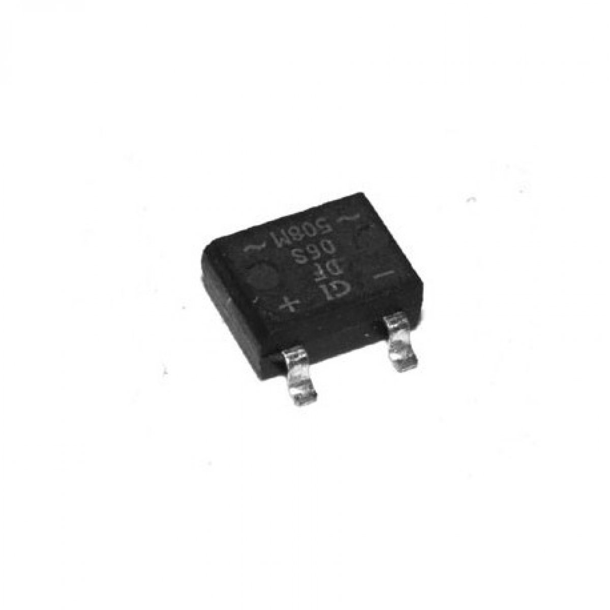

Als je er volgens dit schema een 'dikke' condensator tussen zet, dan blijven de LEDs ook bij korte onderbrekingen branden, en ook bij achteruit rijden.

@72sonett:
Kijk dat is goed nieuws. Bedankt voor deze tip. Dus alleen een diode. Dat ruitvormige deel in het schema, waar 2,3 en 4 bijstaat, kan ik buiten beschouwing laten?

Hans,
Waarom niet een brugcelletje plaatsen ipv een diode?
Ben je gelijk onafhankelijk van je rijrichting

...Dus alleen een diode.
Nee, een condensator.
Dat is een bruggelijkrichter, met 4 diodes.

@tuurtje: waarom niet een brugcelletje? Omdat ik een elektro-beet ben.  :)
@sonett@ ja ik bedoelde een condensator. Ga ik zoeken... Vraagje: maakt het uit waar of ik die condensator toepas in het schema?

... maakt het uit waar of ik die condensator toepas in het schema?
Hij moet in jouw geval tussen de 2 draden van de sleepcontacten, maar als je geen brugcel gebruikt, kun je ook geen electrolytische condensator gebruiken (die moet op de goede manier op + en -, en die heb je dan niet). Je moet dan een gewone condensator gebruiken.
(Dit geldt voor een analoge besturing, bij DCC moét je een brugcel gebruiken omdat anders een condensator het DCC signaal om zeep helpt.  :(  )

Hans,
Dat jij je niet thuis voelt in de wereld van elektronica kan ik niet over oordelen.
Maar een brugcel is niet moeilijk aan te sluiten twee voor de ingang, twee voor de uitgang.
Op de foto die ik stuurde zie twee golfjes staan, dat is het schema van 72sonett punt 2 en 3 welke naar je sleepcontacten gaan
de + en - is denk ik duidelijk, 1 resp. 4

@tuurtje en sonett: bedankt voor de uitleg. Dat ik me hier op glad ijs heb begeven moge duidelijk zijn. Ik zie mezelf niet in Jakarta elektronika winkels bezoeken en om iets te gaan zoeken waarvan ikzelf de functie en specificaties niet ken. Bestellen NL of in D dan.
Nog een vraag: welk type brugcel en welk type condensator moet ik bestellen. En kennelijk maakt het voor het type condensator uit wel of geen brugcel toepassen. Ik heb een analoge baan.

Maak een afdruk en ga daarmee naar de winkel:
(€0,20 aan onderdelen, €30,00 aan porto naar Indonesië...  ;) )
De voorschakelweerstand van 1k is aan de hoge kant, mag wel lager, tot 220 Ω als je feller licht wil. Je zou  dan ipv de weerstand ook een 4e LED kunnen plaatsen, dat moet met de brugcel tot max 14 V rijspanning  wel goed gaan.

Hallo Hans,
Is (in Indonesie)  bestellen bij Aliexpress niet mogelijk. Ik gebruik zelf een condensator van 680 uF / 35 volt (afm 9x21 mm lekker klein en (in ieder geval bij plan E Lima en plan D van Roco) goed weg te werken in rijtuigen en blijven redelijk lang "nabranden". Verder gebruik ik een weerstand van 2200 ohm waardoor de stroom laag blijft en toch een mooi effect bereikt wordt (ik probeer nu zelfs een weerstand van 3300 ohm). Ik rij ook analoog dus het is mogelijk dat bij lagere rijsnelheid de verlichting wat zwakker wordt (maar voor mij mooi genoeg). Ik gebruik zelfklevende op maat geknipte led strip met 12 led's.

Opnieuw maar nu bij Aliexpress
gelijkrichter: http://www.aliexpress.com/item/50PCS-2A-1000V-Bridge-Rectifier-High-Speed-2W10/32438836872.html
Elco: http://www.aliexpress.com/item/Free-shipping-100PCS-LOT-Aluminum-electrolytic-capacitor-35-v-100-uf-electrolytic-capacitor-size-6-12/32459016627.html
Alle twee free shipping to the netherlands. Probeer eens uit de tropen, en kijk wat ze dan zeggen.
