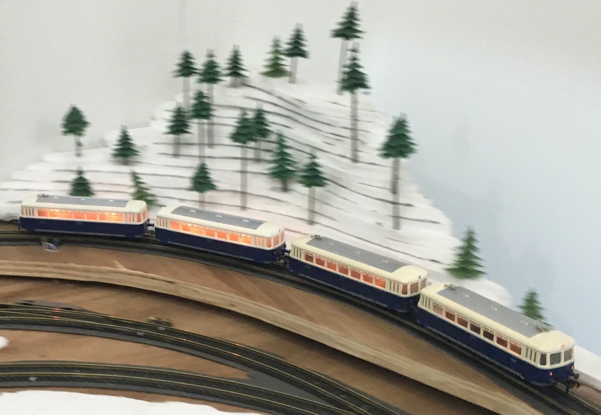

Wie wat bewaard..
De mooie Oostenrijkse railbussen, Fleischmann 1374/2 en 1373/2, zijn van verschillende verkopers gekocht.
De set met motor, 1374/2, is met verlichting geleverd. De set bijwagens, zonder motor, ook zonder verlichting geleverd. Maar gelukkig heb ik nog oer-rijtuigen uit serie 1500 met verlichting.
Die koste mij toen slechts fl 2,50 :)
Vandaag twee verlichtingssets uit de rijtuigen gehaald en geplaatst in de bijwagenset.
Die lampjes uit 1970 doen het nog prima:

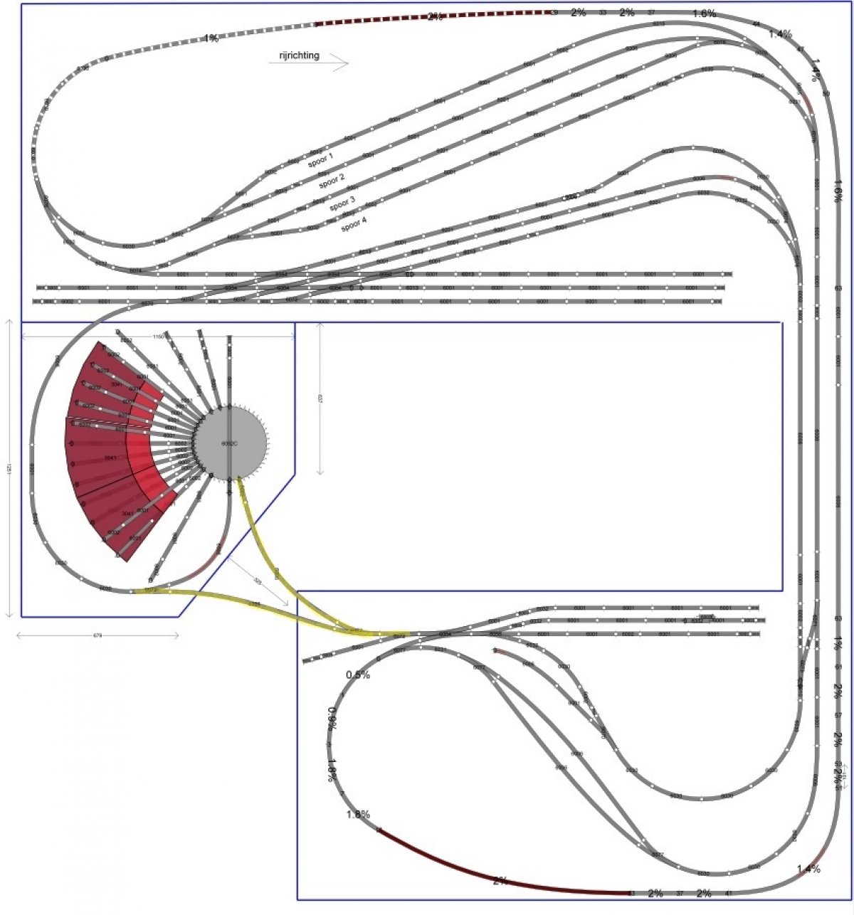

Update layout.
Kreeg vanmiddag een ingeving voor nog meer rijplezier. Zie hieronder het aangepaste railplan. Bij het BBW twee sporen erbij zodat ik aansluiting heb op Unter Lenzkirch.
Omdat op de draaischijf de stroomverzorging via een ompoolschakelaar gaat, geen probleem met de stroomvoorziening in de "driehoek".
Er komen daarvoor twee stenen boogbruggen bij die ik gemakkelijk moet kunnen wegnemen.
Daar ga ik maar eens mooie vorbeelden opzoeken.
De aangepaste layout:

 (y). Worden het 2 afzonderlijk uitneembare bruggen of ga je er een soort van module op wieltjes van maken die je indien nodig zo kan wegrijden?

@Ed: ik vind twee afzonderlijke stenen boogbruggen het mooist. Maar ik begin met een plateautje wat ik kan inhangen met "oortjes" . Om te testen.

Ik ben benieuwd wat je voor bruikbare voorbeelden zal vinden.
Risico nemende dat het al ergens staat.maar worden die 2 nieuwe dingen dan ook als oversteek voor een diepe vallei uitgebeeld en gebouwd ?

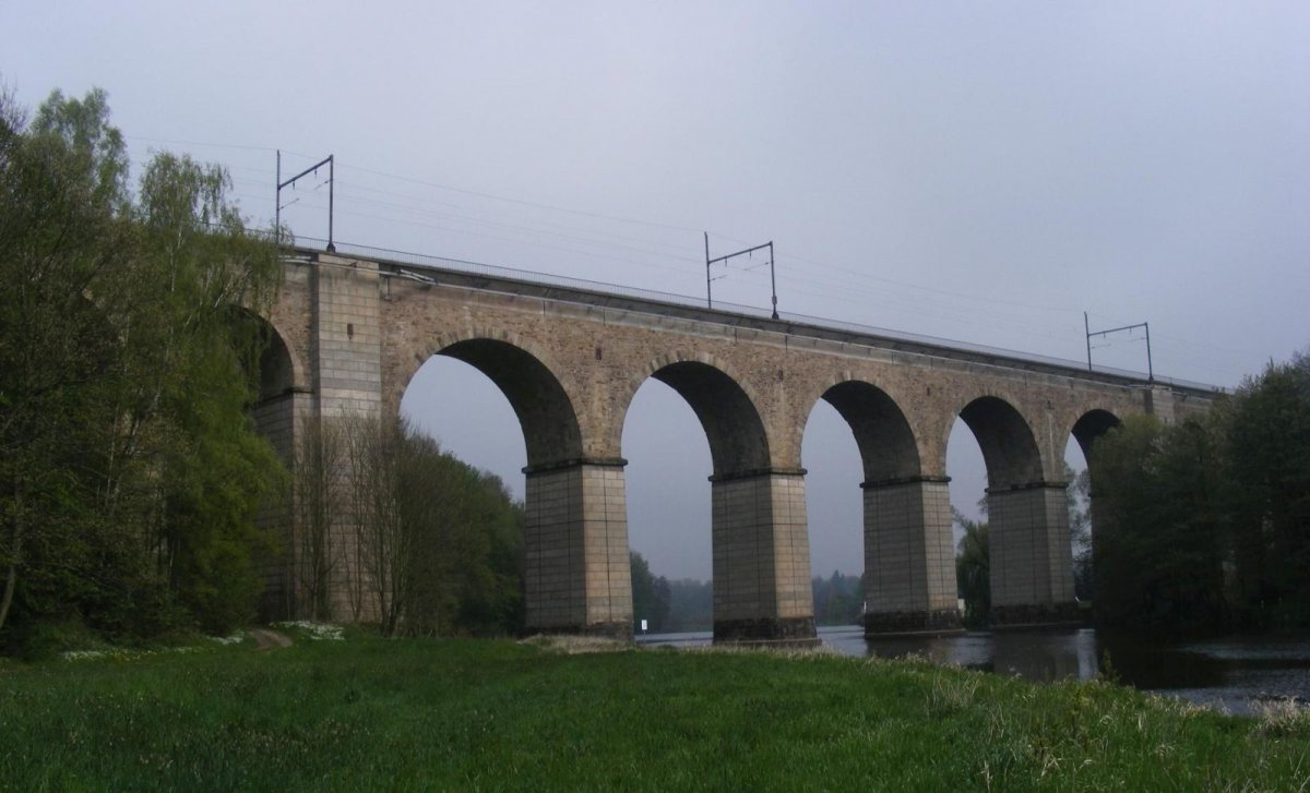

@Noot: ja net als de grote boogbrug die ik al eerder heb laten zien zullen ook deze bruggen met een stukje vallei worden gemaakt. de grote brug met een vallei van ongeveer 60 cm diep, deze twee kleinere bruggen met een vallei van misschien 30 cm. die vallei moet dan de twee bruggen support geven zodat ik dat als 1 unit kan oppakken.
Een brug als deze kan ik segmenteren om m geschikt te maken voor het gebogen traject:
Ook deze brug komt uit Sachsen, dus dat past bij de grote boogbrug. Is echter wel ver weg van Lenzkrich. maarja, dan kan allemaal met wat fantasie..

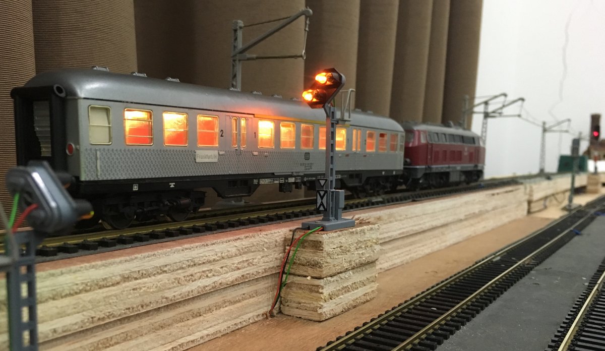

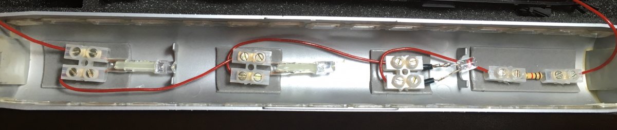

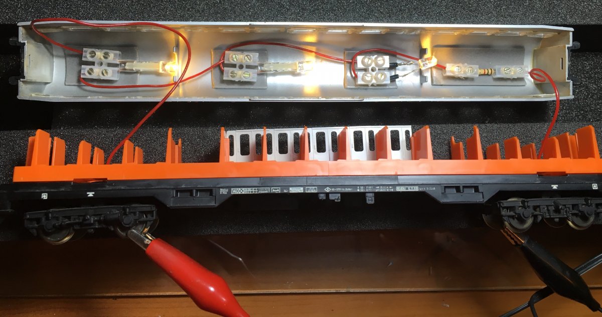

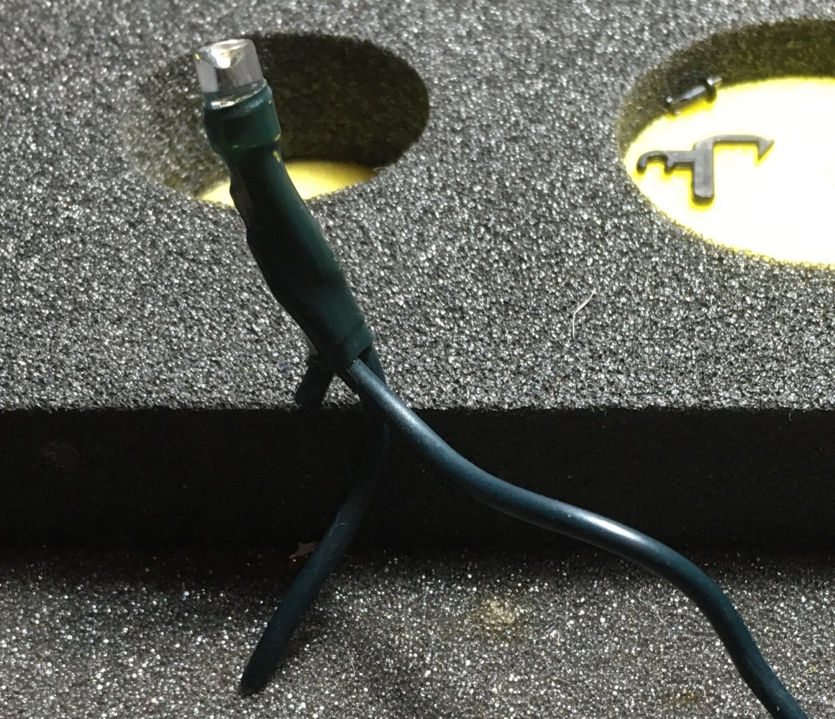

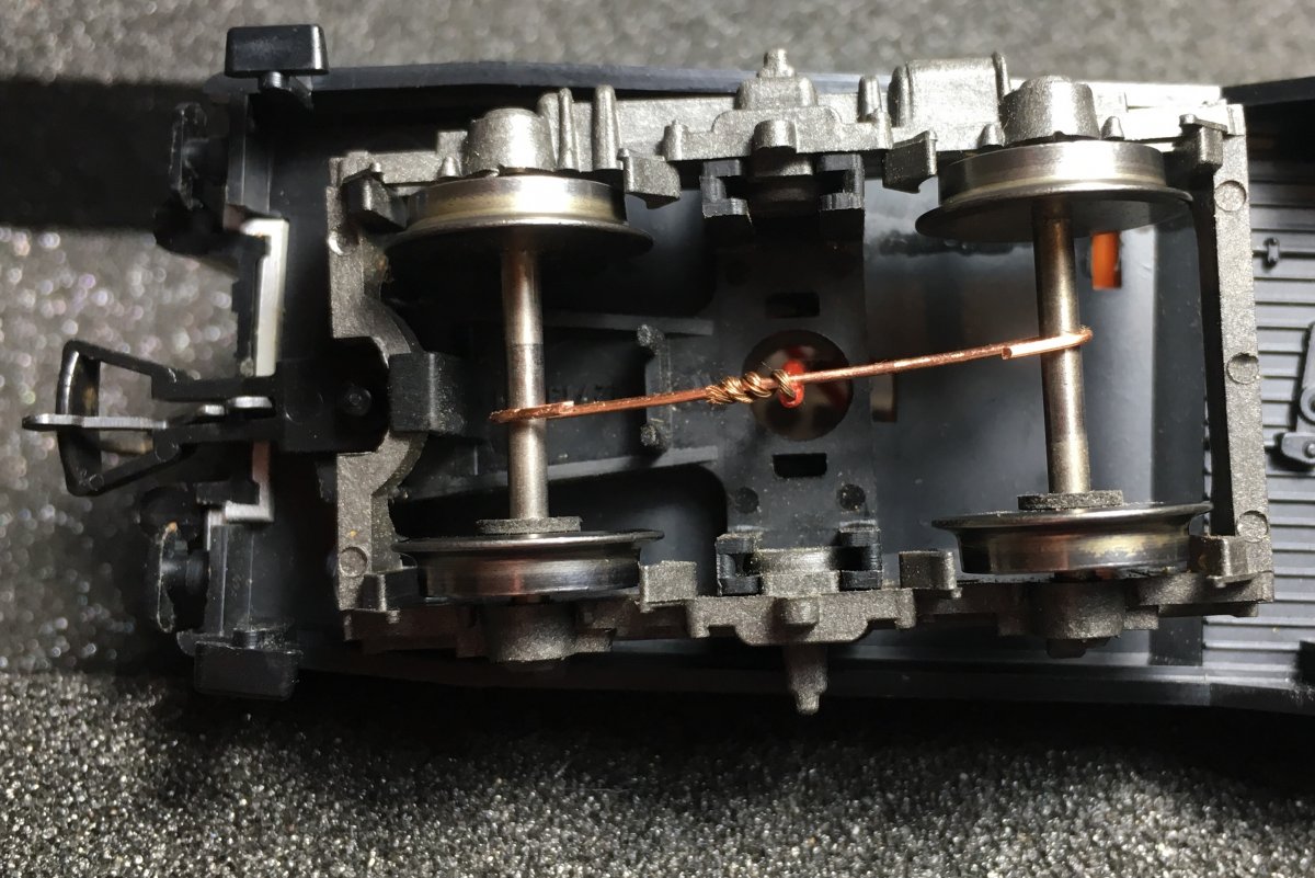

Verlichting rijtuigen
Al geruime tijd geleden heb ik zo'n kerstboom verlichting gekocht. 240 led lampjes op spanning 220V.
Vanmiddag was ik op zoek naar draad en vond tevens in een achteraf winkeltje weerstandjes, 1K ohm.
Vanavond meteen maar eens proberen, geen verstand van elektra maar ik had al eens advies van Timo gekregen dat die ledlampjes met een weerstand van 220 0hm moeten kunnen branden op ca 10-14V. Ik heb het echter met 1K ohm gemaakt, andere smaken zijn er nu niet.
Het resultaat:
Lampje uit het kerstboomverlichtingssnoer
Sleepcontact op de asjes met de verbindingsdraad eraan gevlochten
De lampjes met kroonsteentjes en dubbelzijdig plakstrip in het rijtuig bevestigd
Test
Resultaat.
Bij het rijden flikkervrij, alleen korte onderbreking branden in de EVA stopzone.
Ik ga nog eens uitzoeken hoe ik de rijtuigen elektrisch onderling kan verbinden, dan helpen de verlichtingssetjes in de verschillende rijtuigen elkaar en zal dat probleem zijn opgelost.
Kosten verlichting:
0,50 euro per rijtuig.  :)
LEDs of (gloei)lampjes? Ik denk LEDs...
Als je de trein achteruit laat rijden, dan gaan de LEDjes uit? Om dat te voorkomen sluit je ze aan op een diodebrug. Je kunt dan alles ook aan een strip printplaat solderen ipv die kroonsteentjes, en die strip boven het interieur in het dak leggen.
Hier zitten ook nog mini LEDjes op de schemerlampjes geplakt:
Als je met DCC rijdt, branden ze op halve spanning en blijven ze altijd aan, onafhankelijk van de rijriching en ook bij stilstand.

@72sonett:
Vergeef me mijn onkunde op het gebied elektronica. Ik noem het voor het gemak LED lampjes, het zijn inderdaad Light Emitting Diodes, en branden alleen als de trein vooruit rijdt. Da's voor mij acceptabel. Zit wel met dat probleem bij het stopdeel van EVA. Kan ik er een condensator tussen zetten om korte onderbrekingen te overbruggen? En als ja, welk type?
