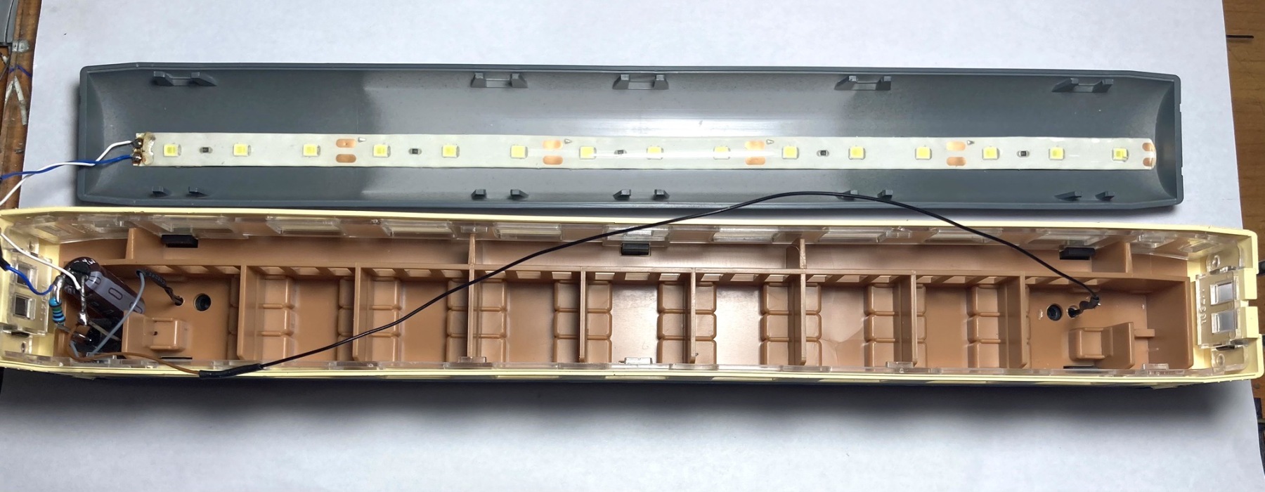

Verlichting FLM ferienexpress.
Vrij moderne rijtuigen, ik heb er 3.
Hier de montage verlichting van het eerste rijtuig.
Dak los, bodem los, draaistellen los, interieur los.
Alles kliksysteem, waar ik niet zo op gesteld ben, maar goed, voorzichtig aan, met een kleine schroevendraaier de clipjes ombuigen.
Verrassende opbouw, moet weer een andere methode toepassen.
Nu maar eens een stripje leds. Verbruikt aanzienlijk meer stroom dan losse leds.
Ook een verrassing zijn de aanwezige sluitlichten, die had ik tot nu toe niet opgemerkt.
Na het plan gemaakt te hebben is de montage simpel.
Edit: doordat stroomverbruik aanzienlijk meer is dan losse leds, geen idee wat daar de oorzaak van is, ( dus die strips niet te veel toepassen), komen in de andere twee rijtuigen Ferienexpress caps van 1000muF.
Laatst bewerkt op: 15 November 2021, 21:26:57 door Hans Grasmaijer

Nog even terugkomen op de eerste Ferienexpresswagen:
1 teveel stroomverbruik.
2 leds branden te fel.
3 lichtlek door de ramen van de toiletruimtes.
Oplossing:
1 en 2: voorschakelweerstand 1kOhm aangebracht.
3 raampjes toiletruimtes aan de binnenzijde met zwart papier afgeplakt.
Verschil:
Boven zonder, onder met voorschakelweerstand:
Links zonder, rechts met voorschakelweerstand:
De ledstrip heeft al weerstandjes per groep van drie leds, is zodanig geschikt voor 12V.
Nu met een extra voorschakelweerstand van 1kOhm een veel betere situatie.
Laatst bewerkt op: 16 November 2021, 17:36:54 door Hans Grasmaijer

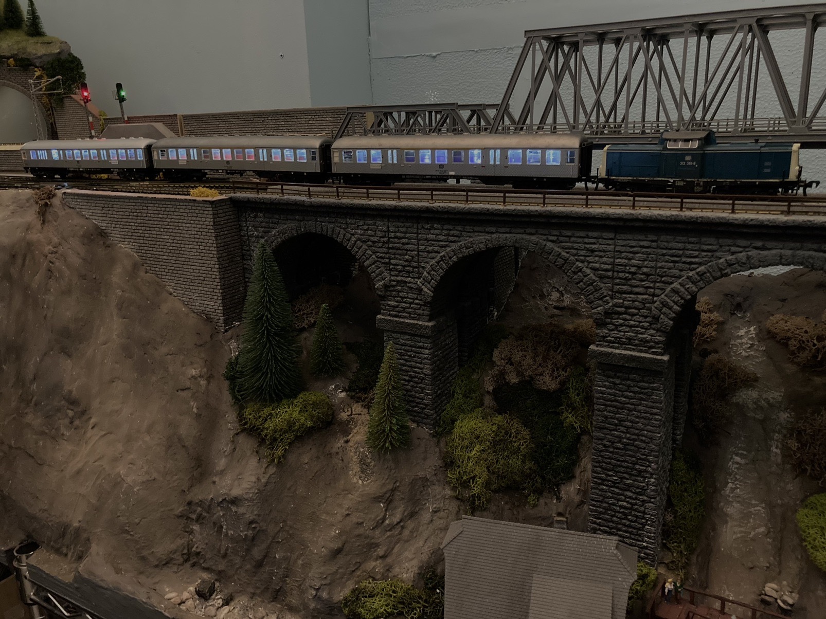

Tweede Ferienexpress.
Zelf stroomafname maken, de wikkelmethode.
Toepassen ledstrip met voorschakelweerstand 1kOhm, brugcel en 680muF.
De cap en brugcel in de toiletruimte
De foto's:
Stroomafname met wikkelmethode en uiteraard gepoetste schoenen:
Resultaat (toiletruimte venster van binnen afgeplakt met zwart papier):

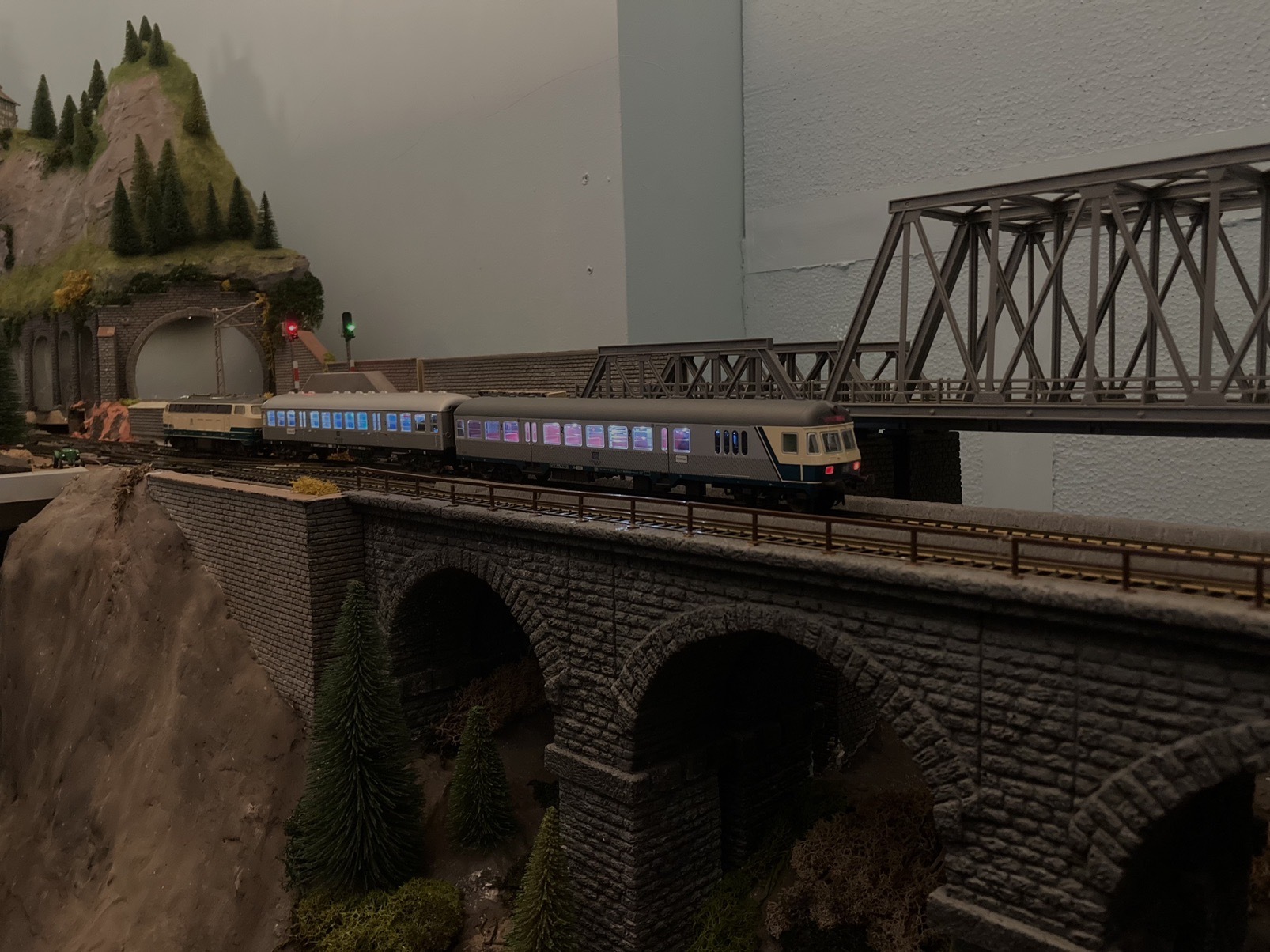

De serie oceaan-blauwe rijtuigen.
Tien rijtuigen, voor deze serie pas ik cool daylight ledstrips toe.
Stroomafname met de wikkelmethode.
In het circuit zitten een brugcel, tussen brugcel en cap een weerstand 150Ohm ( met dank aan Joost
), cap 680muF, voorschakelweerstand 2kOhm en 15 leds op een strip.
Stroomverbruik: 9mA, lekker laag door de hogere voorschakelweerstand, waardoor de cap veel effectiever is.
