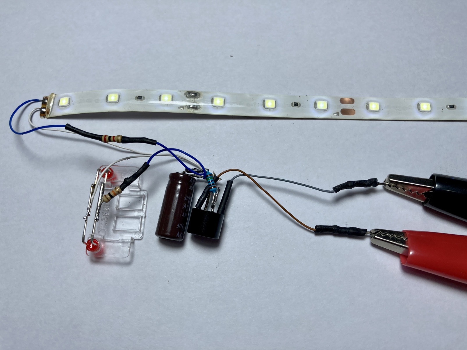

Bijna klaar met de ocean-blauwe rijtuigen.
De laatste twee krijgen sluitlichten.
De ontwikkelde methode bestaat eruit dat de verlichting met componenten geprefabriceerd worden en met twee stekkertjes worden gekoppeld aan de voedingsdraadjes.
De prefab verlichting:
Rijtuig met de voedingsdraadjes:
En een reminder t.a.v. het wikkelen van draad om de wielassen: begin het wikkelen aan de kant van het geïsoleerde wieltje. Het uiteinde van de wikkeling komt dan in de buurt van het wieltje dat elektrisch is verbonden met de as. Mocht de wikkeling door welke oorzaak dan ook tegen het wieltje komen dan ontstaat er geen kortsluiting.
Tenslotte: een sticker met een S geeft aan dat dit rijtuig sluitlichten heeft:

Citaat van: Hans Grasmaijer op 24 November 2021, 03:50:10
De prefab verlichting: ...
Je hebt die rode leds bewust parallel geschakeld?
El Carrilet
"te dom om te poepen"
MH
Hans Grasmaijer
Berichten: 3324
Re: Update: baan in de tropen
Reactie #4016 Gepost op:
24 November 2021, 16:07:00 »
Yes. Zo zitten de leds strak en stevig in de uitsparingen.
