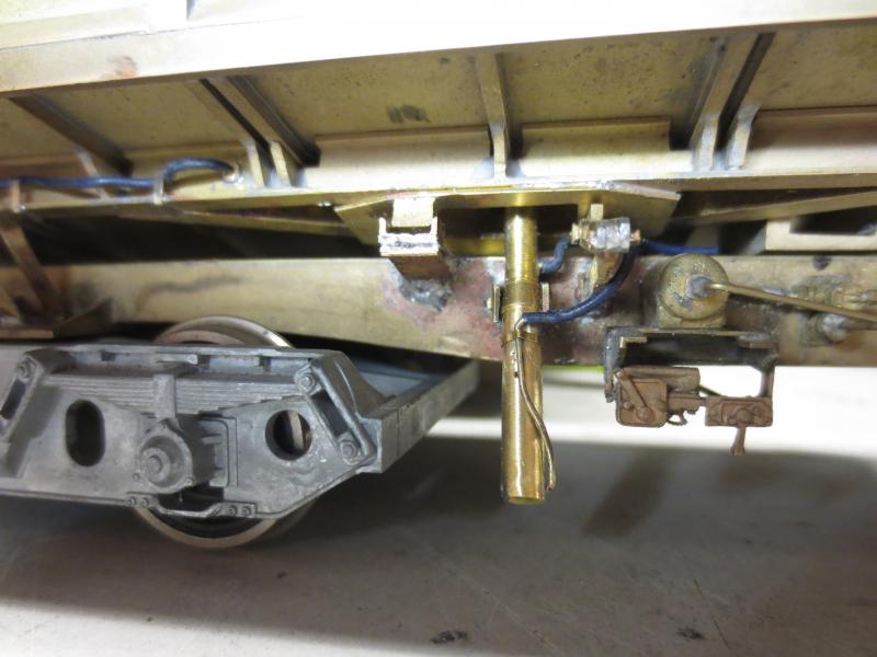

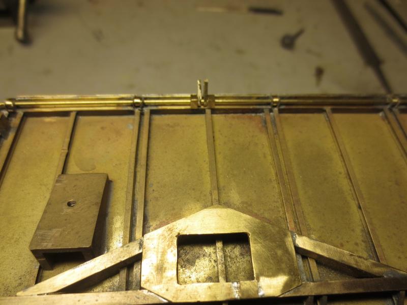

Voor de volledigheid nog een klein puntje dat modelbouwtechnisch niks voorstelt, maar voor het verhaal wel...
In het midden van de foto zie je "iets" dat de overbrenging is van de "grendelpomp" naar de as waar de grendels op zitten.
In model nagemaakt, maar nog niet gesoldeerd. Eerst bij het 1:1 exemplaar bekijken hoe de achterliggende onderdelen er uit zien. Schematisch weet ik dat wel, maar modelbouwtechnisch nog niet.
H-O-H schat ik de gaten in de overbrenging op 5 mm. Als het anders zou moeten... 15 minuten werk. Voorlopig zitten ze er op

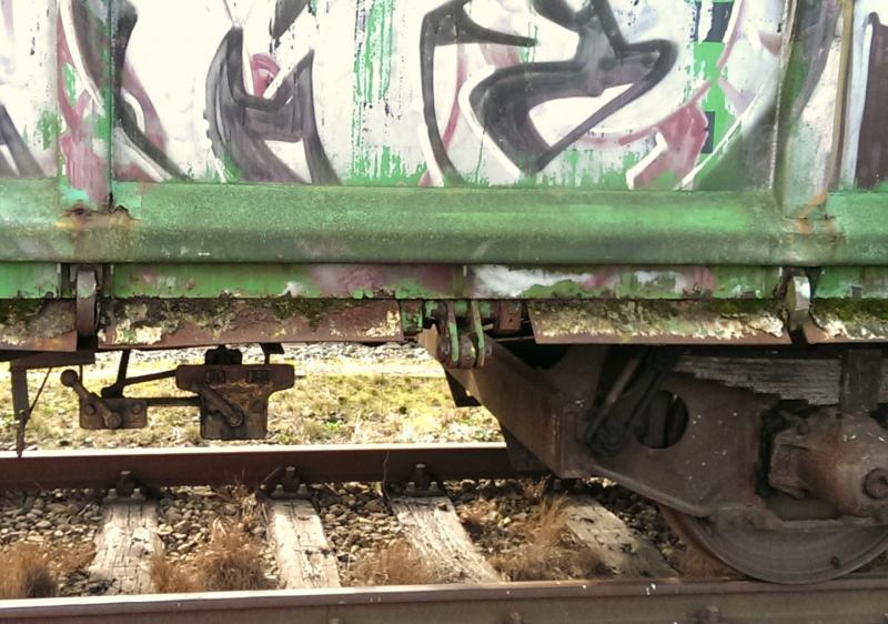

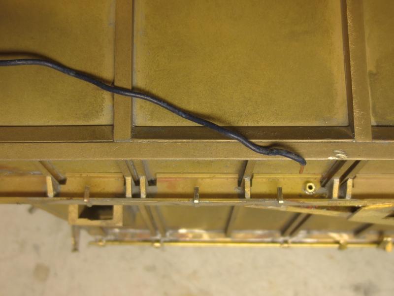

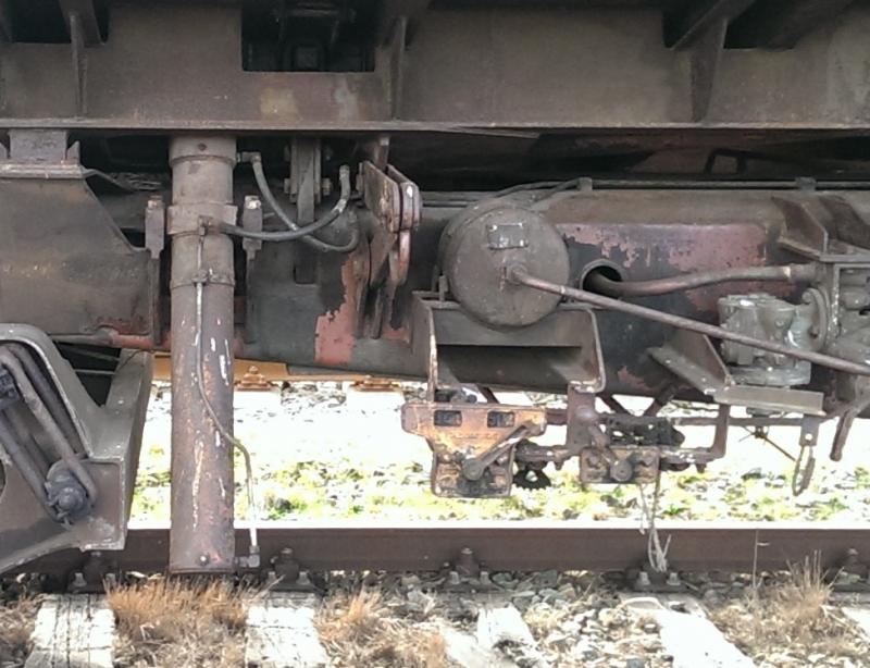

Ik heb de 1:1 foto's van de leidingen bestudeerd en ga ze stap voor stap maken.
Allereerst de doorgaande electrische leiding om de deuren te openen.
Ik heb gelezen dat de uiteindelijke bediening BUITEN de trein plaats vond. Tijdens het rijden waren alle wagens ontkoppeld van elkaar. Voor het lossen moesten dus eerst alle koppelingen tot stand worden gebracht. Daarvoor zaten er koppeldozen op het uiteinde en een loze om de stekker in te steken tijdens het rijden. De kabel kon tijdens het rijden achter hakken onder de bak worden opgeborgen.
1. De stekker op de "volgende" wagen zie je direct achter de buffer.
2. De kabel opgeborgen achter de haken en aan de rechterkant in een loze stekkerdoos.
3. en in model.
Net zoals in het echt, een electrische draad, maar dan van 0,6 mm koperdraad.
Kleur van het plastic wordt tzt aangepast. Geen gevlochten draad want dat is te soepel. Dit volle draad is mooi te buigen en blijft in positie.
De draad blijft demontabel omdat het een verbinding vormt tussen frame en bak en die wil ik kunnen scheiden.

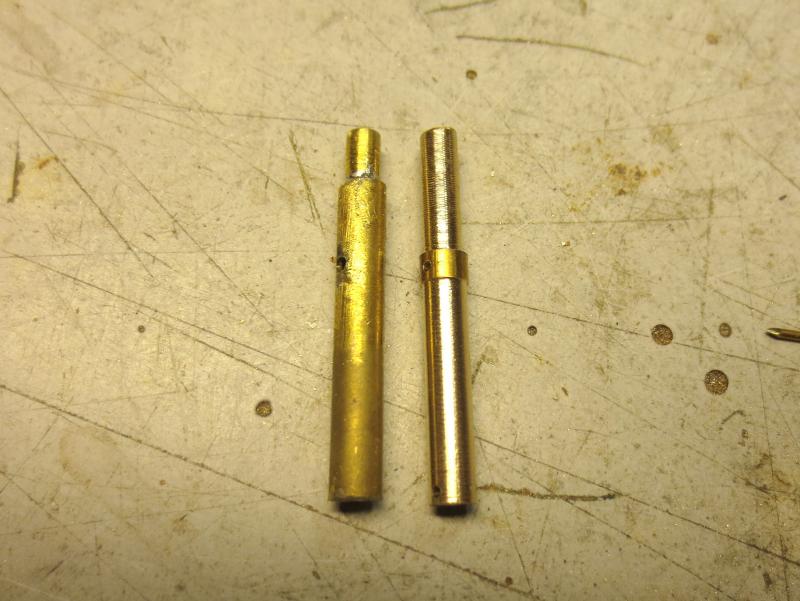

@ Ruud, speciaal voor jou nog een plaatje.
De draad kan je dus ook echt ergens in schuiven als stekker en stekkerdoos. Een buisje 2x1 mm.
Haakjes zijn van nikkelzilver strip 0,3 x 1,0

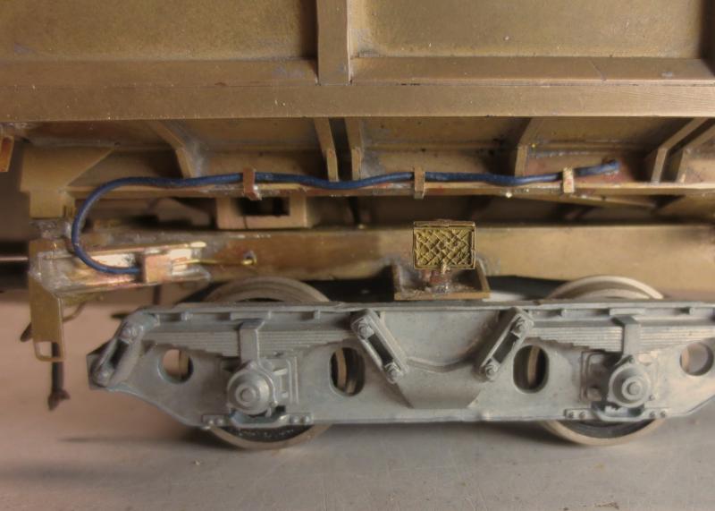

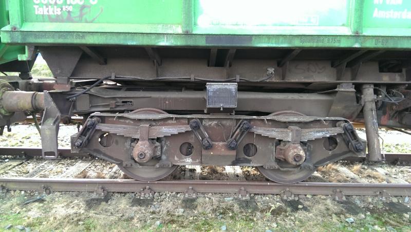

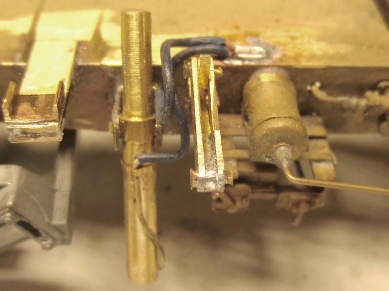

De leidingen aan de pomp.
Zo ziet het er 1:1 uit.
Flexibele leidngen van de pomp (die is beweegbaar) naar de bovenkant van het frame. Daar zit de leiding strak in houders. Recht toe, recht aan.
De pomp zelf was ook nog niet je van het. Op de draaibank even een andere gemaakt. Gelijk gaatjes in geboord waar pennentjes in konden en weer daarop wordt de plastig leiding geschoven.
In dit gebied wel wat concessies moeten doen, maar wie weet hoe ik dat later nog eens uitwerk. Voorlopig tevreden.
Berichten: 11971
Re: BNLS-Werkspoor - VAM kantelbakwagen in schaal 0
Reactie #149 Gepost op:
27 March 2014, 23:42:15 »
Voorlopig tevreden
in het vorige bericht betekende....niet tevreden. Even afstand nemen met een kop koffie en dan het zo maken dat de nacht in alle rust ingegaan kan worden.
Precies een uurtje later ben ik echt tevreden.
Nu lopen beide leidingen aan de goede kant van het scharnier en de bovenste schiet ook niet meer van het pinnetje af. Ik heb er dus een andere ingezet. Met een hoek naar voren ipv opzij.
Boven op het frame heb ik ook twee pinnetjes gesoldeerd zodat de leidingen zichzelf mooi rond buigen.
Op die locatie moest ik afwijken van 1:1 omdat circa 1 cm naar rechts de steun van bak/frame de doorgang van de leiding belemmert. Toen ik die maakte heb ik dus niet aan de leidingen gedacht. Een punt om te noteren bij het vervolgmodel.
en nu naar bed.
