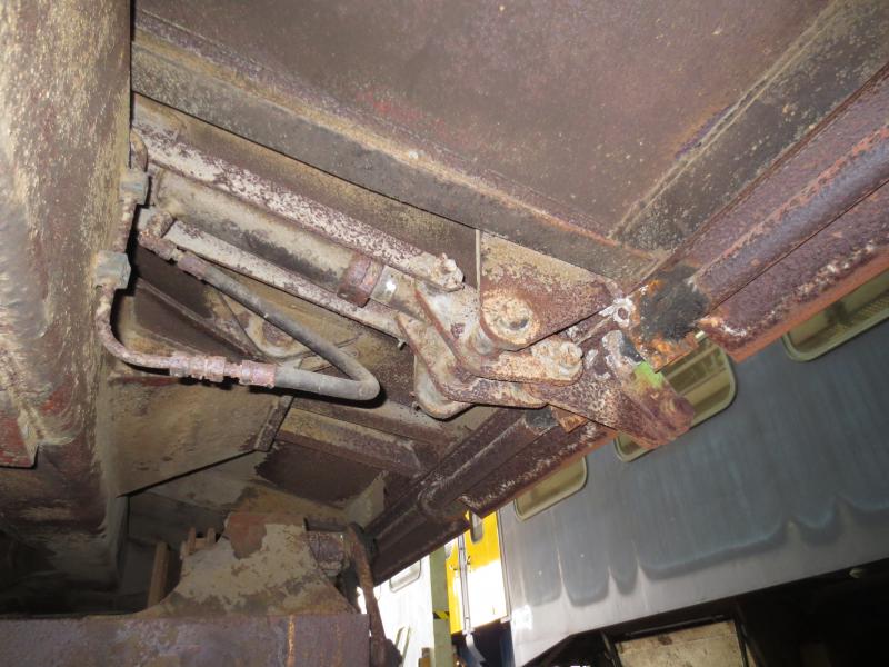

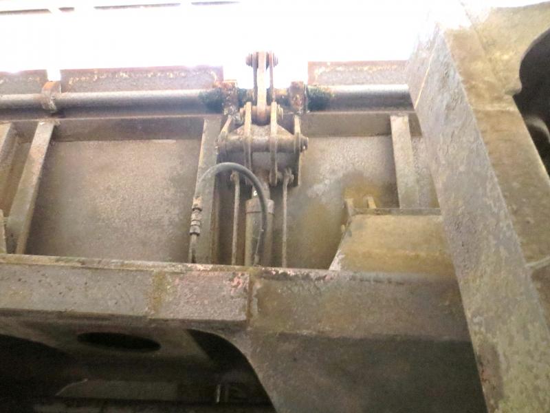

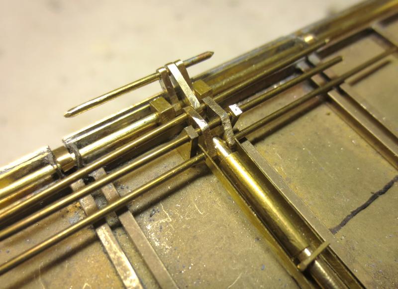

Het grendelmnechanisme ontwerp ik vooralsnog funktionerend.... gewoon leuk precisiewerk.
Van tevoren alles berekenen zou kunnen, maar gewoon passen , meten en overnieuw maken gaat sneller.
Eerst het grote voorbeeld.

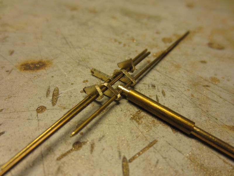

Poging 1:
assen van 1,0 mm draad.
steunen ook van 1,0 mm
cylinder 2,0 mm staf en 3,0 mm buis
Poging 2, 3 en aanpassing 4.....
Vanavond alles nog "even" solderen.
Ik merk ook hier waarom het frame aan de bovenkant afgeschuind is. Nu past (in model) de rest van de constructie niet tussen kantelbak en frame. Je zou er overigens niks meer van zien, dus....toch tevreden.

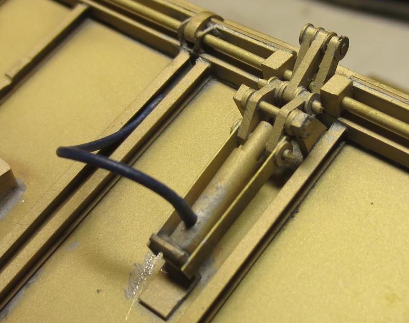

Dit is het geworden.

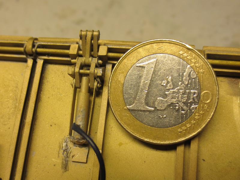

Kun je er eens een muntje bij op fotograferen, zodat de ware grootte een beetje in te schatten is ?

die ringetjes (rond 1,5mm?) maken het wel echt 'af' ! De aasje/messingdraad uiteinden, knijp je die met een tangetje en dan kopse kant vijlen zodat ze er niet uit vallen?

Nee, een splitpen er door heen
. Geweldig om te zien Frits

Tijdens het testen ...... inderdaad. Knippen en pletten
Bij de definitieve versies soldeer ik wel alle punten die vast kunnen ook gewoon vast.
Inderdaad, ringetjes 1,5/1,0 mm
Je kan ook de ringetjes met minimaal minimaal minimaal soldeer solderen en de as afvijlen en "hopen" dat het naastliggende deel beweegbaar blijft. Dus zeker niet teveel vloeimiddel gebruiken. Dat is hier bij de bovenste scharnieren goed gelukt. Bij de andere kon ik er niet meer bij (les geleerd) en heb ik het zo gelaten.

Thnx Frits !
Zo zie je pas echt hoe fijn de details zijn en hoe goed de bouwer is
