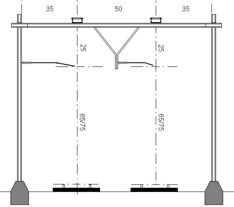

Even nog een vraagje over de maten van de sommerfeldt bovenleidingportalen voor dubbelspoor:
Is dat ongeveer zoals in deze afbeelding:
Bron:http://home.wanadoo.nl/wvdwerken/Bovenleiding.htm
Het gaat mij met name om de totale breedte (in deze tekening 12 cm)en de afstand tussen de twee bovenleidingdraden (in deze tekening 5 cm)

Dat ligt aan de hart-op-hart-afstand van beide sporen en dat is weer afhankelijk van het merk rails dat je gebruikt:
Märklin K => 57 mm
Roco oud => 57 mm
Rocoline / Geoline => 62 mm
Piko-A => 61,8 mm
Peco 57 mm

Wat mij nog onduidelijk is:
Zijn Sommerfeldt portalen altijd zelfbouw?
Of hebben ze ook kant en klare portalen?

De enkelvoudige zijn reeds gebouwd, maar dienen nog wel gespoten te worden.
De rest dien je te bouwen. Zeer simpel met seconden(super) lijm of solderen.

en iemand bekend met de afmetingen?
Zie afbeelding in bericht hierboven...

Nee, het bericht daarboven, van mij, met de afbeelding erin.
Ik wil de totale breedte van de portalen weten en of de hart-hartafstand naar wens te maken is (omdat het zelfbouw is)

Sommerfeldt geeft in hun catalogus en de bouwbeschrijving de volgende maten aan:
34 / 57 /34
Mastafstand maximaal 200 mm. Naar keuze te verkorten.
Afstand van BS tot uithouder 70 mm. Deze ligt vast door gaatjes in de mast.
De rest kan je zelf bepalen (afstand vanaf de mast/ tussen de sporen).
