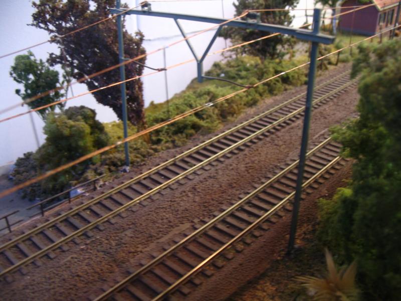

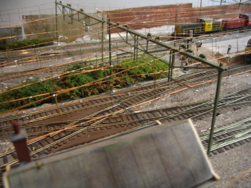

Dit zijn enkele foto,s van mijn eigen bemaakte bovenleidings masten gemaakt van oude rail profielen.
Cor
sneek
Berichten: 3908
Modelleisenbahner mit Volldampf
Re: nederlandse bovenleidingen
27 July 2007, 21:28:07 »
keurig, met dubbele rijdraad!
Cor weet hoe het hoort!
