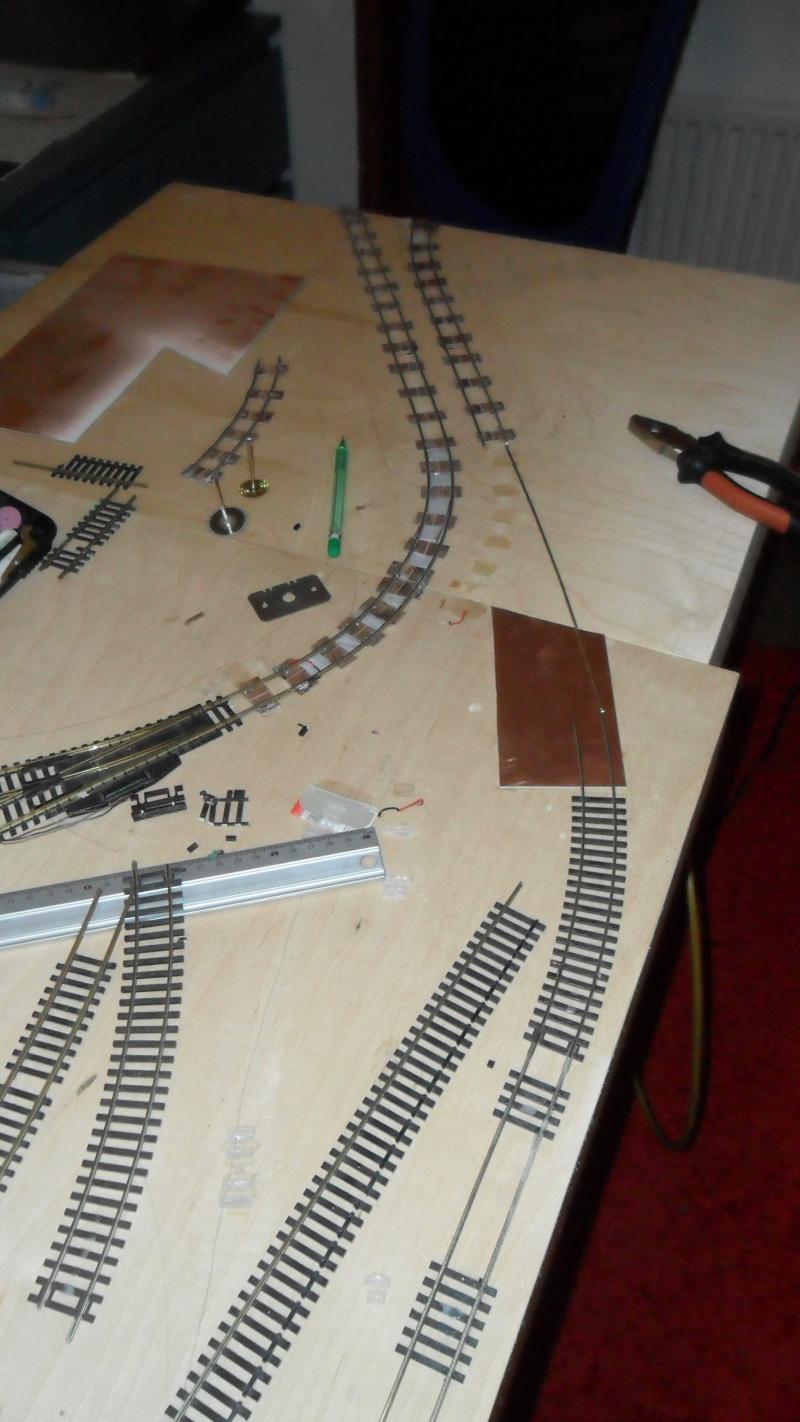

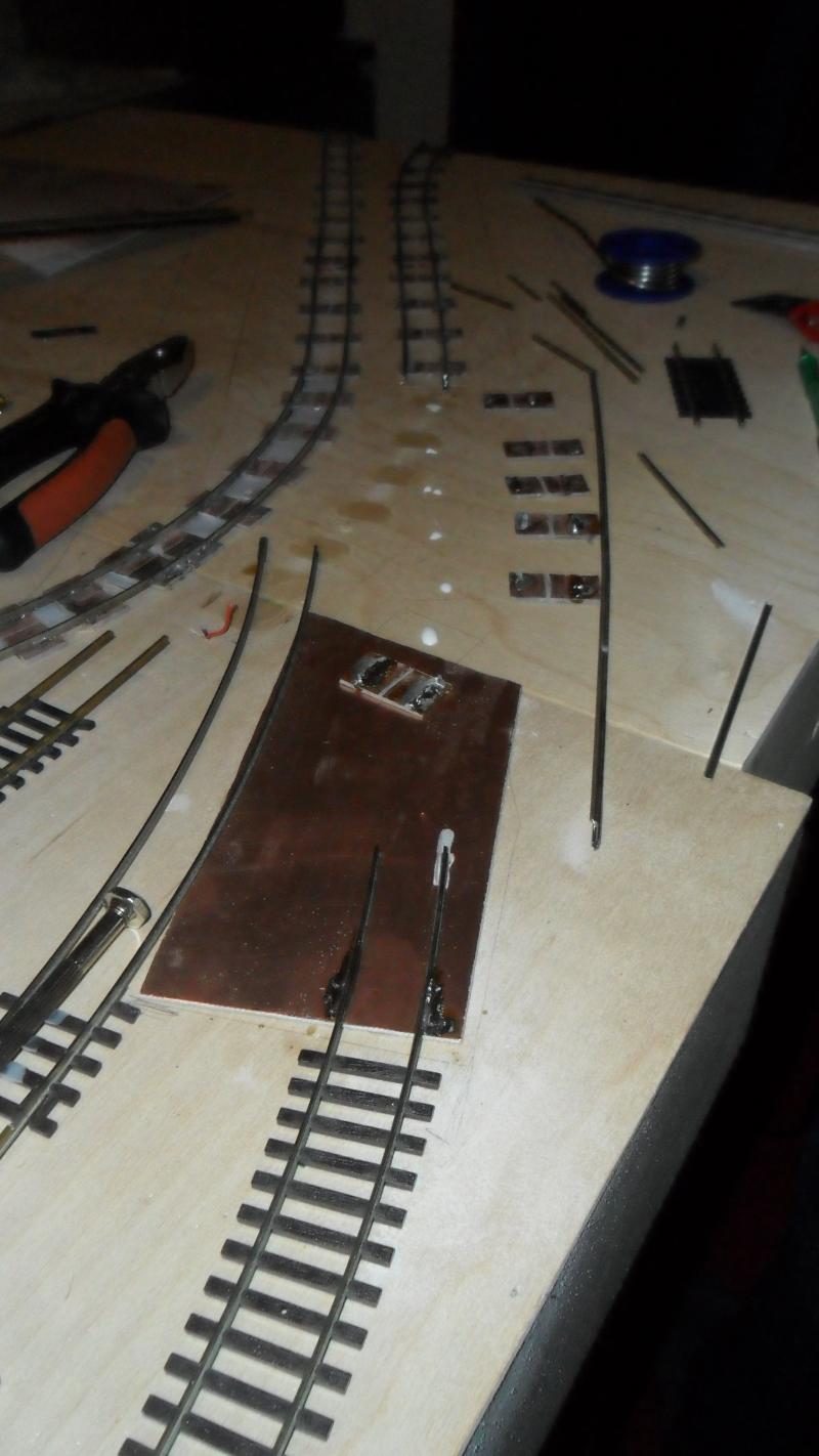

15 February 2015, 21:57:11 »
de eindstand voor vandaag
eerst de oude "bielzen" op hun nieuwe plek gelijmd.
1 doorgaande railstaaf ligt op zijn plek.
het is ondertussen best vol zo op mijn kamertje
Ieder een prettige avond.
Greetz Martijn

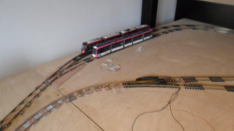

martijn v m
Berichten: 4503
Heerwijk in H0
Re: Heerwijk in H0 (Trambaan)
Reactie #263 Gepost op:

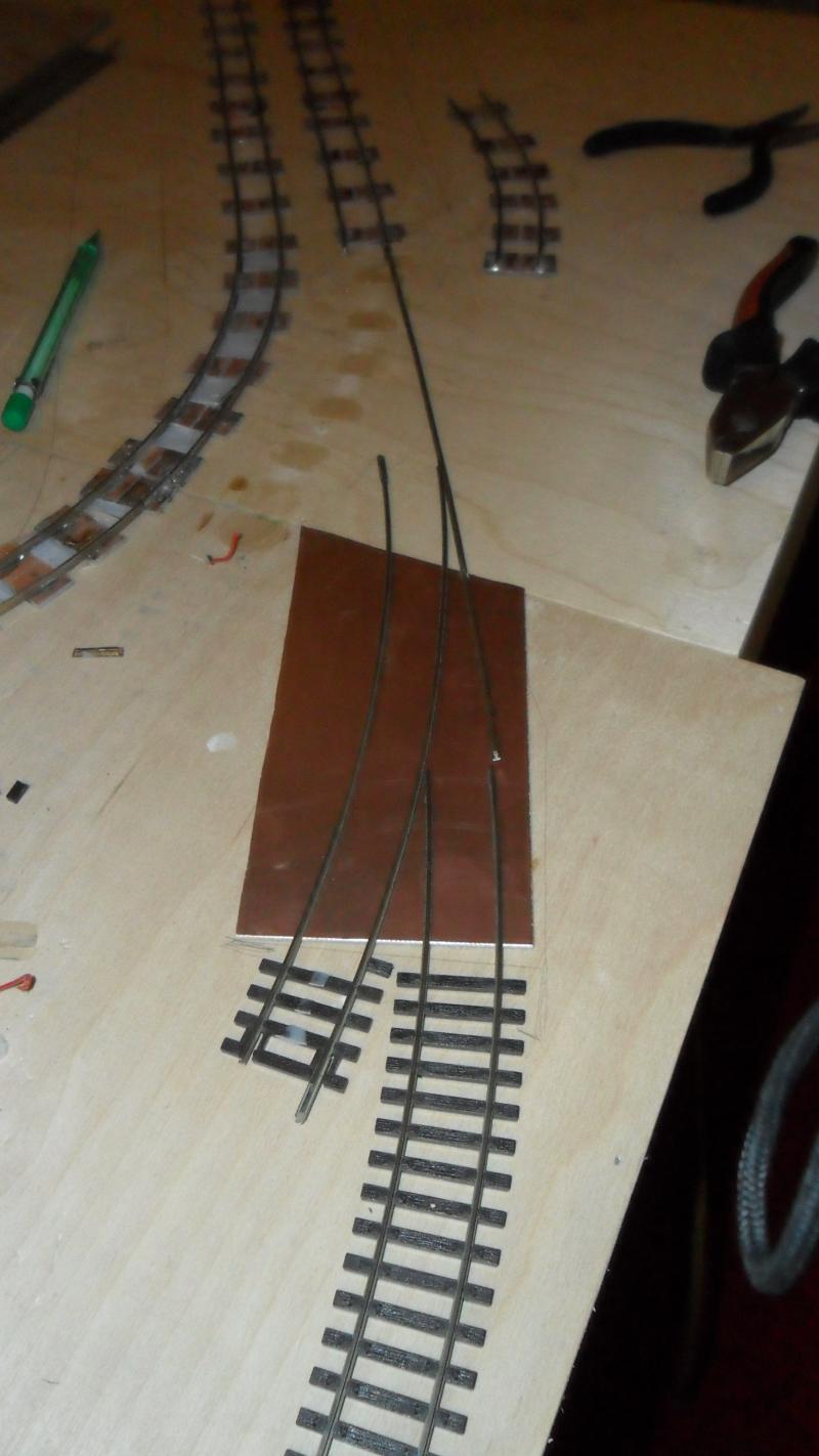

16 February 2015, 22:11:53 »
dank u
het resultaat van vanavond.
De binnenboog is rol vaardig
getest met een Dummy GVB Combino
Groeten Martijn

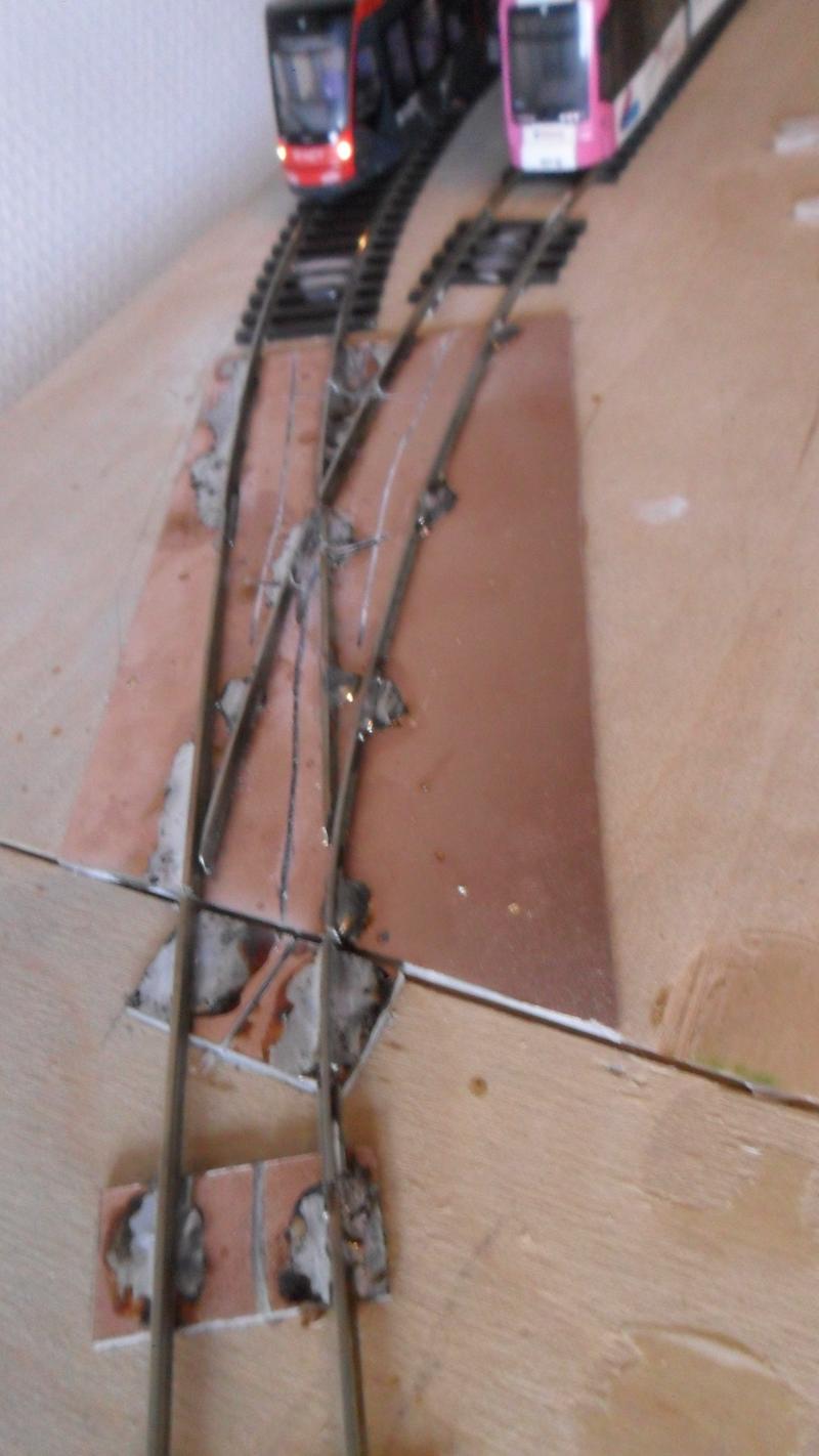

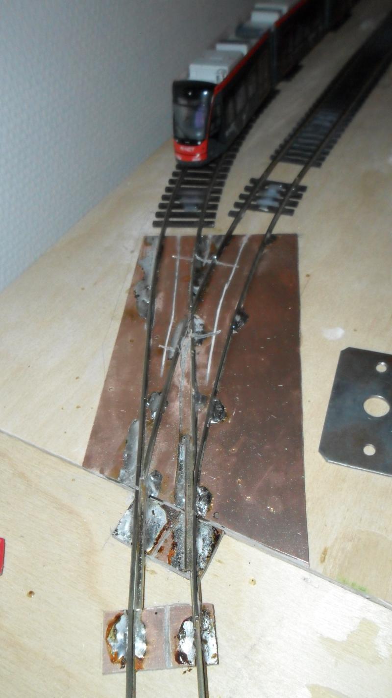

martijn v m
Berichten: 4503
Heerwijk in H0

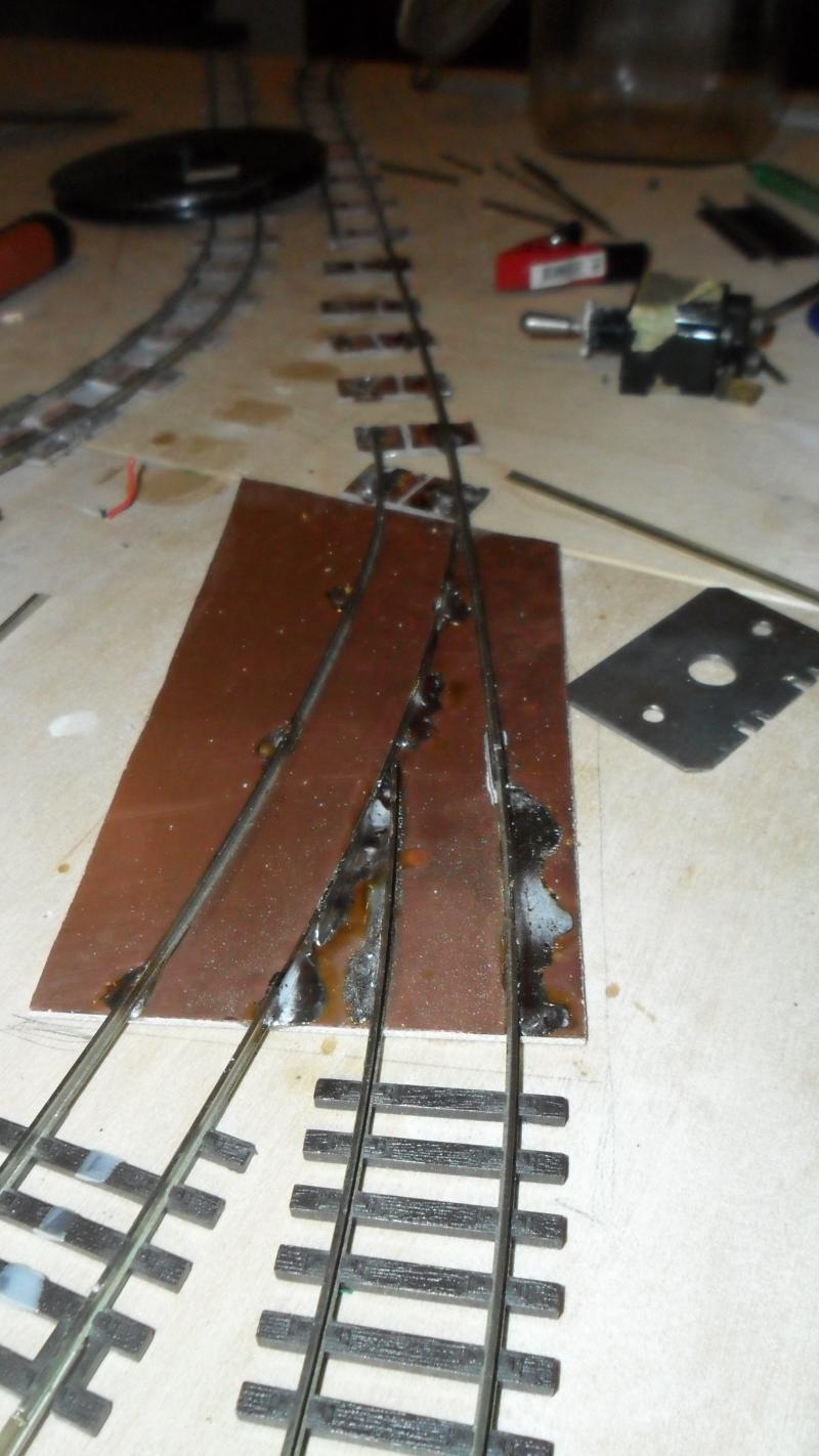

Reactie #264 Gepost op:
18 February 2015, 16:46:15 »
En toen was het (bijna) klaar.
Eigenlijk moet er nog bedrading aan dit eind van de module gesoldeerd worden en een schakelaar om het puntstuk te polariseren.
maar zolang er geen 2 assers rijden is dat niet belangenrijk
de Combino Zuurstok Avenio en BRENG
tram
hebben er geen probleem mee en rijden er soepel overheen
Groeten Martijn

Berichten: 970

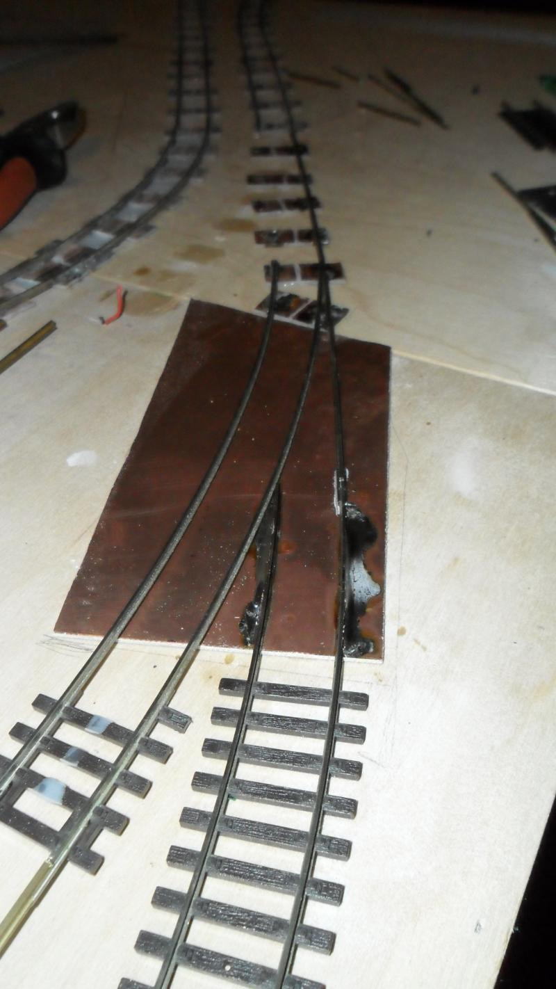

Reactie #265 Gepost op:
18 February 2015, 20:14:51 »
Je wisseltong eindigt bijna op de bakovergang. Ben je niet bang dat het ontspoort? Zelf zou ik iets van een geleiderails naastleggen voor de zekerheid. Bakovergangen kunnen weleens wat speling vertonen tijdens beurzen.
Maar wel mooi gemaakt hoor! Ik waag mij er niet aan
Groeten, Mark
Duitse tramstad in H0, een speelbaan in spoor 0 en een nieuwe beursbaan in 0e
martijn v m
Berichten: 4503
Heerwijk in H0
Reactie #266 Gepost op:
18 February 2015, 20:36:14 »
zit geen tong in.
dus ben niet bang dat het gaat ontsporen.
Er komt nog wel een geleiderail bij en opvulling zodat 2 assers of trams met kleine wielen niet wegzakken.
merk nu met testen dat de MGT-K BRENG
tram
in het spoor zakt met de eerste as en daarna eruit wipt met die as.
alleen als die uit de binnen boog komt.
dus dat word nog nader geïnspecteerd.
en Mark
rails zelf bouwen stelt niet zo veel voor.
gewoon geduldig te werk gaan en dan wil het goed lukken.
Groeten Martijn
Bouwt aan H0 modeltrambaan
Heerwijk
Henk Boshuyzen
Berichten: 908
Reactie #267 Gepost op:
19 February 2015, 07:46:12 »
Martijn, op je foto is al te zien waar het vermoedelijk fout zit.
Je boog van de binnenste railstaaf loopt door tot over de bakovergang terwijl de buitenste (linker) al recht de bakovergang overgaat.
Dat is dus een kritisch punt.
Is de speermaat van je MGT-K in orde?
Dat hij eruit wipt na het inzakken is logisch, hij blijft dan met één wiel in het spoor en waarschijnlijk de buitenste loopt nog op het spoor en klimt met de flens op het spoor en valt eroverheen.
Ik sluit me aan bij de opmerking van Mark dat het wissel eigenlijk te dicht bij de bakovergang ligt.
Maar pak eerst maar eens een los draaistel en rijdt daarmee over de binnenboog en buitenboog, dan heb je al snel in de gaten waar het fout zit.
maar het idee was goed om het zo te leggen met beide bogen.
Henk Boshuyzen
http://henk-mtsa.blogspot.com/

Berichten: 484
Reactie #268 Gepost op:
19 February 2015, 09:14:04 »
Martijn,
Alhoewel ik geen ervaring heb met wissels maken is de lering van de laatste weken dat een goed uitgevoerde wissel van cruciaal belang is voor je modelbaan.
Ik begrijp dat je niet wilt terugvallen op de zeer luxe makelijen van Johannes Keller Harmsen en Werner Jurkowski en dat de onderwerpen op het Duitse forum deels niet leesbaar zijn omdat de foto's inmiddels niet meer oproepbaar zijn, maar de opvang van de wielflens is essentieel zoals je bij je bezoek alhier gemerkt hebt.
De spoorstaven alhier zijn 3 mm hoog en de flens van een tramwiel < 1 mm en zou je dus een verhoging moeten in solderen van rond de 2 mm met een schuine opgang ( rood in de foto) en geleiders ( blauw in de foto) opdat de as niet op het puntstuk haakt.
Mocht je dan ook een TW 6000 hebben met 8,25 mm wielen dan moet je die vervangen want die hebben hogere flenzen ( met dank aan Mark).
Zonder deze extra's zijn het geen inloopwissels maar "inzakwissels" en lopen je twee-assers eruit of hebben niet voldoende stroomafname.
De module overgangen laat ik over aan jullie wijsheid.
Met groet van Paul

Berichten: 4503
Heerwijk in H0

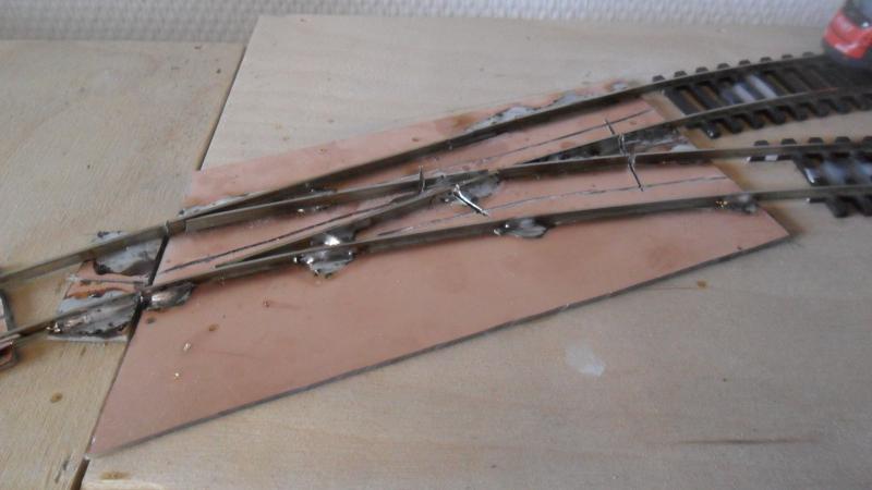

Reactie #269 Gepost op:
19 February 2015, 11:51:23 »
Hello
Ik heb jullie opmerkingen mee genomen bij mijn aanpassingen.
er zitten nu stukjes railstaaf op hun zij op de samenloop in het "wissel'' gesoldeerd.
De MGT-K BRENG
tram
rijd er nu soepel doorheen.
De AVENIO Alleen vanuit de buitenboog, maar die is wordt toch uit de binnen boog geweerd omdat ie te lang is voor de geplande blokken.
De Zuurstok (BRENG Variobahn) Rijd onregelmatig uit de rails vanuit de binnenboog, denk aan een incorrecte speermaat van de 3de as.
De Combino geeft nog steeds geen problemen
Degelijk 020 materieel
Over de afstand op de module rand (of het gebrek daaraan
ik denk niet dat het problemen oplevert.
maar de tijd zal het leren
Groeten Martijn
