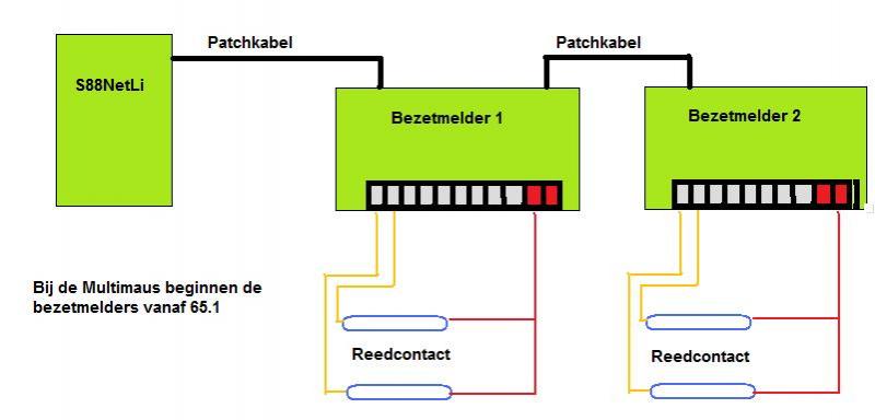

een snelle paint als aansluitschema:
Zoals Rob al zei kan je over 4 weken alles uitgebreid bekijken en vragen  (y)
Groeten, Mark

« Reactie #288 Gepost op: 02 April 2015, 17:21:35 »
dank voor het schema.
De reedcontacten hebben dus een gemeenschappelijk ''min''
Kijken of ik van het weekend mijn wissel kan digitaliseren en misschien een begin kan maken aan het schaduw station.
Groeten Martijn

« Reactie #289 Gepost op: 02 April 2015, 17:47:28 »
Of het een plus of min is, heb ik geen idee van ???
Zolang je maar 1 kant van alle contacten bundeld. Zelf werk ik met 2 verschillende kleuren kabels en dan kan het niet fout gaan.
Groeten, mark

« Reactie #290 Gepost op: 02 April 2015, 20:32:47 »
Alle reedcontacten schakelen tussen de Ground aansluiting en een genummerde aansluiting van een print.
Let wel op dat je de ground aansluitingen van beide printen niet doorverbind. Dat kan rare effecten veroorzaken.
De laatste print heeft misschien nog een "afsluitweerstand" nodig, maar daar zal de documentatie uitsluitsel over geven.
Bij mij is de lijn afgesloten met 820 Ohm.

« Reactie #291 Gepost op: 02 April 2015, 21:49:40 »
s88
wat ik ervan begrijp zijn het 2 melders van 8 aansluiting (9 met de ground)
Dus acht en 1 ground
Kom ik er niet uit weet ik waar ik terecht kan  :D
Groeten Martijn

Martijn,
Alleen gaat het niet werken met reedcontacten en de s88SD16-n modules die werken op stroomdetectie. Als je met reedcontacten wil werken heb je de standaard massadetectie modules nodige oftewel de s88-n. De manier die MMTB laat zien gaat zeker niet werken.

« Reactie #293 Gepost op: 02 April 2015, 21:59:48 »
Daarom zie je ook in Koploper 65.1 tm 65.8 en dan 66.1 tm 66.8  ;)

@Rob en Mark,
Onder de baan kijken zal niet werken want Martijn heeft naar het lijkt kaarten voor een stroomdetectie.
Dus Martijn moet gewoon blokken in zijn baan zagen en aansluiten op de printmodules.
Ik heb het toen ook overwogen maar toch gekozen voor de reedcontacten terugmelding omdat daarmee iets merr flexibiliteit is bij het opbouwen van de baan.
Henk Boshuyzen
  • Berichten: 908
    • Modeltram Toulon sur Arroux
Re: Heerwijk in H0 (Trambaan)
« Reactie #297 Gepost op: 03 April 2015, 13:32:21 »
Dit is wat Martijn volgens mij nu heeft:
http://www.rosoft.info/S88SD16-N.html
en dit is wat je voor reedcontacten nodig hebt:
http://www.rosoft.info/S88-N.html
Martijn zal op deze manier aan de gang moeten:
http://www.rosoft.info/Hoe-maak-ik-blokken.html
« Laatst bewerkt op: 03 April 2015, 13:37:55 door Henk Boshuyzen »

Martijn,
Ik ging er vanuit dat Martijn de S88-N had gekocht zoals ook door ons voorgesteld was voor het gebruik van reed-contacten. Ik gebruik zelf ook massadetectie en martijn wilde hetzelfde systeem gaan gebruiken.
