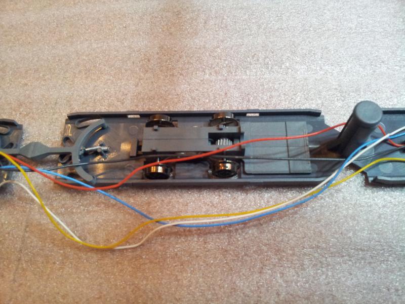

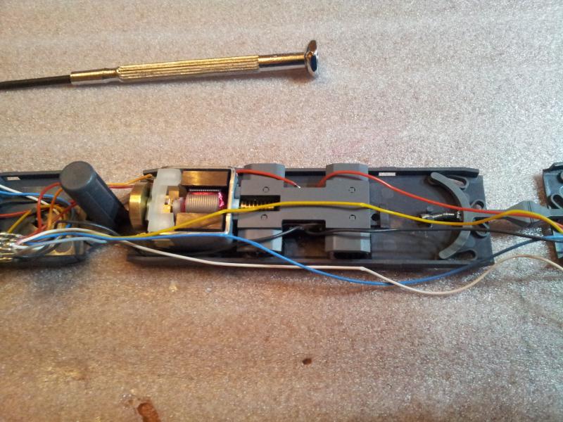

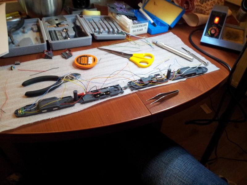

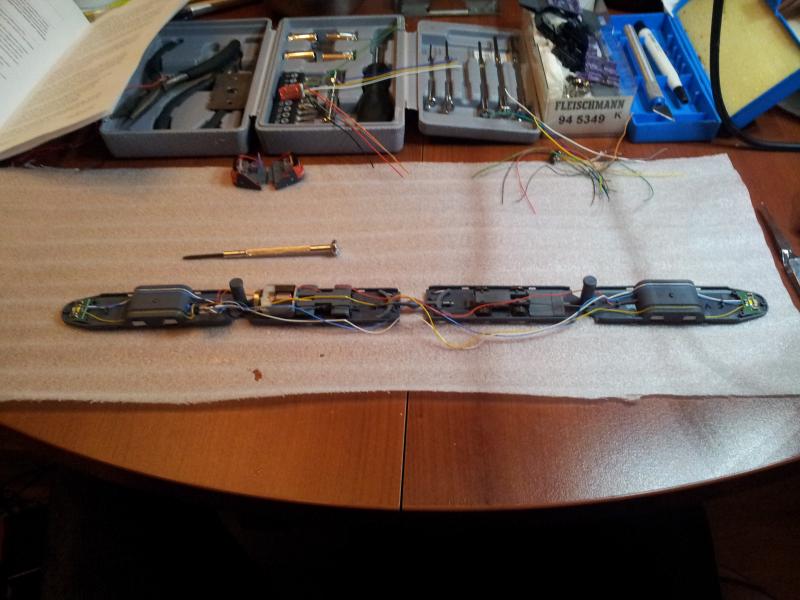

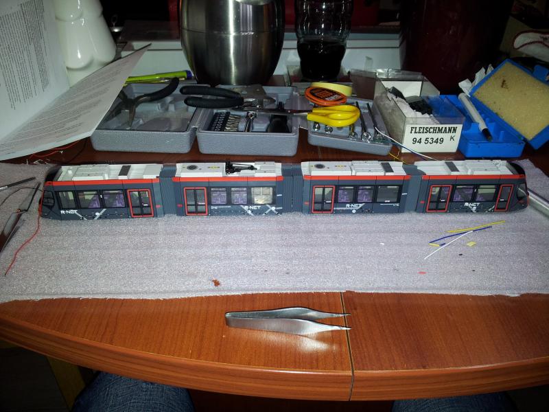

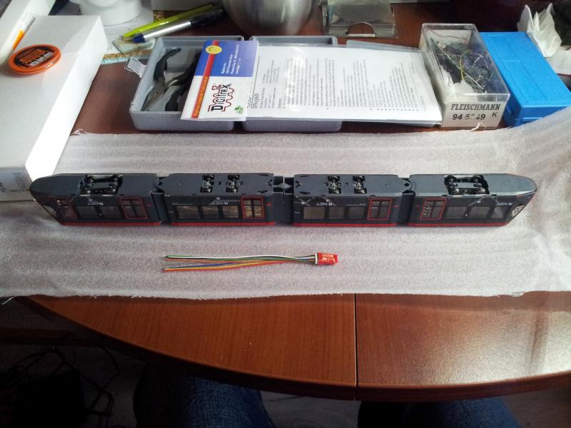

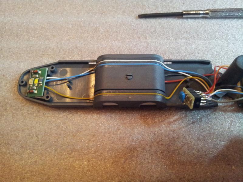

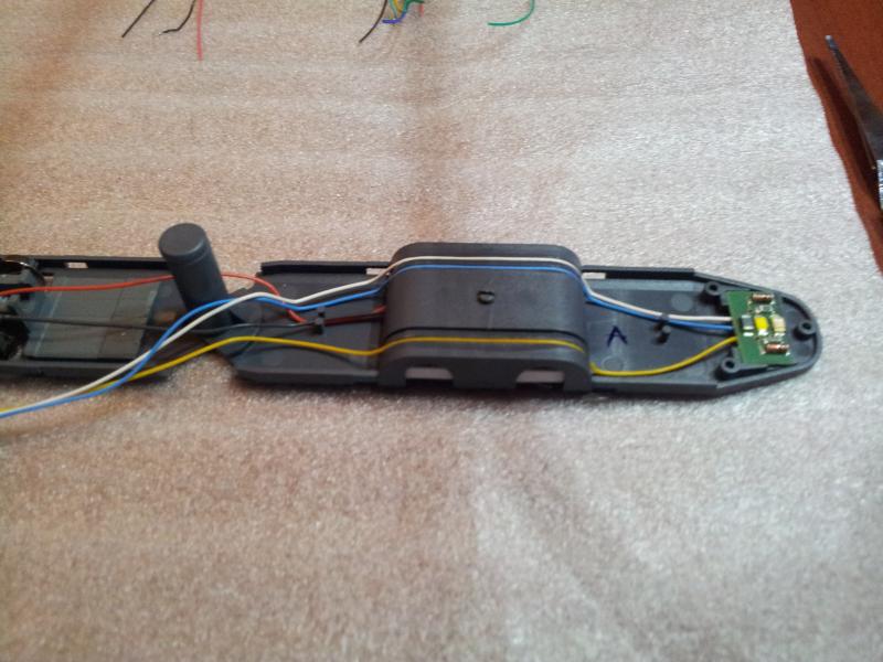

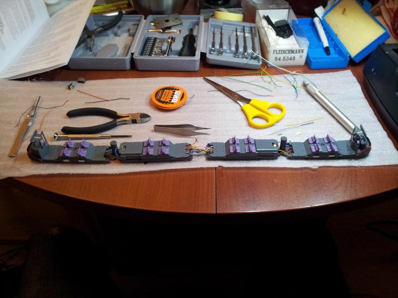

de beloofde plaatjes
de patiënt
met de wielen in de lucht en decoder gereed voor inbouw
het nog ongewijzigde inwendige van de Avenio
De B bak
de C bak hier komt de decoder
er is hier ook extra stroomafname geplaatst
de D bak met motor.
de A bak
effe later zit de decoder op zijn plek.
nu de bedrading nog netjes wegwerken.
Tada.
Test rit is gemaakt en er zijn 2 kleine puntjes die nog geregeld moeten worden.
de verlichting is nu rood voor en wit achter  :-X foutje.
kan ik dit in de decoder aanpassen? Digitrax DN136D
En hij heeft geen grip.
duw ik iets op de D bak (moterbak) dan heeft ie wel grip.
extra gewicht zal hier dus de oplossing moeten zijn.
maar hoe dit te regelen?

Re: Heerwijk in H0 (Trambaan)
« Reactie #233 Gepost op: 24 December 2014, 20:53:00 »
Om dat licht om te draaien, moet je de motor aansluitdraden omwisselen, of de waarde in CV29 wijzigen. Ik meen 2 er bij of er af, maar zoek dat even precies op.
« Laatst bewerkt op: 24 December 2014, 20:56:10 door Michel van den Hof »
« Reactie #235 Gepost op: 24 December 2014, 21:02:21 »
Leuk hoor Martijn, maar waarom zo moeilijk doen? Er zit immers een NEM652 stekkertje in. Erin proppen, decoder wegstoppen, klaar.

omdat ik geen decoder met stekker had liggen  :P
« Reactie #237 Gepost op: 24 December 2014, 23:54:37 »
Ik heb alle dakkasten vol gestopt met op maat gesneden daklood .
Denk zo'n 160 gram zwaarder geworden.
Loopt als een "trein" en extra stroomafname hierdoor niet eens nodig.
Wel bleken bij mijn model een aantal stroomafname punten niet tegen de wielen gebogen te zijn .
Dit natuurlijk wel even aangepast .
« Reactie #238 Gepost op: 25 December 2014, 00:34:08 »
Grote kans dat de dradenboom tussen de bakken het adhesiegewicht van de D-bak vermindert, met andere woorden: de bak iets optilt.
Ik zou dit niet met gewichten oplossen, maar proberen de decoder zo dicht mogelijk bij de motor onder te brengen en al die lange draden te vermijden, te beginnen met die stekker op te ruimen en alle (ingekorte) draden direct aan hun 'ge- en verbruikers' te solderen.
Kun je decoder kwijt op het verlaagde interieurgedeelte van de D-bak of toch in het dak?
Liever dat je er iets van kunt zien door de ruiten, dan dat je een slecht lopende wagen hebt.....
Dit is vragen om moeilijkheden op de lange termijn; daar zijn de gebruikte kunststof van de bodemplaat en van de kap niet op berekend, noch de dimensies van de worm- en tandwielen.
Halling geeft hiervoor op zijn site zelfs een waarschuwing af; zonde van zo' n prijzig model.
In principe moeten alle Halling modellen fatsoenlijk kunnen rijden zonder extra verzwaring, mits we goed in de gaten houden welke krachten alle extra bedrading van decoders, verlichting, geluid, etc. op de bodemplaat uitoefent en de wagen in de bewegingen belemmert.
De moraal van dit verhaal bij tramwagens:
-gebruik de NEM stekker niet,
-breng de decoder zo kort mogelijk bij de motor onder, liefst in dezelfde bak,
-houdt de aansluitdraden zo kort mogelijk
-vermijd zoveel mogelijk draden in de geledingen en tussen de bakken
-indien onvermijdelijk: gebruik zo dun en flexibel mogelijk draad en zorg ervoor dat de wagen niet in zijn bewegingen, horizontaal en verticaal, belemmerd wordt.
Raad eens hoe ik dit allemaal weet..... 8)
Groeten, Rob.
