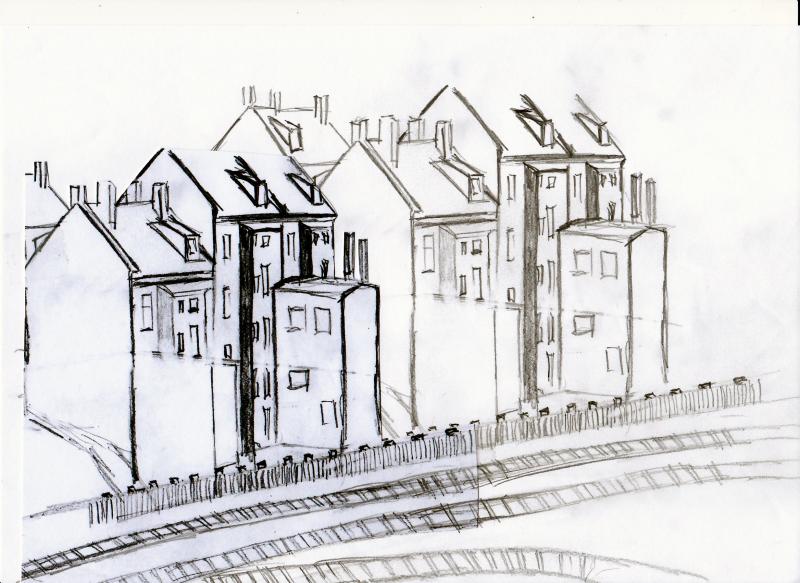

Ik heb geprobeerd een schets te maken hoe het er uiteindelijk uit moet gaan zien.

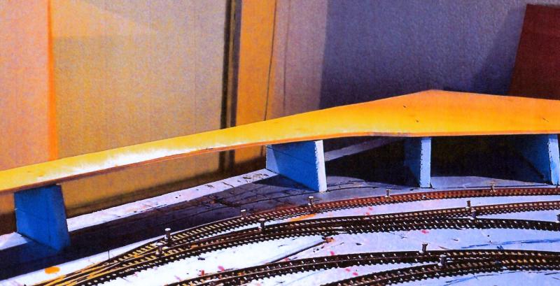

Hierbij heb ik wel besloten dat het plateau wat ik al gemaakt had voor het stadsdeel in z'n
totaal gaat verdwijnen of in ieder geval met 2/3 gaat zakken.
Plateau Stadsdeel
Links onder op de tekening zie je aan de neergaande lijn in de zijwand van het huis dat de
huizen aan de voorkant wat verhoogd liggen t.o.v. de achterkant.
Maar niet meer zo hoog als eerst de bedoeling was.
Nu de uitvoering nog, dat wordt niet deze week hoor  ;D
Ik hou jullie op de hoogte.

Heb wel een eenvoudig tekeningetje toegevoegd hoe de stad er ongeveer uit komt te zien.

En je tekening, echt geweldig. (y)

Die tekening van je nieuwe stadsdinges,doet vermoeden dat dat een erg fraai uitgewerkt gebeuren moet gaan worden,ik ben benieuwd.

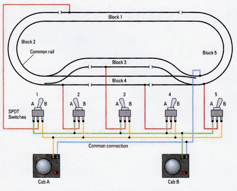

Allereerst zal ik voor geïnteresseerden in het kort schetsen wat is "Cab Contr."
Dit principe is bijzonder geschikt voor grote rangeer terreinen en is op Analoge rangeer banen toe te passen.
Ik ga ervan uit dat dit systeem niet werkt bij digitaal ?
D.m.v. wissel schakelaars koppel je een rij spanning aan een bepaald traject.
Een trein rijd van punt A naar punt B je kan dan net als een treindienst leider een traject koppelen aan een bepaalde rij spanning
en rijden maar.
Maar op het zelfde moment kan je met een andere lok met de tweede rij spanning een ander traject in stellen.
Wel nu mijn moduul baan is eigenlijk één groot rangeer terrein, Lok depot en aangrenzend een stukje haven met overslag.

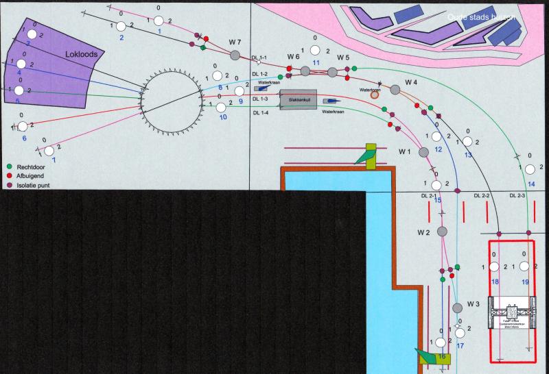

Ik ben er eens goed voor gaan zitten en heb mijn bedrading die al voor 98% gereed was gaan vergelijken met de eventuele bedrading die nodig is voor dit Cab Contol project, en het bleek dat ik mijn isolatie punten moet aanpassen maar de bedrading die ik
nu gebruikt heb voor al mijn stroom onderbreking's schakelaars voor een groot deel kan hergebruiken voor het nieuwe project.
Elk traject heeft op deze tekening een eigen kleur en voor elk traject komt op mijn schakelbord een Cab Control schakelaar.
Elke Cab Contr.schakelaar heeft 3 standen, rij spanning 1- neutraal - rij spanning 2

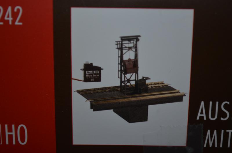

Kreeg van mijn kinderen voor mijn verjaardag onderstaande bouw doos.

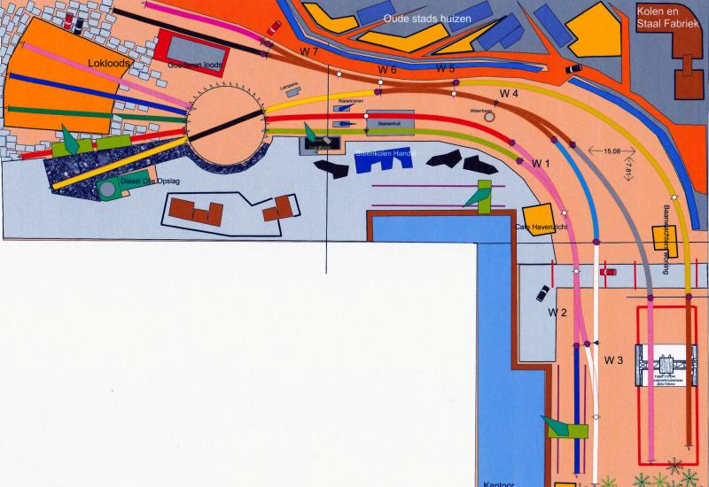

Een slakken afvoer met aandrijving, fantastisch ding maar toen ik dit probeerde in te passen in mijn railplan bleek dit nergens
tussen te passen, mijn trajecten zijn over het algemeen deels ronde trajecten en in het deel Lok depot heb ik nergens een recht
traject die nodig is om deze slakken afvoer te kunnen plaatsen.
Dus, jullie raden het al ook een deel van mijn railplan moet veranderen, je kan dit al zien op bovenstaande schakelbord tekening.
Trouwens nu we het toch hebben over het schakelbord ook dit moet geheel over daar de bedrading over de schakelaars een totaal
ander bedrading is.
Zoals jullie inmiddels wel van mij gewend zijn heb ik alles ook de complete afwerking van mijn verschillende bedradingen op papier.
Dus ook nu weer 3 dagen reeds bezig geweest met een nieuwe set tekeningen.
Zo dat was even een uitéén zetting over mijn wederom gewijzigde plannen.
Heb inmiddels aanvang gemaakt met m'n nieuwe schakelbord.
Wat denk je zelf? ;) Met digitaal heb je toch al die scheidingen niet nodig? Daar rij je op 1 centrale met allemaal verschillende locadressen. Ik kan dus willekeurig welke loc waar dan ook neerzetten zonder de andere in de weg te zitten.
Cab control is een puur trafo-gebaseerd systeem, gericht op met meerdere gelijkstroomlocs te kunnen rijden op 1 modelbaan.
