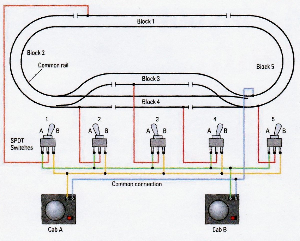

Cab control kun je met enige fantasie zien als de laatste stap voor je gaat digitaliseren. Je houdt je trafo bij je trein. Bij digitaal rijdt je trafo mee in de trein.
Behalve het aantal draden is er dus geen verschil.

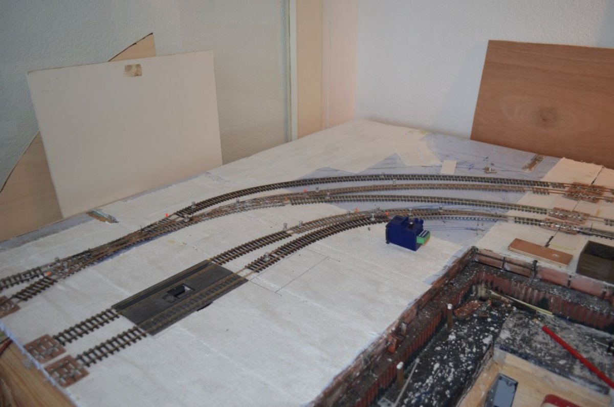

Hallo mensen      (1e update n.a.v. Cab Controle)
Zoals jullie in de laatste 10 posten hebben kunnen lezen ben ik definitief overgestapt
op een andere aansturing van mijn analoge baan.
Cab Controle, een stuk terug hebben we het er al over gehad wat dit voor een systeem is.
Dit bleek een grotere uitdaging te zijn dan ik had gedacht  :'(
Maar ach je bent van de straat en als het uiteindelijke product verbetert t.o.v. het vorige dan ga ik maar
weer met frisse moed aan de gang.
Daar deze stap toch wel behoorlijk anders is in de aansturing, bedieningsbord, bedrading etc. heb ik de aanhef in deze topic wat aangepast, voor de geïnteresseerden onder jullie voor het systeem cab controle zal ik proberen alle zaken stap voor stap te beschrijven zo mogelijk vergezeld van foto materieel.
Mijn excuses als er bepaalde gegevens opnieuw besproken worden die in de afgelopen 3 jaar al de revue hadden gepasseerd.
Ik kwam er al gouw achter dat al mijn 14 stroomonderbrekingen konden vervallen, dat de aanwezige isolatie punten voor een groot deel op een andere plaats aangebracht moesten worden.
Dat mijn twee ringleidingen voor mijn 2 rij spanning regelaars konden verdwijnen, eigenlijk was alleen de bedrading van mijn wissels nog te gebruiken in deze nieuwe opzet.
Een groot deel van de scenery kon blijven bestaan wilde het niet dat ik voor mijn verjaardag een werkende ontslakkingsinstallatie
heb gekregen en deze paste niet in de huidige lay-out van mijn rail plan.

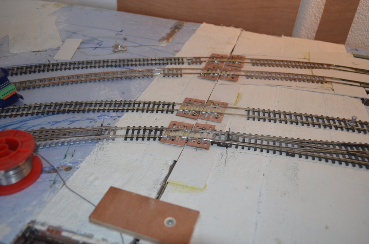

Dus het eerste stukje railplan werd verwijdert maar door alle veranderingen met de isolatie punten en stroom onderbrekingen kwamen steeds meer delen railplan in aanmerking voor vernieuwing.
Ook mijn rail overgangen die ik een jaar geleden had gemaakt voldeden niet meer aan mijn verwachting.

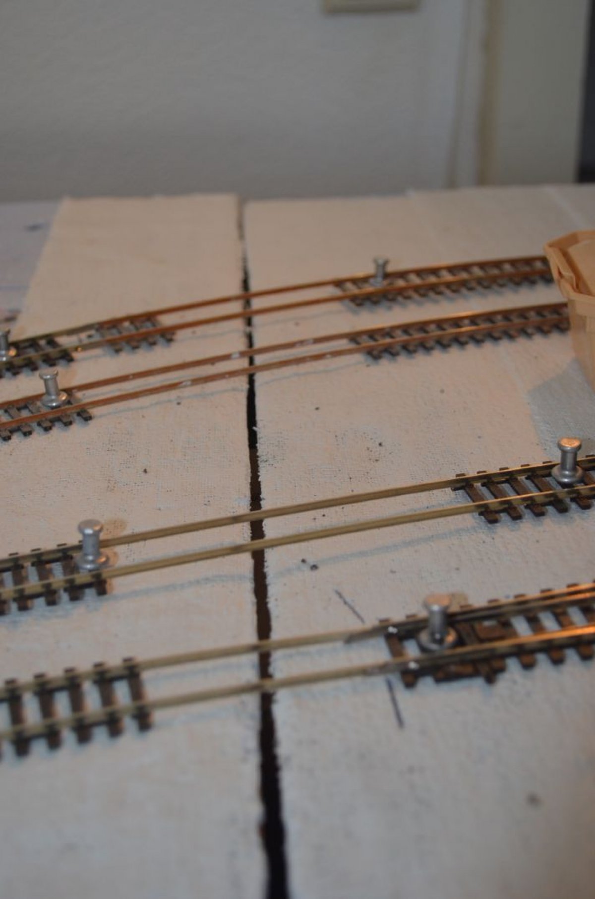

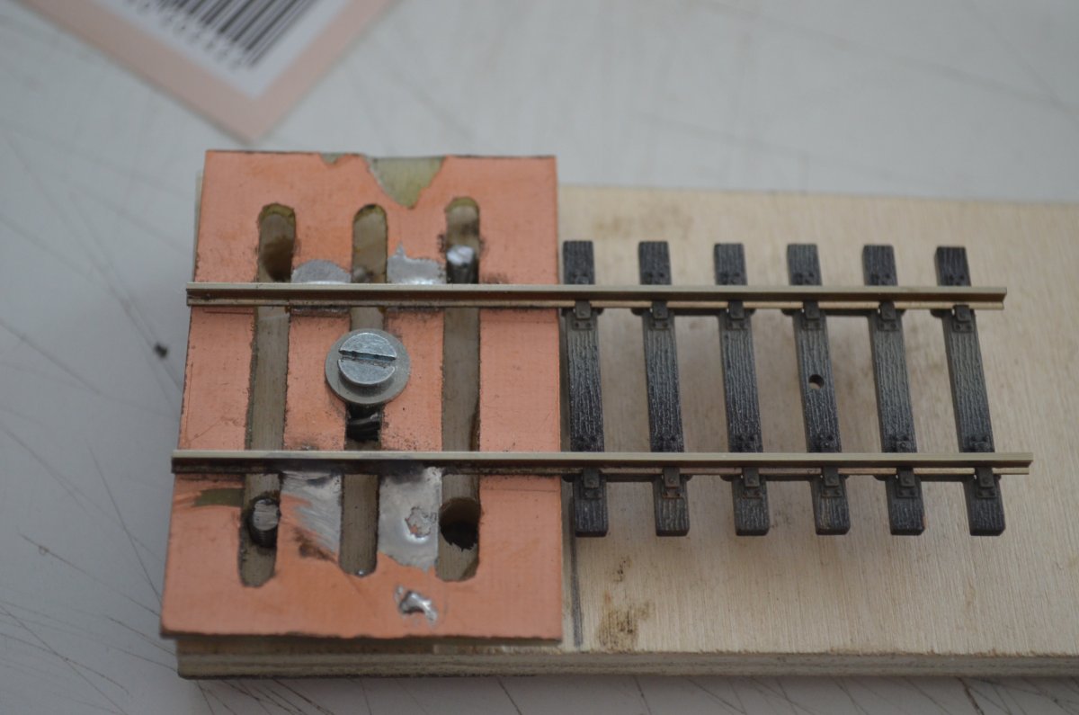

Een aantal bladzijden terug in mijn topic had ik al wat laten zien over een railovergang die verschuifbaar was in de breedte maar ook
in de hoogte, van een wat aangepaste verzie heb ik er nu 16 stuks van gemaakt en toegepast.
Deze afbeelding is nog het prototype.
De aanpassing zit 'm in de bout in het midden die heb ik weg gelaten en er zitten nu twee schroeven met een veertje eronder
buiten de raillen geplaatst. het plaatje is heen en weer te schuiven en op en neer door de veer die er onder zit.
Ik begrijp dat er onder jullie mede hobbyisten zijn die denken als je de rails en plaatjes op z'n plaats hebt en gesoldeerd waarom dan nog verstellen.
Daar is zeker wat voor te zeggen maar omdat ik de tafelbladen tijdens de bouw veelvuldig op en neer doe wil h.e.e.a.toch wel eens
wat verschuiven om nou de aansluitingen snel weer bij te kunnen stellen heb ik dit verzonnen.

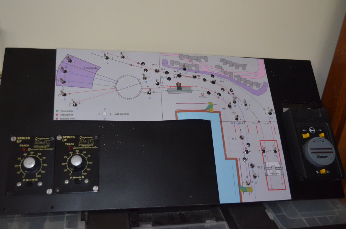

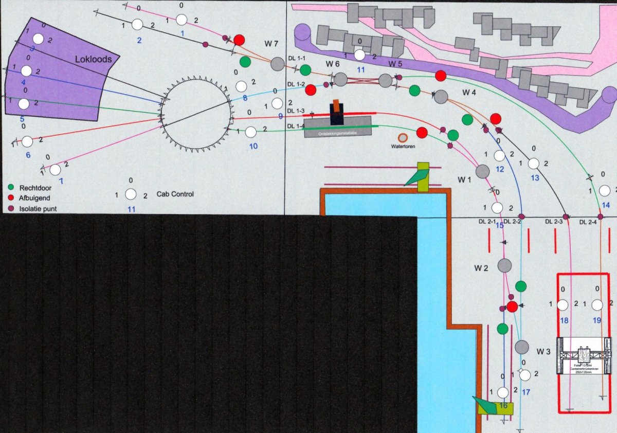

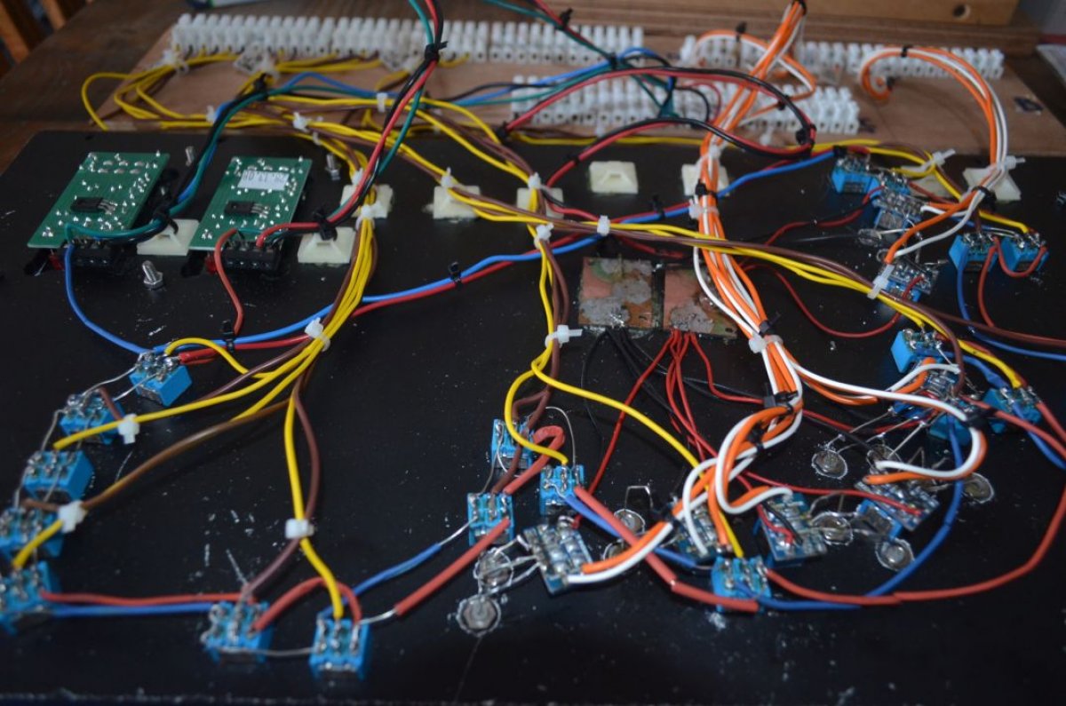

De eerste stappen die ik heb gedaan toen ik met Cab Controle begon is eerst al mijn tekeningen aanpassen, als eerste de lay-out
van mijn nieuw schakelbord vervolgens al mijn elektrische schema's en bedrading's tekeningen.
Mijn schakelbord ziet er nu zo uit.
Misschien leuk vast te vertellen dat het fiets traject van Magnorail weer terug komt, de paarse slurf vlak achter de huizen wordt een
fietspad tussen de oude huizen en het spoor in.
De twee ronde uiteinden in dit parcour worden verdekt opgesteld en zijn de keerpunten van het fiets traject.
Op Ontrax dit jaar is dit idee geboren nadat ik bij de stand van Magnorail de nieuwe ronde keerpunten voor het eerst zag.
Op deze foto zie je nu twee nieuwe nieuwe ringleidingen de rode en de blauwe dit is één van de grote verschillen.
De gele en bruine draden gaan van de midden punten van de wissel schakelaars naar hun eigen sectie (19 stuks) op de baan.
Ik heb expres gekozen voor gele en bruine draden naar de secties omdat mijn oude stroom onderbrekingen waren bedraad met geel en bruin en ik deze nu voor een groot deel kan hergebruiken.
Zo het eerste werk is nu gedaan en we beginnen met de vernieuwing van de totale bedrading.

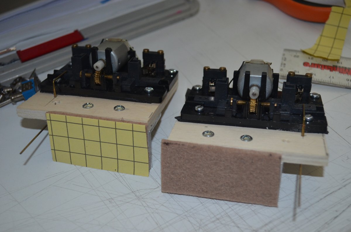

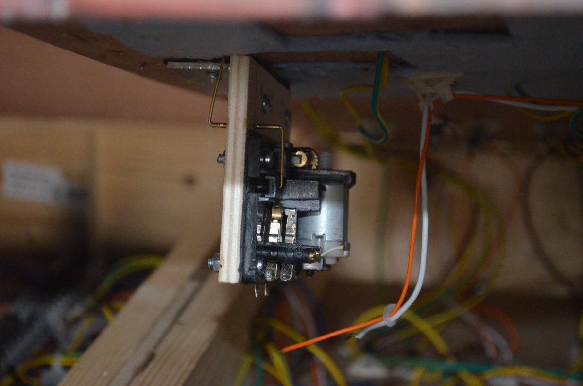

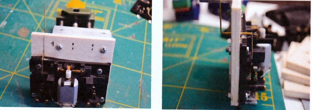

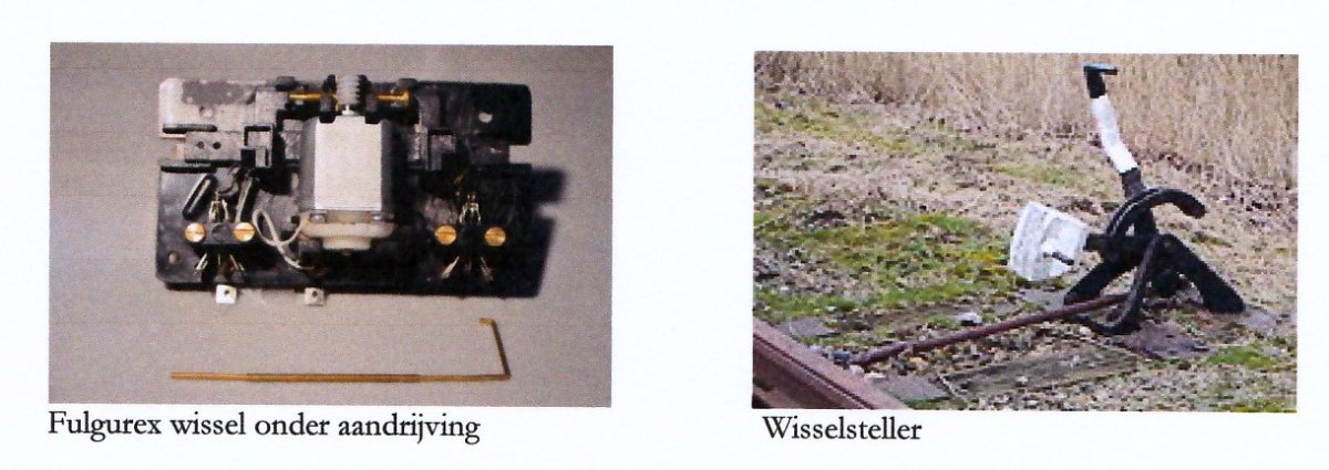

Wissel aandrijving aspecten 01-05-2016
Zo daar ben ik weer.
Eindelijk ben ik zo ver dacht ik dat de bedrading n.a.v. Cab Contr. gereed was en ik eindelijk weer eens aan wat anders
kon beginnen.
Nee dus er deed zich weer een klein probleempje voor, een deel van dit probleem heb ik al aangehaald in het hoofdstuk
te koop en gezocht.
Hierbij vroeg ik om een paar oude extra Fulgurex wissel aandrijvingen want de Cobalt's was ik even klaar mee.
Uiteindelijk besloten een paar wissels weer te voorzien van een Fulgurex wissel aandrijving en een 3 tal wissels blijven aangedreven door de Cobalt aandrijvingen die het nog wel doen.
Hieronder mijn verdere oplossing van dit probleem, wie weet heeft iemand hier wat aan.

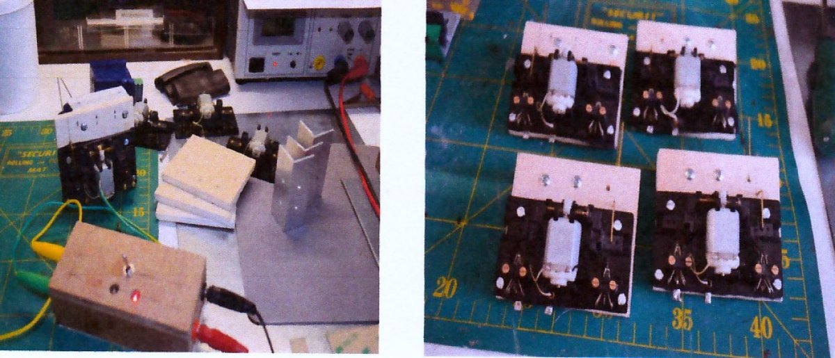

Het Aanleggen van de PIKO wissels met Cobalt of Fulgurex wissel aandrijvingen
Fulgurex methode
De Wissels van Piko bediend met Fulgurex wissel onder aandrijvingen werkt prima, maar ze zijn wel wat luidruchtig.
Qua uitvoering ligt het ook in de bedoeling om aan de bovenkant de wissels te voorzien van een wisselsteller dit zijn apparaten waarmee de rangeerder op het rangeerterrein de wissels handmatig kunnen omzetten.
Hieronder een impressie met de Fulgurex aandrijvingen.

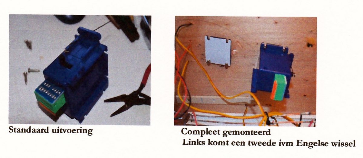

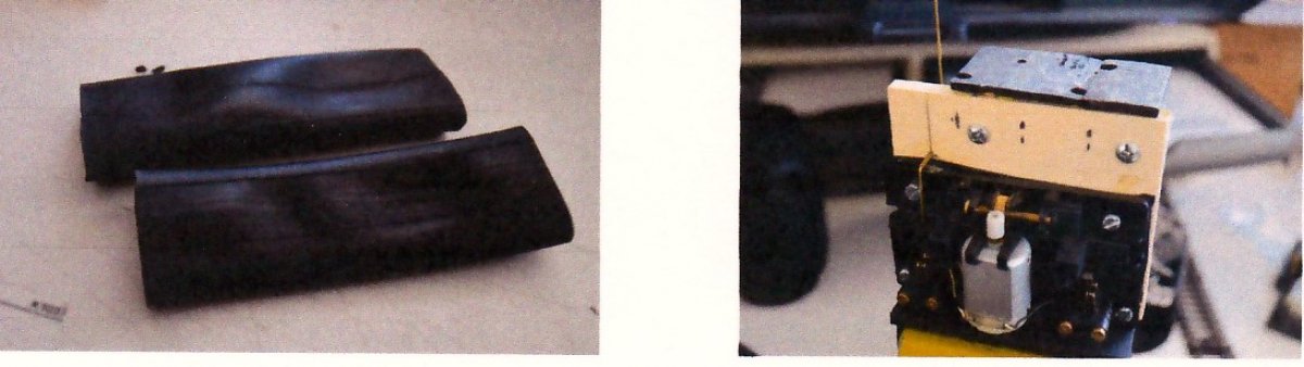

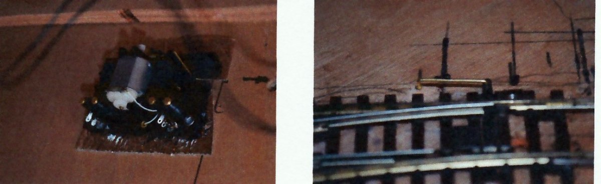

Cobalt wissel aandrijvingen.
Een heel ander systeem, makkelijker te bevestigen volgens kenners en de aandrijving van de wissel d.m.v. een verenstaal is ook makkelijker aan te brengen, je hoeft geen messing draad in allerlei vormen te buigen.
Het verenstaal gaat rechtstreeks door het tafelblad en de wisseltong zonder allerlei hoeken te moeten buigen.
Maar de Cobalt wissel aandrijving heeft voor mij ook een probleem.
Het probleem bij de Cobalt wissel aandrijvingen was de hoogte van de wisselkast hierdoor zijn de plekken aan de achterkant waar je ook twee schroeven moet plaatsen niet te zien en moeilijk te bereiken.
Ik ga hierbij wel uit van het feit dat ik in een rolstoel zit en niet zo makkelijk onder mijn tafelblad kan schuiven om ook de achterkant te kunnen zien van bepaalde obstakels.
Daar er een paar Cobalt wissel aandrijvingen niet meer zo goed werkten nadat ze door omstandigheden een 1½ jaar stil hadden gelegen heb ik besloten deze weer te vervangen door mijn oude Fulgurex wissel aandrijvingen.
Maar een andere bevestiging  methode om ook hierbij het verenstaal door het tafelblad en direct in de wisseltong te laten vallen zonder van alles te moeten buigen zou wel handig zijn.

Het eerste doel was om de wissel aandrijving van stand te veranderen niet horizontaal onder het tafel blad maar verticaal.
Dit was mijn eerste Fulgurex wissel aandrijving die ik jaren geleden heb geplaatst (Horizontale opstelling).
Op de Linker foto is aan de onderkant te zien het messing staafje die door het tafelblad heen loopt.
Op de rechter foto zie je het zelfde messing staafje uit het tafelblad komen en naar rechts gebogen en wederom gebogen naar beneden door het gaatje van de wissel stelbalk.
Nu de overstap na de verticale methode.
Ik wil er 4 maken maar laten we maar beginnen met één
Een houten plaatje van 6 mm dik, een aluminium hoekprofiel van 25 mm x 25 mm en een stuk oude fietsband.
In het houten plaatje 6 gaatjes geboord voor de bevestiging van de wissel aandrijving en het aluminium profiel.
De wissel aandrijving  in de middenstand gezet en het aluminium profiel aan de rechter achterkant bevestigd zodanig
dat de bovenkant profiel echt op de zelfde hoogte zit als het plankje.
Vervolgens het bijgeleverde messing staafje bevestigd aan de beweegbare lip van de wissel aandrijving vlak naast de rand
van de zwarte ondergrond het staafje omgebogen en door het meegeleverde buisje door het houten plaatje gestoken en
aan de achterkant weer strak omgebogen naar boven (zie bijgaande foto).
Denk erom de plaats van het aluminium hoeklijntje kan links of rechts zitten, dit is afhankelijk hoe de aandrijving het beste
past qua plaats van de wissel.
Doe je het hoeklijntje aan de andere kant dan spreekt voor zich dat je het messing staafje ook aan de andere kant van de
wissel aandrijving plaatst.
Nu vergeet ik nog te vermelden wat te doen met de oude fietsband, om te proberen het geluid van de wissel aandrijving
te verminderen heb ik bedacht om tussen de wissel aandrijving en het houten plaatje 2 stukken fietsband te plaatsen.
Verder heb ik op het aluminium hoekprofieltje ook een schuimrubberen plaatje gelijmd (die had ik nog liggen) maar ook dit kan natuurlijk ook een stukje fietsband zijn.
Zo dit was m’n eerste Fulgurex wissel aandrijving met verticale bevestiging nu nog 3 stuks.
Dus direct in een keer alles maar voor 3 aandrijvingen voorbereid.
De voorgeboorde gaatjes in de plankjes een zodanige maatvoering gegeven dat ik direct kon kiezen hoek profiel
Rechts of links zonder dat ik later weer nieuwe gaatjes te moeten boren.
De eerste gemonteerde Fulgurex wissel aandrijving verticaal.
Zo dit is mijn relaas van de verticale bevestiging van de Fulgurex wissel aandrijving.

De bekabeling Cab Controle is gereed en toen bij de testen kwam ik er achter dat een paar Cobalt wissel aandrijvingen niet meer werkten.
Zoals je ziet ben ik die 4 nu aan het vervangen door verticale bouw van een 4 tal Fulgurex aandrijvingen.
Daarna moet ik de draaischijf weer aan de praat krijgen, alle Cab Controle segmenten uittesten en dan hoop ik eindelijk weer
aan de Scenery  verder te kunnen.
Maar ik heb inderdaad niet veel geschreven maar ben wel 3 maanden bezig geweest met bedradingen, nieuw schakelbord etc.

Om het ophangen van de verticale ophanging nog makkelijker te maken heb ik 4 mm vilt aangebracht
met dubbelzijdig plak folie.
Aan de andere kant heb ik nog een dubbelzijdig plak folie aangebracht (op de foto is dat de linker aandrijving
met de gele kleur.)
Nu blijft de aandrijving na het doorvoeren van de messing staaf plakken aan de onderkant van het tafelblad.
Ook de twee schroeven draai ik in het vilt en zo vallen ze niet naar beneden als je al je handen al nodig hebt
om het geheel te plaatsen.
Tevens is deze viltlaag geluiddempend.
