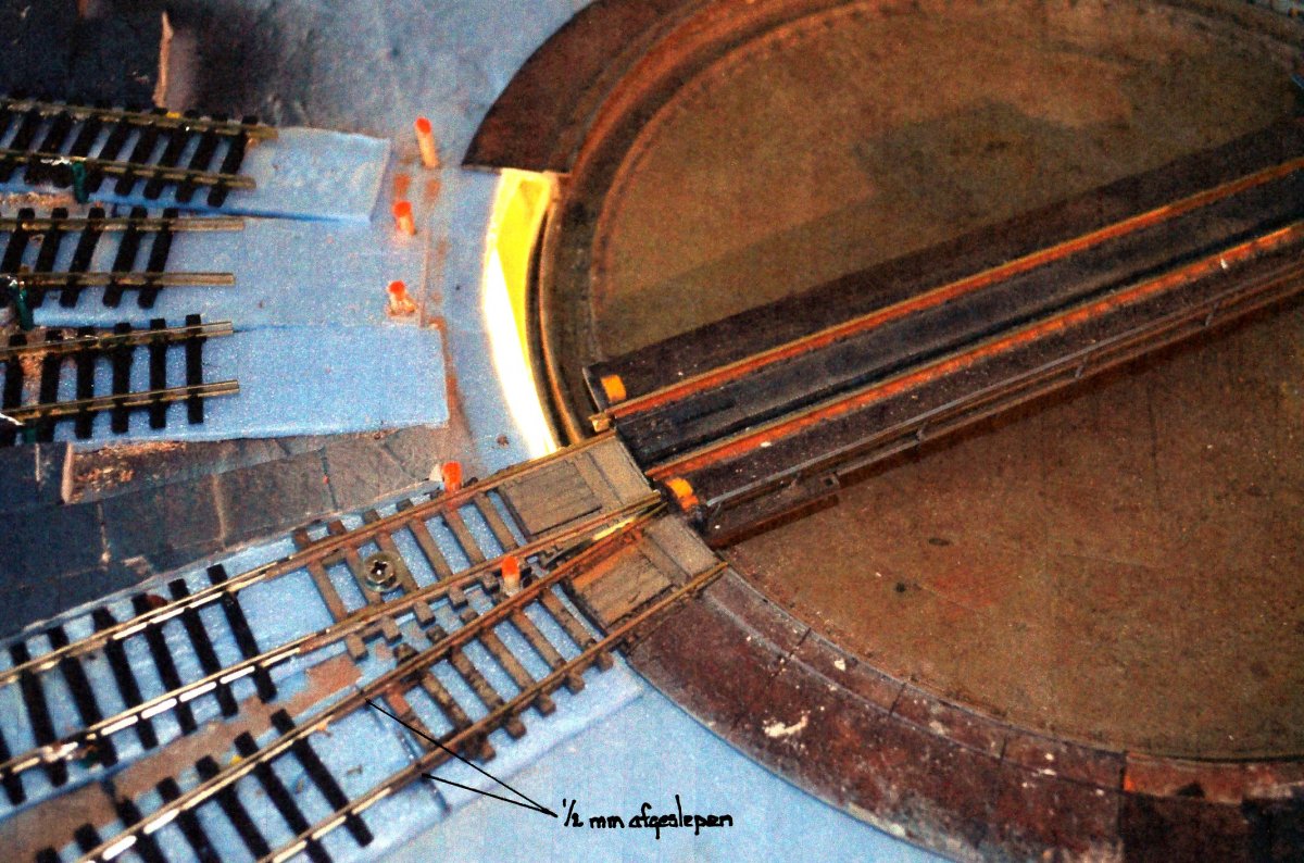

De volgende stap in het Cab Controle soap traject is het uit testen van mijn draaischijf en natuurlijk de rijspanning
op de Cab Controle trajecten gekoppeld aan de draaischijf.
Moet eerlijk bekennen dat het best wel spannend was om de eerste keer de Cab Control aansluitingen te testen en
ook spannend, draait de draaischijf wel weer.
Per slot van rekening had deze minimaal bijna een jaar stil gestaan.
Ik schakelde de spanning van de draaischijf en ja hoor hij draaide maar niet voor lang, bij 5 van de 8 aansluit railstukken
bleef de brug steken bij het rail aansluit stuk,  V##^^%% hoe kan dat nou.
Na diverse malen proberen bleken de aansluit-raillen net iets te ver door te lopen waardoor de brug vast liep.
In het afgelopen jaar had ik de aansluit-raillen opnieuw aangebracht, de draaischijf een keer of wat een beetje verschoven
en nu bleken de aansluit-raillen door de spanning van de nieuwe rail trajecten iets naar voren geduwd te worden.
Dus opnieuw de aansluit-raillen los, met de dremel slijpschijf een ½ mm van de rail trajecten afgeslepen (zie foto bij de twee pijlen) en zo waar de brug ging feilloos langs de aansluit-raillen en maakte ook nog contact als de brug stil moest staan.
De tweede aansluiting is al afgeslepen maar moet nog opgeschoven worden.
Inmiddels alle 5 trajecten geslepen en opgeschoven.
Zo nu de volgende Cab Controle trajecten controleren.

PS: De oplichtende strook aan de rand van de draaischijf is een TL verlichting die onder mijn tafel blad schijnt.
      Als alle stukken er weer in zitten zie je hier niets meer van.

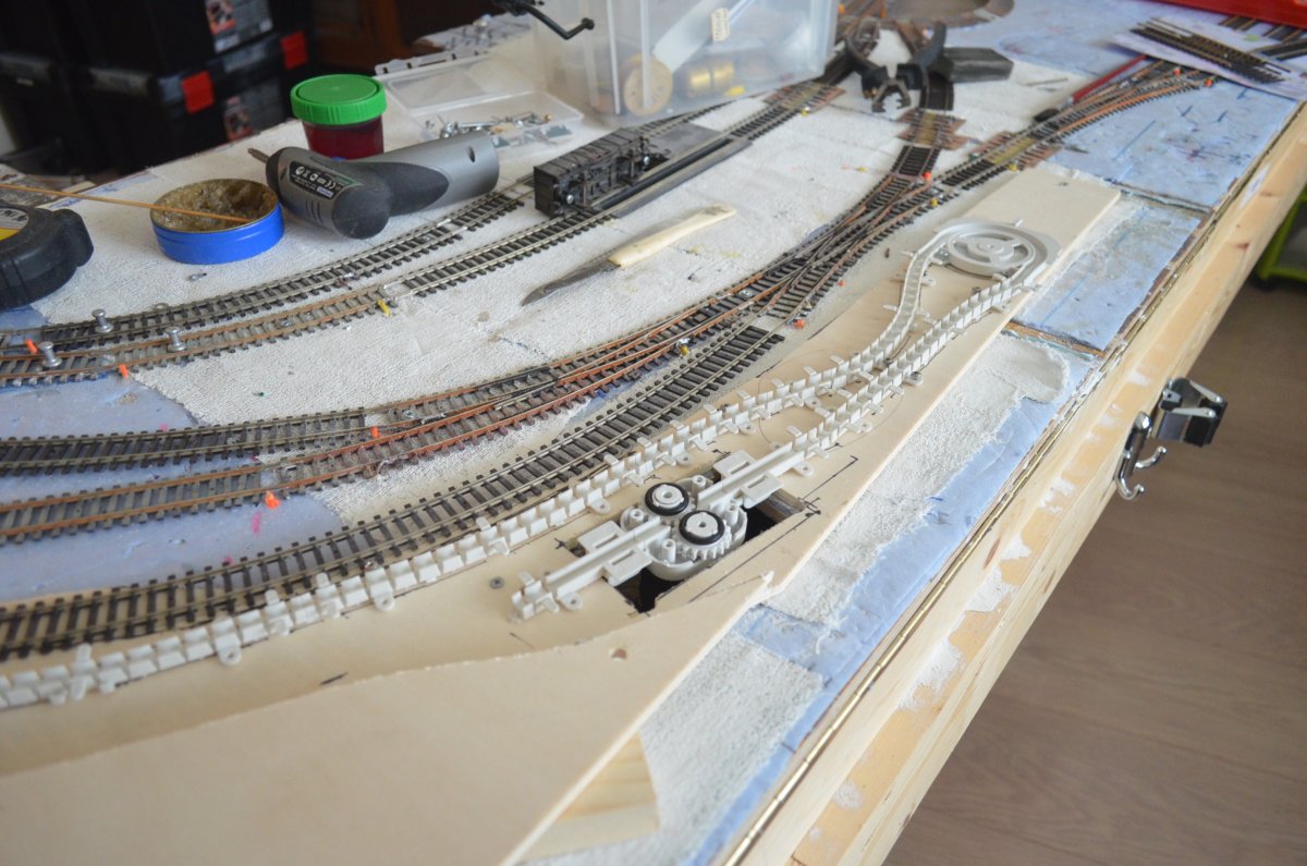

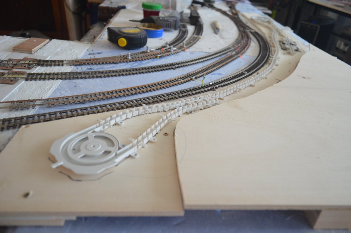

Een nieuw Hoofdstuk oude Stadshuizen en een fiets traject.
De Cab Controle werkt voor 95%, de Draaischijf werkt weer voor 100% dus
Het is tijd voor een nieuw hoofdstuk.
In tegen stelling wat ik een paar maanden geleden had aangegeven dat mijn volgende stap zal zijn de goederen loods
en alle attributen die op het Lok Depot nodig zijn heb ik besloten eerst wat anders te beginnen.
Mijn project voor de komende weken wordt het oude stads gezicht met het fiets traject langs het spoor.
Nog even een opfrissertje.
In eerste instantie had ik geen rekening meer gehouden met de fietsende fietsertjes van Magnorail, daar had ik geen ruimte
meer voor.
Maar op Ontrax jongstleden heb ik met de mensen van Magnorail gesproken en zag ik dat ze een nieuw onderdeel uitbrachten
waarbij je hele korte bochten kon maken.
Dit gaf mij de doorslag om eens te kijken wat er toch mogelijk was.

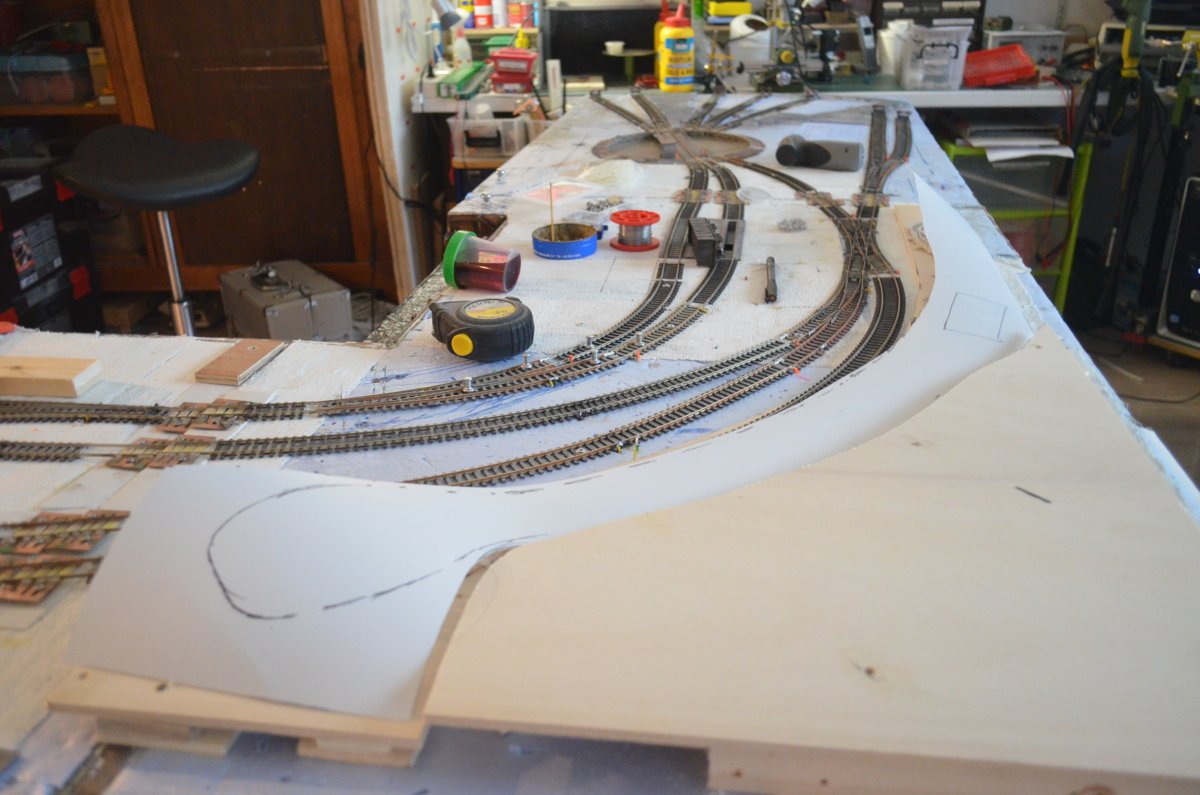

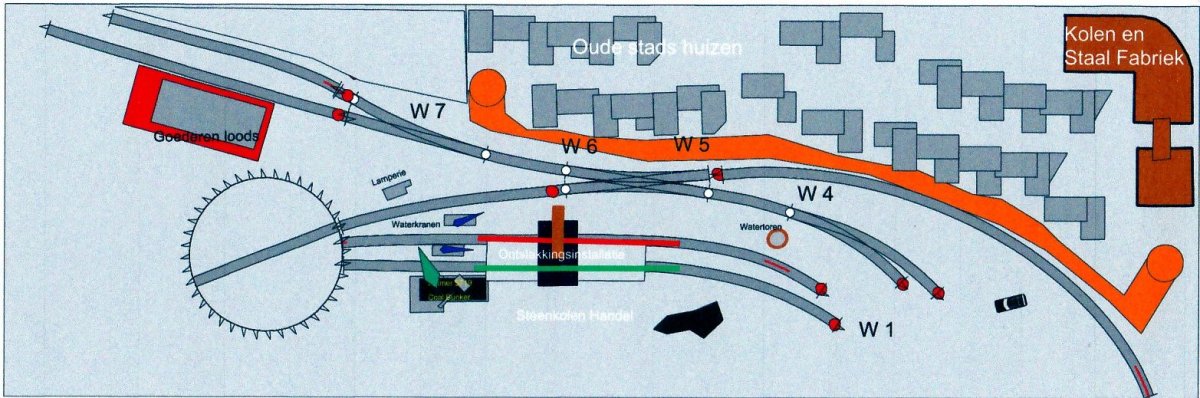

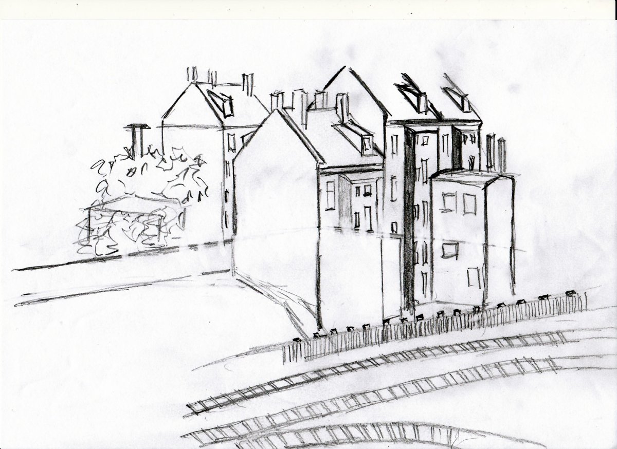

Gebaseerd op bovenstaande foto heb ik een tekening gemaakt in spiegelbeeld gericht op mijn baanplan waar het fietspad
langs komt.

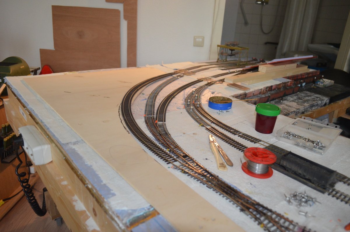

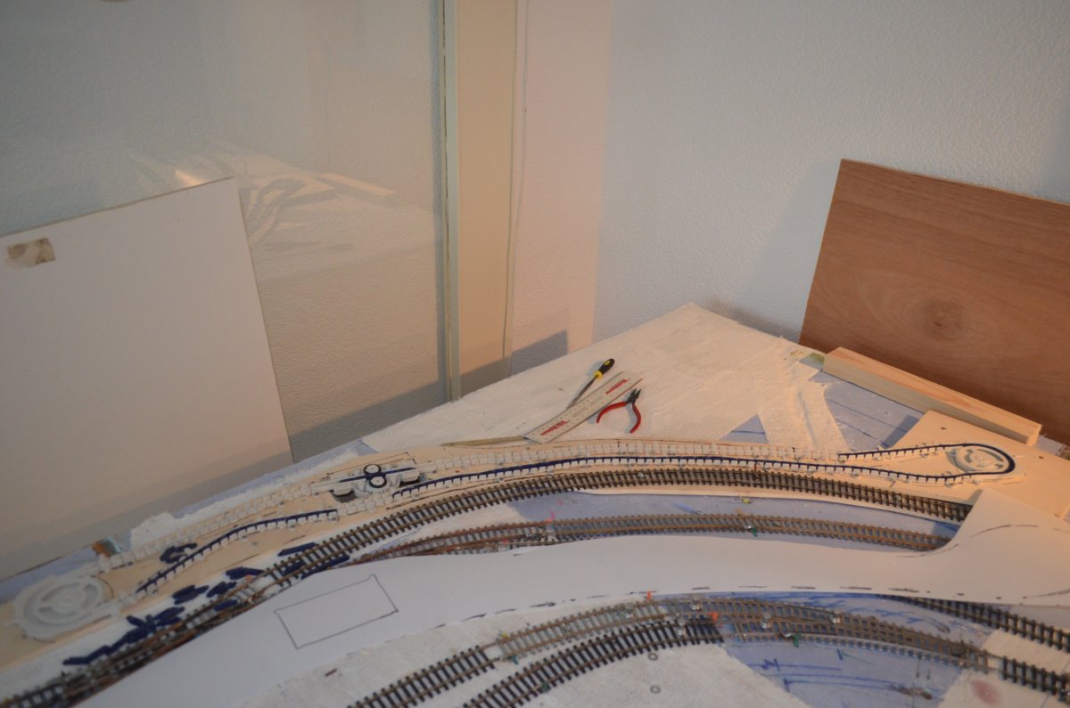

De eerste stappen uitgezet op het tafel deel waar deze oude huizen en fietspad worden gesitueerd.
Hieronder nog even het totale oppervlak waarbij het oranje deel het fiets traject moet voorstellen.
Zo het wordt tijd de eerste stukken fietspad uit te leggen.
De korte bocht hier voor aan op de foto loopt wat hoger dan het traject langs het spoor
Hierbij het volgende stuk met daar ook de aandrijving in verwerkt.
In het verleden heb ik ooit eens een kunststof plaat besteld van 0,5mm dik en ± 100cm bij 50cm
en werkelijk voor heel weinig geld ± € 8,- Ik hoop dat ik die link van dat adres nog ergens kan vinden is altijd handig.
Maar goed ik heb daar nog een enorm stuk van over en kan dat nu gebruiken om het wegdek van het fiets traject uit één
stuk te maken.
Het wordt nog lang niet vast gemaakt want de geleiding van de ketting is nog niet geheel af, mijn eigen schuld ik heb vergeten
om bij de startset van Magnorail vergeten een uitbreiding's setje mee te bestellen. De startset is ± 150cm de twee bochten aan het eind zijn samen ± 30cm en mijn totale traject heen en weer is ±220 cm.
Dus vandaag een uitbreiding's setje besteld.
Dit betekend voor nu even stoppen met het verhaal en wachten op de spullen die geleverd zullen worden.

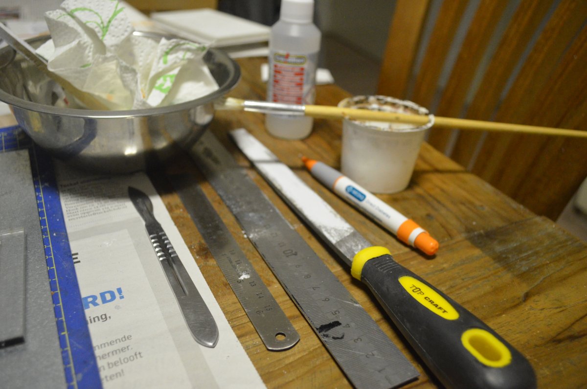

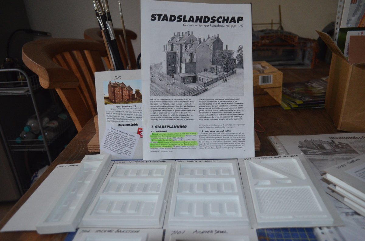

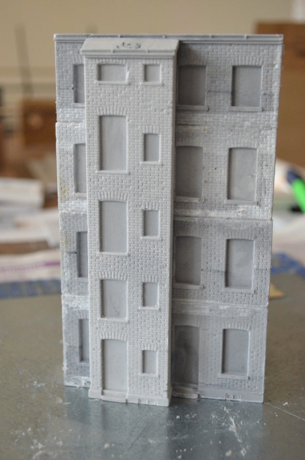

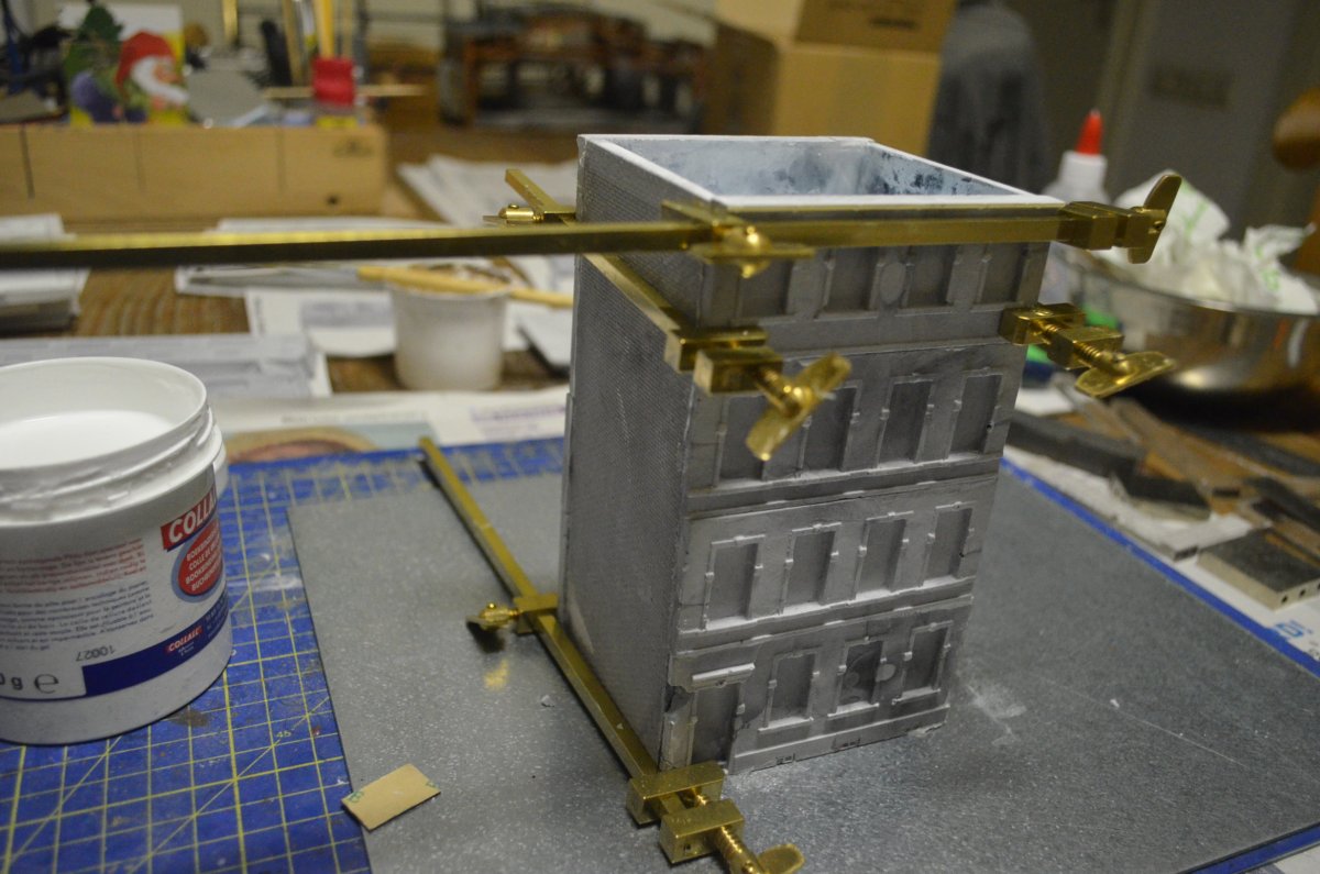

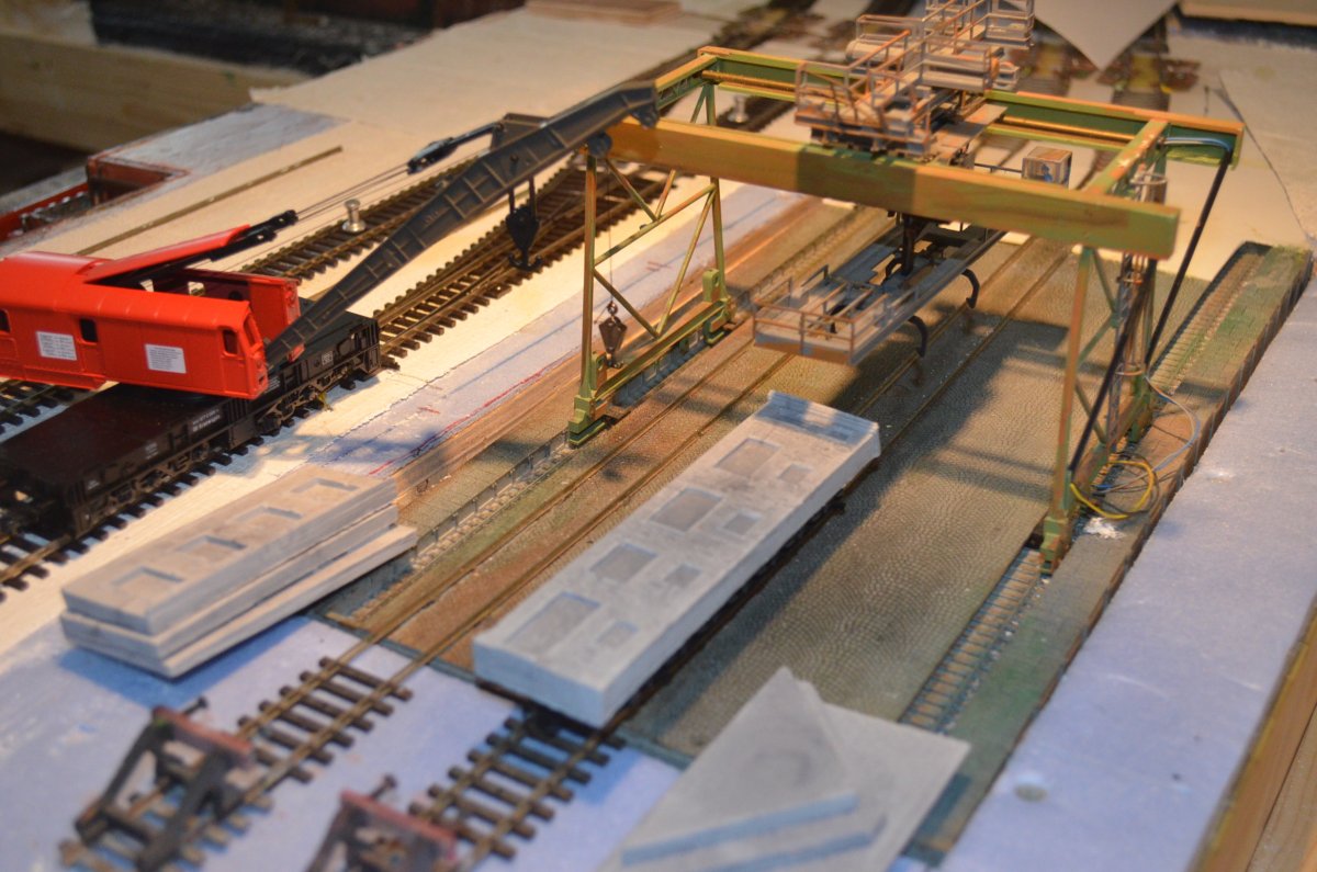

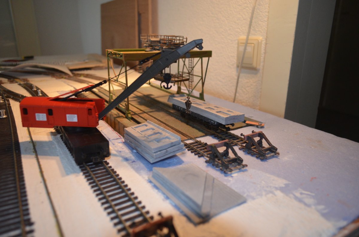

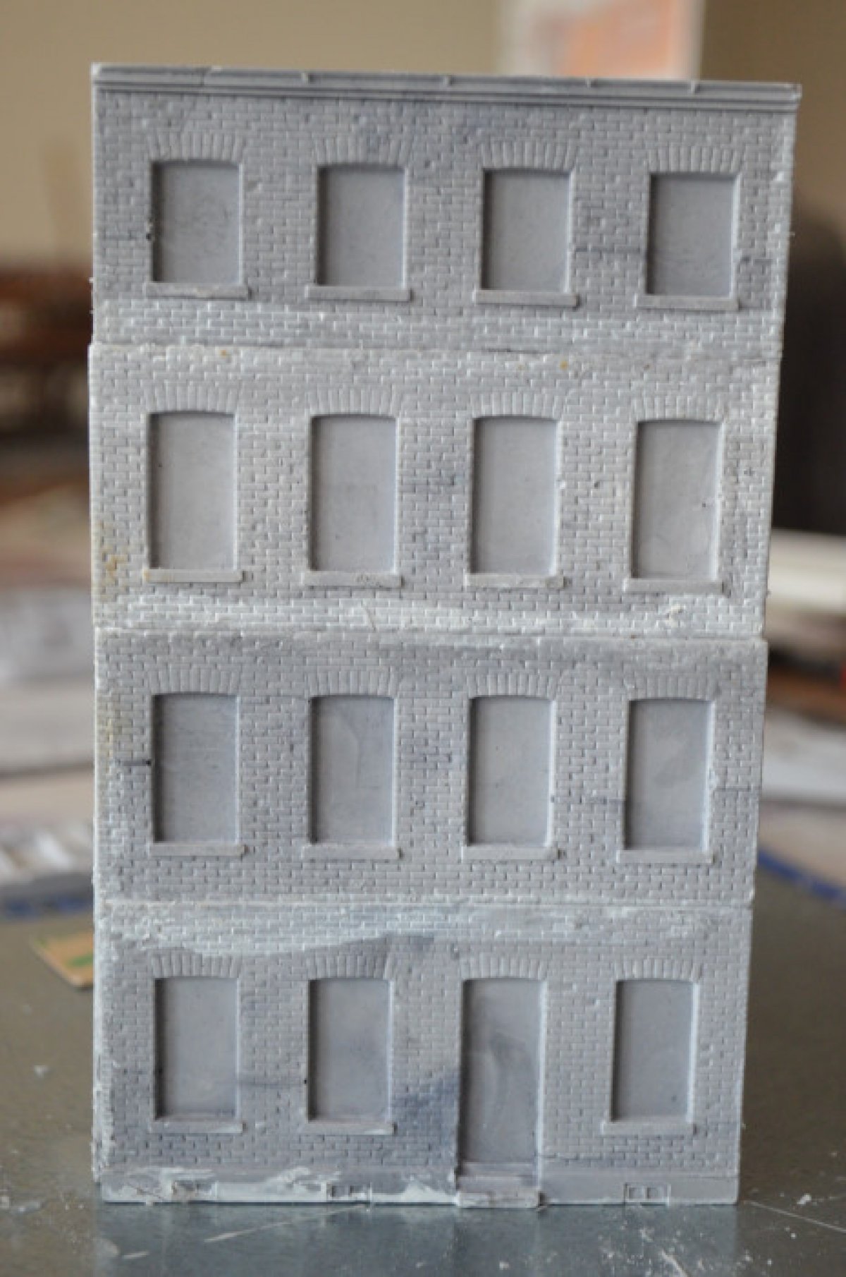

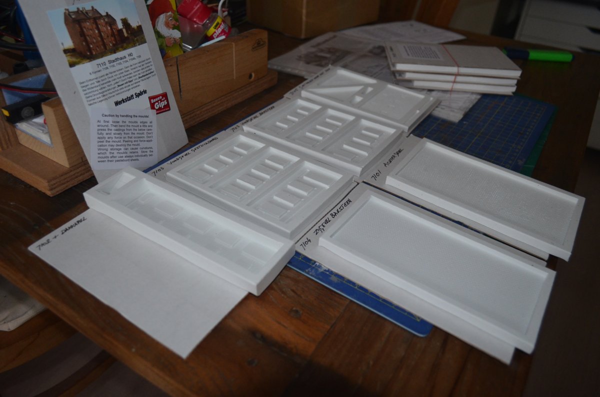

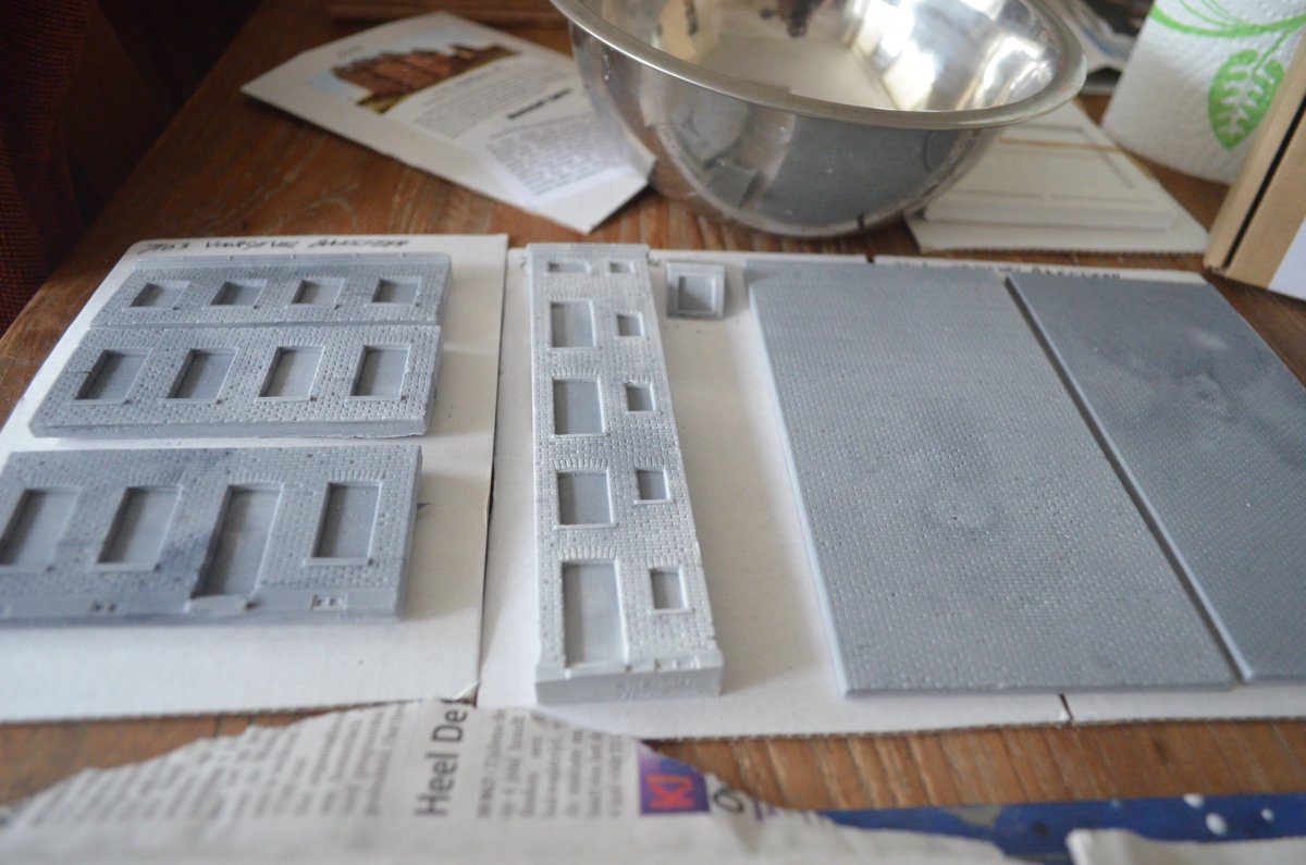

1e up-date bouw stadshuizen
Het aannemers bedrijf Frank & Co is begonnen met de bouwdelen om de huizen te kunnen bouwen.
De woningen worden gemaakt van Prefab delen alles kant en klare bouw segmenten.
Nou ja Prefab, de Electra moet er nog in, de steun onderdelen om de muren te kunnen verbinden moeten gemaakt worden.
Isolatie moet nog worden aangepast
De ramen moeten nog doorgestoken worden anders valt er weinig te zien etc. etc. etc.  :P

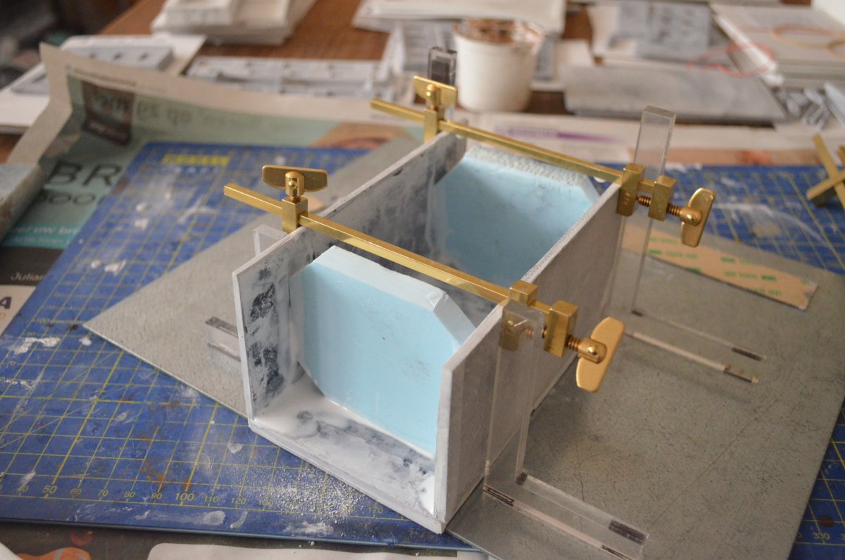

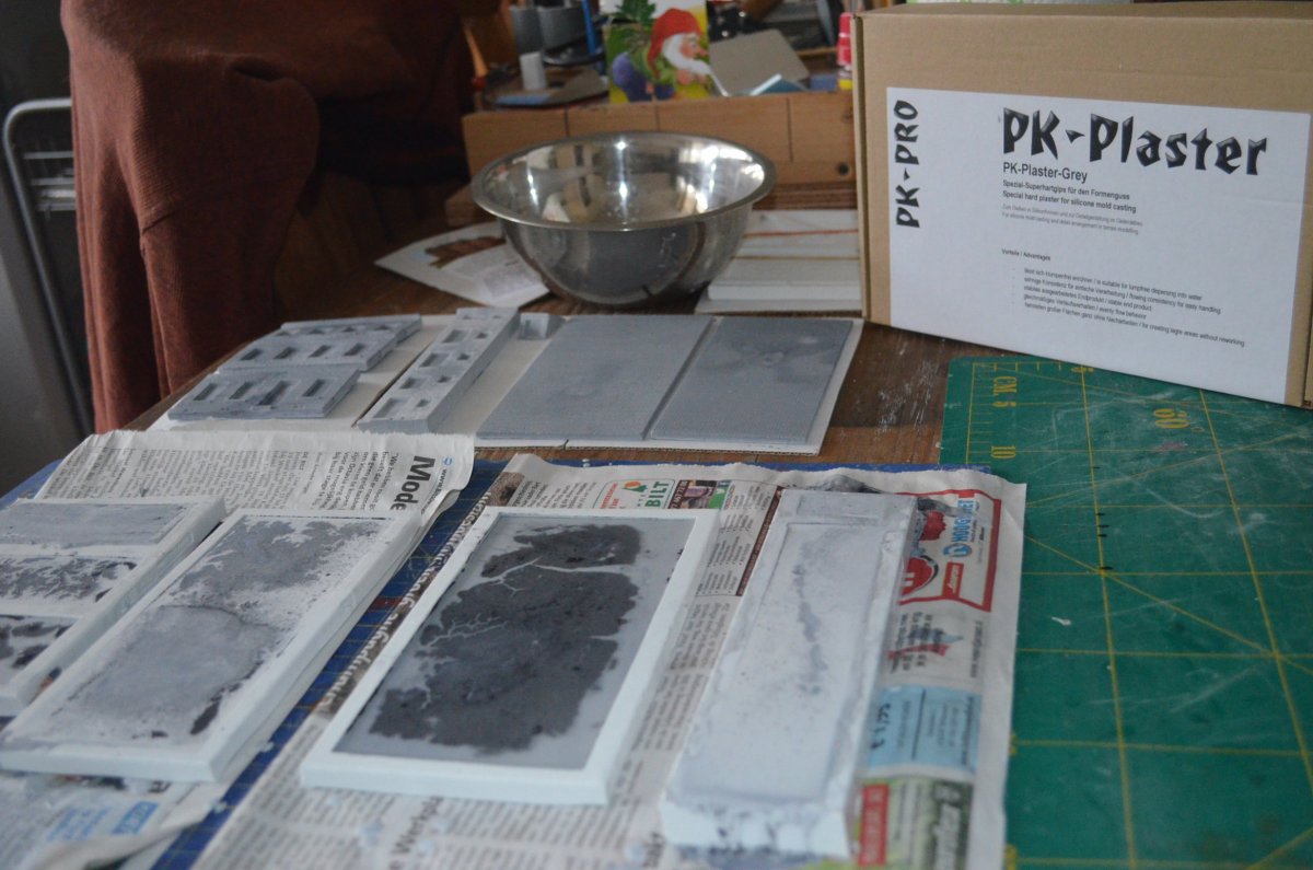

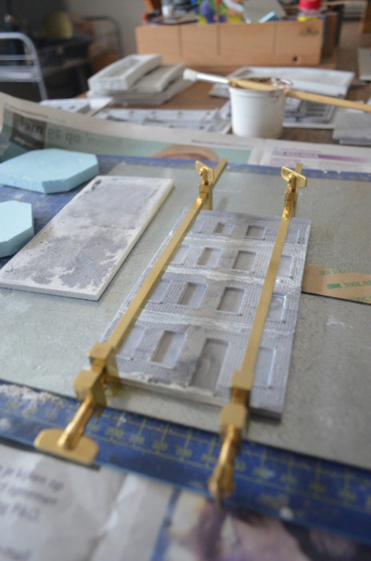

De eerste onderdelen zijn gegoten.
Dat PK Plaster giet gips kan ik een ieder aanbevelen het werkt zeer prettig en is in ± 15 min droog om voorzichtig
uit de mal te halen.
Een goede Nederlandse bouwbeschrijving is wel handig en dan nog ben je zeker een paar uur met  Research bezig
om te snappen welke siliconen mal hoort nou waar bij. (dit project bestaat uit 14 mallen)
Zo de eerste gietdelen worden gereed gemaakt voor verzending naar de plaats des onheils

Dus de fietslijn blijft ongemoeid van welk spul dan ook.
Ja ik ben zelf ook benieuwd naar het verloop van de huizen bouw, wordt nog een hele uitdaging.

Hallo
2e up-date bouw stadshuizen
Ik weet niet of het volgende interessant is voor jullie, krijg weinig respons eigenlijk op deze
huizen methode.
Maar goed voor degene die ooit eens op dezelfde manier met gietgips willen werken wil ik hieronder
een korte beschrijving doen van mijn reeds opgedane ervaringen hiermee.
In deze beschrijving gaat het vooral welke voorbereidingen moet je treffen om redelijk zonder problemen alle stappen
uit te voeren om de eerste muren overeind te zetten.
Ik zal beginnen met alle benodigdheden onder elkaar te zetten, zo nodig ga ik daar wat dieper op in (eventueel met een foto)
We hebben nog al een lijst van attributen nodig.nodig.
Allereerst veel geduld, heel veel geduld. heb je geen geduld dan kan je beter hier niet aan beginnen.
De siliconen mallen, Bijv van Anita Decor ik heb ze van de Fa klaus.spoerle@t-online.de
Gietgips, bij voorkeur van het merk PK-Plaster verkrijgbaar bij Scenery Workshop
2 soorten lijm, Boekbinders lijm en alles lijm.
te verkrijgen bij een goede tekenzaak of via Internet bij bijv. Harolds BV in Rotterdam.
Alles lijm bij Action.
Een bakje met roer staaf om het gietgips te mengen met water.
Let op  :police: het mengen luistert heel nauw gebruik per mal ± 3 â 4 eetlepels gips en giet steeds een heel klein
beetje water toe totdat een gladde massa verschijnt die nog een heel klein beetje dikkig aanvoelt.
Een druppeltje afwasmiddel om de oppervlakte spanning te verminderen.
Bij het gieten erop letten dat je giet tot aan de rand van de mal, alles wat er bovenuit komt na ± 10 min met een stalen meetlat
afschrapen dat gaat heel goed.
Doe je dit niet dan heb je later bij het in elkaar zetten van alle delen dikte verschillen en dat kan problemen geven.
De gegoten mallen nu laten drogen na ± 15 min kan je het gegoten deel voorzichtig uit de mal halen, ik zelf kies voor ± 30 min.
Het uit de mallen halen moet zorgvuldig worden gedaan hou de gegoten mal op z'n kop schuin met één hand buig de mal voorzichtig een randje om en met je andere hand trek je voorzichtig het gegoten deel naar buiten.
 :police: Een belangrijke zaak om de mallen een lang leven te laten hebben is om ze na het gieten met een druppel afwas middel schoon te maken met lauw water, op z'n kop op een thee doek laten rusten.
Moet je meerdere onderdelen met de zelfde mal maken dan doe je die schoonmaak beurt uiteraard later.
We gaan nu langzamer hand beginnen met het in elkaar zetten van het huis.
Hierbij zou ik jullie aanraden de volgende attributen aan te schaffen.
Messing lijmklemmen van de Fa. Fohrmann in Duitsland.
Het verstandigst is om er 4 aan te schaffen 2 kleinere Bestel nr. 53210 en 2 wat langere. Bestel nr. 53120
Vervolgens hebben we nodig:
Een groffe vijl
Stalen maatlat
Een scalpel mes  :police: Let op deze zijn vlijmscherp.
Een schrijfpen

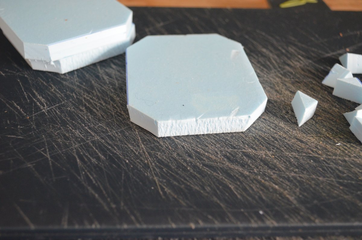

± 1cm dik foambord of zoals de Fa Harolds BV in Rotterdam. die brengen het onder de naam Blauwplaat is een iets andere samenstelling maar werkt geweldig.
Witte acryl verf

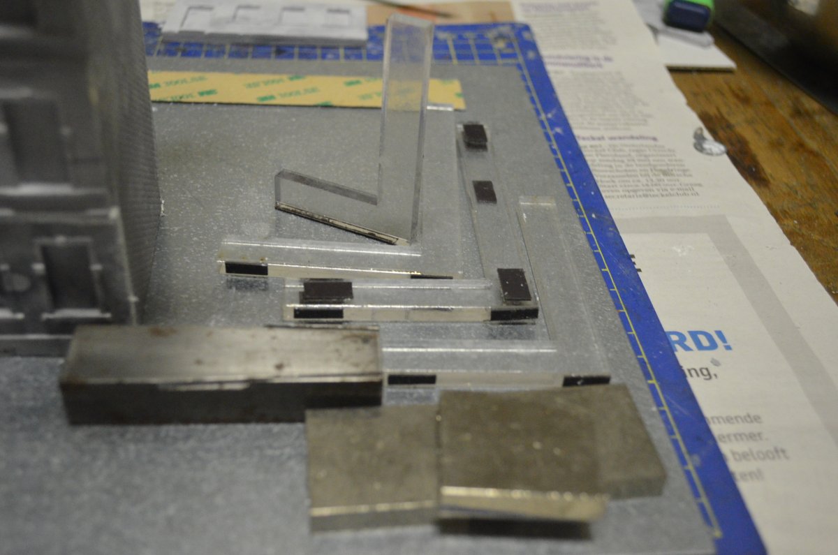

Wat kleine stalen gewichten.
90 graden kunststof hoeken of een paar kleine blokhaken.
Zo nu gaan we beginnen met het in elkaar zetten van de onderdelen.
Allereerst worden de te lijmen zijkanten voorzichtig geschaafd op de grove vijl om zover mogelijk een goede vlakke kant
te krijgen, niet teveel eraf halen.
Vervolgens gaan we alle te verlijmen randen dun insmeren met in mijn geval witte acryl verf.
Dit doen we om de gipsen randen verzadigd te krijgen zodat de lijm zich beter vast hecht aan de rand.
 :police: Nu gaan we een paar dingen achter elkaar doen vanuit gaande dat we er aan denken dat de zijwanden van het huis
tussen de voor en achter gevel komt, doen we dit niet klopt in eerste instantie de breedte en lengte maat niet maar vooral het aangezicht van de voor en achtergevel.
Je ziet dan aan beide kanten een randje van de dikte van de zijwanden en dat is niet de bedoeling.
Doe dit alles op een vlakke ondergrond, een stalen plaat of glasplaat.
Ik ben begonnen met de achtergevel op elkaar te lijmen maar dan horizontaal op de vlakke plaat.
Hierna de twee zij platen erop met een stuk blauwplaat ertussen ter versteviging.
Alles voorzichtig geklemd met de messing klemmen van de Fa Fohrmann.
Vervolgens de volgende delen erop gezet, uiteraard pas na ± 20 minuten elke stap heeft z'n droogtijd nodig.
Nog even één onderwerp van dit traject onder de aandacht brengen.
De maker van deze siliconen mallen heeft nooit rekening gehouden met verlichting in het huis.
Wel nu de aannemer Frank & Co gaat hier zeker iets op verzinnen.
De ramen zullen hier en daar voorzichtig met een klein frees doorgeboord worden, dit is een aktie die zo snel mogelijk
gedaan moet worden anders kom je er niet meer bij.
Bij de huizen waar ook een trappenhuis gemonteerd gaat worden is dit een wat zwaardere klus, hier moeten de ramen in het trappenhuis doorboord worden en de ramen in de voor of achter wand.
Mochten er mede hobbyisten zijn die ook al ervaring heeft met het maken van gipsen huizen schroom niet om jullie kennis ook
met ons te delen, zo leren we van elkaar toch en kunnen onze ervaringen alleen maar beter maken.
Zo zover ben ikzelf inmiddels gekomen en ik wilde graag mijn ervaring met jullie delen.
Nogmaals geduld is heel belangrijk maar dan heb je ook wat.
Uiteraard worden de volgende ervaring's stappen ook gedeeld mits er belangstelling naar is.
Ik heb bewust dit artikel midden in de nacht geschreven met de hoop dat de verzending naar Benelux snel verliep.
Nou ik kwam bedrogen uit heeft ± 2x 20 min. geduurd.
gr,
Herwim
« Laatst bewerkt op: 29 May 2016, 08:44:13 door Herwim Frank »

Hallo Hijlco
Als je mij een tekening met maten stuurt van de plek waar je het fiets traject wil plaatsen
kan ik aan de mij reeds bekende maten hier in de praktijk precies uitrekenen wat je nodig
hebt en ook wat het ± gaat kosten.
Met die korte bochten tegenwoordig zijn er inderdaad meer mogelijk heden.
Ik hoor je wel.
