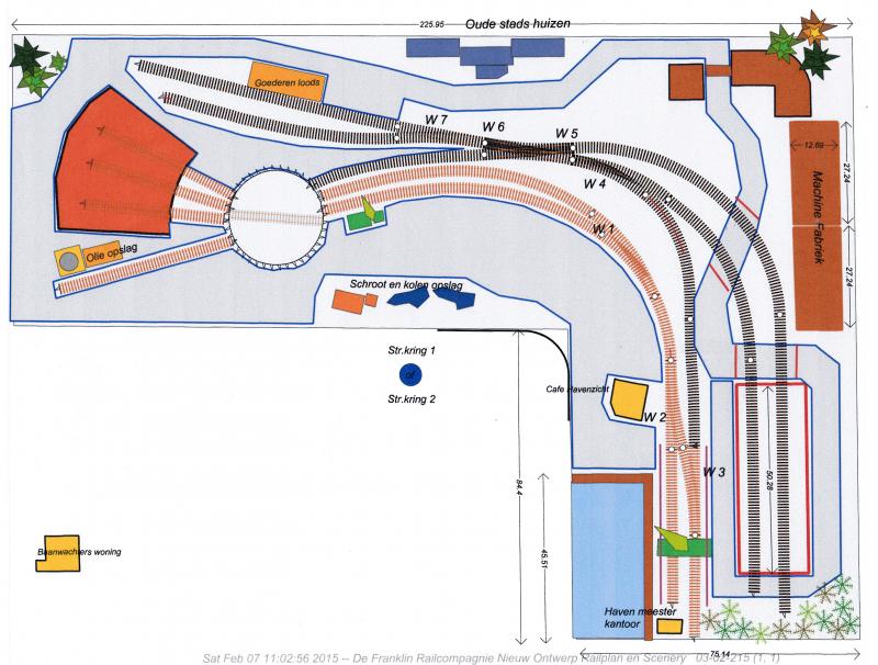

Ik zou proberen om de twee sporen bij de schroothandel op het spoor naast de kraan aan te laten sluiten.
Is wat logischer.
GErard van der Sel.
Holzburg (IIIb/IVa) schaal N.
Herwim Frank
  • Berichten: 2403
  • De Franklin Rail Compagnie
Re: Herwim vertelt over een vernieuwde modulebaan: de Franklin Rail Compagnie
« Reactie #526 Gepost op: 06 February 2015, 09:09:57 »
Hallo Gerard
Om het goed te begrijpen bedoel je een extra wissel links van wissel 4
en dan met een spoor naar de schroot handel toe.
De bedoeling was het volgende.
De kraan daarboven heeft niets te maken met de schroothandel die is bedoeld voor
kolen bevoorrading van de stoom locs.
De schroothandel is alleen via de weg bereikbaar dat is het bestrate deel tussen de blauwe lijnen.
Ik hoor je antwoord graag.
bedankt
gr,
Herwim

Hallo Herwim,
Al eens gedacht om indien mogelijk een soort van schaduw station te maken. Al is het maar een spoor wat los te koppelen is. Op deze manier kan je wel de illusie wekken dat er meer is dan dat je ziet.

Herwin,
Ik bedoel onderstaande:
Je baanstuk is een iets opzichzelf staands. Ik zoek naar een "verbinding" met de buitenwereld. Die is er niet. Door de verbinding andersom te maken wordt het spoor naast de kraan een spoor wat doorloopt.
Heb ik nog een vraagje, wat doet de kraan bij de schroot handel nu? Buitengebruik en staat te roesten?
Gerard van der Sel.

Hallo Bas
Ik heb alleen deze oppervlak ter beschikking en zou dus niet weten waar ik een schaduw station
zou moeten plaatsen.
Het ontgaat me ook een beetje wat je bedoelt met de illusie wekken dat er meer is dan dat je ziet.
Na mijn gevoel en idee hoef ik geen illusie te wekken dat er meer is dan je ziet want er is niet meer
in mijn optiek.
Wat mijn gevoel hierbij is probeer ik hier onder nog eens te laten zien door een kopie te plaatsen van
de inleiding van mijn boek die ik al een paar jaar aan het schrijven ben over mijn moduul baan.

Hallo Gerard
Bedankt voor je tip maar, ik zie nu dat je de verbinding van W 5 naar W 6 weghaalt en eigenlijk
anders om uitvoert.
Wat is daar nu het voordeel van t.o.v. wat er eerst getekend was, ik zie het verschil niet zo
gr,
Herwim

Wat ik bedoel (en dit slaat ook een beetje op de opmerking van Bas), is dat je een stuk van de werkelijkheid uitbeeld. Jouw modelbaan laat dus een klein stuk zien uit wat mogelijk de werkelijkheid zou kunnen zijn. Doordat het een stuk uit de werkelijkheid is, is er ook een verbinding met de onzichtbare rest. Deze verbinding moet logisch zijn.
Als ik nu naar jouw baanplan kijk, dan is de enige logische verbinding met de onzichtbare rest over het spoor naast de kraan (Het spoor dat rechtdoor aansluit op wissel 6). Het naastliggende spoor onder de kraan kan ook een verbinding met de onzichtbare rest zijn, maar wordt regelmatig geblokkeerd door zijn functie.
Uitgaande van de logische rol die het spoor naast de kraan heeft (nog steeds mijn optiek), zou je de bereikbaarheid en het nut van alle sporen moeten bekijken. Met name de bereikbaarheid van de hal/fabriek staat bij mij zwaar ter discussie. Het is gelukkig maar een keer steken, maar toch.
Ik hoop dat ik je niet te veel tegen de haren gestreken heb.

Hallo Gerard
Ik geloof dat ik het begin te begrijpen mijn celletjes beginnen al aardig grijs te worden  ;D
Zeker de volgende opmerkingen
Herwin,
Gerard van der Sel.
Nee hoor wees niet bang dat je mij te veel tegen de haren instrijk, ik ben juist reuze blij met het meedenken.
Alleen duurt het even voor het kwartje zakt.
Dus W 5 draait om en wordt een linkse wissel en W 6 vervalt, vervolgens zou het spoor vanuit W 6 zogenaamd door
moeten lopen de tafel af naar onbekende stemming.
Als ik dit nu goed zie ga ik eens kijken hoe ik deze onzichtbare rest kan creëren door het spoor ergens in of achter te
laten verdwijnen.
Nogmaals bedankt en alle commentaar is welkom hoor.
gr,
Herwim

Dan gooi ik er ook nog maar wat bovenop  ;D
Je wilde een plekje hebben voor een simpele dieseltank en pomp ?
Mik die neer tussen je ringloods en het 1ste spoor wat langs je loods loopt.
Het spoor onder wat naast je loods loopt dus wel te verstaan  ;)
Een plek voor je baanwachterswoning zie ik helaas niet.
Tuurlijk heb je er wel plek voor,maar een plek waar dat pandje logisch zou zijn en er hoort te staan zie ik zo gauw niet.
Verder is die laatste aangepaste tekening eigenlijk een geval van niks meer aan doen  (y)

Ik zie zowieso al twee overgangen...prak je dat huisje daar toch in de buurt....
Kloppend of niet...soms is fantasie alles! 8) ::) :P

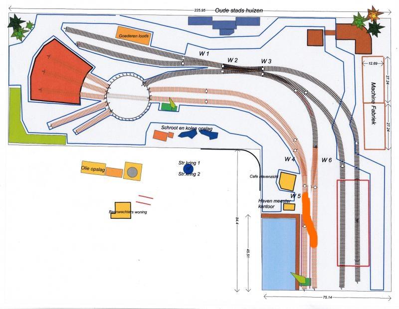

Hallo allen
Heb de tekening aangepast conform jullie laatste tips.
Tank werkplaats naast de loc loods één spoor weggehaald anders past het niet.
Gerard
Wissel 4 omgedraaid en er een rechtse wissel van gemaakt
Wissel 6 rails doorgetrokken naar de tafel rand voor de rand het Haven meester kantoor geplaatst
en daarnaast een bos gecreëerd van goed lijkende naaldbomen.
Andre
Bij de fabrieksgebouwen heb ik de weg wat verlegd en komen daar 2 spoor overgangen
Dit is een overgang nog vorig jaar aangeschaft bij Han Zijlstra alleen nu komen er twee en dat is niet meer mogelijk
zou trouwens een kostbare zaak worden dus moet ik voor de tweede wat anders uitvinden.
Maar kan daar geen Baanwachters woning kwijt denk ik, zou helemaal op de rand moeten komen tussen fabrieksgebouwen en hal in ?

Nu je toch aan het tekenen bent, achter W2 ligt een heel raar knikje. Als je W2 nou eens een rechts wissel maat met het rechte spoor in het verlengde van het aftakkende spoor van W3 heb je al een deel van de bocht te pakken. W3 moet dan wel iets omhoog op de tekening, maar dat is verder geloof ik geen bezwaar. Verder zou ik W1 iets meer met de klok mee inbouwen, en het onderste spoor naar de draaischijf iets meer boog geven, volgens mij wordt dan de afstand tussen beide sporen voldoende om ook nog een wagon bij de kraan te parkeren zonder het andere spoor te blokkeren.
Creatief met leestekens, situatieschetsje W2-3

Sicco Jan
Het slingertje in het bochtje boven W 2 is weg.
Zie tekening hierboven
gr,
Herwim

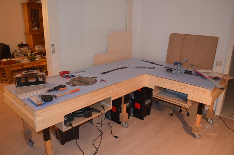

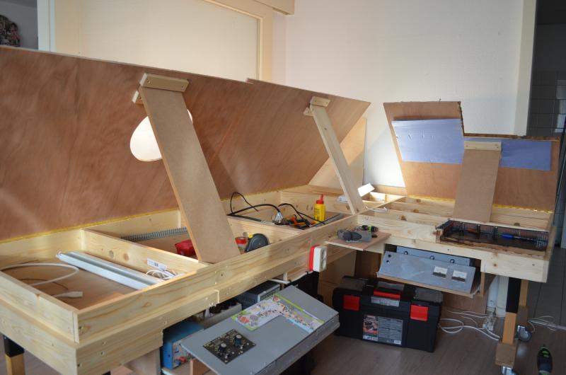

Hallo
Kleine update
Zoals hierboven al aangegeven was het beter mijn fabriekscomplex te verplaatsen
van het linker moduul naar het rechter moduul.
Nou dat was 1½ uur werken en de nieuwe plaats is gelukt, de oude plaats gat gedicht komt nog een extra laag
blauw schuim over.
Op naar het vervolg de eerste rails uitleggen.
Maar moet even wachten op 2 nieuwe wissels.
gr,
Herwim
PS: Mijn tekeningen aanpassen in Any-Rail kost me veel meer tijd.
      Ben nu 2 dagen bezig om deze aan te passen en dan heb ik het nog niet over mijn elektra
      aansluitingen op papier.
