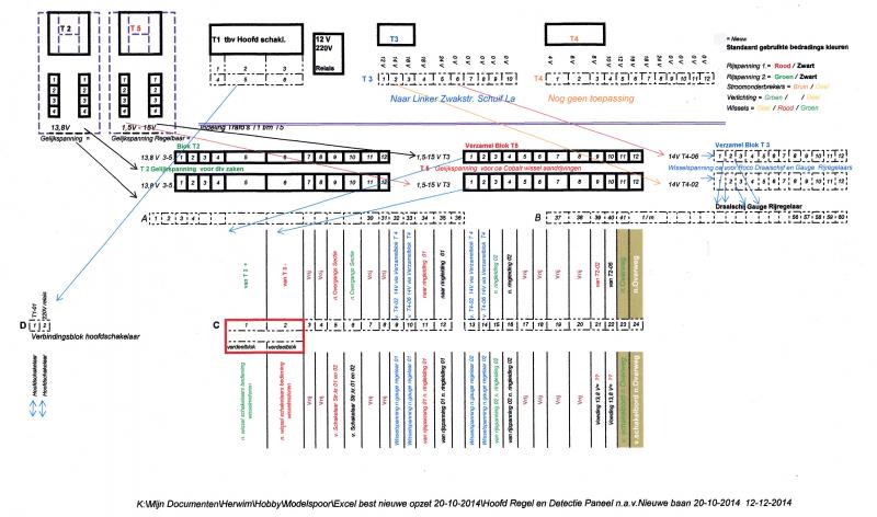

Ik heb SCARM een keer uitgeprobeerd maar het opzetten van de tekeningen die ik
nu al heb waren erg ingewikkeld.
Nu heb ik misschien wat overdreven met 2 dagen werk, de uren gespreid over de
twee dagen waren misschien bij elkaar 1 dag en dan praat ik wel over 12 tekeningen.
4x in Any-Rail en 8x in Excel, het gaat dus niet alleen om de tekening die jullie hebben gezien.
In Excel heb ik mijn totale elektra aansluitingen.
gr,
Herwim

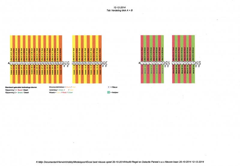

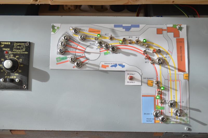

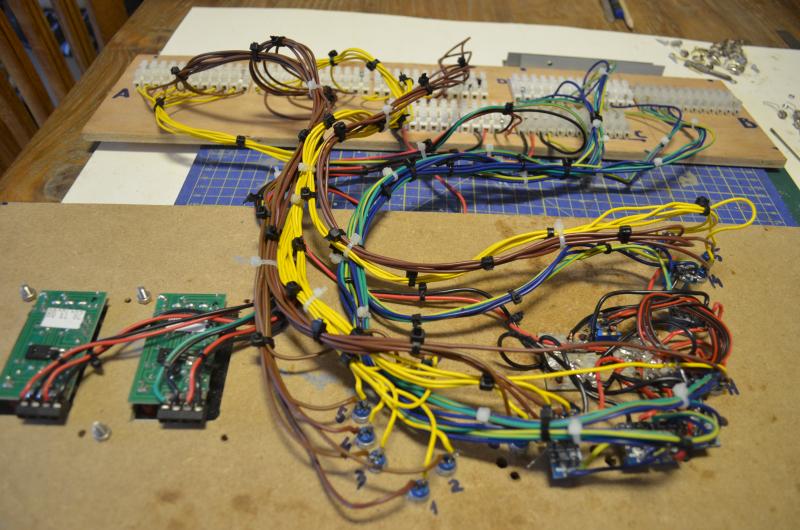

Hoi Gerard
Nee hoor dom ben je zeker niet.

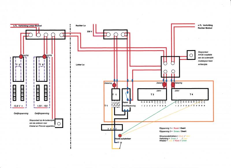

Maar ik ben een fanaat op schema's en het maken daarvan in Excel

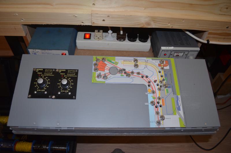

Ik rij Analoog en bedien alles met een schakelbord vanuit dit schakelbord lopen
er vele draden naar trafo's, railspanningen, wissels, stroomonderbrekers etc.
Als ik dat niet goed op papier zet weet ik totaal niet meer waar alle draden na toe lopen etc.
Dit is nog mijn oude schakelbord voor de wijziging die moet ik nu helemaal opnieuw maken daar
alle schakelaars etc al bekabeld waren.

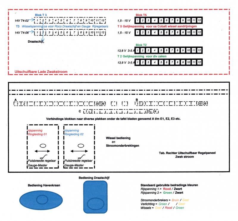

Sterkstroom deel
Afwerking schakelbord op kroonstenen etc.
Hoofdindeling kroonstenen afwerking schakelbord.
Voorbeeld van afwerking van stroomonderbrekers voor de desbetreffende moduul onder het opklapbare bovenblad.
En hier van heb ik er ook nog een paar voor de wissels
Mocht er nu een storing zijn dan kan ik vrij makkelijk dit volgen en terugvinden.
gr,
Herwim
Laatst bewerkt op: 09 February 2015, 13:36:11 door Herwim Frank

Hallo Een hele kleine up-date
Zoals hierboven ergens al aangegeven heb ik mijn railplan aangepast ivm de plannen
van mijn nieuw op te zetten staal verwerking fabriek.
Welnu dit had tot gevolg dat mijn schakelbord die al klaar was totaal nieuw gemaakt moest worden.
Dit zal voor jullie wel een bord Spaghetti lijken.
Verder ga ik me niet uitweiden over het schakelbord dat heb ik in vorige vermeldingen al uitgebreid gedaan.

Hallo Nog even een kleine aanvulling
Wil hier niet te lang bij stilstaan want ik heb al vaak genoeg laten zien hoe
ik het schakelbord heb gemaakt.
Maar wil nu wel even melden dat het nieuwe schakelbord helemaal klaar is.
Ook de ledjes branden weer getest met een tijdelijke spanningsbron via een losse
Fleischman trafo, dat vind ik nog de ergste klus + en - goed en ook het juiste lampje brandend
in relatie met de schakelaar stand.
maar het is gelukt.

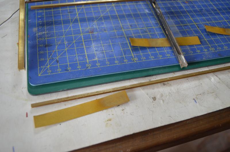

Zo daar ben ik weer
Een kleine voortgang van de Machine Fabriek.

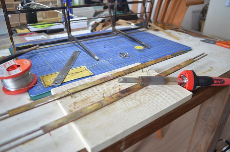

Ben begonnen met de messing loop paden die vlak onder de nok van de machine hal komen.
Dit zijn de looppaden naar het bedienings compartiment van de machinist van de kraan.
Ik had wat messing staven besteld en traanplaat dat laatste doe ik ook nooit meer, deze plaatjes
zijn vreselijk duur en voor een afstand van ± 35 cm heb je twee platen nodig mits de looppaden
niet te breed zijn anders 3 plaatjes (zie ook foto)
Maar ja ik zal het weer niet zijn wil je beginnen is mijn zwaardere soldeerbout van 40W defect
Dus als de donder een nieuwe besteld bij Conrad krijg ik 4 dagen later een bout (300W verkeerd besteld)
daar kon ik de dom in Utrecht mee solderen de koperen punt was ± 1cm dik en de bout zelf was ± 3cm dik.
Kwam in een doos van 70 x 40 cm.
Ik schrok me kapot.
Gouw een ander besteld bij een gerenommeerd gereedschap winkel in Assen, koop daar vaak gereedschap als ik echt iets goeds wil hebben van goede merken zoals bijv. Festool gereedschap.
Eén dag later op zaterdag al in huis, dit is trouwens ook een flinke bout (80W) maar wel prettig om mee te werken
hoewel mijn messing ervaringen zijn nog niet zo heel groot dus voorzichtigheid is geboden want de messing delen
worden loei heet.
De eerste stappen naar twee looppaden
De twee looppaden in wording, onder de liniaal zie je zo'n plaatje traanplaat.
Nu heb ik een vraag aan degene die ervaring hebben met messing etc.
Op deze looppaden moet ik een hekwerk monteren (lees solderen)
Hoe kan ik dit het beste doen kant en klare hekwerken zo ja waar kan ik deze vinden.
of is het te doen om deze zelf te solderen en dan de vraag waar kan ik draad vinden van
minimaal 50 cm lang en ± 0,8 mm dik denk ik zo.
Maar alle adviezen zijn natuurlijk welkom en dank jullie daar alvast voor.
gr,
Herwim
PS: Onnodig te vermelden dat er aan het einde nog een trap komt.
Laatst bewerkt op: 02 March 2015, 07:38:54 door Herwim Frank

jerrytrein
Berichten: 5945
Re: Herwim vertelt over een vernieuwde modulebaan: de Franklin Rail Compagnie
Reactie #551 Gepost op:
01 March 2015, 15:08:36 »
Loop eens naar een auto schade hersteller,en vraag om een meter van de co2 lasrol
meestal 0,8 mm of 0,5

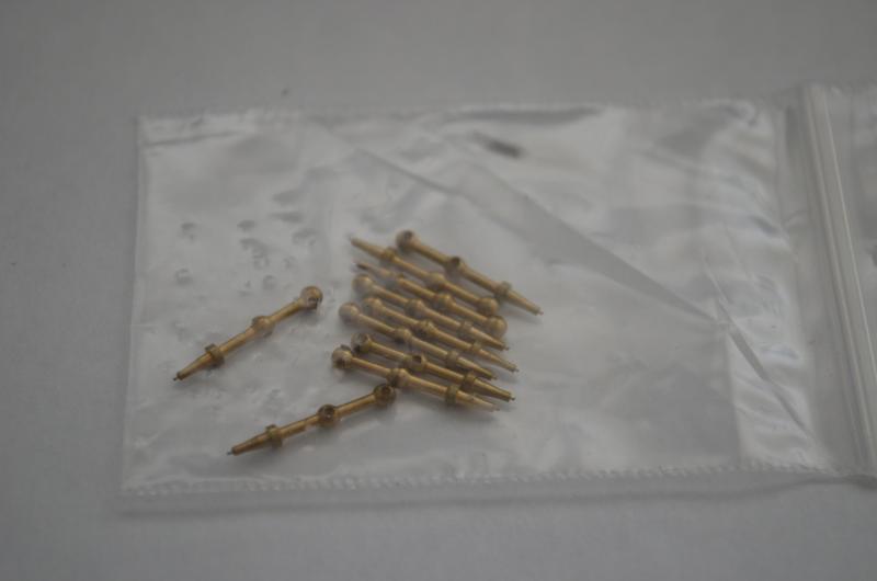

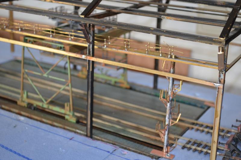

Hallo
Opnieuw een kleine up-date van de staal verwerking's Fabriek.
Ik was op zoek naar hekwerk voor op mijn loop paden, deze heb ik gevonden bij Modelbouw
De Kombuis een bedrijf gespecialiseerd in onderdelen voor model scheepsbouw.
Hier heb ik Reling pijler's gekocht met 2 doorgangen, deze doorgangen zijn bestemd voor messing draad
als een soort railing.
Op de onderste foto een impressie van de loopbrug met pijlers en railling.
Tevens zien jullie het begin van een wenteltrap zoals te zien nog lang niet af dit komt in een later stadium.

Een wenteltrap is een mooi project, maar in de industrie kan je met een ladder met kooi ook toe. Eventueel met tussenplatform. Ik gok dat de kraan er nog langs kan schuiven?
Zeer benieuwd naar het resultaat, een zelfbouwwenteltrap kan ik me hier op het forum niet herinneren.
