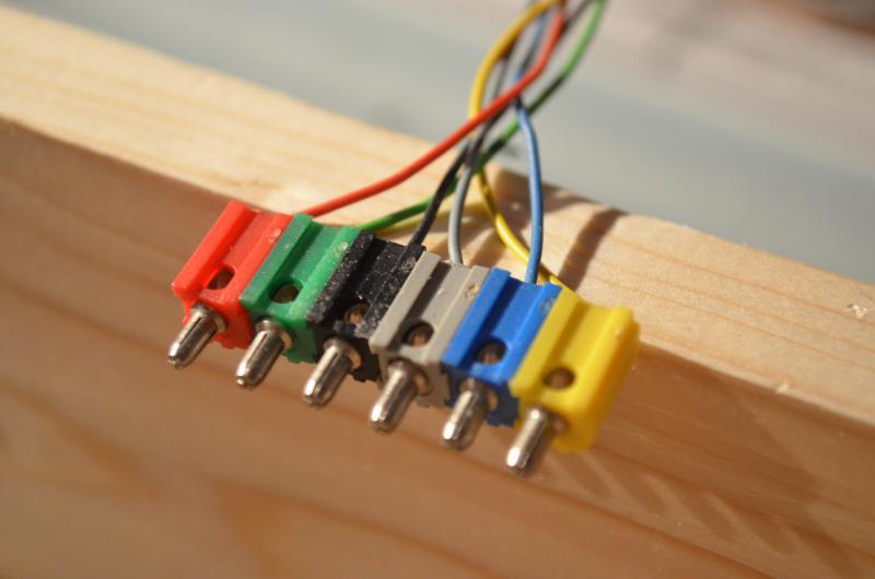

O ja jongens ivm het verlengen van de bekabeling ben ik op zoek naar de onderstaande stekkers
en contrastekkers.
Ik kan hier ook de ronde voor gebruiken die ik volop heb maar de aansluiting is dan toch even anders
waardoor je dan een wat minder contact krijgt maar het zou wel kunnen hoor.
Maar deze vierkante kleine stekkers heb ik nog nooit gezien en het is dus voor mij weer een uitdaging
om die dingen te vinden,
daar komt bij dat de vierkante stekkertjes in elkaar geschoven kunnen worden
en daardoor netjes bij elkaar blijven.
Bedankt vast voor eventuele tips.

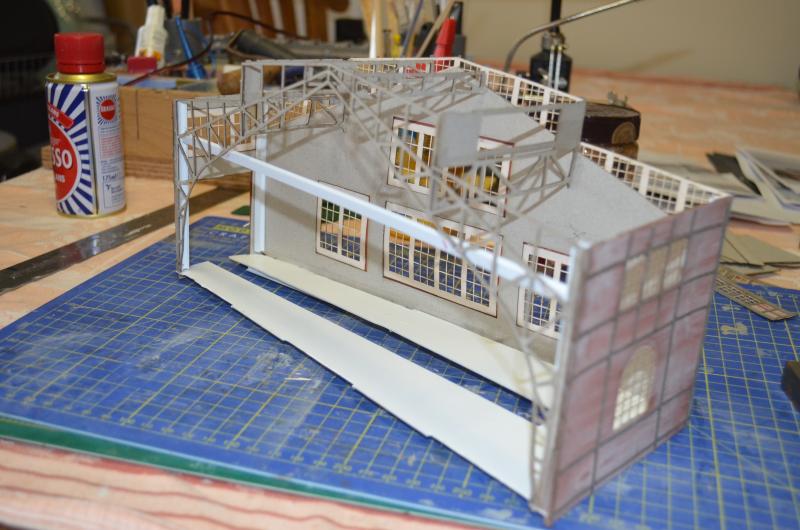

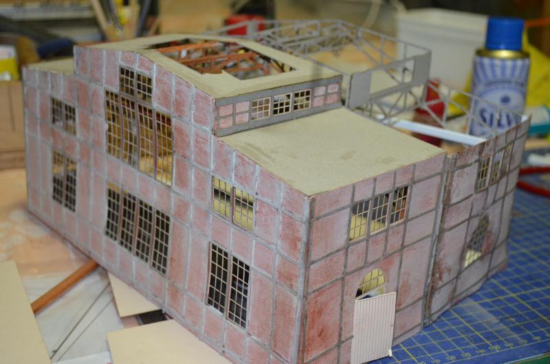

Hallo allen
Hierbij weer een kleine update van mijn verdere bouw werkjes.
Ben momenteel verder gegaan met de bouw van mijn lok loods zoals al aangegeven.
Maar dat valt niet mee, het zijn erge grote oppervlakten hele fijne filigrane zijwanden en
heb daar door steeds last van kromtrekken van de oppervlakten.
Waar ik dit ook bij heb is als ik de oppervlakten een kleurtje geef en ze dus vochtig worden.
Maar met heel veel geduld en soms een paar uur onder een licht gewicht plat leggen lukt het wel.
Wat ik ook doe is in de hoeken een stukje H profiel Evergreen te plaatsen.
Hier en daar op de foto's te zien, verder plaats ik ook over de volle lengte H profiel (moet nog geschilderd worden) deze worden oa gebruikt om straks de lampen en bedrading weg te werken
dat is steviger dan alleen het karton.

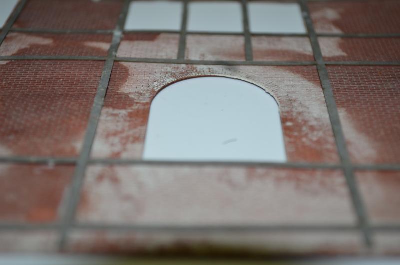

Met de laatste 2 foto's geef ik even een beeld van het voegen en verouderen van de muren.
Ik weet niet of dit een succes is maar ik zelf vind het wel geslaagd geloof ik.
Voor het voegen en verouderen gebruik ik ouderwets zilver poets.

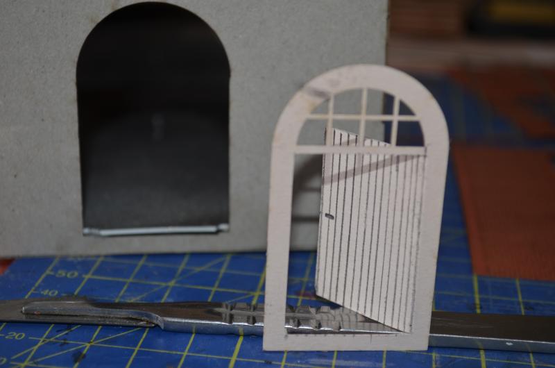

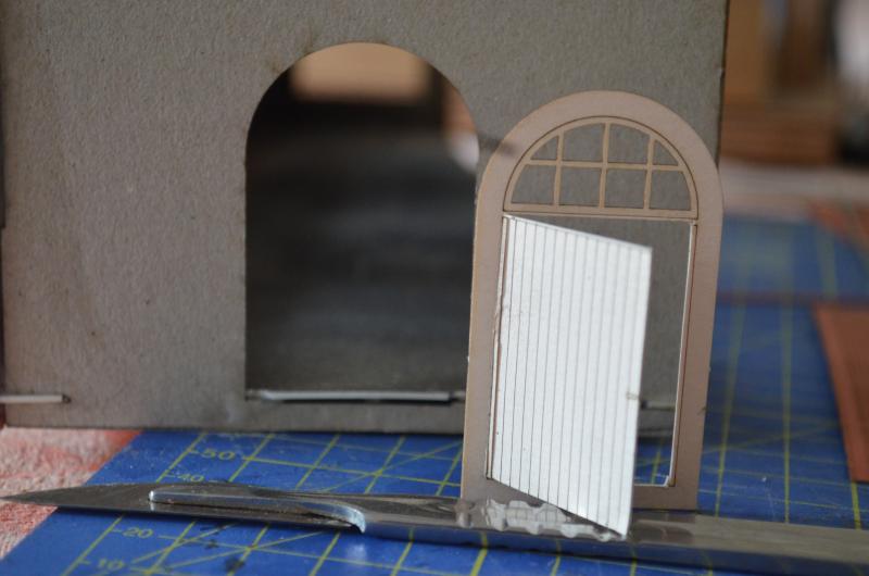

Het deurtje wat plat in de gevel gelijmd diende te worden heb ik open gesneden en  zo bevestigd (moet nog geschilderd worden)
De achterkant van de deur ook voorzien van planken.
gr,
Herwim
« Laatst bewerkt op: 21 March 2015, 08:01:12 door Herwim Frank »

Sicco Jan
  • Berichten: 840
Re: Herwim vertelt over een vernieuwde modulebaan: de Franklin Rail Compagnie
« Reactie #557 Gepost op: 21 March 2015, 08:18:46 »
In de gevels zal je na verloop van tijd toch uitzakkers gaan zien vrees ik, en kromtrekkende hoekjes. Voor dat kromtrekken van karton is maar een echte oplossing, en dat is verstevigen vanaf de achterkant. Bijvoorbeeld met een dun plaatje multiplex, er zijn hele dunne varianten.
Groet, Sicco Jan
Herwim Frank
  • Berichten: 2403
  • De Franklin Rail Compagnie
« Reactie #558 Gepost op: 21 March 2015, 08:42:30 »
Hallo Sicco Jan
Dat is geen beste oplossing denk ik, daar zijn deze bouw pakketten ook niet voor gemaakt.
Nee de enige oplossing is in de hoeken een profieltje dat valt niet zo heel erg op en heel veel
geduld.
Wel voor de grote dichte vlakken waar je niet doorheen hoeft te kijken en die niet in zicht zijn
zou ik een plaatje karton erachter kunnen plakken maar ook dat is niet het idee van de Fa Markenburg
denk ik.
Als je met karton en plaatjes triplex gaat werken is het hele idee van filigrane werk weg.
Ik moet alleen het kleuren van de muur delen anders doen, misschien wel met kleur poeders
i.p.v. verf.
Wat dat betreft ga ik met een proefstukje aan de gang.
gr,
Herwim
« Laatst bewerkt op: 21 March 2015, 08:44:28 door Herwim Frank »

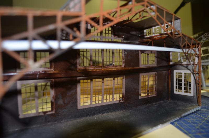

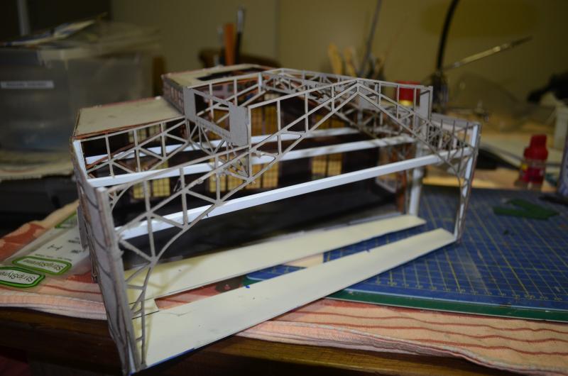

Een volgende up date tje 07-04-2015
Ik had aangegeven om mijn airbrush meer te gaan gebruiken.
Dat meerdere malen schoonmaken moet ik maar op de koop mee nemen, per slot van rekening is dat ook voor mijn eigen
bestwil wil ik niet straks voor het feit te komen staan om een nieuwe spuit te moeten aanschaffen of onderdelen daarvan.
Ik was van plan om de lok loods delen van de binnen kant te airbrush'n maar dat liep natuurlijk weer heel anders dan gepland.
Ik begon met de lok loods delen naast elkaar te zetten en kwam tot ontdekking dat de uitsparingen in de bodemplaat niet breed
genoeg waren om een stuk H0 rails met stootblok daar tussen te passen.
Dus de uitsparingen breder maken of nieuwe bodemplaten weten jullie het nog ik had de kartonnen bodemplaten vervangen door
Evergreen bodem platen voor de stevigheid, zie onderstaande foto.
Nu valt dat niet mee om in een kant en klare loods deel de bodemplaat te verbreden dus dat ging bij twee loods delen dan ook mis.
Vervolgens dus twee nieuwe bodem platen gemaakt met een bredere uitsparing voor de rails.
Om de vier lok loods delen goed naast elkaar te plaatsen rekening houdend met de inspectieputten in de railen moest ik alle
vier railen met inspectieput op de juiste plaats inbouwen maar ook direct bedraden voor de rij spanning en stroomonderbrekers.

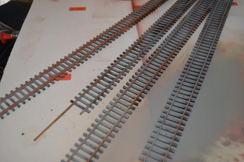

Rails leggen en bedraden betekend dus ook de rails eerst vervuilen, mijn rail verfroller was nergens meer te vinden dus daar is
die dan de airbrush kwam in beeld.
De linker rail is klaar de andere drie was ik op dat moment nog aan het afmaken.
Toch wel weer spannend die airbrush maar het ging me redelijk af even wat strubbelingen met de spuit zat verstopt en dus totaal
geen lucht druk meer en de schrik slaat je dan om het hard gelukkig niet letterlijk.

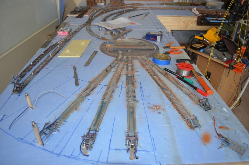

Kreeg er lol in en i.p.v. lok loods verder gaan ben ik begonnen met mijn railplan uit te leggen en dat bracht toch ook weer wat
problemen in beeld.
Had een tijdje geleden mijn railplan en schakelbord aangepast op papier maar nog niet goed uitgemeten en uitgelegd op mijn tafel.
Maar goed met wat kleine ingrepen is ook dit weer goed gekomen.
De volgende stap is de overgangen te maken van tafel deel naar tafel deel zoals jullie al weten is elk tafeldeel opklapbaar en nu ik
rail plan heb uitgelegd loop ik tegen het probleem aan dat ik de bladen niet op kan klappen om mijn bedradingen direct mee te
nemen.
Ach zo blijf je van de straat en uit de kroeg toch.
Tot de volgende keer met het vervolg van deze soap.
en contrastekkers.
Kan je deze er niet afhalen, dan de draden verlengen (liefst solderen) en vervolgens deze stekkers weer aan de verlenging zetten?

Hallo Koen
natuurlijk kan dat.
Maar waarom denk je dat ik deze wil hebben, die vierkante stekkertjes zijn koppel baar
en dus kan je op die manier de stekkers die bij elkaar horen een groepje vormen.
Dat kan handig zijn in het geval je veel van die dingen voor verschillende doeleinden gebruikt.
Daar komt ook nog een stukje nostalgie bij kijken.
Ik vind alleen je reactie wat laat, het is al weer een tijdje geleden dat ik het hier over heb gehad.
En je gebruikt de verkeerde topic daarvoor, ik had die vraag in een andere topic gestart.
gr,
Herwim

Sja, ik kan je niet aan de stekkers helpen, heb even op internet gezocht maar kan niets vinden.
En mijn antwoord is inderdaad wat laat maar ik kan niet elke dag elk topic bijhouden  ;)
En je berichtje staat echt in dit topic hoor  :)
Koen

Hallo Koen
Bedankt voor de link's de eerste link klopt niet dat zijn ronde stekkers.
De tweede wel dat zijn inderdaad de stekkers die ik zoek.
wat de topic betreft het klopt dat het hier in staat maar op de site onder het hoofdstuk algemeen]
heb ik een aantal weken geleden de stekkers aan de orde gesteld om te voorkomen dat in deze topic
een grote discussie gaat ontstaan over deze stekkers.
