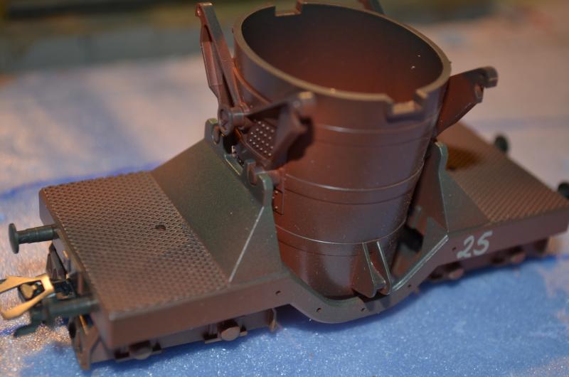

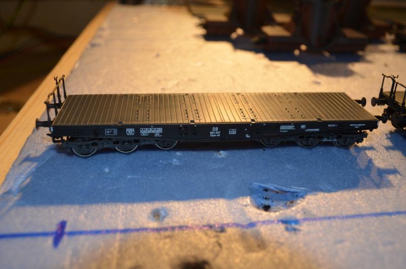

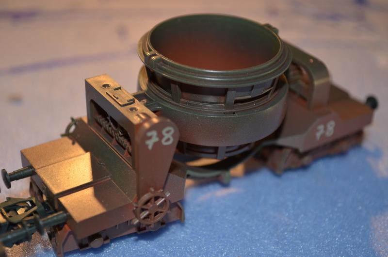

Vervolg de bouw van mijn machine fabriek of moet dit misschien anders heten ?
Ik was al een paar weken op zoek naar een paar platte transsport wagons en eventueel
een paar oude containers om daarmee een mogelijkheid te maken om een zware diesel motor
met mijn Brawa kraan te kunnen verplaatsen, kreeg daar eigenlijk weinig reactie op maar wel
reactie in de zin van waarom maak je niet zelf een mogelijkheid met haakjes etc om de dieselmotor
te kunnen hijsen.
En ik dacht ja daar hebben ze gelijk in zelf proberen wat uit te dokteren maar het feit blijft dat ik wel
die transsport wagons nodig heb.
Ineens gister avond s'nachts moet eigenlijk zeggen herinnerde ik me dat ik in mijn oude huis een
hoogoven complex aan het bouwen was en daar had ik nog een paar sets wagons van in een kast
apart gezet ooit voor de verkoop.
maar mijn zoon al heeft hij totaal geen interesse in deze hobby gaf aan, Pa dat zou ik heel zonde vinden
want dat zijn hele mooie sets.
En daar had hij zeker gelijk in dus op een veilige plek opgeborgen, gelukkig nu achteraf.
hoe heb ik dit kunnen vergeten, een hobbyist heeft soms te veel spullen die je dan soms niet allemaal
in beeld heb.
Deze zijn nu goed geschikt voor inzet in mijn machine fabriek toch
Ik heb een aantal van deze wagons met ook nog een paar losse gietstaal kommen.
Dus dit is geen machine fabriek alleen meer, maar een speciaal (staal)machine en wagon fabriek voor
speciaal de hoogovens.
Kan ik dat zo zeggen of is daar misschien een verzamelnaam voor ?
Graag hoor ik jullie mening.
gr,
Herwim

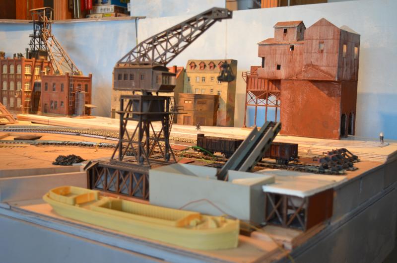

speciale productie/revisie hal, ben alleen nu wat fabrieks gebouwen aan het zoeken die ik
op de achtergrond (halve dingen of zo) kwijt kan.
Weet jij toevallig iets in de zin als onderstaand gebouw.
Maar dan zonder de mijnschacht erop natuurlijk.
gr,
Herwim

Gekke suggestie:
Pand behouden en de liftschacht dr af peuteren ?

Hallo Floris
Begrijp je opmerking niet helemaal wat is er mis met het zoeken naar een
fabriek's pand die lijkt op het gebouw links op de foto maar dan zonder
mijnschacht.
Het zou zo maar kunnen dat ik inderdaad de mijn schacht van het gebouw afhaal.
gr,
Herwim

Ik zeg ook niet dat wat mis is met zoeken naar een soort gelijk pand.
Echter als je t niet kan vinden ,dan zou ik die schacht eraf halen,dan heb je toch iets wat past in t plaatje  ;)
Dat is alles wat ik wilde zeggen  :P

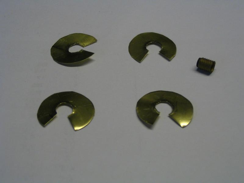

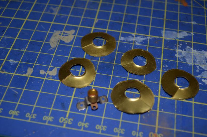

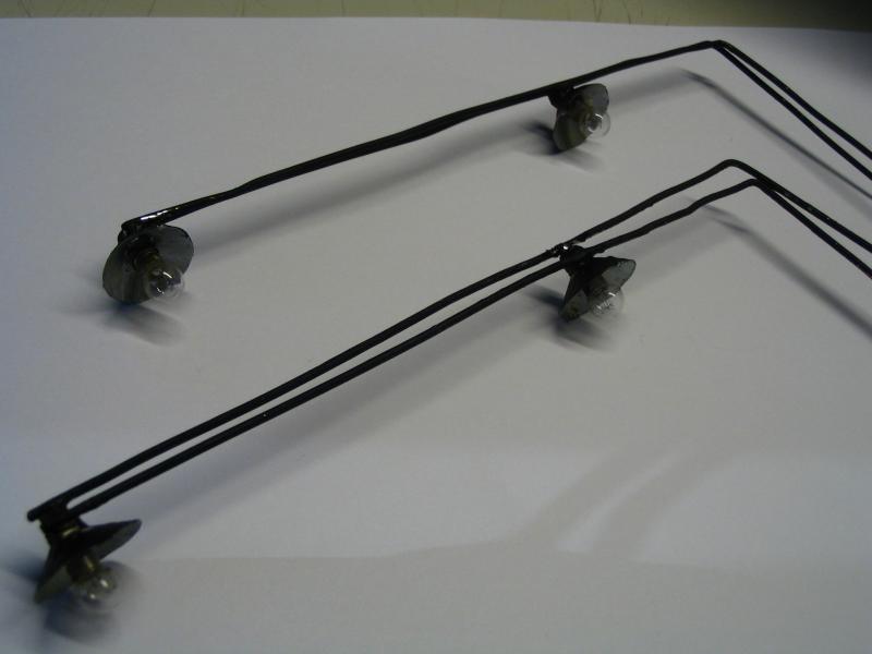

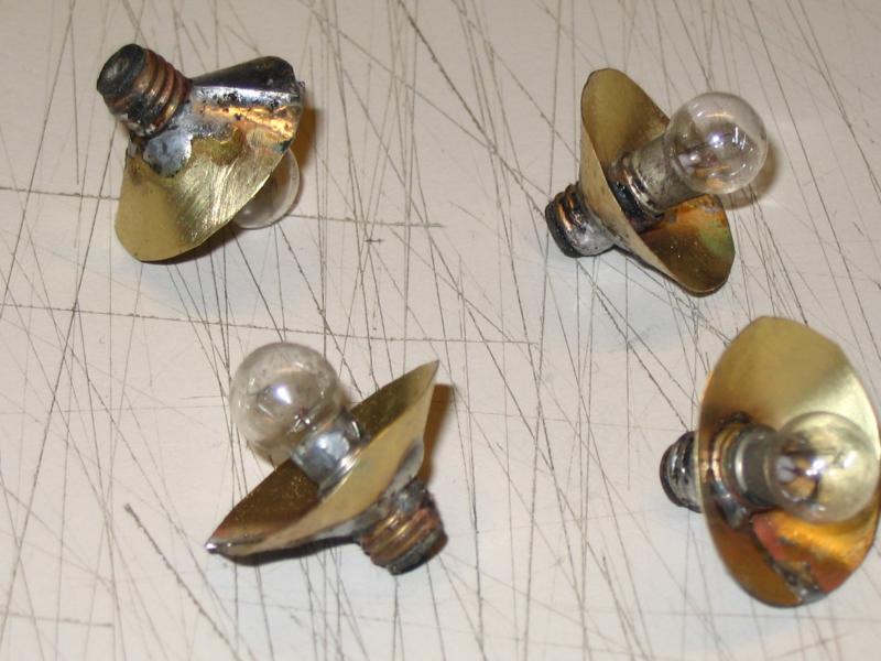

Wat betreft de lampenkappen heb ik al eens verslag van gedaan maar zal het in het kort even herhalen.
Van heel dun messing blad ± 0,1 of 0,2 mm dik maak ik ronde schijfjes van ± 2cm breed.
In het midden stans ik met een holpijp een gat van ± 8mm.
Vervolgens knip ik de schijf tot aan het midden één keer door en vorm de schijf om een lampvitting E5.5
heen tot een lampen kapje.
Moet de kap een steilere uitstraling krijgen wordt het schijfje op 2 plekken doorgeknipt.
Vervolgens na het rond buigen en solderen krijg je het volgend beeld.
Ik ben me ervan bewust dat de lampenkap in verhouding tot het peertje wat aan de kleine kant is.
Dit zijn ook lampjes die ik al geruime tijd geleden heb gemaakt.
De lampenkappen die ik nu maak daarvan is de rand breder gehouden waardoor de verhouding beter wordt.
De bedrading kan door middel van 2 draden solderen uitgevoerd worden of je soldeert de fittingen aan elkaar met
een koperdraad.
Deze koperdraad monteer je boven in de overkapping, de koperleidingen zijn dan tevens een soort bekabeling door de overkapping heen naar bijv. een hoek van de loods en vervolgens naar beneden.
Natuurlijk wat netter uitgevoerd dan dat de foto laat zien, dat is vluchtig een proefopstelling geweest.
gr,
Herwim
