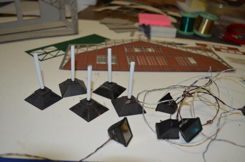

Verslag Lok Loods 002-02
Ik ben op een punt gekomen dat ik me moest bezinnen welke details ik straks in
de Lok Loods wil laten zien.
Hierbij denk ik aan verlichting, las licht in de werkplaats en rookafvoer.
Ik heb nog een aantal verlichting ornamenten vanuit de kerst tijd ( in die tijd vind je in
Tuincentra's allerlei soorten verlichtingen ) ook had ik een 1½ jaar geleden een aantal rook
afvoer kappen gemaakt voor de toen aanwezige overslaghal.
Deze dingen kwamen nu van pas, heb een rook afvoer kap en een verlichting ornament geplaatst
in de eerste lok loods hal.
De witte afvoer pijp gaat straks het dak door en dat betekend dat er op het dak een schoorsteen
gemaakt moet worden,  in het bouwpakket is daarvoor niet voorzien.
« Laatst bewerkt op: 19 November 2014, 19:39:40 door Herwim Frank »

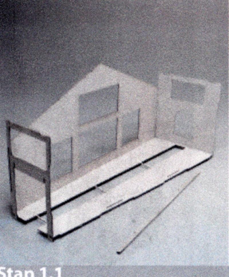

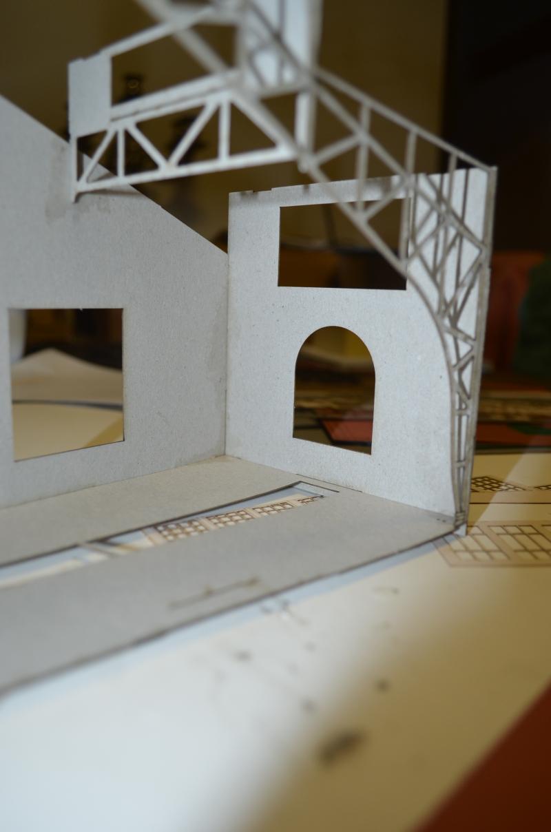

De eerste stap is alle onderdelen uitleggen en stuk voor stuk goed bekijken, ik vind de foto beschrijvingen van de
Fa.Markenburg niet echt volledig er zouden meer details in beeld gebracht moeten worden wat mij betreft.
Maar met de foto's en een klein beetje technische kennis en vooral een paar stappen vooruit denken kom je een heel eind.
Een voorbeeld van goed kijken en Interrumperen is het volgende
Bij stap 1.1 zie je een foto van een paar skelet delen met daarvoor een grijs kartonnen strip liggen.
Heb trouwens bij de Fa.Markenburg gemeld dat ik ter verduidelijking hun foto even gebruikt heb.
Het heeft even geduurd voor ik door had wat ik met deze strip moest doen, het bleek dat de strip aan de onderkant van de bodem skelet deel in de smalle sleufen aangebracht moest worden dit omdat de totale loods op een kleine hoogte
gebracht wordt door die stoken, om op de juiste hoogte te komen voor de twee spoorstaven die dan gelijk liggen met de werkvloer in de loods.
Een kleine aanwijzing of pijl naar de juiste plek zou wat meer duidelijkheid hebben gegeven.
Hiermee zeg ik dus niet dat de bouw beschrijving niet klopt of dat de pas vorming van de delen onderling niet goed zouden zijn integendeel het zijn geweldige gelazerde bouw werken met een geweldige pas vorming.

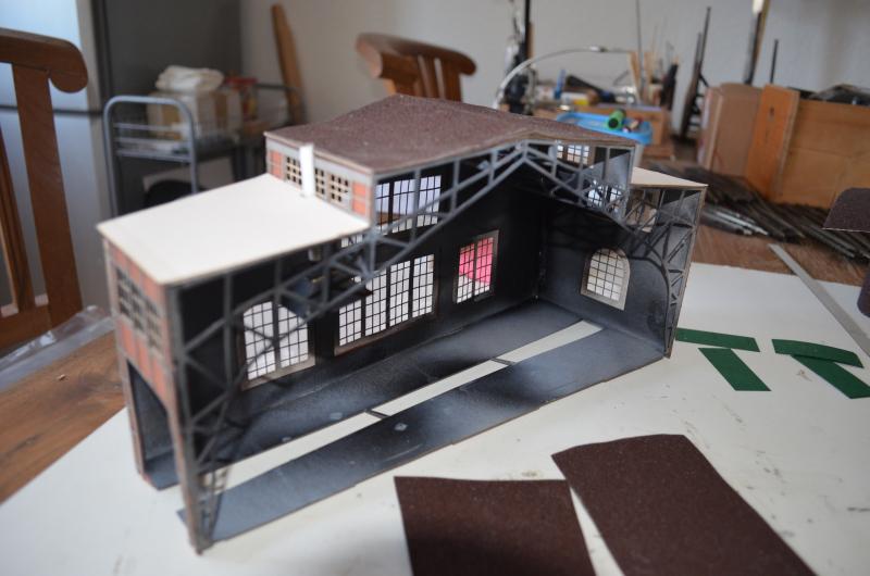

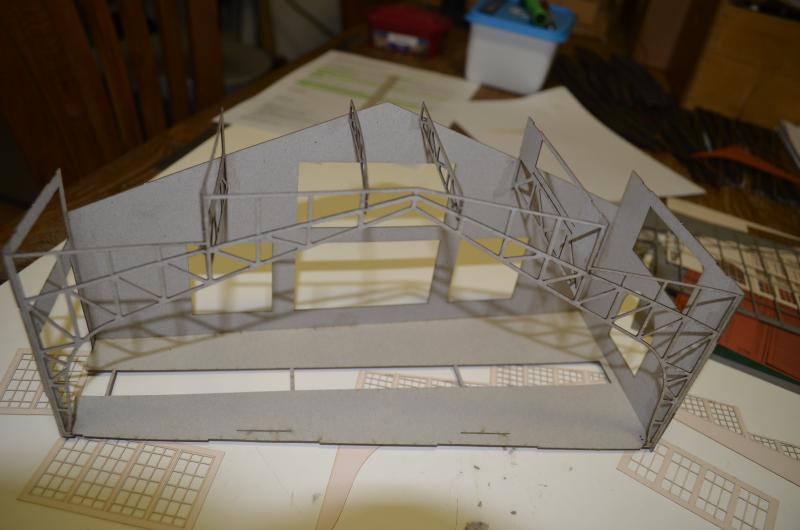

Verslag Loc loods 002-03
Ben bijna toe aan de laatste activiteiten bij dit eerste deel Lok Loods.
In het bouw pakket is voorzien van dakdelen, de skelet delen, een laag met witte dakdelen waar ik
nog steeds niet van snap waar deze delen eigenlijk voor dienen.
Ik ga er maar van uit dat dit voor de stevigheid dient en vervolgens is er nog een donker grijze dak deel
voorzien van hele vale rechthoekige vakken als zijnde bitumen laag in vakken gelegd.
Aan de linkerkant is nog zo'n wit dak deel te zien.
Nu heb ik besloten de donker grijze dak delen te vervangen voor een ander structuur.
Hiervoor heb ik dak delen gemaakt van schuurpapier niet te grove korrel gebruiken.
Zie het midden deel op de eerste foto en de twee losse dak delen naast de loods op de werktafel
gr,
Herwim

Re: Herwim vertelt over een vernieuwde modulebaan: de Franklin Rail Compagnie
« Reactie #399 Gepost op: 21 November 2014, 11:08:58 »
Die zijwand ziet er erg golvend uit. Is die niet wat strakker te krijgen?
Herwim Frank
  • Berichten: 2403
  • De Franklin Rail Compagnie
« Reactie #400 Gepost op: 21 November 2014, 11:22:42 »
Hallo NS 8714  Jammer ik weet je echte naam niet.
Je bent me net voor.
Ik wilde net aangeven dat ik nog meer secuur moet werken.
Ik zag net inderdaad dat de zijwand iets golft hoe ik dit in dit stadium recht krijg
is mij nog niet duidelijk.
Ik denk dat ik toch iets teveel lijm en te nat lijm heb gebruikt maar het probleem is vind ik zelf
dat de skelet delen van mij iets dikker karton had mogen zijn en ook het stalen geraamte is flinterdun
en geeft weinig stevigheid daar bedoel ik niet mee dat ik nu de schuld aan het bouw pakket geef, nog sterker
in de summiere beschrijving staat aangegeven "gebruik lijm in bescheiden mate voor de beste resultaten"
gr, en bedankt
Herwim

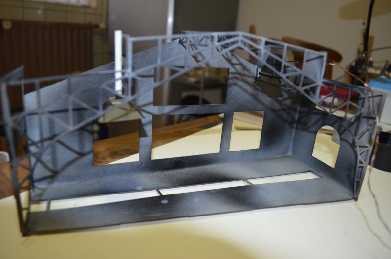

Ik bedenk me net het volgende.
Ik heb de binnen kant bespoten met een spuitbus zwarte verf van de Action.
Ik denk dat deze verf een verkeerde invloed heeft gehad op het karton.
Ik ga proberen aan de binnenkant een paar stevige kunststof strippen te plaatsen
die de boel misschien een deel recht kunnen trekken.
Herwim

Hallo

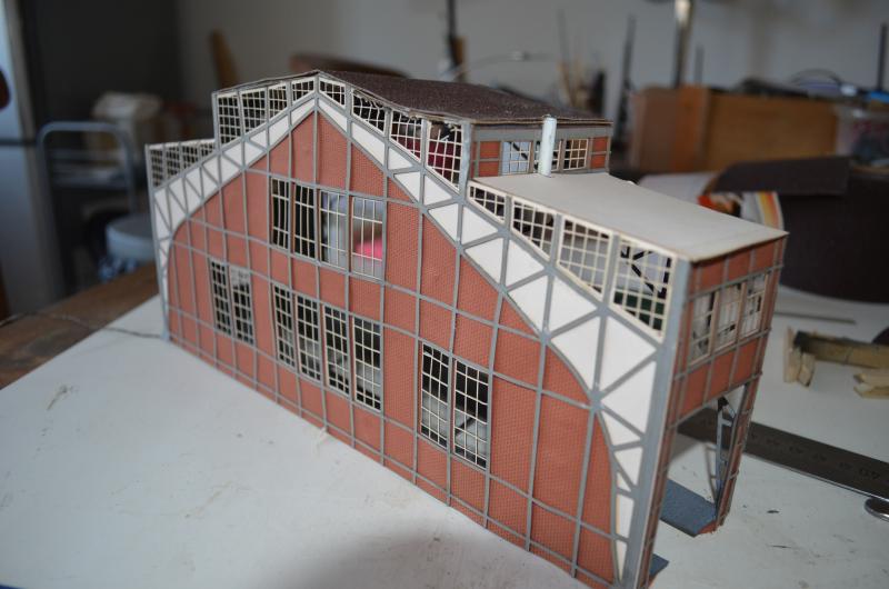

Vervolg verslag 002-02 A
Ik ben er nu achter wat de witte dak delen voor functie hebben.
De witte dakdelen hebben aan de randen streepjes met een tussen ruimte van ± 2mm
Als je deze dakdelen nu op z'n kop plakt heb je aan de onderkant het beeld van die streepjes
die een planken dakbeschot moet voorstellen.
Zoals hiervoor al gemeld heb ik de donker grijze dak platen vervangen door een type schuurpapier
Maar achteraf ben ik niet tevreden over het soort schuurpapier, bij nader inzien had ik water proef
zwart schuurpapier moeten gebruiken.
Deze is wat fijner van structuur, zal weer een hele klus worden om de andere eraf te krijgen.
Bij het bouwpakket zijn dunne kartonnen daklijsten geleverd ik ga deze vervangen door dunne stroken
Evergreen van 2mm breed
Foto's volgen nog.

Vindt het tot nu toe een mooi pand worden.
Soms moet je het materiaal ook een dagje uit laten drogen, dan trekt het ook wel bij.
