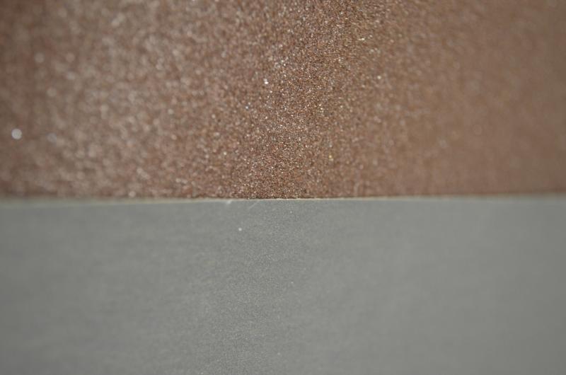

Hallo

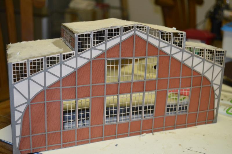

Vervolg verslag 002-02 B
Zoals jullie van mij wel gewend zijn wil ik wel eens impulsief aan de gang gaan en dan,
Ja dan besluit ik het toch weer over te doen omdat ik niet tevreden ben.
Ook nu dus weer, ik had al aangegeven dat ik de dakbedekking met het schuurpapier wat
ik heb gebruikt toch te grof vind.
Maar ja hoe verwijder je geplakte schuurpapier van een kartonnen laag zonder de boel totaal
te vernielen.
Nou gewoon doen en niet bang zijn, met een scherpe scalpel in een hoek los peuteren en
vervolgens voorzichtig lostrekken.
Je trekt dan wel een bovenlaag van het onder karton mee maar er liggen toch 3 lagen op en
zie daar in nog geen 6 min. gelukt.
Rechts boven zien jullie beschadigde ramen dit is niet het gevolg van deze aktie maar een eerdere aktie waarbij ik uitschoot met mijn kwast.
Maar ja niet getreurd in het echt zijn er ook wel eens ramen of gevel delen beschadigd dus deze schade wordt straks opgenomen in het totale uiterlijk.
Hieronder laat ik boven de huidige keuze zien van het schuurpapier en onder wordt de nieuwe
dak bedekking, deze is fijner van structuur dit samen met de strippen van Evergreen als boei delen
moet toch een beter resultaat geven.
Ik ga m'n best doen om er wat moois van te maken aan jullie straks de beoordeling.
gr,
Herwim

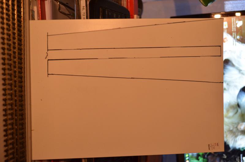

Verslag 003-01B Vervolg bouw Lok Loods
Hallo de bestelde producten natuurlijk nog niet binnen maar ik ben wel verder gegaan
met de platen die ik nog in voorraad had.
Zoals jullie al hebben kunnen zien had ik de bodemplaat uitgetekend op de Evergreen plaat
en deze reeds uitgesneden en in de zak bewaard wachtende op de nieuwe kartonnen delen.
Vervolgens verder gegaan met plaat 2 en hierop het vloerdeel uitgezet van loc loods rechter kopkant.

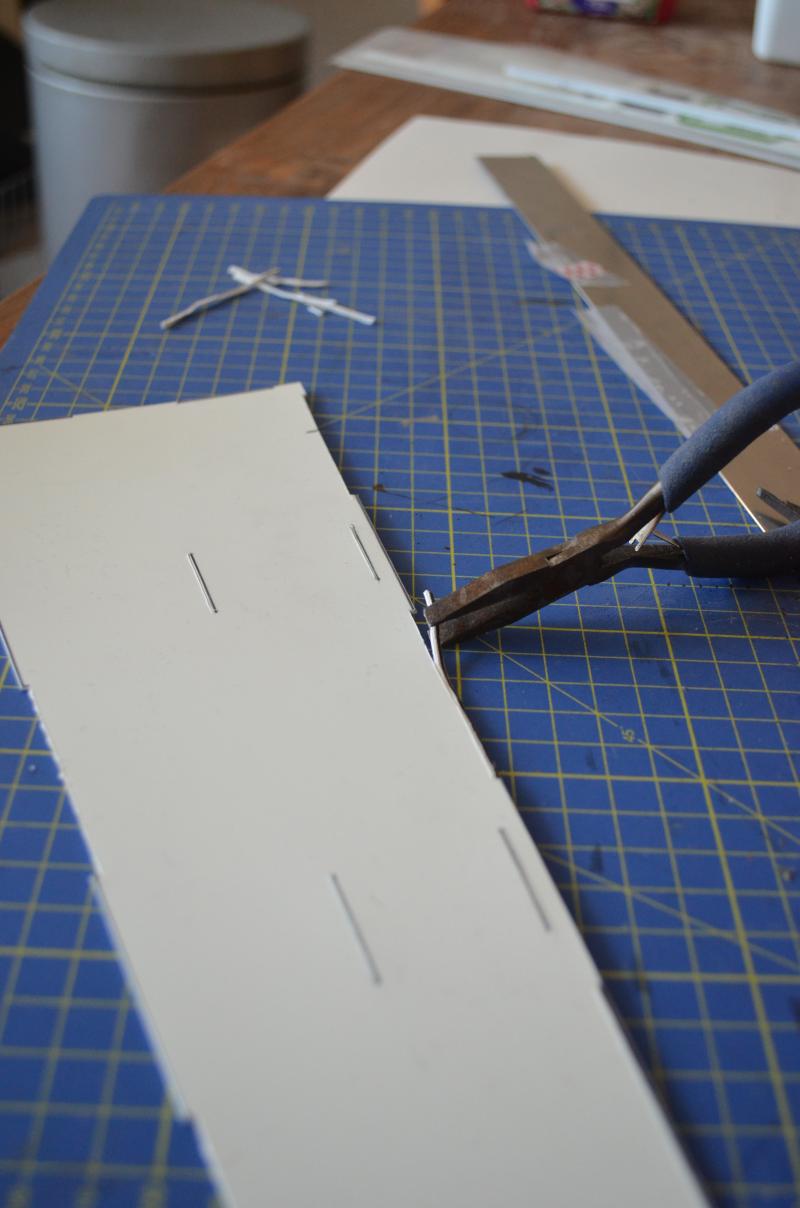

Maar ik had nog een uitdaging in de kartonnen delen zijn aan de zijkant uitsparingen gemaakt om de
verticale kanten in vast te zetten.
Dit moest ik nu ook in de Evergreen plaat voor elkaar krijgen.
D.m.v. heel voorzichtig een snede te maken de zijkanten in te snijden kon ik met een tangetje heel
voorzichtig het stripje weg breken.

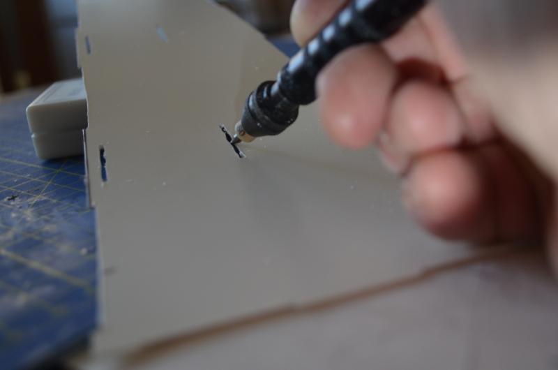

De volgende klus waren de gleufjes in de plaat, bij het lazeren van het karton is dat een fluitje van een cent.
Maar in 1 mm dik Evergreen zonder lazer apparaat is dat toch wel anders.
Ik heb geprobeerd dit te doen met de flexibele slang van mijn Dremel en een heel klein freesje en dan op een
langzame snelheid uit de losse pols.
Ik vind het aardig gelukt.

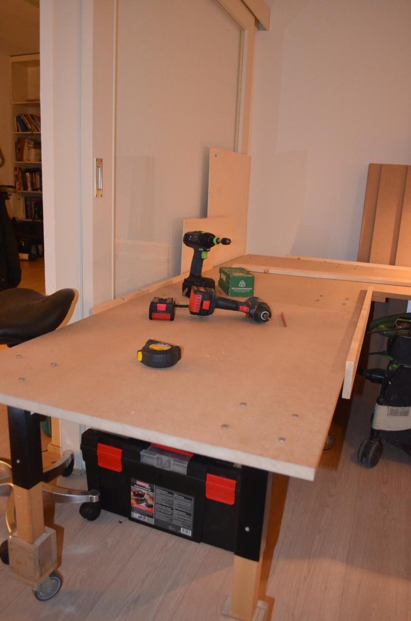

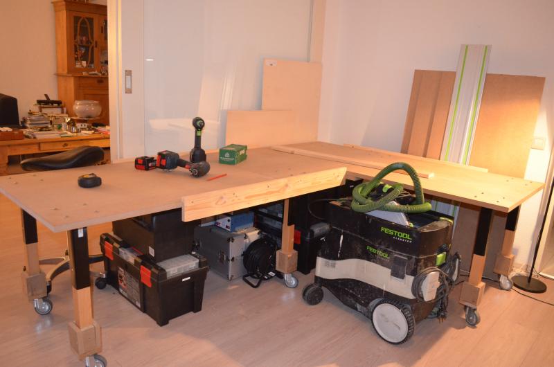

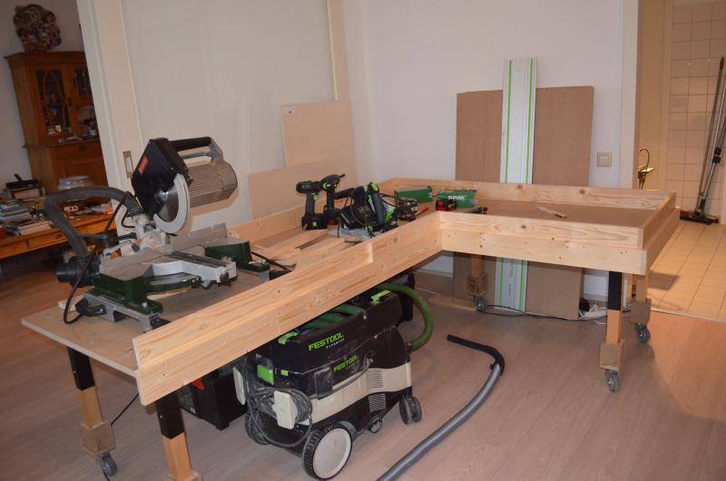

Verslag 004-01A bouw van de nieuwe moduul tafel
Hallo mensen
Het is nu half zeven in de ochtend en dat is voor mij redelijk normaal dat ik weer mijn verhaal doe.
Maar vandaag was ik al om vijf uur op en wel om de reden dat ik vannacht voor
de derde keer Opa
ben geworden deze keer van een kleindochter.
Een klein wondertje en gelukkig zover ik het momenteel weet is alles goed gegaan en gezond.
Goed daar gaan we weer met het volgende stukje verslag.
Zoals al eerder aangegeven zou mijn buurman mij helpen met de onderbouw van mijn nieuwe
moduul tafel, nou ja helpen het is eerder andersom mijn buurman bouwt de tafel en ik hou de stofzuiger
vast bij de zaagmachine.
Ik ben zeer dankbaar dat hij dit doet ook omdat ik na mijn operatie nog niet alles mag doen met m'n
linker arm en hij op hout verbindingen etc ook een betere kijk en ervaring heeft op deze dingen.
Zoals jullie zien wordt hier zwaar geschut ingezet wat de machines betreft.
Zoals al eerder aangegeven bij mijn vorig verslag van mijn oude tafel werk ik met opklapbare delen zodat ik
makkelijker aan de onderkant bij de wissel aandrijvingen etc. kan komen.
alleen het bepalen van de juiste delen die opklapbaar moeten worden is nog een hele klus want wissels mogen
niet op de scheidingen komen te liggen.
Nou jullie moeten nog even wachten op het volgende stukje verslag daar ik vandaag ook nog wat anders aan m'n
hoofd heb dus niet zeker weet of er tijd is om mijn buurman te ontvangen.
gr,
Herwim
