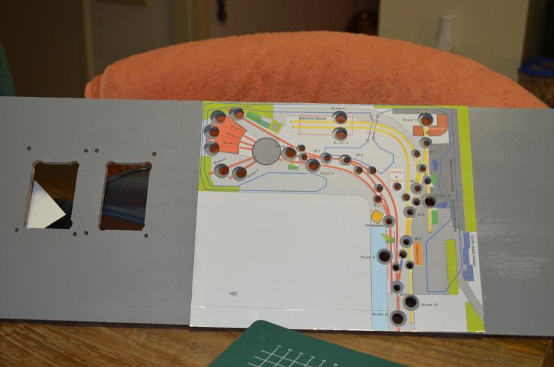

Bouwverslag 001 Schakelbord.
Vanaf nu zal ik mijn bouw ervaringen een nummer meegeven per onderwerp, dat is
makkelijker om tijdens de diverse berichten bepaalde onderwerpen te vervolgen of terug te zoeken.
Begin weer helemaal opnieuw dus mijn eerste nummer is 001

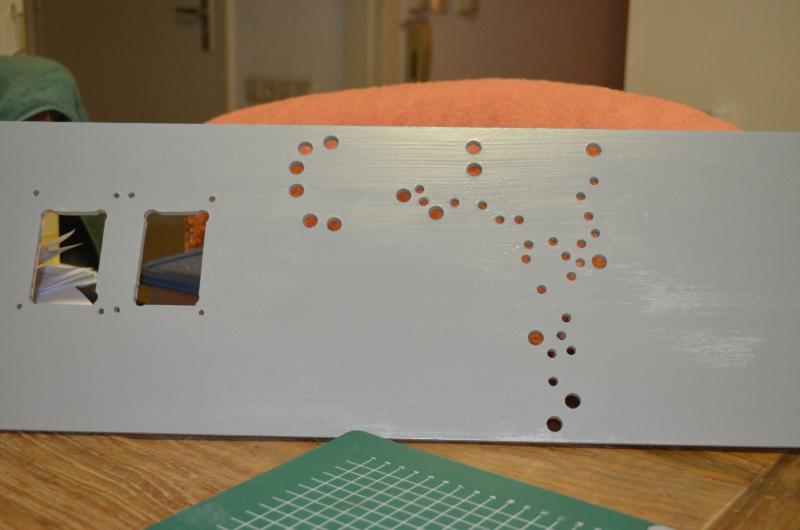

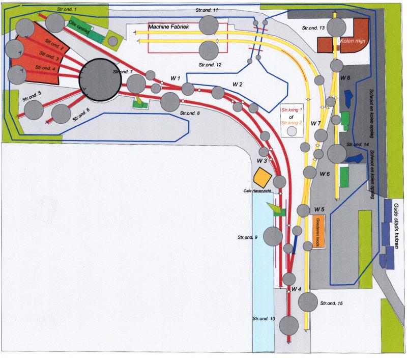

De eerste stappen weer gezet en direct mijn schakelbord ontwerp aangepast.
Betekend wel weer een nieuw bord maken want ik had e'm al klaar.
De gaten in de tekening waren te klein in relatie met het bord dat betekende dat de tekening vast zat
onder de schakelaars terwijl juist de bedoeling is dat de tekening over de schakelaars heen geschoven
kan worden.
Sommige schakelaars zaten ook te dicht bij elkaar dus als de positie van de schakelaar verschuift heb je natuurlijk
een probleem dus vandaag maar weer aan de gang gegaan.
Het aangepaste ontwerp
De gaten zijn geboord en gezaagd.
Gelukkig komen de gaten overéén en kan de tekening nu wel over de schakelaars heen geschoven worden.
Je ziet dat de gaten in de tekening groter zijn dan in het bord
Dus als er een wijziging komt wat altijd mogelijk is hoef ik niet het hele bord te vernieuwen maar
verander de tekening pons de gaten eruit en schuif de nieuwe tekening over de schakelaars zonder dat ik
de bedrading helemaal los moet maken.
Zo dit is een klein begin, het eerst volgende project zal worden de locomotiefloods van Markenburg.
gr,
Herwim
PS: De donker blauwe lijn over het gehele ontwerp is een mogelijke auto traject van het Faller Car system
Het is nog niet zeker of het doorgaat.

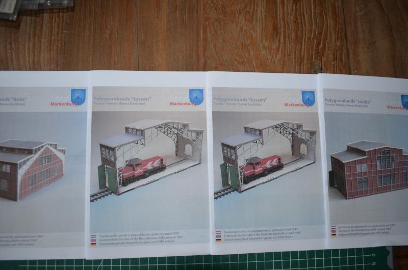

Een paar weken geleden heb ik bij u 4 pakketten gekocht
betreffende de Lok lood Linker deel 2x Tussen deel en 1x Rechter deel.
Zie ook bijgaande foto.
Alvorens wat verkeerd te doen de volgende vragen.
1. Liggen de 4 bouw pakketten op de goede volgorde.
Zo ja dan betekend dit dat het Linker deel alleen bestaat uit kantoor
en werkplaats ?
2. De twee tussen stukken en het Rechter deel vormen samen dus de 3 sporen
waarom ik gevraagd heb.
3. Is het ook mogelijk om het kantoor met werkplaats aan de Rechter kant te
plaatsen en het Rechter deel met één spoor aan de linker kant.
Ik wist niet dat dat grote gebouw Linker deel alleen kantoor en werkplaats
zou voorstellen, dit kost mij namelijk veel ruimte aan de linker kant terwijl
ik juist aan de Rechterkant de ruimte heb.
4. Alleen als ik het Linker gebouw rechts kan plaatsen dan zie je wel die witte boog
aan de zijkant.
5. Misschien wel de belangrijkste vraag is er een bepaalde volgorde hoe je een bouw
pakket bouwt waar begin je precies mee.
Misschien wat overbodige vragen maar dit is mijn eerste grote gelazerde bouw pakket.
En ik wil geen fouten maken.

De volgorde van de loc loods segmenten laat zich wel raden wanneer de skeletten van de segmenten in elkaar staan.
In principe is je volgorde oké afhankelijk van op welke manier je de tussensegmenten neerzet. (vrij ingewikkeld op per mail uit te leggen, maar als de skeletten in elkaar staan wordt alles duidelijk wanneer het gaat m de positionering.)
En dan de werkwijze.
- Wat belangrijk is is dat u voor uw eigen overzicht de onderdelen 100% gescheiden houdt. Werk dus vooral niet tegelijk aan meerdere segmenten, want onderdelen kunnen veel op elkaar lijken, maar zijn vrijwel altijd toch net even verschillend.
- Begin met het skelet van een segment (aan te raden is een kopsegment, want de tussensegmenten zijn iets kwetsbaarder bij het in elkaar zetten.)
Werk rustig één voor één de skeletten af.
Wanneer dat af is heb je vier skelet segmenten en daar kan je mooi mee op je baan kijken hoe het een en ander gepositioneerd kan worden.
- Het is wel aan de in elkaar gezette skeletdelen te zien welke de linker kop is welke de rechter kop is en welke twee de tussensegmenten zijn. (De tussensegmenten onderling schelen niks van elkaar.)
- Voor het mooiste resultaat is het aan te raden om de skeletten aan elkaar te lijmen wanneer ze individueel af zijn. En vervolgens de façades aan te brengen van bijvoorbeeld links naar rechts of andersom. Op deze manier kunnen eventuele naadjes tot een minimum beperkt worden, maar het overzicht kan wel lijden onder deze methode.
- Maar de meer overzichtelijke bouwwijze is om de segmenten afzonderlijk van elkaar te voorzien van de metselmuren en andere onderdelen. En als laatste aan elkaar te lijmen wanneer de segmenten afzonderlijk helemaal af zijn.

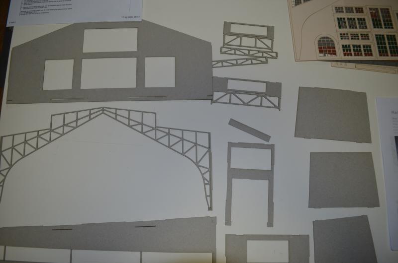

Mijn eerste stappen was het klaarleggen van alle delen van het eerste pakket (Linker deel) en goed bestuderen hoe het in elkaar gezet moet worden.
Moet wel opmerken dat de beschrijving met foto's soms wat vragen over laat.

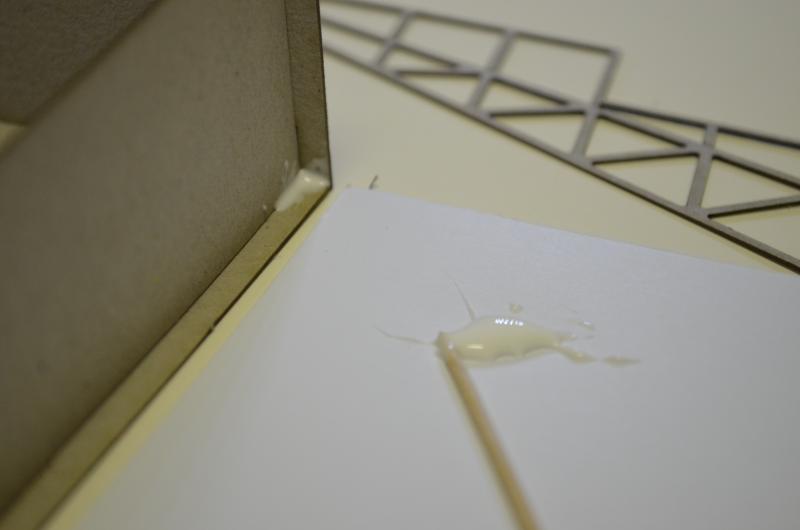

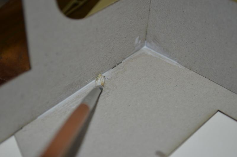

In de aanbeveling staat dat je houtlijm en prikkers klaar moet leggen en het skelet eerst droog in elkaar.
Nou mijn ervaring is dat het droog in elkaar zetten een heel lastige karwij is, je hebt onderhand 4 handen nodig.
Daarbij komt dat sommige onderdelen wel heel fragiel zijn dus uiterste precisie is van groot belang.

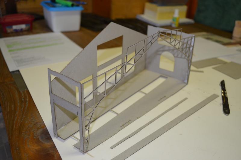

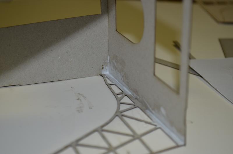

De volgende ervaring is inmiddels dat de houten prikkers en houtlijm niet genoeg zijn voor mij.
Ik breng de lijm aan met een prikker maar smeer het daarna uit met een natte kwast.
Het lijmen van de diverse onderdelen aan elkaar doe ik niet rechtop maar liggend op de kant waar ik lijmen moet
Dit geeft wat extra steun en houvast aan de te verbinden delen.
Zo dit zijn mijn eerste bouw activiteiten met deze mooie Loc Loods
