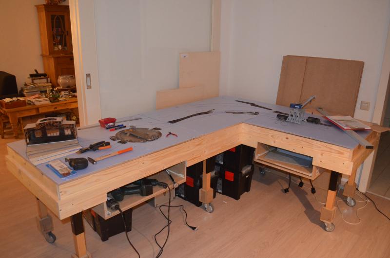

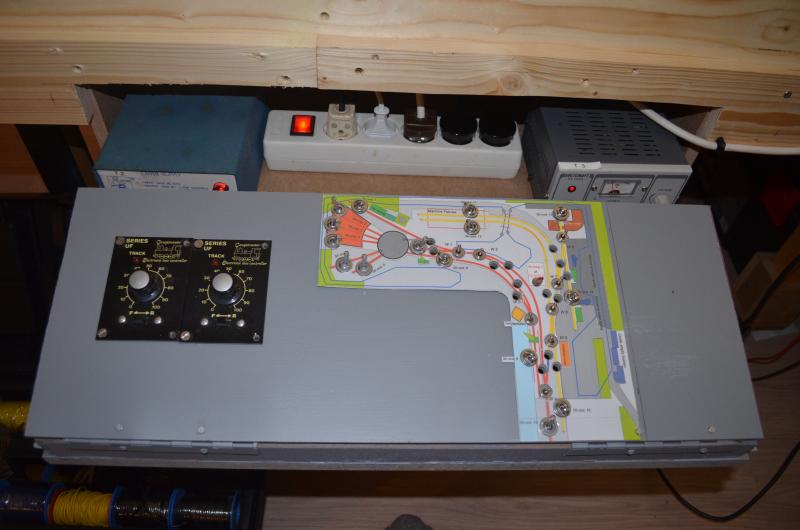

Verslag 004-01B Vervolg moduul tafel
Kleine update van de moduul tafel.
Vandaag heeft mijn buurman de klus afgemaakt.
Zoals jullie zien zitten er nu 2 schuifladen onder 1x voor de zwakstroom en schakel functies en
1x voor de sterkstroom gedeelte.
De grote klus kan beginnen nieuwe versie Herwim verteld over "De Franklin Rail Compagnie"
Vanaf komend weekend begin ik met het installeren van de sterkstroom
parallel hieraan begin ik met het uitleggen van het sporenplan wissels etc.
Tot hoors
gr,
Herwim
Laatst bewerkt op: 03 December 2014, 15:29:42 door Herwim Frank

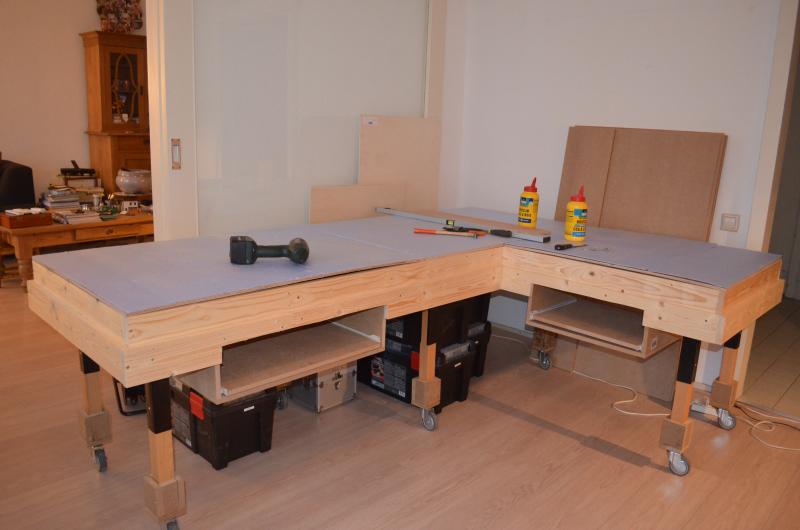

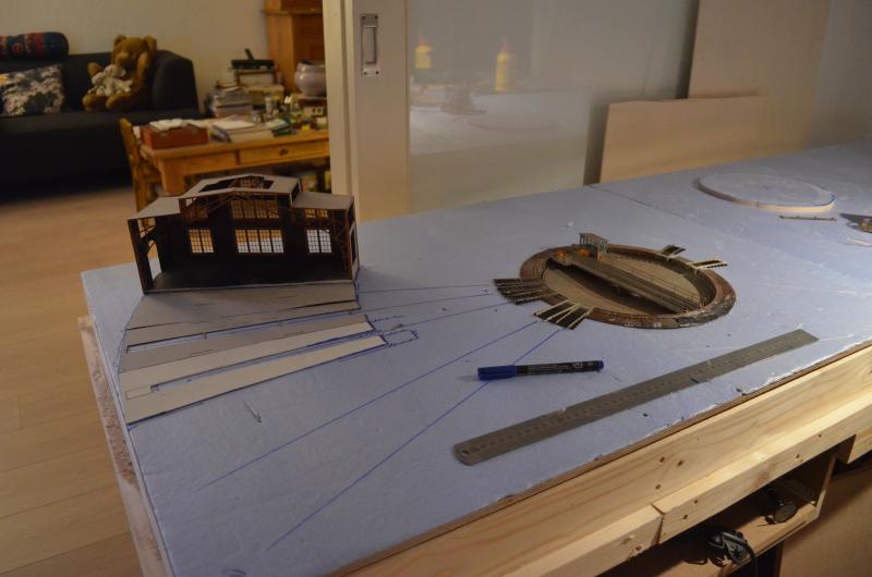

Verslag 004-01C Vervolg moduul tafel en uitleggen rail plan.
De tafel is inderdaad iets groter dan de vorige qua lengte dan, eerst was de lange
poot 200 cm nu 225 cm.
De korte poot was 140 cm nu 160 cm lang
Het is niet de bedoeling om de tafel in welke richting dan ook uit te breiden.
De wissels, draaischijf en loc loods zijn inmiddels uitgelegd op de tafel om de juiste positie
in te nemen.
Ook het railplan is inmiddels in z'n totaal met blauwe lijnen uitgezet.
De volgende stap is het sterkstroom gedeelte en het aanbrengen van de schakel borden plus
het havendeel verlagen en kade aanbrengen.
Het sterkstroom gedeelte al is dat voorbereid is nog een hele klus dus het kan even duren voor
ik het vervolg kan laten zien.
gr,
Herwim

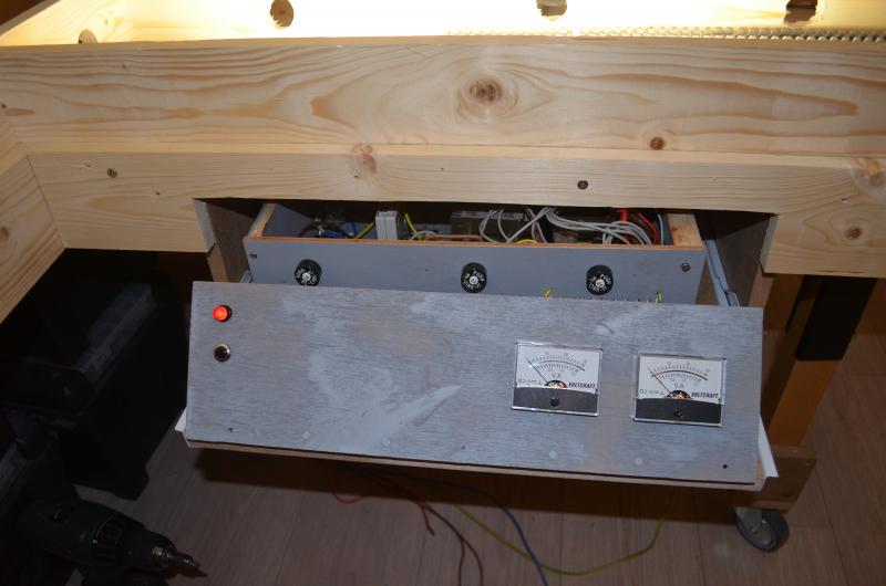

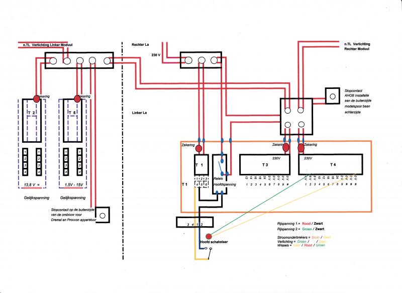

Eerste verslag aanleg stroom voorziening 005-01 A
Zo ik ben weer een stapje verder, ben de afgelopen 2 dagen bezig geweest met de aanleg
van het sterkstroom deel.
Links heb ik het uitschuif deel voor de zwakstroom en schakel tableau met daar achter een klein stukje
sterkstroom voor de speciale spanning bronnen.
Rechts heb ik het uitschuif deel voor de sterkstroom en een eenvoudig schakel tableau om de sterkstroom
van de gehele baan in te schakelen.
Het sterkstroomdeel van de modelspoor baan wordt ingeschakeld d.m.v. een zwakstroom schakeling.
Deze schakeling schakelt een sterkstroom relais die weer op zijn beurt een aantal stopcontacten van spanning voorziet.
Zie onderstaande schema.
Jullie zullen je wel afvragen waarom is de sterkstroom zo ingewikkeld.
Wel nu ingewikkeld is het niet maar ik heb regelmatig mijn kleinkinderen hier over de vloer en dat heeft mij
doen besluiten alles via zwakstroom te regelen.
Ik moet voorkomen dat alle sterkstroom delen niet direct aanraakbaar zijn voor de kleintjes.
Een aantal dingen moet ik nog afschermen zoals bijv. het stopcontact aan de voorkant daar moeten nog van die beschermers op zodat er niks in het stopcontact gestoken kan worden.
Ik heb zelf wel eens een opdonder gehad door lekstromen op de hoofdschakelaar op mijn schakelbord.
Vandaar dat de sterkstroom nu geschakeld wordt door een zwakstroom schakeling.
gr,
Herwim
Laatst bewerkt op: 11 December 2014, 22:07:13 door Herwim Frank

Re: Herwim vertelt over een vernieuwde modulebaan: de Franklin Rail Compagnie
Reactie #433 Gepost op:
12 December 2014, 11:20:26 »
Ziet er voor mij als leek ingewikkeld maar goed uit,en zeker met een logische reden zo gedaan
Ben benieuwd naar het vervolg.

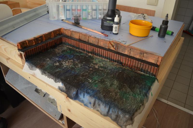

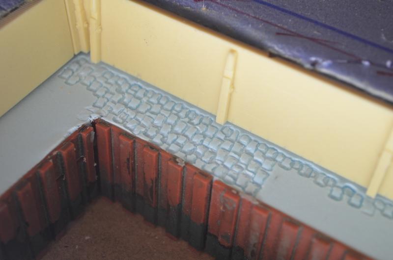

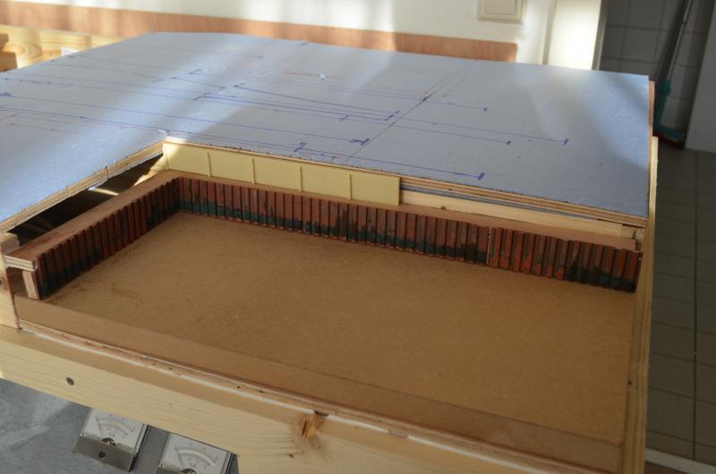

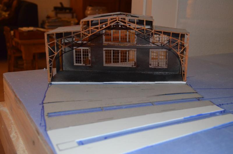

Eerste verslag aanleg haven gebied 006-01 A
Alvorens met de elektra zwakstroom te beginnen heb ik voor de afwisseling even een ander item
opgepakt ook omdat er nogal wat zaag werk aan te pas kwam en dat kan ik beter nu eerst doen.
In mijn railplan had ik al een stuk haven gebied opgenomen maar in de praktijk komt het altijd weer
anders uit dus ook bij mij komt dit voor.
In een eerder stadium had ik al de wissels en de draaischijf op de nieuwe tafel uitgelegd, nu heb ik daar
de rails ook bij uitgelegd d.m.v.viltstift lijnen en het bleek al gouw dat de sporen bij de kade ruimer kwamen
te liggen dan oorspronkelijk de bedoeling was.
Dus heb heb ik het model van de haven aangepast i.p.v. een lange haven is het nu een bredere en
kortere haven geworden.
De kade wand bestaat uit metalen damwanden van het merk Faller met daarboven een loopgang en een gemetselde bovenkant van het merk Artitec.
Het looppad heb ik voorzien van een laagje foam bord en met een zelf gemaakt stempeltje heb ik daarin Belgische kasseien gedrukt.
Nu kwam het erop aan de juiste kleuren toe te passen en dat viel voor de stenen damwand niet mee.
Ik gebruik het laatste jaar veel het merk Valejo maar wat ik weer eens vergat de onderdelen van Artitec worden gemaakt van Resin een zeer vreemd kunststof middel met heel bepaalde eigenschappen.
Eén van de eigenschappen is dat als je Resin wilt verven is het verstandig de onderdelen eerst te gronden.
Maar omdat ik weer eens ongeduldig was heb ik dat vergeten en kom je er gouw achter dat ook Vallejo verf deze
niet gegronde onderdelen niet goed dekt.
Er zijn misschien anderen die daar anders over denken maar dit is
mijn
ervaring.
Wat ik ook moeilijk vond was de kleur bepaling voor de gemetselde damwand ik heb gezocht naar een goede rode steenkleur maar in de zeer grote aanbieding van de serie Valejo Model Color kan ik toch niet de juiste steenkleur vinden
Mocht één van jullie hier een aanbeveling voor hebben hou ik me aanbevolen.

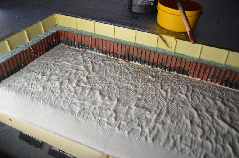

De volgende stap is het water oppervlak.
Hier zijn diverse methoden voor, ik heb gekozen voor de keukenpapier methode of te wel
Het totale water oppervlak wordt in gesmeerd met houtlijm daar breng ik vervolgens een laag keukenpapier op aan.
Het keukenpapier zuigt direct de onderliggende houtlijm op en met mijn vingers breng ik golfjes aan.
Als het geheel is uitgehard herhaal ik deze methode nog 2 maal.
Vervolgens worden ook hier bepaalde kleuren ruim aangebracht, met ruim bedoel ik dat ik in een klein bakje wat druppels van de verf giet en vervolgens met een kwast en een bakje water de kleur overvloedig en zeer verdund aanbreng.
De kleuren die ik hier gebruikt heb zijn donker blauw (70.925) zwart (70.950) groen (70.970) Hier overheen een zweem van donker bruin.
Op de foto is de zweem van bruin nog niet aangebracht ook de afwerking met een botenlak staat nog niet op de foto.
Ik ben van plan de stalen damwand aan de linkerkant weer een klein stukje te slopen en een stoom heimachine aan te brengen of een iets moderner heimachine op een ponton schip
Op onderstaande foto een voorbeeld van wat ik bedoel.
Zo dat was een kleine impressie van mijn nieuw haven gebied.
