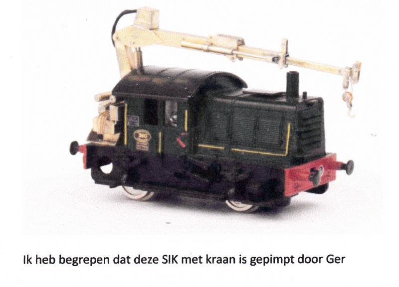

1. Een SIK pimpen en hierbij een kraan installeren.
Plaatje geleend van een topic van Sobat.

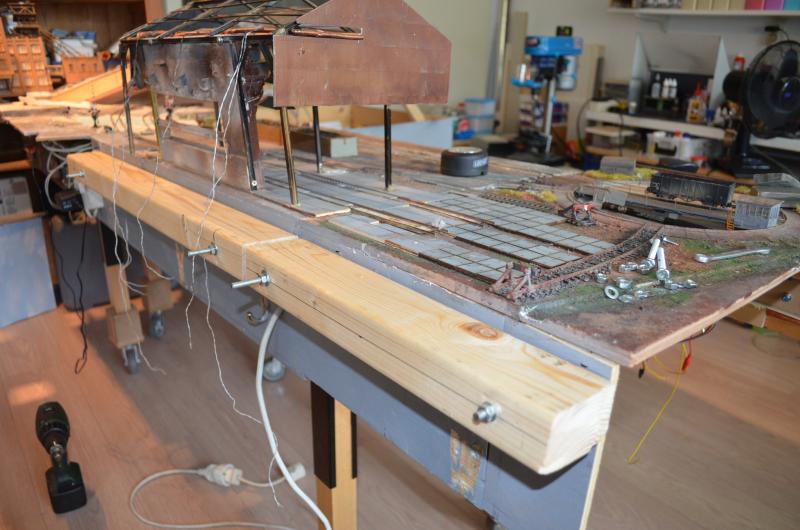

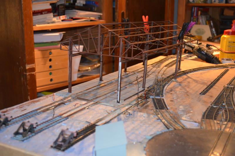

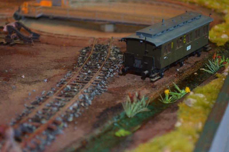

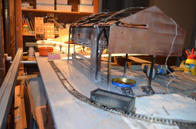

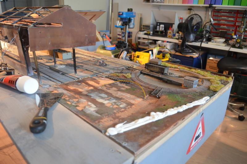

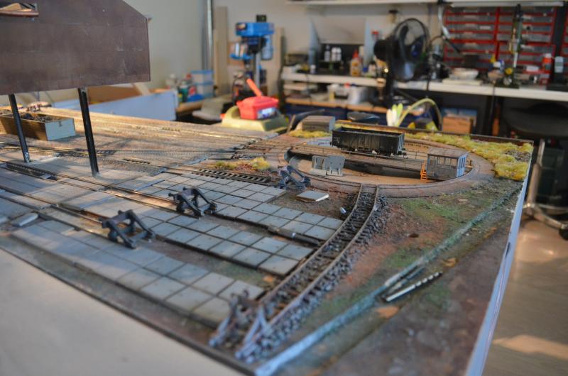

Nou dan hier voorzichtig het eerste stukje van het project 4 (de schroot opslag)
Het uitgang's punt.
Het terrein met de stelcon platen moet plaats maken voor de schroot opslag.
Ik was al heel lang niet tevreden over dit stuk met dat korte stukje rails en de
2 rail einden vanuit de overslag loods en dat rare slootje.
Maar ik zag ook dat de oppervlakte niet erg groot was, wat kon ik hier aan doen.
Verder vond ik de achterkant van de overslag loods ook niet alles.
Dus er moest een strook aan het moduul maar hoe doe je dat zonder weer alles te moeten slopen.
Nou zo dus, ik vond het wel geslaagd al zeg ik het zelf.
Het volgende was de oude boel slopen en dat viel nog niet mee wat zaten die stelcon platen muurvast.
De sloot werd gedempt zaten toch geen vissen in geloof ik en op dat moment dacht ik als ik nou het spoorlijntje eens achter de loods door laat lopen tot aan de uitbouw cq trappenhuis (momenteel nog niet geplaatst)
dan kan ik een soort hijskraan maken op de plek van de rechter roldeur (ook nog niet te zien, wat in het vat zit verzuurt niet toch) via dit spoortje kan schroot vanuit de overslag hal, draaischijf naar de haven en anders om.
De volgende stap is het spoorlijntje achter de overslag hal helemaal in te bedden in een bestrating want dit wordt tevens de toegang's weg naar de schroot opslag voor vrachtauto's en personeel.
Het blauwe schuimplaat wordt bestempelt met een paar duizend steentjes ben er al aan begonnen maar kreeg er
hoofdpijn van dus vandaar maar even achter de computer gekropen.
Op het terrein komt een kantoortje met de eerst schroot opslag (zie deze oude Kibri doos)
Jullie zullen wel zeggen dat is toch een kolen opslag, inderdaad maar voor je het weet wordt het een schroot hoop
komt goed.
Vervolgens komen er wat containers, kranen, etc. en een mooie omheining van paaltjes met gaaswerk.
Niet alles wordt gebruikt hoor, moet nog een keus maken, voorstellen kom maar op.
Voorlopig laat ik het hier even bij, morgen verder met de bouw en wat foto's maken.

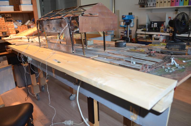

Houd er rekening mee met opklappen,dat je kraan loods niets raakt

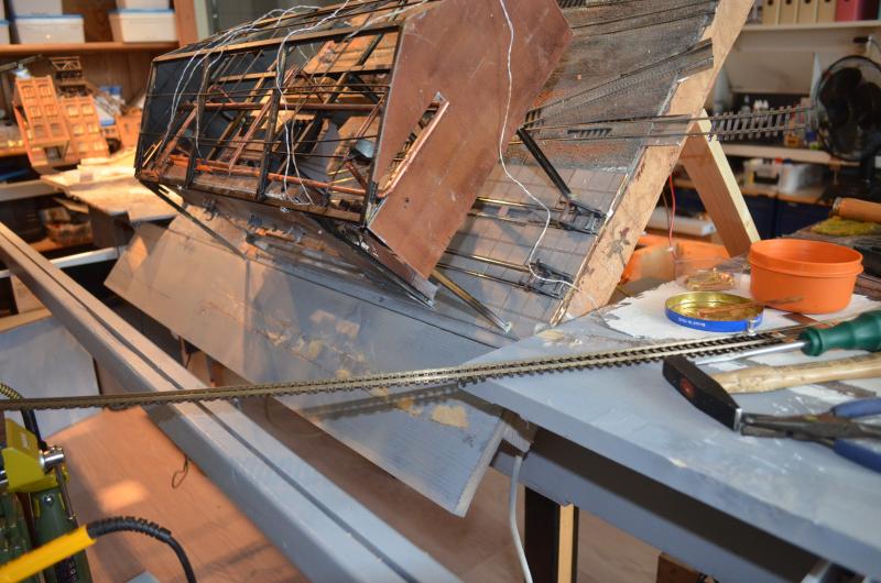

Herwim Frank
Berichten: 2403
De Franklin Rail Compagnie
Re: Herwim vertelt over een vernieuwde modulebaan: de Franklin Rail Compagnie
Reactie #131 Gepost op:
30 July 2014, 02:03:30 »
@ Hoi Hijlco
Fijn dat ik je in mijn topic ook weer tegen kom.
Ja ik laat me niet kisten als iets tegen zit en heb dan zeker ideeën om de boel weer op te pakken.
Maar ik vind het ook leuk als anderen hun mening geven.
@ Hoi Jerrytrein
Ja dat heb ik al gedaan toen ik van het weekend die strook aan de moduul heb gemaakt.
Want inderdaad een stuk van die strook moet opklapbaar zijn achter de overslag loods.
Maar ik realiseer me nu dat de rails die ik al gelegd heb natuurlijk ook opklapbaar moet zijn
en dat was ik even vergeten.
Dus bedankt voor de tip gaat morgen ochtend door gezaagd worden en elektrisch door gelust.
Kijk dat bedoel ik nou met voorstellen of mee denken.
Bedankt.

Scharnieren aan die uitbouw vast maken en dan aan de balk waarop de uitbouw is gemaakt,dan is het inklapbaar genoeg toch ?
Herwim Frank
Berichten: 2403
Reactie #133 Gepost op:
30 July 2014, 13:08:59 »
Hallo Floris
Dat was niet nodig want de bestaande moduul waarop de overslag loods staat is al kantel baar
en de uitbouw is tegen deze achterkant gemaakt en op de juiste plaatst doorgezaagd.
Dus bij het kantelen van de bestaande boven bouw gaat vanzelf de uitbouw mee.
Zie onderstaande foto.
gr,
Herwi

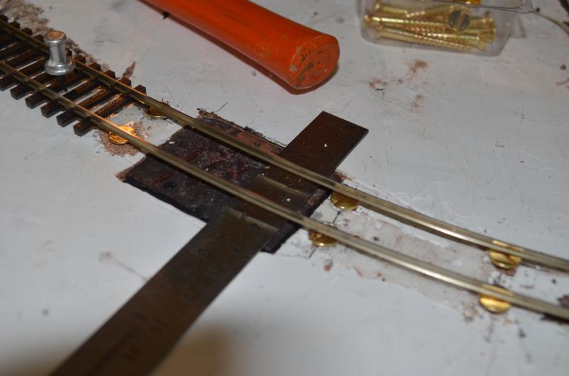

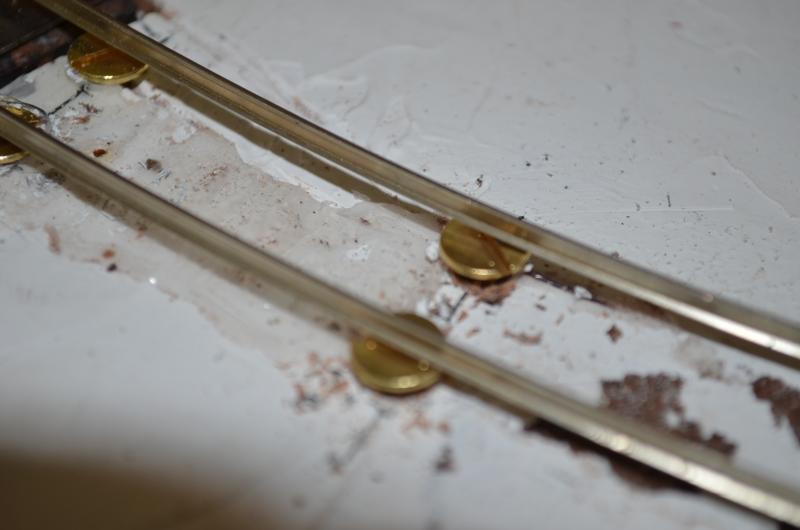

Hallo
Jerrytrein gaf gisteren een tip waarbij ik zelf ontdekte dat ik wel zo leuk de rails gelegd had
maar vergeten was dat ook dit natuurlijk mee moet gaan met de kantelbare deel van het moduul.
Vanochtend heb ik het spoor doorgezaagd (spoor lag inmiddels vastgeplakt met houtlijm) maar o we
door de spanning en ondanks dat het was vast geplakt sloot de rail naar doorzagen niet meer goed aan.
En zoals vaak bij mij heb ik besloten een ander proces toe te passen van het leggen van dit stukje spoor
met daarbij de overgang bij het kantelbare deel.(dit kwam trouwens goed uit want de rails wordt helemaal
weg gewerkt in de straat bekleding.)
Ik heb eens een overgang van twee modulen gezien gemaakt met messing schroeven waarop de rails werd
vast gesoldeerd.
Ik dacht dat hoeft niet alleen bij de overgang van mijn kantelbare deel maar kan ook bij het hele spoor dan
ben ik meteen de bielsen kwijt en kan ik de rails beter weg werken in het wegdek, geen bielsen meer die
in de weg zitten.
gr,
Herwi
m
