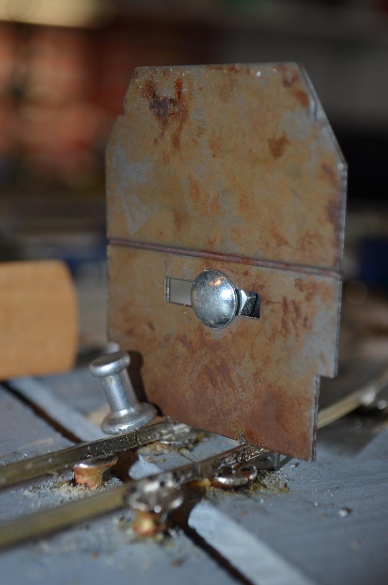

Hallo belangstellenden
Nog even een kleine update uit de praktijk.
Zoals al ergens hierboven verteld had ik dit stuk rails gelegd met een aantal bielzen die
ik steeds opschoof en dacht hierbij dat ik daardoor de juiste maatvoering had voor HO.
Ik nam een wagon om het traject te verkennen en ja hoor op twee punten ontspoorde de wagen.
Vanmiddag na mijn betoog over het bekende NMRA malletje dacht ik mooi lu@@**^% maar dan
moet ik zelf natuurlijk dat ding wel gebruiken.
Dus met mal het hele traject langs en inderdaad op de bewuste 2 punten was de railafstand misschien
een 0.1 mm te smal maar dat was wel de oorzaak.
Eén railstaaf los gesoldeerd van de messing schroef en met de mal in aanslag opnieuw vast gesoldeerd.
en het wagonnetje zoeft over het traject.
De push pin is alleen om de mal voor de foto even overeind te houden.
gr,
Herwi
m

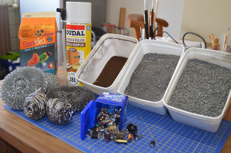

Hallo
Wat je al niet in huis moet halen of hebben om een stukje scannery te kunnen bouwen
vandaag even met de scootmobiel naar Utrecht geweest en een aantal spullen onderweg
mijn tas in laten glijden.
Eén doos vogelzand
Eén spuitbus purschuim
Eén paar pannen sponsen die ik nog nooit gezien had.
Ik had al in huis 3 soorten grond,
Zwart voor kolengruis, gemalen steentjes fijne soort, en gemalen steentjes grove soort
Eén doosje met allerhande klein spul aan elektronica onderdelen, busjes etc.
Nu nog de regenplassen daar heb ik nog geen spullen voor.
Nog niet zo lang geleden heb ik in een modelspoor artikel het volgende gelezen.
Voor het maken van regenplassen gebruik ik
EZ-water korrels
die op de juiste plek gelegd worden
en dan met een kleine gasbrander gesmolten worden.
Hier heb ik nog
nooit van gehoord
, is er iemand die dit spul kent en zo ja waar kan je dat krijgen.
Mochten jullie andere suggesties hebben voor het nabootsen van regenplassen hoor ik het graag.
gr,
Herwim
kennis over deze hobby.
Hartelijk dank daarvoor
Bello
Berichten: 788
Trains are Toys, Toys are trains
Re: Herwim vertelt over een vernieuwde modulebaan: de Franklin Rail Compagnie
Reactie #159 Gepost op:
01 August 2014, 13:24:52 »
Beste Herwim
Interessant om de voortgang te lezen. De EZ korrels kun je kopen van woodlands en van Noch. Je moet ze warm maken in bijvoorbeeld een klein oventje. Ze geven wel een mooi resultaat. Ik heb er een riviertje mee gemaakt op mijn baan. Ik zal even een fotootje opzoeken.
ik heb er nog geen plassen mee gemaakt.
Vriendelijke groet Bert

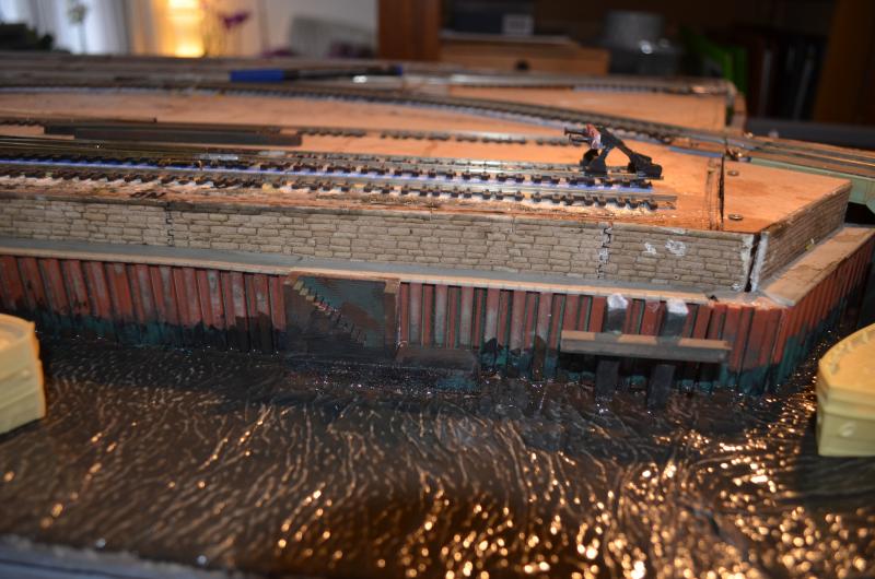

Hendrik Jan
Berichten: 7192
Reactie #160 Gepost op:
01 August 2014, 13:35:45 »
Gasbrander?
Vliegen die EZ korrels niet in de fik dan? Lijkt me nogal spannend, op die manier. Ik heb ook wel eens geprutst met zulke korrels, maar dan in een oud blikje in de oven. Ik was er toch niet helemaal kapot van. Bij uitgieten koelt het af en wordt het direct heel stroperig. Mijn medium is het niet.
je kunt ook glanzende acryllak gebruiken voor een mooie waterplas. gewoon een stuk of 5 redelijke lagen aanbrengen, tussendoor steeds een dag goed laten drogen.
zie hier;
http://forum.beneluxspoor.net/index.php/topic,54292.msg3221471228.html#msg3221471228
Gewoon een blikje van de Hema. Genoeg voor een halve oceaan.
groeten
Hendrik Jan

Hallo Bert en Hendrik Jan
Terwijl jullie je reactie hier op de site neer zetten had ik inmiddels op Google
het volgende gevonden.
"Ik heb die korrels ook gebruikt maar dat is echt geen lolletje om mee te werken.
Je moet het snel verwerken want het koelt zo weer af en dan is het stijf en dus niets meer mee te beginnen.
Dat E-Z is leuk voor plassen of kleine poeltjes maar niet voor grote water oppervlaktes.
Daar zou ik dus weer de meer vloeibare giet hars voor gebruiken.
Ook is een oplossing om meerdere laagjes ( boten ) lak met een kwast aan te brengen.
Als je bijvoorbeeld de ondergrond goed donker groen maakt ( met wat diverse kleur nuances dan daar 7 of 8 lagen lak over heen doet dan kun je ook een mooi diepte effect verkrijgen. Zeker als je een van de laklagen weer voorziet van een ander groen laagje... weer een laagje lak erover heen enzovoorts..
Je kunt ook met bijvoorbeeld Das klei of papier maché het golven effect creëren en dan weer te werk gaan zoals boven aan gegeven...
Het is een hoop werk maar als je een beetje geduld heb dan kun je een heel mooi resultaat krijgen..
gr,
Herwi
m
PS: Trouwens natuurlijk bedankt voor jullie inbreng.

Hoi Jerrytrein
Het gaat mij niet direct om grote water oppervlakten want dat is mij wel bekend het ging mij
er meer om hoe anderen regen plassen of andere kleine water oppervlakten maken.
Wat gebruik je er voor en wat voor technieken worden gebruikt.
Ik heb zelf een haven met water oppervlak van toilet papier gedrenkt in zeer dunne houtlijm vervolgens
3 lagen gekleurde verf en daar over heen boten lak.
Dat toilet papier gedrenkt in een dunne houtlijm laag droogt heel mooi op en geeft dan een licht golvend beeld.
Maar ik geef toe dat ik wel mooiere water oppervlakten heb gezien, dus vandaar ook mijn vraag naar diverse technieken.
gr,
Herwi
m
