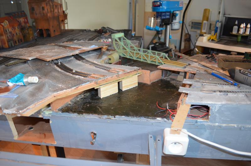

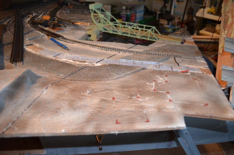

Ik kreeg het idee om een los moduul in mijn moduul te maken die eenvoudig demontabel was.
Op deze plek moet het komen.
De zwarte lijn geeft aan waar de zaag erin moet aan de rechterkant was al een zaagsnede want dat was de overgang naar het opklapbare deel van moduul 01.
Dit betekende wel weer diverse rail overgangen etc. storings gevoelig etc. dus daar moest ik maar eens goed
over nadenken want het verleden wil dat deze jongen geweldige iedeeën heeft maar het wel eens te vlug uitvoert.

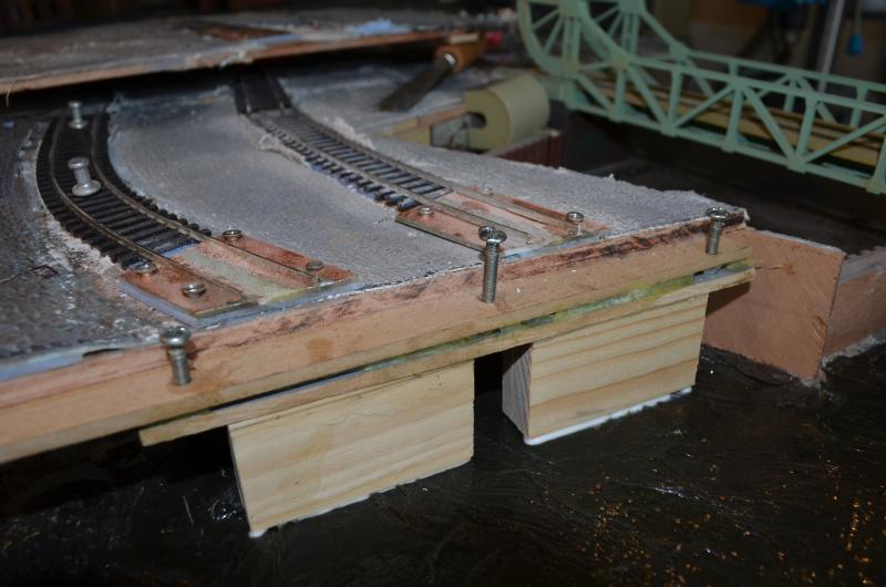

Maar goed de beuk erin en ook een stopcontact voor bereiden voor de mee geleverde voeding.

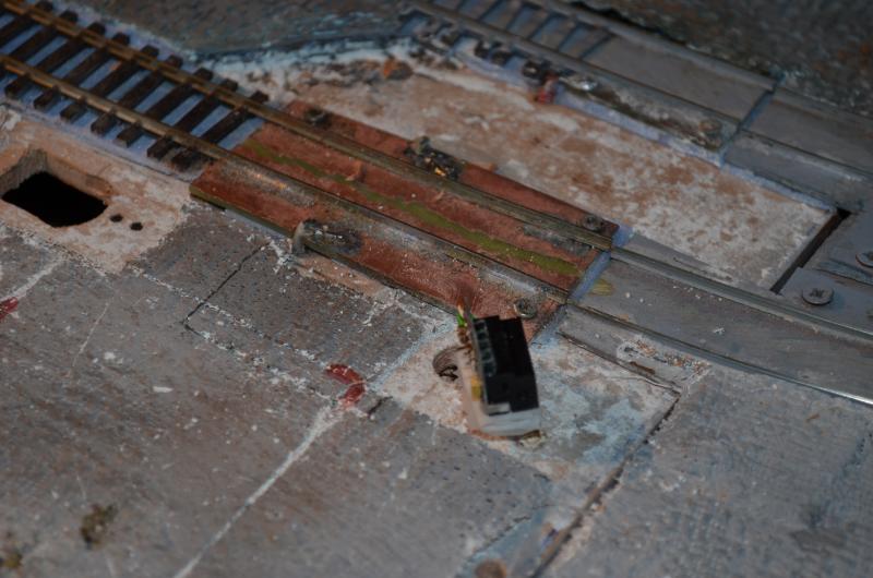

Aan de onderkant 3 moeren vast gelijmd en aan de boven kant door het losse nieuwe moduultje 3 boutjes om alles goed gefixeerd te krijgen als het moduultje op z'n plaats ligt.
De gaten werden gemaakt waar de slagbomen in moesten en een paar ronde gaten voor de sensoren, dit was even een probleempje apart (extra denkwerk dus
De bijgeleverde sensoren zien eruit als een klein zwart lego blokje waar een klein printplaatje op zit maar hoe
maak je dit vast en dan ook nog eens op een manier dat je ze later kan uitrichten.

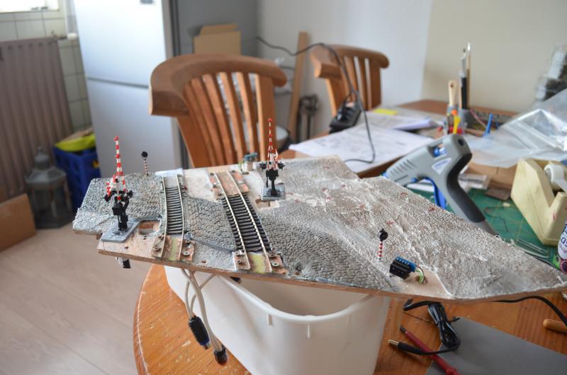

Ik heb toen verzonnen twee gaten met een strak passend rond hout met daarop de sensor gekleefd en de bedrading gaat door het andere gat.
Het was mijn bedoeling om alle componenten van deze AHOB op of onder het moduultje te plaatsen zodat het in
één handeling allemaal verwijdert kon worden zonder de boel te beschadigen.

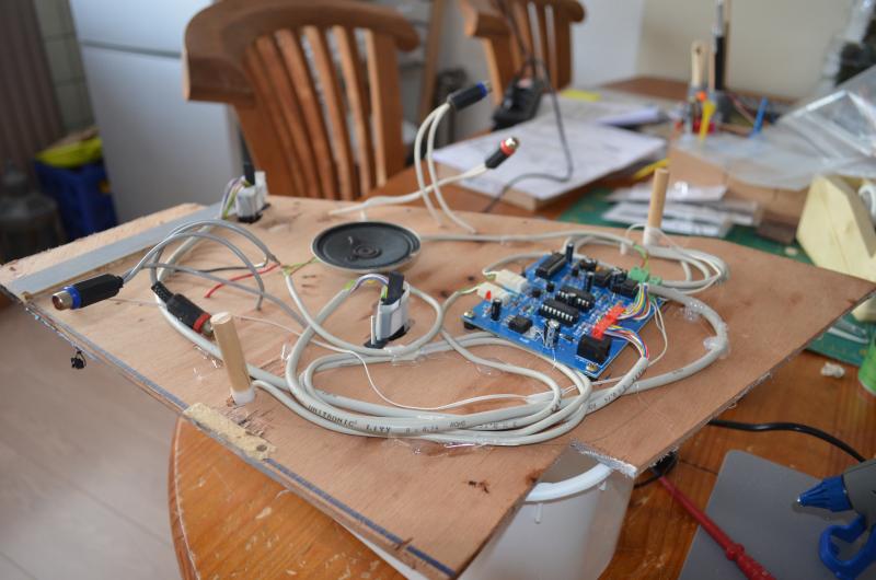

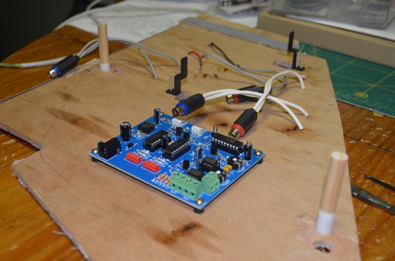

De printplaat tegen de onderkant geschroefd vervolgens alle onderdelen geplaatst en even proef gereden met een wagonnetje niet om de werking te testen want zover was ik nog lang niet maar om te kijken of het wagonnetje
goed langs de slagboom liep en ja hoor Herwim had weer eens te snel gehandeld en de gaten voor de slagbomen konden verplaatst worden.
Vervolgens alle onderdelen geplaatst en bedraad

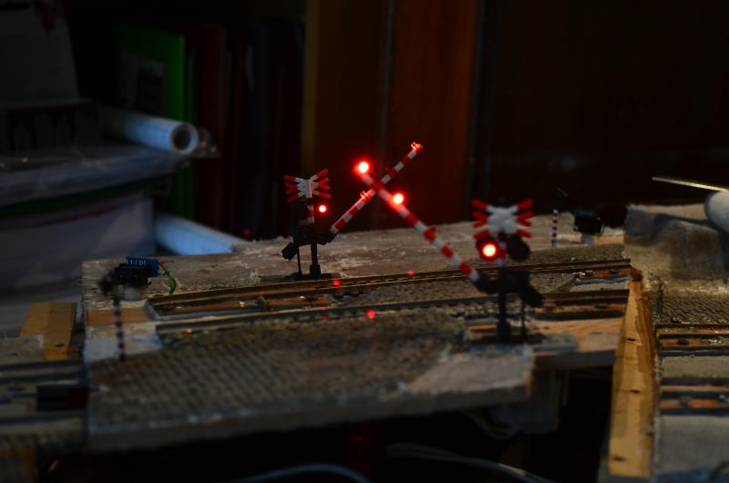

Het werd tijd eens proef te gaan draaien

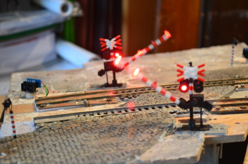

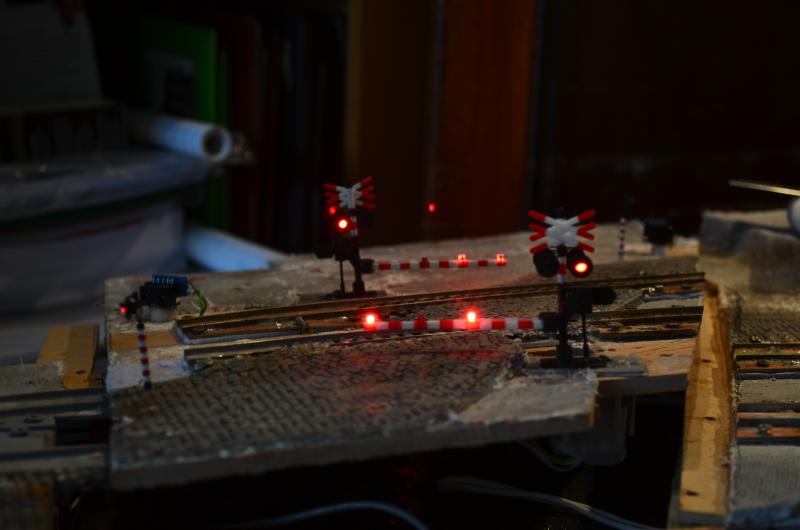

En ja hoor het werkt ben weer als een kind zo blij.
heb nog een klein probleem en dat is dat soms de slagbomen niet omhoog willen en dan
moet ik wat aan de sensoren friemelen en dan gaan ze weer omhoog deze afstelling moet ik nog
goed onder de knie krijgen.

Wordt leuk Herwim!
Denk eraan de sensors weten niet wat een trein is dus reageren op dat wat in hun blikveld komt.
grtz Han

Hallo Han
heb ik al gemerkt zodra ik met m'n dikke buik in de buurt kwam begonnen ze te werken.
Toch nu ik je aan de lijn heb het volgende.
Normaal gesproken gaan de bomen naar beneden met beweging en als alles stil blijft totaal geen bewegingen
gaan ze weer omhoog.
Maar nu heb ik momenten dat de bomen naar beneden gaan bij beweging vervolgens hou ik me muis stil en blijven
de bomen naar beneden en branden uiteraard ?
Wat zou de reden kunnen zijn dat ze dan naar beneden blijven ?

Dan zit er nog steeds wat in het blikveld van de sensors

kan je de sensoren misschien een tikkie hoger zetten
ze kunnen de rail of een pol gras zien denk ik zo
