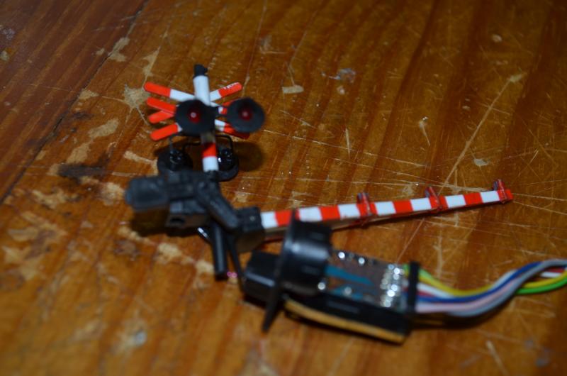

Hallo Boys
De pret is van korte duur.
Heb bij het aanpassen van de print na overleg met Han een ongelukje gehad
De aanpassing werkte prima maar toen ik het moduultje weer wilde inbouwen
bleef mijn kabel van mijn soldeerbout hangen aan één van de slagbomen en door
de kracht brak de slagboom helemaal af, niet meer te maken. BALEN maar ja het is gebeurd.
Heb Han gouw een bericht gestuurd en ik hoop dat de slagbomen los verkrijgbaar zijn.
Han mocht je je Pb nog niet gezien hebben dan hoop ik dat je gouw wil reageren op deze
oproep.
gr,
Herwim
Lichten werken nog maar de rest niet meer en het vreemde is dat de andere boom ook niet
meer omhoog of omlaag gaat.
Laatst bewerkt op: 25 May 2014, 21:34:16 door Herwim Frank

zuylen
Berichten: 4512
Re: Herwim vertelt over een vernieuwde modulebaan: de Franklin Rail Compagnie
Reactie #110 Gepost op:
26 May 2014, 10:15:38 »
Wat ik altijd doe in zo'n situatie. Gaatje in het gebroken deel boren idem andere gebroken deel. En dan iets van metaal erin lijmen. Ik weet niet of dat in dit geval mogelijk is.
Herwim Frank
Berichten: 2403
De Franklin Rail Compagnie
Reactie #111 Gepost op:
26 May 2014, 12:13:26 »
Hallo Hr.v.Zuylen
Bedankt voor de tip, deze pas ik ook vaak toe maar,
In dit geval niet mogelijk door de afgebroken mast lopen hele dunne draadjes daarbij het
aandrijfmechanisme van de boom bestaat uit een hele speciale constructie en die is ook defect
niet meer te maken.
gr,
Herwim

jerrytrein
Berichten: 5957
Reactie #112 Gepost op:
26 May 2014, 12:17:57 »
jammer
Hoop dat je er een vervanger voor kan krijgen
Herwim Frank
Berichten: 2403
Reactie #113 Gepost op:
26 May 2014, 13:37:54 »
Hoi
Ja hoor de kreeg vanochtend een mailtje van Han dat de vervanger onderweg is.
Wat een service van Scenery Shop geweldig.
Herwim

Han Zijlstra
Berichten: 4291
The Right Track, Your track!
Reactie #114 Gepost op:
26 May 2014, 20:04:44 »
Zijn vandaag verstuurd naar je Herwim!

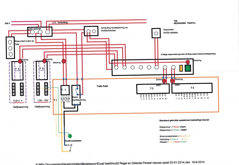

Hallo allen
Zoals al aangegeven heb ik vrij snel een nieuwe slagboom ontvangen en uiteraard direct geplaatst.
Na enkele keren de AHOB proef te laten draaien heb ik nu het volgende probleem.
Dit probleem heb ik voorgelegd bij de elektro technikus van de Firma.
Ik stuur u een bijlage met de bedrading en aansluitingen van
mijn sterkstroom installatie.
De installatie wordt in z'n totaal gestart d.m.v. de zwakstroom
schakelaar op mijn schakelbord die een sterkstroom relais inschakelt.
Deze schakelt dan de diverse stopcontacten in wel of niet gezekerd.
Nu is het volgende aan de hand.
Als ik d.m.v. de zwakstroom schakelaar de installatie totaal uitschakel
flitsen op dat moment alle ledjes van de AHOB installatie even aan.
Kunt u mij uitleggen hoe dat kan en of dit schadelijk is voor de electronica
cq ledjes van de AHOB.
Ik kreeg jammer genoeg daar geen bevredigend antwoord op.
Hieronder nog het sterkstroomschema van mijn modelbaan.
Graag vraag ik ook aan jullie wat de reden zou kunnen zijn ?
Bedankt vast voor het meedenken.

jerrytrein
Berichten: 5957
Reactie #116 Gepost op:
19 June 2014, 21:43:24 »
condensator die even een piek krijgt en ontlaad oid
