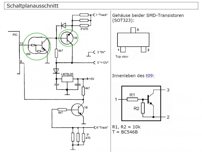

Hans,
Ben er even een weekje tussen uit en er is al weer veel gebeurd.
Even terug komen op mijn opmerking (pagina 9):
De jumper setting begrijp ik wel, maar pen 6 van beide front aansluitingen doorverbinden (evenzo pen 1) lijkt mij geen goed idee indien er lokmuizen worden aangesloten.
Het is goed mogelijk dat je dan problemen krijgt.
Dat is ook één van de rede dat in de Roco boosters bij de slave ingang pen 1 en 6 NIET worden gebruikt.
Daarom is het beter om beide aansluitingen apart te jumperen.
Verder niets dan lof over jou initiatief.

Ik zal de doorverbonden 1 en 6 pennen testen, zowel met de LokMaus2 als de MultiMaus... Over een kastje, het idee is om de booster-hub (eventueel ondersteboven) onder een module te schroeven, met de front aansluitingen door de modulekast heen. Als iemand een idee heeft voor een kastje houd ik me aanbevolen!

Ik heb nog wat uitzoekwerk gedaan over dat doorverbinden van pennen 1-1 en 6-6 van 2 LokMausen en op basis van het schema (reverse engineered door Dipl.Ing. Michael Zimmermann, bij deze dank) van de LokMaus2 kom ik tot de conclusie dat dit geen kwaad kan:
Het signaal op pennen 1 van de muizen gaat alleen naar
buiten
en is een unipolair dus ten opzichte van de massa altijd positief signaal. Het ergste wat er kan gebeuren is dat de t09 van de ene muis het signaal van de andere muis via een diode en 2x3 470 Ohm weerstanden dus ongeveer 300 Ohm naar beneden probeert te trekken. Dat is dan maximaal iets van 40 mA dus dat gaat wel goed.
Op pennen 6 van de muizen komt er alleen maar een signaal naar
binnen
dat stevig naar beneden wordt getrokken. Met twee muizen tegelijk verandert daar niks aan dus ik ga ervan uit dat er niks mis kan gaan en de "ik ben een Slave" detectie als normaal gaat verlopen.
Ik ga er even van uit dat de MultiMaus op eenzelfde manier in elkaar zit, maar dat ga ik dus testen. Muizen worden in deze vorm intussen niet meer geproduceerd door Roco dus voor toekomstige Roco apparatuur ben ik niet zo bang. Standaard XpressNet apparatuur hoort de penne 1 en 6 te negeren dus dat moet ook goed gaan...
