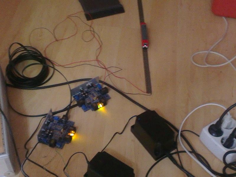

En weer twee die het doen
(helaas
Na de voedingen in Houten opgehaald te hebben draaien de twee boosters nu op hun eigen voeding.
De tein doet het ook nu zonder problemen.
Gerard van der Sel.

YES! het werkt!
Hoe en wat weet ik niet precies, als booster, in de kale uitvoering aangesloten op mijn Roco-kastje werkte niet. Naar nu blijkt werkt dat hele ding nu niet (meer), gewoon netjes op de baan aangesloten werkt het Roco kastje ook niet.
Als volledige uitvoering werkt de print van Hans wel. Start netjes op. Multimuis als master komt goed op, groene led gaat branden, 14+beetje volt op de uitgang, lok wil rijden en reageert op commando's.
Dus, heel erg blij dat de print nu werkt, beetje balen van dat Roco-kastje.
Misschien dat één van de electronica-goeroes nog een slimme opmerking heeft?
