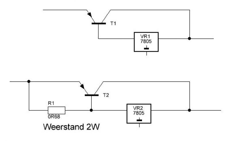

Nog de beste wensen voor 2014. Even iets over de manier waarop jij de voeding versterkt, als je meer stroom uit de modue wilt halen.
Volgens mij stel jij voor om het bovenste schema te gebruiken.
Ik zou echter door toevoeging van een weerstand de onderste variant gebruiken. Dan bijven de interne beveiligingen van de 7815 actief.
Gerard van der Sel.

« Reactie #215 Gepost op: 03 January 2014, 11:26:29 »
Hoi Gerard,
Ook de beste wensen voor dit mooie nieuwe jaar!   :)
Over de "opvoerschakeling", ik wil inderdaad de onderste variant gebruiken, maar dan met een 3.3 Ohm weerstand. Echt niet zelf bedacht, maar gejat van http://www.circuitsonline.net/schakelingen/33/voedingen/5-a-gestabiliseerde-voeding.html. Ik had toevallig al de MJ2955 (TO3 uitvoering) in huis, en recentelijk 3.3 en 0.15 Ohm 5 Watt weerstanden. Met die laatste kan ik de kortsluitbeveiliging naar ongeveer 3,6 Ampere brengen als het goed is. Hoger dan dat durf ik niet, de L6203 gaat nominaal volgens mij tot de 4 Ampere en ik wil de kortsluitvastheid niet in gevaar brengen. Volgens mij had ik ook 2 Watt weerstanden kunnen nemen, maar die zijn bijna net zo duur, zien er veel krakkemikkiger uit en zijn nog onnauwkeuriger ook. Wordt vervolgd met een test...
