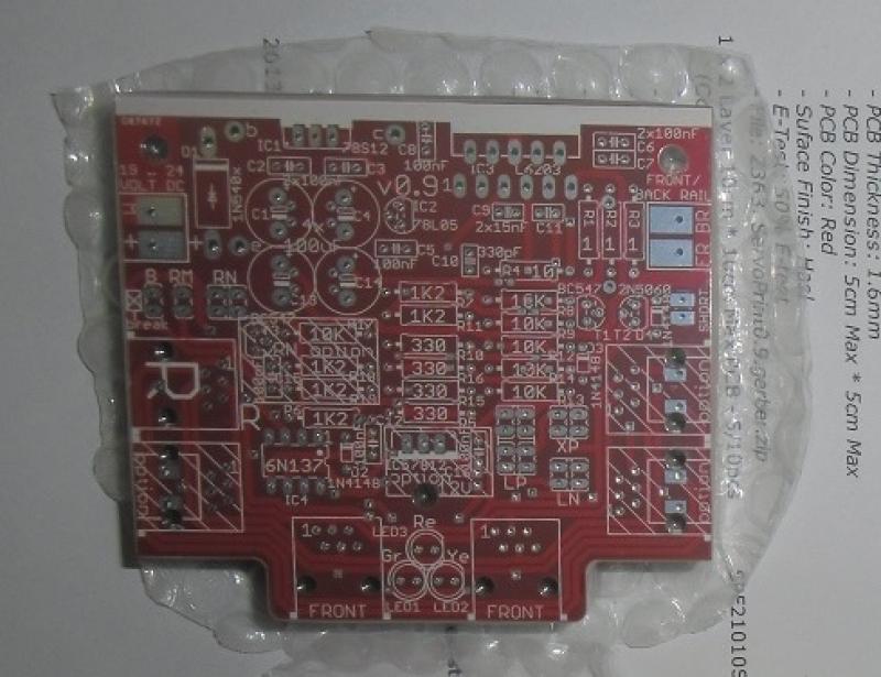

29 December 2013, 19:13:05 »
Gisteren een mail ontvangen van Elecrow dat m'n proef-PCBs zijn verstuurd, met onderstaande foto. Doen ze altijd voordat ze de spullen opsturen (is een telefoon-camera denk ik, en door mij bijgesneden dus kwaliteit sux...) goeie service van die jongens!
Ik heb de proef-PCBs in Roco-maus-rood besteld!
Ondertussen heb ik ook een berekening gemaakt van de bouwkosten (als je per stuk besteld is dat natuurlijk relatief duur, vooral de L6203):
1 PCB € 2,00 € 2,00 Elecrow in een kleine serie
1 L6203 € 4,02 € 4,02 Reichelt L 6203
1 78S15 € 0,39 € 0,39 Reichelt µA 78S15
1 6N137 € 0,54 € 0,54 Reichelt 6N 137
1 2N506x € 0,22 € 0,22 Conrad 151472 - 89
1 BC547 € 0,04 € 0,04 Reichelt BC 547B
3 RJ12 € 0,25 € 0,75 Reichelt MEBP 6-6S
3 LEDs € 0,06 € 0,18 Reichelt LED 5MM
4 100 uF € 0,12 € 0,48 Reichelt RAD FC 100/25
1 78L05 € 0,11 € 0,11 Reichelt µA 78L05
1 1N540x € 0,06 € 0,06 Reichelt 1N 5400
3 1N4148 € 0,02 € 0,06 Reichelt 1N 4148
9 100 nF € 0,04 € 0,36 Reichelt Z5U-5 100N
2 15 nF € 0,05 € 0,10 Reichelt Z5U-2,5 15N
1 330 pF € 0,05 € 0,05 Reichelt KERKO-500 330P
3 1 Ohm € 0,03 € 0,09 Reichelt 1/4W per 10
1 10 Ohm € 0,03 € 0,03 Reichelt 1/4W per 10
4 330 Ohm € 0,03 € 0,12 Reichelt 1/4W per 10
5 1K2 Ohm € 0,03 € 0,15 Reichelt 1/4W per 10
6 10K Ohm € 0,03 € 0,18 Reichelt 1/4W per 10
In totaal kom ik dan uit op
Euro 9,93
Dit is voor een basisuitvoering, zonder de "optionele" gedeeltes van de schakelingen.
Ik heb een beetje gerommeld met de prijs van de weerstandjes om
net
onder de Euro 10 uit te komen.
Als je die per stuk besteld kosten ze wel 10 cent, maar in grotere hoeveelheden maar 2 tot 1/2 cent.
En hier zitten geen zaken als een koellichaam bij en schroefjes enzo, dat zul je dan zelf moeten fabrieken.
Bij voldoende belangstelling kan ik bouwpakketjes maken, dan blijft het ook inclusief koeling enzo onder de Euro 10.
