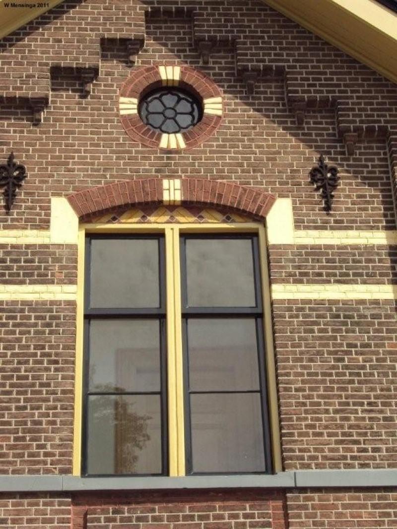

Als ik het G.O.L.S. station van Groenlo bekijk, dan zitten er in de voorgevel trap nog wat sierstenen deze wil ik nog toevoegen.
Ook de muurankers moeten een plekje gaan krijgen
Bron: M.Mensinga (stationsweb)

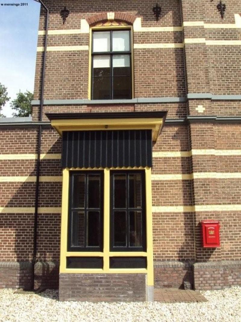

Aan de straatzijde zit bij de ingang een aanbouwtje (een soort luchtsluis). Deze is in Groenlo gerestaureert en staat redelijk goed op de foto mee daar de komende tijd maar eens op richten.
Bron M.Mensinga (stationsweb)
Het metsel verband bekeken en is nu ook bekend moet alleen de naam nog even opzoeken. Op
paperbrick
al een vast wat pdfjes maken
Gtrz
Gerwin
Station Eibergen
Station Eibergen - Digitaliseren
RG 67.
Nieuwe gebruiker
Berichten: 1
Re: Station Eibergen - de aanleg
Reactie #149 Gepost op:
21 October 2013, 14:59:58 »
Het verband is Kruisverband, kun je zien aan de voeg boven de kop. Het heeft 3 verschillende lagen.
1e laag Koppenlaag
2e laag Drieklezoor , strek.
3e laag Koppenlaag
4e laag Drieklezoor kop , strek
Kop is 10 cm
Drieklezoor 15 cm
Streek 20-21 cm.
Veel suc6!
