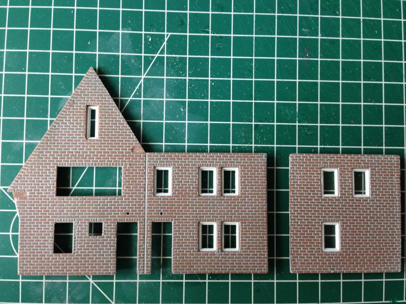

Mijn eerste bouwproject is ook een feit: KIBRI 38325
Het is volgens mij een huisje wat met wat verf wel te vernederlandsen is. Alleen de perioden waarin ik hem gebruik was het een nieuw bouw woning (jaren 30). Kijken of het lukt om hem netjes te maken.
Met wit en zwart gemengde verf van de actie winkel het voegen uitgeprobeerd. Op water basis om dat ik dat stinken in huis niet wilde hebben, ik ben er zelf best wel tevreden mee.
Het te voegen deel de verf onverdund opbrengen en goed op laten drogen. Vervolgens met een licht vochtige doek de stenen weer schoon poetsen. Ik heb net zo lang wit en zwart gemengd tot ik dacht de juiste kleur te hebben. Als kluren iets verschillen is niet erg, komt in het echt ook voor.
Als je de doek te vochtig hebt poets je ook de voegen weer schoon, dan gewoon het proces herhalen. Bij komend voordeel vondt ik dat je een licht grijze zweem over je muurplaat krijgt, die rare glans is er dan ook af.
Aan het eind krijgt het geheel nog een mat blanke lak.
