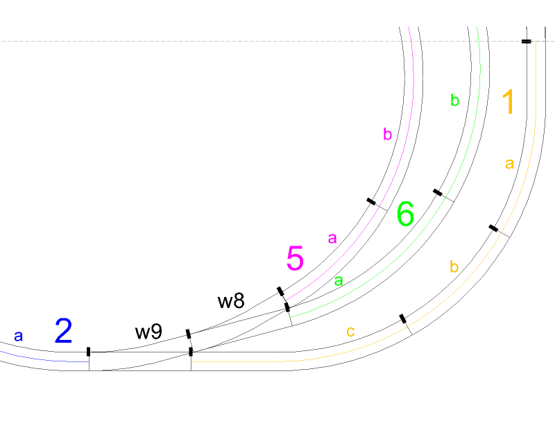

Een bezetmelder doet precies wat de naam zegt. Een stukje spoor bezet melden aan de computer. Of het wel of niet in een blok ligt maakt niet uit. Een blok is een stuk spoor met meestal twee bezetmelders: een aan het begin en een aan het eind. Maar je kunt dus een trein laten reageren op een bezetmelder voordat ie een blok binnenrijdt. Als je begint met koploper gebruik je het niet, maar later is het erg handig.
Voorbeeld bij mijn testbaantje:
Wissels w8 en w9 liggen niet in een blok, maar hebben allebei een bezetmelder (dankzij Karst  ;)). De bezetmelder aan w8 (of w9) kan dan gebruikt worden als inrijdmelder voor blok 5 en 6. w9 kan al worden vrijgegeven als de trein nog op w8 staat omdat dat apart wordt gedetecteerd, dus een trein in blok 1 kan doorrijden naar blok 2 of andersom. En zo zijn er nog een aantal mogelijkheden. Maar dat valt al onder de categorie 'expert', dus voorlopig vergeten. ;D
De isolatielassen zijn ook ingetekend. Om een wissel een bezetmelder te geven heb je dus 3 isolatielassen nodig.
