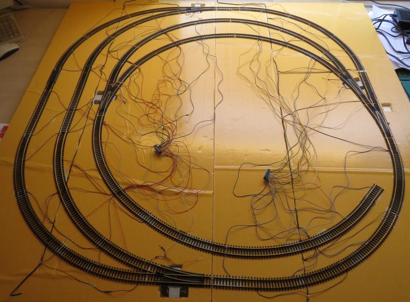

Ik ben ook meer van de plaatjes dan de lappen tekst, maar dat is nu niet zo spannend:
Héél veel draadjes gesoldeerd en de wisselaandrijvingen gemonteerd. Makkelijk in twee delen uit elkaar te nemen en analoog (of met de Maus) werkt alles uitstekend. En toen was ik aan vakantie toe.
Ondertussen zijn de digitale onderdelen besteld, dus binnenkort meer.

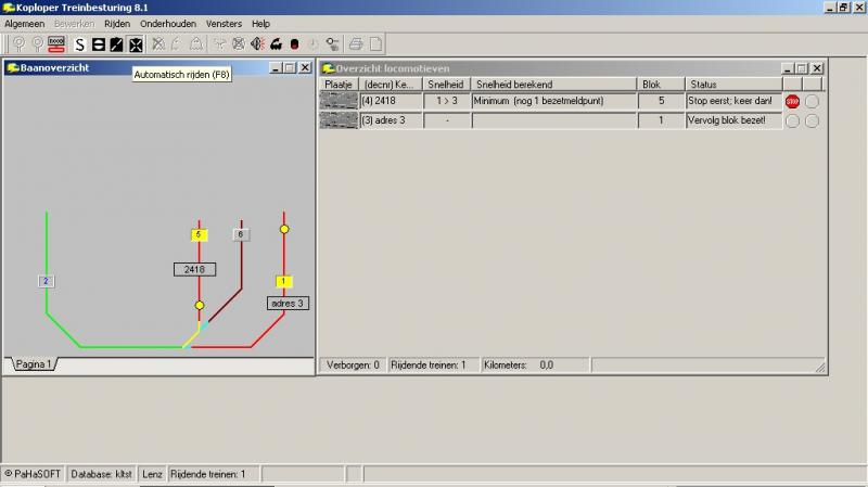

Vandaag de spullen van Rosoft binnen gekregen. Dat moet natuurlijk meteen getest. Ondertussen de afgelopen week ruim de tijd genomen om koploper te bestuderen.
En dan heb je vrij snel een mini digitale pendelbaan.
Aansluiten en programmeren in koploper is eigenlijk vrij eenvoudig als je
RTFM
hebt gedaan. Paar stukjes rail, twee gewone en twee virtuele bezetmeldpunten en d'r rijdt binnen een uurtje een locje vanzelf op en neer. Kind kan de was doen. Als ie RTFM heeft gedaan tenminste.

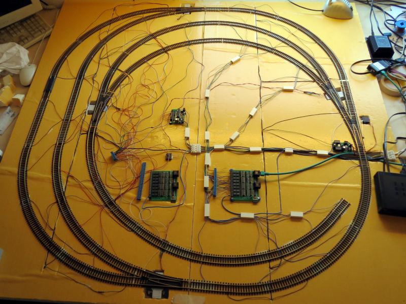

Volgende stap is dus de spaghetti op het testbaantje aan elkaar knopen. Gaat wel lukken denk ik.

Natuurlijk gaan ik zo door. Van klein naar groter:
De rechter helft van de spaghetti aangesloten en getest. En warempel, alles werkt. De bezetmeldpunten zijn allemaal aanwezig in koploper en de wissels gaat via de computer om. Op naar deel twee.

03 June 2013, 22:39:07 »
Er ligt meer meter draad dan spoor, da's waar. Bijna elk stukje spoor heeft twee draden, elke wissel ook, dan nog een 'ringleiding' met dcc en 12 V. Gelukkig zijn het veel kleurtjes, dus het ziet er erg vrolijk uit.

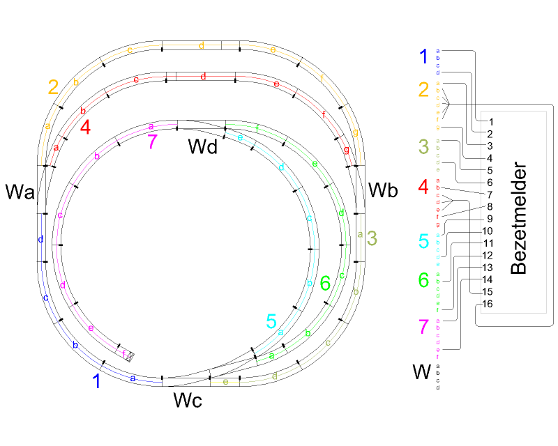

Allemachtig nog an toe! Da's een hele wirwar! Ik weet wat mij te wachten staat......
Hoe voorkom jij dat je alle draden/secties door mekaar gooit? Labels/kleurcodes? Of gewoon ff een flink potje nadenken?

Kleurcodes én labels:
Maar eerst een flink potje nadenken. En het koppie erbij houden. Die wirwar hoort normaliter natuurlijk aan de onderkant van de baan, maar bij een testbaantje mag het gewoon in het zicht. Bovenstaand plaatje is trouwens aangepast: d'r komen twee bezetmeldprints, voor elke helft een.
Ik heb het hele baantje al ingevoerd in koploper, maar ik bedacht me net dat ik ook de helft kan weggooien. Dan kan alleen de rechter helft getest worden. En het werkt ook nog.
Koploperscherm:
Een soort pendelbaantje met twee locjes erop. Nog niks geijkt of afgesteld werkt het meteen. Nu even geen zin om een saai filmpje te maken, maar dit is toch wel erg leuk. Ik ga er nog een half uurtje naar zitten kijken.
