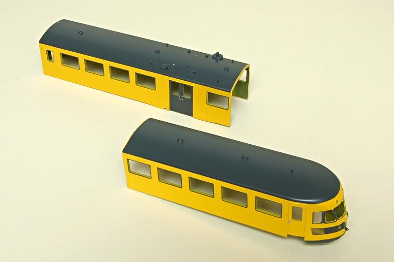

De eerste bak is in tweëen:
  • Berichten: 15505
Re: BNLS-Werkspoor - Artitec DE-2: van kneusjes naar kanjers!
« Reactie #128 Gepost op: 17 May 2013, 20:39:09 »
Hé! De DE½! Die was erg zeldzaam, geloof ik  :P

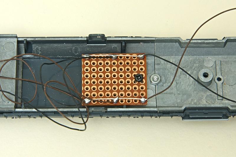

Niets forceren, want dan gaat het mischien mis. Je moet trouwens de printplaat wel tegenhouden met een sateprikker, want als die terugveert gaat het inderdaad niet lukken.
Ik heb vandaag het chassis van de middenbak in een DE2 gehangen en daarmee eens proefgereden. Het geheel gedraagt zich goed in bochten en wissels, zelfs s-bochten in wisselstraten gaat goed. Daarbij heb ik wel met de motorwagen voorop gereden, dus niet geduwd. Wel laat de trekkracht op hellingen te wensen over, mischien als alles er weer op zit (dus meer gewicht, dus betere grip) dat het dan beter gaat, maar mischien ook wel niet als het geheel dan te zwaar is. Mischien moet er dan nog wel een motor in de andere bak bijkomen.
Volgende stap is de tweede bak doorsnijden.

Vandaag van de tweede bak alle onderdelen gehaald zodat die doormidden kan.
