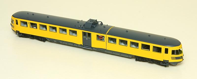

De tweede kap is ook doormidden en heb ze beide even op het onderstel gezet om te passen. Omdat ze nog niet aanelkaar zitten, zitten ze ook nog niet strak op de bak.
En ook nog even de naden weggefotosoept:

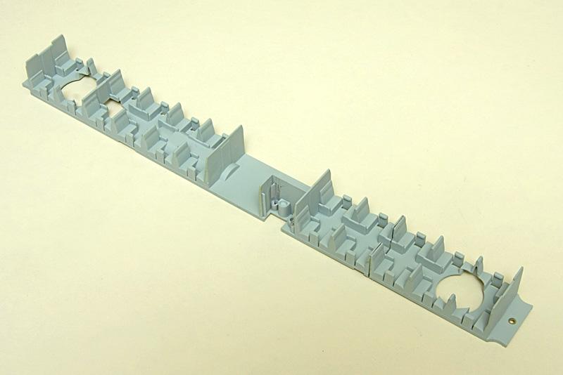

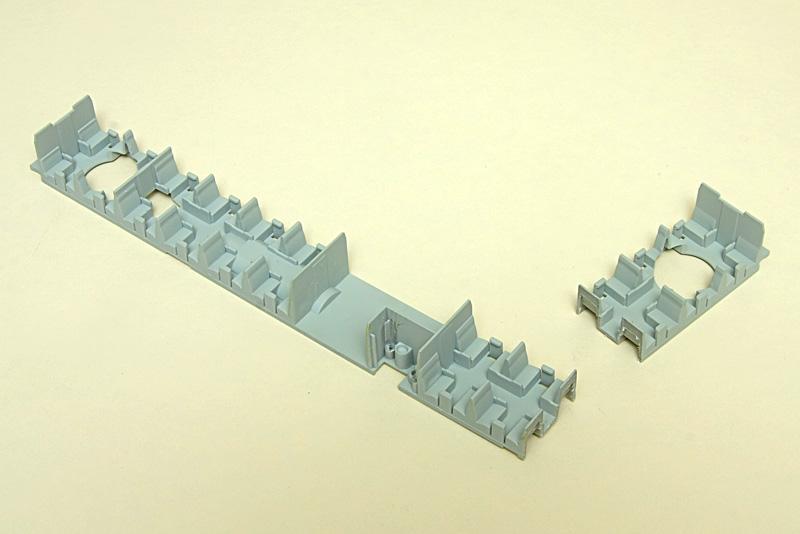

Natuurlijk moet ook het interieur op maat gemaakt worden, dus ook daar werd de zaag ingezet en daarna afgevijld zodat het tegen elkaar aan past.
En dan lijmen:
Nu nog bijwerken, maar dat doen we morgen als de lijm goed droog is.
