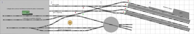

Ik zit er aan te denken om de hier al enige tijd verblijvende armseinen te gaan plaatsen bij het station.
Echter verblijft de vraag,waar kan ik deze het beste plaatsen bij het station ?
Rechts van het spoor kan wel is de handigste plek zijn
,maar dan nog hoever staan deze normaal gesproken vanaf de perron rand ?
Hopelijk kan iemand hier een antwoord op geven.
Alvast bedankt voor het/een antwoord

Floris,
(Arm)seinen staan zowel naast het perron als op het perron. Het gaat meer om de afstand tot het wissel. Ze staan als ze op het perron staan over het algemeen binnen 5 m. van het einde van het perron. Je wilt toch het hele perron gebruiken nietwaar
Heb je een tekening of een foto van je station. Kunnen we met stippen aangeven waar welke seinen geplaatst worden. Denk je bij armseinen er aan dat er dan veel minder seinen geplaatst worden in vergelijking met lichtseinen. In die tijd werd nog veel geroepen, dan getelefoneerd.
Gerard van der Sel.

Heb het baanplan nogmaals even opgegeraven,denk dat hier wel wat mee te doen is:
(staan armseinen nou eigenlijk links of rechts van het spoor in de vroegere duitse tijd,ben t even vergeten)

3m vrije ruimte. Dan gaan we in Nederland de bovenleiding maar afbreken. Deze staat op 2,85m normaal gesproken. Een seinpaal staat op 2,5m zodat deze langs de palen schijnt.
De seinen kun je als volgt plaatsen:
Rood: sein dat Hp0, Hp1 en Hp2 kan tonen
Groen: rangeersein voor Sh0 en Sh1
De beide sporen worden zoals ik de tekening begrijp in twee richtingen bereden (ieder gaat naar een andere plaats). Dus moet je vanuit ieder perronspoor weg kunnen komen naar die sporen. Voor rangeerbewegingen is er een rangeersein. Hiermee kan je bij een stop tonend armsein toch naar de opstelsporen.
Hier zou ik aleen maar een sein plaatsen voor de engelsman. Deze regelt het rijden naar de perrons.
Verder niet meer, want vroeger moest alles met de hand.
Gerard avn der Sel.

Bedankt voor alle reacties
Ik heb een 3 tal arm seinen die meerdere sein beelden kunnen vormen.
Deze zullen langs de onderste 3 sporen worden geplaatst,aan gezien het bovenste spoor enkel gebruikt zal worden voor het stallen van ofwel een losse loc,ofwel een treinstam die gereinigd dient te worden.
(een post rijtuig voor het wisselen van mail kan ook daar nog)
Dus via Jan(44er) heb ik begrepen dat ik daar geen armsein voor hoef te hebben.
De rangeer seinen schijnen ook dwergseinen te kunnen worden die op de punt van t perron kunnen worden gemikt.
Verder lijkt t zo dat t spoor van en naar de hoofdbaan met een Wartezeichen afgehandeld kan worden,alsook de aansluitingen van de verzorgings sporen ri de hoofdbaan.
