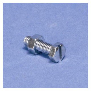

Om op het bericht van Gemberbier terug te komen:
Volgens mij is de enige definitie van schroeven en bouten:
Een schroef wordt middels een uitsparing in de kop aangedraaid.
Een bout wordt aangedraaid door aan de buitenkant een moer te bevestigen.
Daarom ook houtdraadbout (taps toelopend schroefdraad)
Uit Duitse literatuur, toch wel de grondlegger van de werktuigbouwkunde...
Gr, Bert
Wat is dit dan?

Re: Bouten, wat betekent M2, M3, etc?
« Reactie #68 Gepost op: 02 March 2018, 14:41:50 »
Zoekende naar de Dubbel.
Maar die ligt al een tijdje ergens op zolder.
Toevoeging: DIN 933SZ
Anyway, schroeven en bouten wordt veel door elkaar gebruikt. Maar de definitie is...
Gr, Bert

« Reactie #69 Gepost op: 02 March 2018, 15:03:00 »
Wat is dit dan?
Dat is een schroefbout ;D
