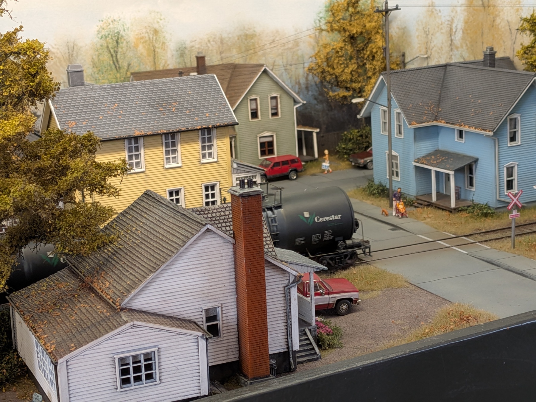

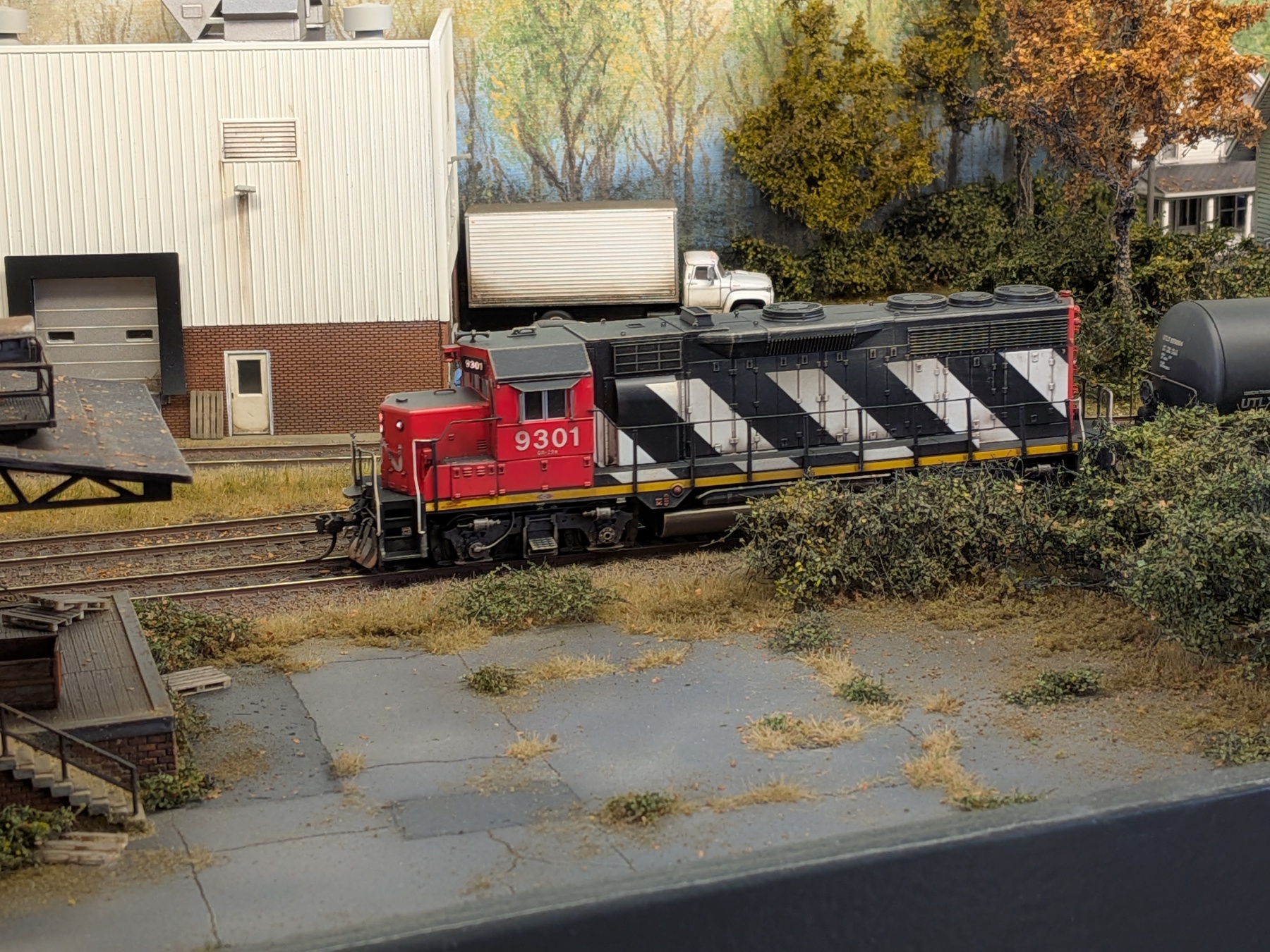

21 April 2026, 19:34:12 »
Vervolg van het opleuken en kieren wegwerken.....
Berichten: 3271
Duitsland TP III/IV
Re: Vijfhuis (v.h. Frotterdam)
Reactie #2472 Gepost op:
21 April 2026, 19:38:06 »
Mooi resultaat Ben!
Grt, Ronald.
Berichten: 9469
Reactie #2473 Gepost op:
21 April 2026, 19:40:04 »
Mooie plek op je baan, Ben!
