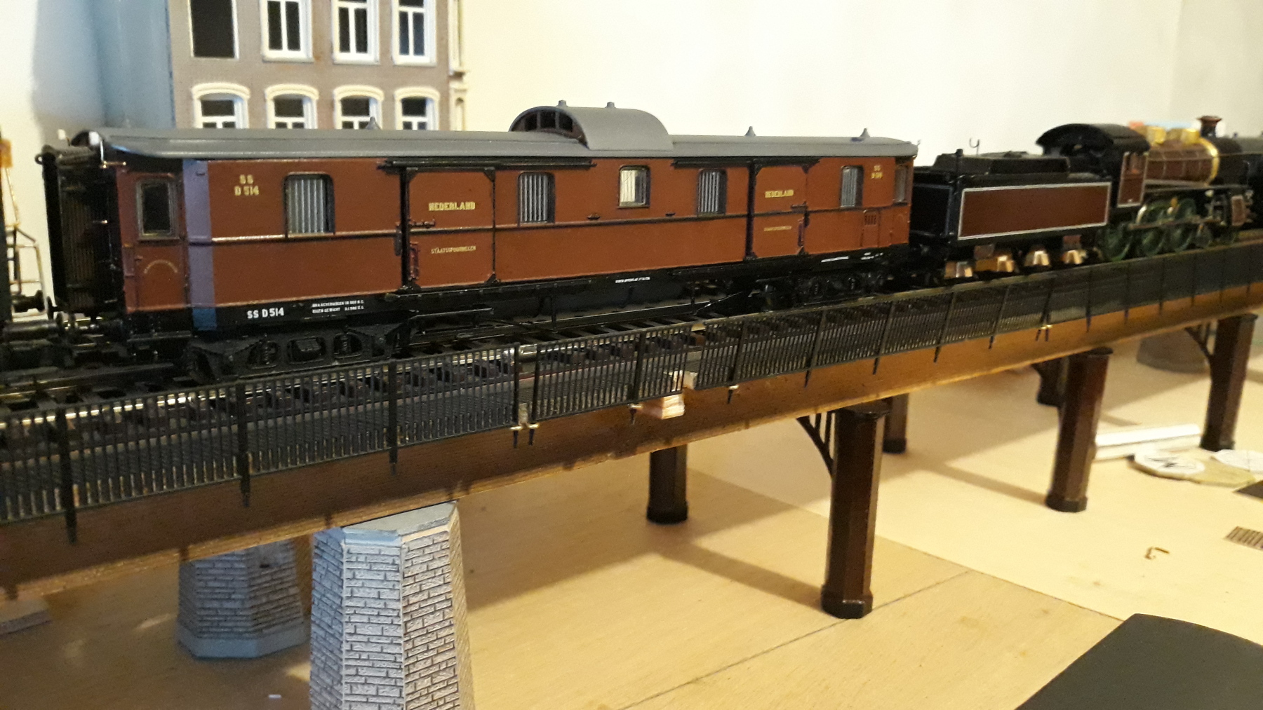

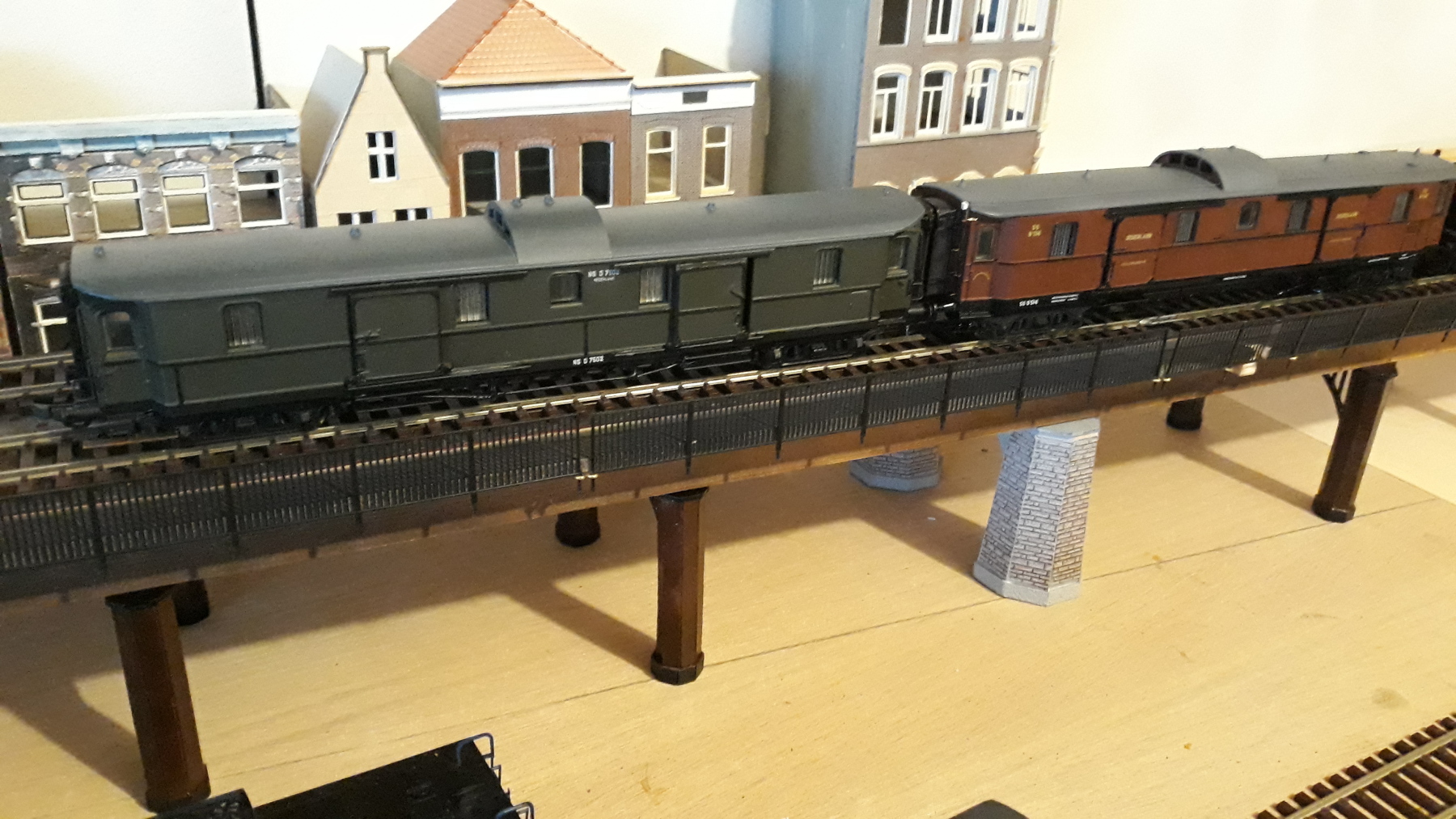

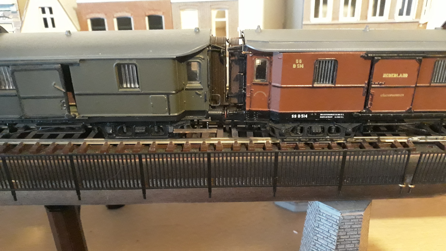

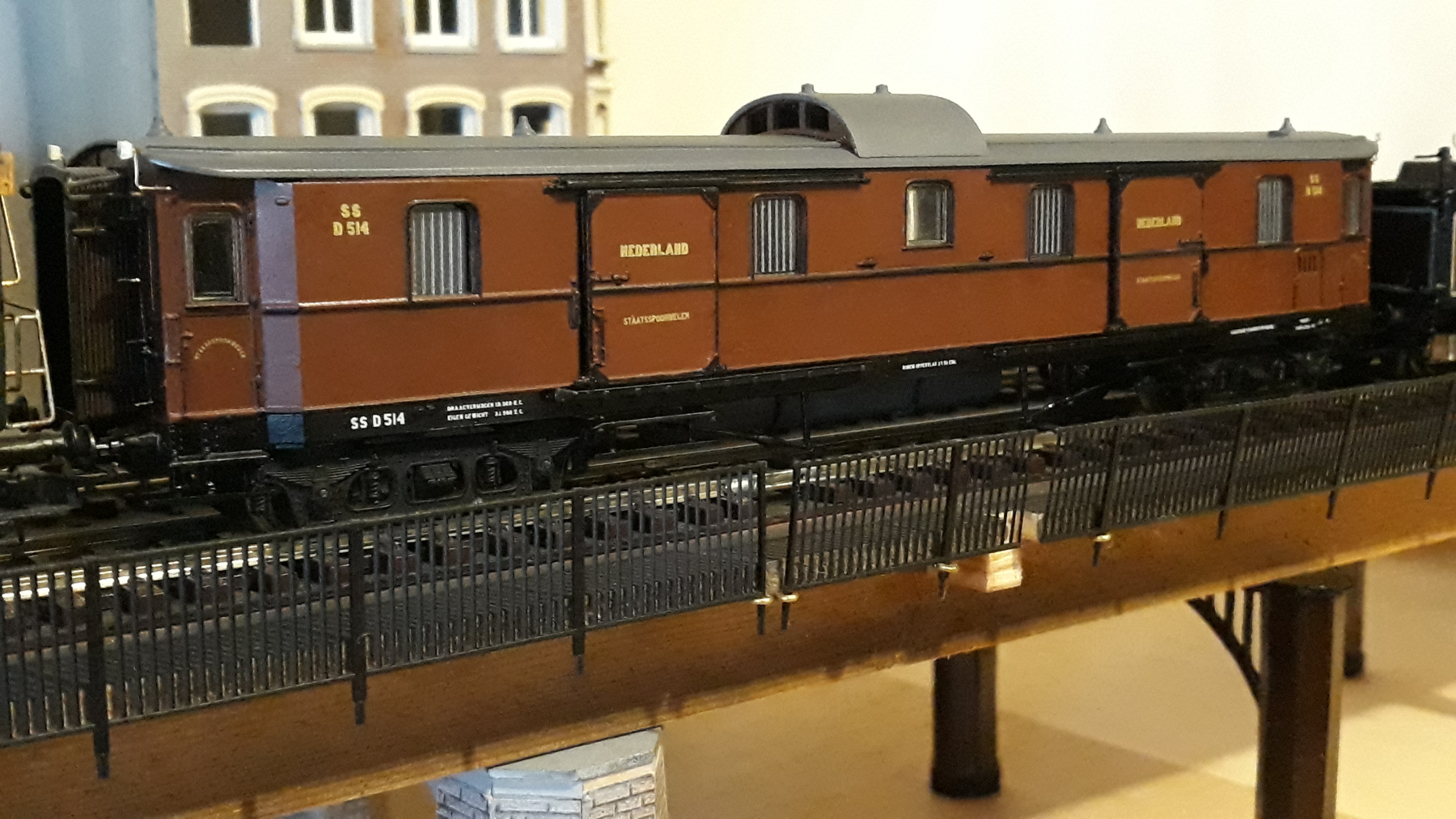

En een Staatsspoor bagagewagen op basis van het bekende Fleischmann model (een met kortkoppeling maar zonder vouwbalgen). Project is eigenlijk restjesverwerking vanuit de rommelbak, waarin een goede bak van zo'n wagen zat na een plukactie om aan draaistellen te komen. Andere draaistellen gezocht, die het ook makkelijk maakten om de bak iets lager en op de correcte bufferhoogte te zetten. Hiervoor moest ook de koppelboom van de kortkoppeling gemodificeerd worden. Verder regengoot op het dak aangebracht en ventilatoren, vouwbalgen en kopdeurtjes, seinijzers en messing treedjes op de koppen, grote gascylinder onder de bak, nieuwe buffers, en dan Staatsspoor bruin, transfers en de gele Flm raamranden weg. Nog een hele lijst voor wat een kort projectje moest zijn. Met dank aan twee forumgenoten voor het doneren van de transfers en het bruin spuiten.
De groene is een NS-versie van hetzelfde soort wagen, maar op basis van het Liliput model. Dat was een nog wat grotere klus, gezien de typische Liliput constructie van de bufferbak+ instaptreden, die ik heb vervangen door iets natuurgetrouwers; en kortkoppeling erin, en andere de verdere operatie. De wagens staan op een weergave van het Rotterdamse luchtspoor in aanbouw.
« Laatst bewerkt op: 05 February 2025, 18:08:56 door janw »

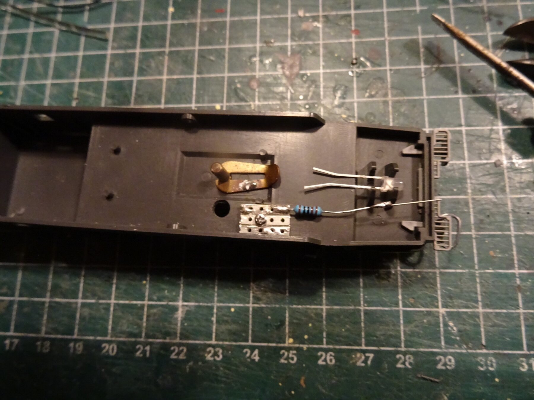

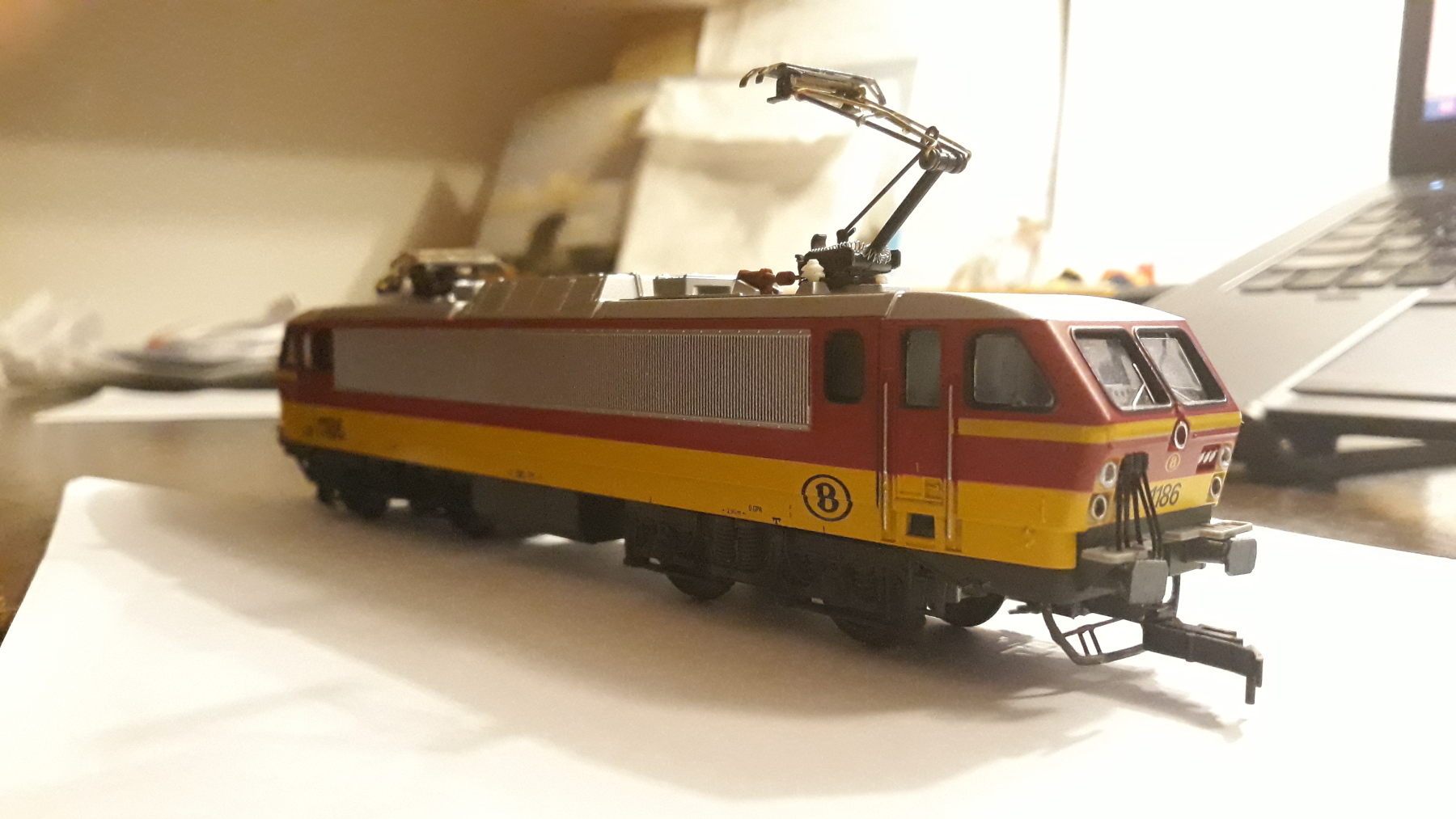

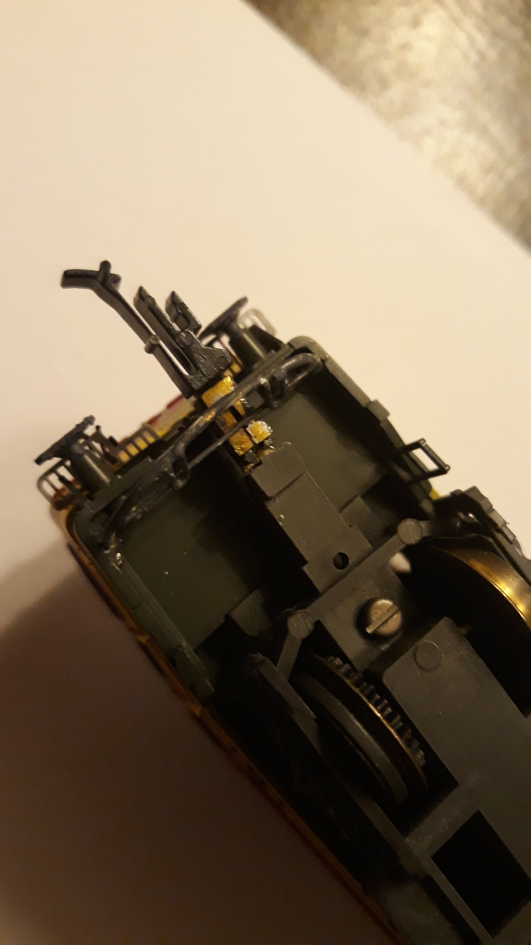

Weer een plaar kleine projectjes om te laten zien; Lima stroomafnemers voor de Lima NMBS 11.8 pimpen:
Dus met 0,5 mm messing de versterking van het bovenraam gemaakt, en een schuitje van Bernd geplaatst. Klopt nog steeds niet helemaal voor NMBS, maar in elk geval beter dan het was. Rechts een ongewijzigd exemplaar.
Foto's zijn genadeloos: die soldeertinverbindingen kunnen dunner worden gevijld. Dat gaat dus nog gebeuren.
De loc was al eerder verlaagd een wat gepimpt. Geen partij voor het LSM model, maar wel goed getroffen en nog steeds leuk om met een trek-duw te laten rondrijden. Let wel, ze gaan alweer een tijd mee, Lima had indertijd deze modellen al in de winkel liggen voor de echte de Beneluxdienst helemaal had overgenomen. 1986 dus.
mooi werk! Frie heeft een tijd geleden voor mij van die kruizen laten etsen. helaas waren die nog niet optimaal. dat komt nog een keer goed denk ik  ;D
ook meteen maar slepertjes van hem geplaatst maar ik heb ruzie met het solderen.. het hecht niet goed op de oude lima panto's.
wat heb jij daar voor gebruikt als ik vragen mag?
en dan meteen nog een vraag  ;D
heb jij op die lok dat rek onder de buffers geplaatst en hoe heb je dat gedaan? het lijk er namelijk wel op als ik dat zo zie.
ik weet dat jocadis daar vroeger setjes voor had maar waar ik die moet vinden weet ik niet  ;)
Groetjes, Ferenc
Gewoon harskernsoldeer, maar wel met (ouderwetse) S39. Kan vast ook met een ander vloeimiddel.
Dus eerst het oude Lima sleepstuk op maat maken door de einden eraf te knippen, dan het bovenvlak schoon en vlak vijlen, vervolgens beetje S39 erop en vertinnen. Daarna het nieuwe sleepstuk er op solderen en als het helemaal goed, zit, alles grondig reinigen met bv. een tandenborstel, warm water en huismerk schuurmiddel (dat spul dat lijkt op JIF, maar niet de echte Jif want die heeft nu een andere samenstelling en schuurt niet goed meer). Dit schoonmaken is essentieel want anders vreet het vloeimiddel door. Eventueel een paar uur laten liggen in warm water met zeep of soda, de base in de zeep neutraliseert dan het zuur.
zelf gemaakt, zie foto. Is wel even terug, maar ik heb toen foto's gemaakt en ik kan ze zelfs nu vinden. :angel:

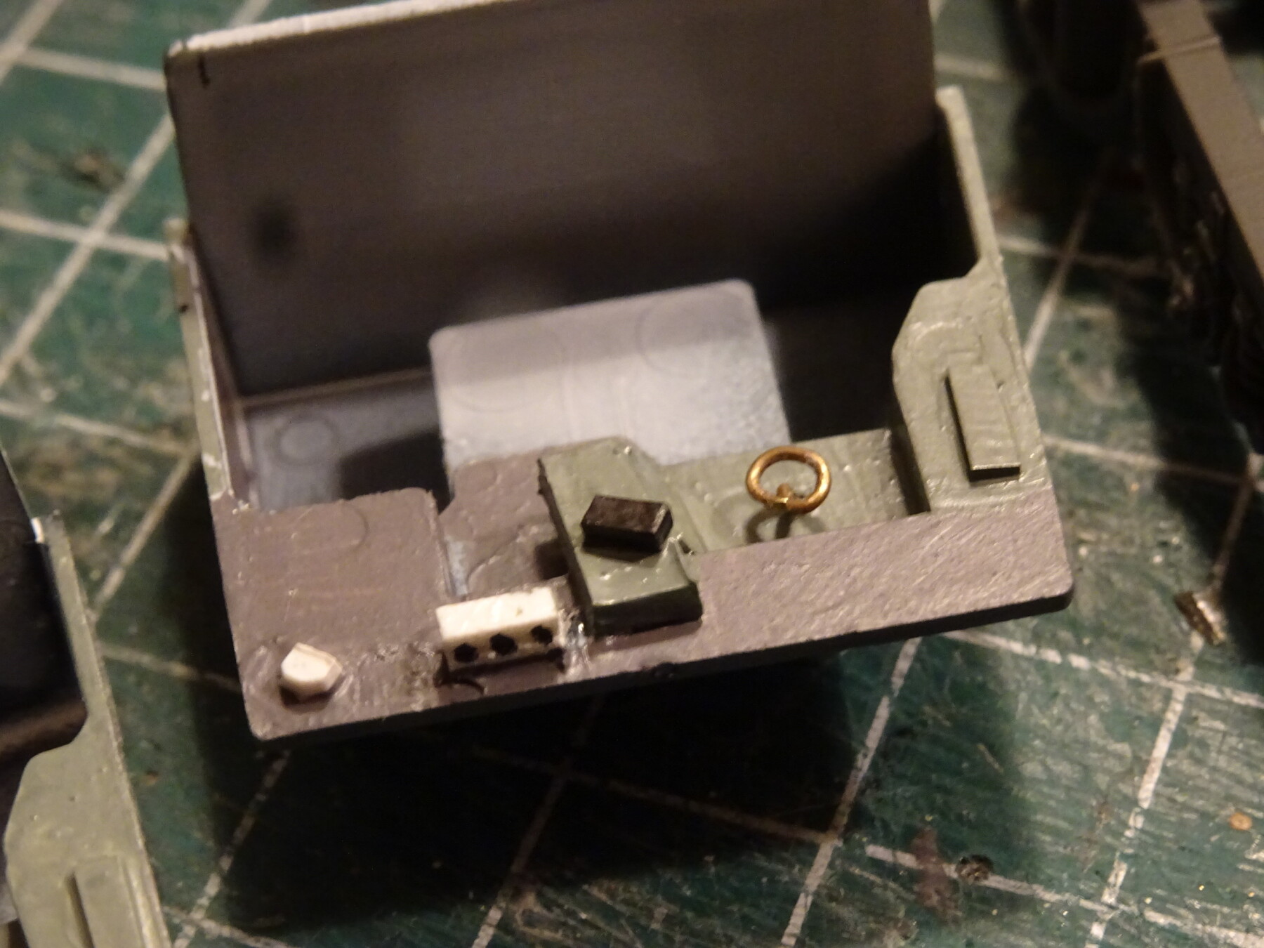

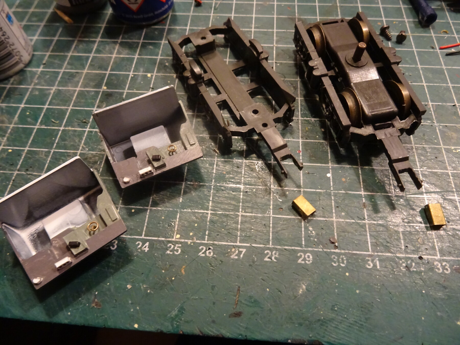

Vier onderdelen per rek. De basis is een maatschets van het vooraanzicht, een fotocopie daarvan op de juiste grootte diende als buigmal voor de buitenste 'stang' in 1,0 mm messing. De andere delen zijn een recht stukje 0,5 mm en 2 u-tjes van 0,5 mm messing. Op de maatschets leggen, alles op maat knippen, vertinnen, tijdelijk vastplakken op de buigmal met tape ofzo en samensolderen. En weer goed ontdoen van vloeimiddel.
Nog wat meer pimpfoto's van dit projectje. Om de loc te verlagen naar een kloppende hoogte, moet de bovenste plak plastic van de motoromhulling weggesneden worden, te zien op de vijfde foto hieronder. Ook moet de schroef waarmee de stroomafnemer in de kap vastzit, verzonken worden want deze zit precies boven het topje van de motor.

Voor de koppeling is er geen mechaniek aangebracht maar gewoon een schacht aan het draaistel gemaakt (met voldoende afstand erin, dus niet helemaal buffer-aan-buffer rijden). Het geheel steekt gewoon door de gesoldeerde baanruimer heen. De schacht is zelfs niet draaibaar bevestigd, maar omdat de rijtuigen wel een fatsoenlijk KK-mechaniek hebben kan de combinatie prima door bogen en wissels. De loc rijdt toch alleen in deze combinatie.
Foto van onder om te laten zien dat de baanruimer niet vlak is maar met een hoek:
« Laatst bewerkt op: 05 February 2025, 20:50:58 door janw »

dankjewel voor alle uitleg! ik had het met fosforzuur van gm en s geprobeerd maar dat werkte niet echt lekker.
toch kreeg ik ze er wel op: mijn 1300
ik moet nog een zwik van die oude s39 hebben dus dat maar eens proberen  (y)
wat betreft die belg; ik heb er hier 1 liggen waar iemand al eens aan begonnen is om er een roco aandrijving in te zetten.
die ombouw wil ik nog eens afmaken, gewoon omdat het leuk is om te doen. nu nog even op jacht naar zo'n maatschets voor die baanruimer..
Gert Arkema gaat even kijken of hij nog wat roostertjes voor de 1600 kan vinden dus dat idee doe ik ook van je na-apen ;)
