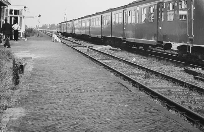

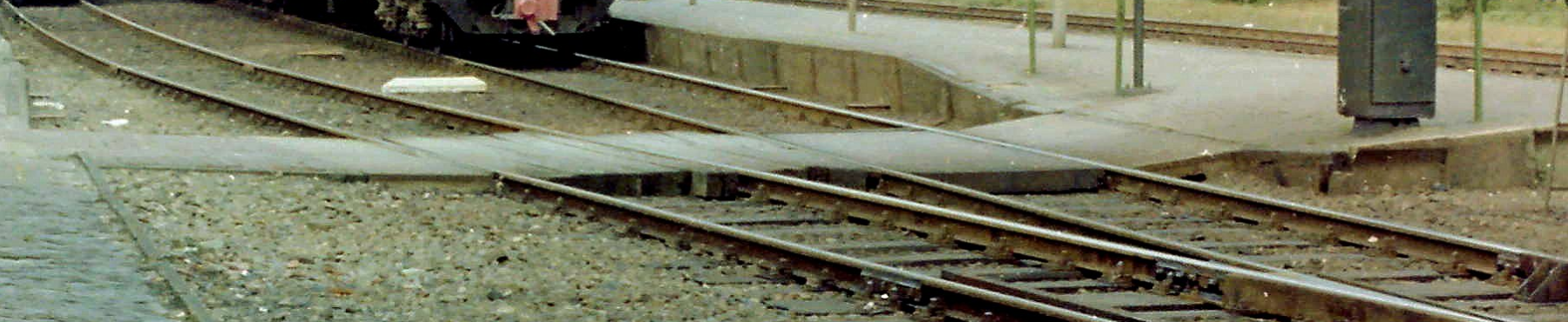

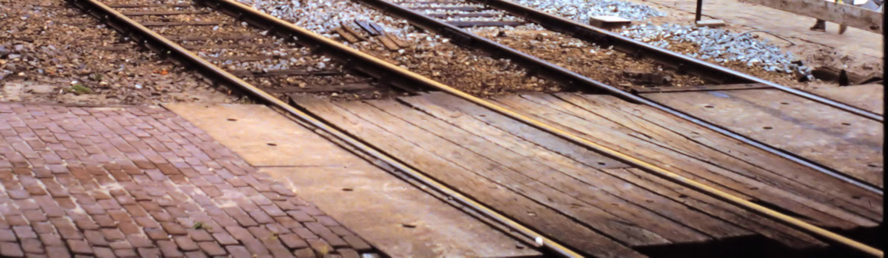

Het waren in de door jouw uitgebeelde periode meestal "Holz-Bohlen" oftewel bielzen, zie hier op twee uitsnedes van foto's uit Marienberg ( geen idee wie ze gemaakt heeft )
Grtzz,
Karst

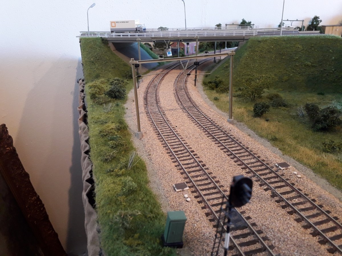

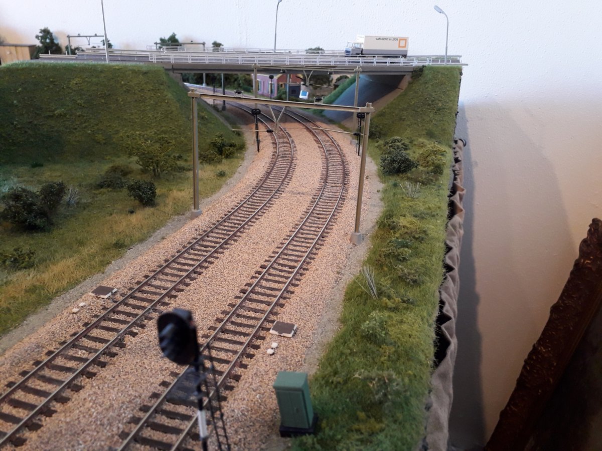

Al zoekend zag ik deze plaat van Casmir, misschien kan ik daar wat mee.
https://forum.beneluxspoor.net/index.php?topic=92672.0
En als ik die spiegel krijg ik dit.....
....... en het rechter talud kan ik verder opschuiven naar rechts en dan een pijler eronder.
Of zoiets.  ;D

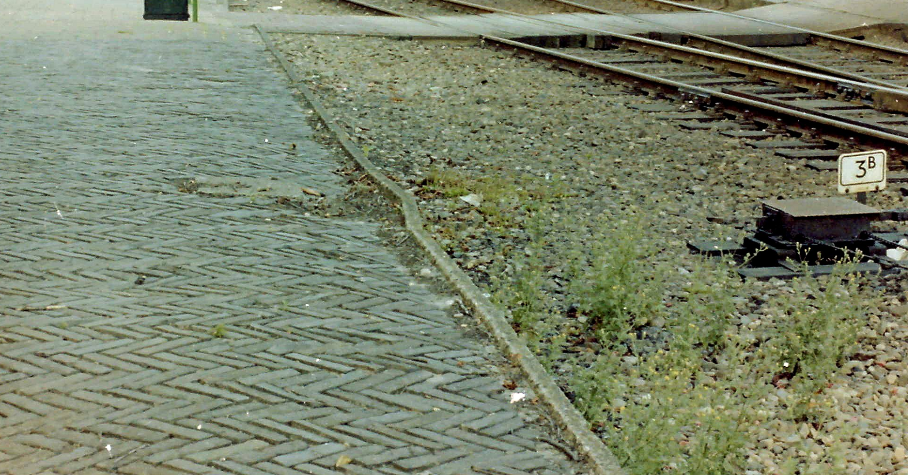

Volgens mij werd er op perrons, taluds e.d. en nabije omgeving helemaal niks gelegd in visgraatverband, alleen halfsteensverband (maar: correct me if I'm wrong).
Of zoiets.  ;D
Ja heel mooi gedaan inderdaad dat leidt de aandacht af waar het spoor heen gaat. Beetje struiken erbij.

... niks gelegd in visgraatverband, alleen halfsteensverband (maar: correct me if I'm wrong).
Graag ;) :P
Bij deze.
Plaatjes zijn weer uitsnedes uit foto's van bij mij onbekende fotografen.
... in iedergeval lag er in Marienberg op het "hausbahnsteig" visgraat. Op het eilandperron 30x30 beton en walen in halfsteens.

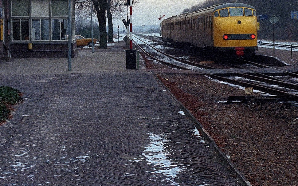

Rob
Weert, 1 juli 1981
Groet, Frank

Ik denk dat er ook wel een reden voor is: daar waar bielzen liggen, kun je geen klinkers leggen. Geen diepte voor een zandbed.
