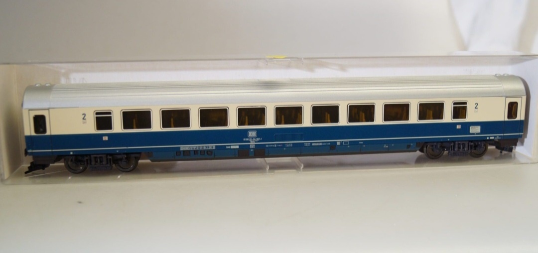

Voor de drukdichte versies is de mal aangepast (moesten ook nieuwe deuren in), daarbij hebben ze ook de hoogte van de ramen gecorrigeerd. Alleen niet alle andere fouten gecorrigeerd van de oerversie van Roco...

Boven Roco Bpmz nieuwe versie, onder Roco 44651
« Laatst bewerkt op: 11 January 2026, 09:10:30 door ES44C4 »

« Reactie #92 Gepost op: 11 January 2026, 11:38:39 »
Het verschil is wel goed te zien.
Ik meen ooit eens gelezen te hebben dat de oude versie is ontwikkeld vanuit de 1:100 versie, door deze te verlengen tot lob=304 mm.
Bij de 1:100 versie waren de ramen iets lager gehouden om de L/H verhouding wat te compenseren.
Bij het verlengen naar 1:87 is dat pas veel later aangepast.

« Reactie #93 Gepost op: 12 January 2026, 06:20:48 »
Het is wel spijtig dat de MD52- draaistellen van de vernieuwde Roco Bpmz niet verbeterd zijn: ze  zijn erg grof gedetailleerd en het lijkt of het middelpunt van de aspotten niet gelijk met het middelpunt van de assen staat.
