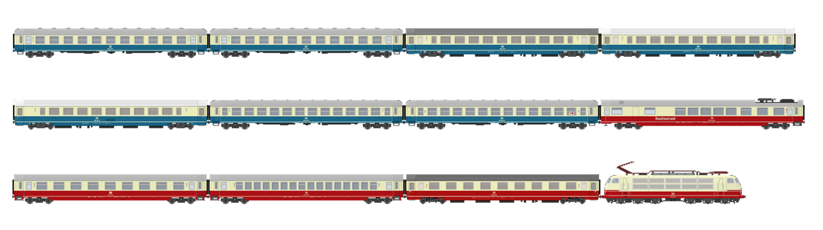

Stomme vraag misschien, maar in 1 van de filmpjes in deze draad zag ik in het tweede klasse blok een 1e klasse terugkomen (ozean/blau met oranje streep). Gebeurde dat wel vaker?
https://youtu.be/VpNBOxT4qWg?si=WQKV43ixWQsb8Wyj
3:30
« Laatst bewerkt op: 19 January 2026, 10:49:52 door Martijn193 »
ES44C4
  • Berichten: 1629
Re: "Jede Stunde, jede Klasse": DB Intercity '79
« Reactie #104 Gepost op: 19 January 2026, 12:15:45 »
Dat gebeurde wel vaker, maar was tijdelijk:
Vanwege een gebrek aan tweede klasse rijtuigen, reden er een aantal (hoeveel?)  gedeclasseerde Am²⁰³ ¹ in de IC '79.
Bron: Eisenbahn Kurier "Die Wagen der DB"
« Laatst bewerkt op: 19 January 2026, 12:25:11 door ES44C4 »
