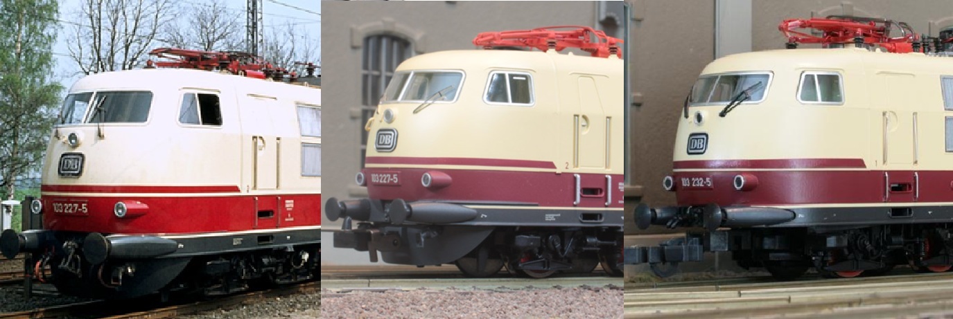

Tja, voor de Roco 103 (ook de nieuwere versies) geldt hetzelfde probleem als de oude Roco Bpmz, de (front)ramen zijn te laag...
Dus bij de keuze tussen die twee zou ik dan ook voor de Piko gaan (bij mij hebben 2 Piko's dan ook 4 Roco's vervangen)
De Marklin/Trix heb ik zelf niet, maar die klopt qua verhoudingen ook erg goed of zo niet nog beter dan de Piko. Alleen de draaistellen zijn daar niet zo fraai (laag afgesneden)
Naast 2 Piko's heb ik zelf ook nog een gepimpte Fleischmann 103 van de laatste modelserie (dus met buffers op de juiste hoogte). Die vind ik persoonlijk ook beter smoelen dan de Roco, zeker als je de ruiten met aangegoten niet kloppende ruitenwissers vervangt door goed passende ramen van de Marklin 103 (met aangegoten juiste ruitenwissers)

Ik ken het verhaal van ruiten op verkeerde hoogte bij de br150, maar ook de 103...?
Vind zelf de meegegoten ruitenwissers van de Piko niet heel aantrekkelijk, maar misschien valt dat mee in 1:87.
PS zie onder; ik zie het niet... Wel een gekke knik in het dak boven de ramen bij de Piko (midden).

De ruiten zitten op de juiste hoogte, alleen helt het frontraam bij Roco te ver naar achteren, en is ook nog eens te laag.
Valt in de praktijk niet zo op, omdat 103'en natuurlijk niet in dubbeltractie rijden. Dus wel veel minder storend dan bij de Bpmz
De ruitenwissers van Piko zijn zeker niet je van het (vooral door de kier, ze hadden beter zoals bij Marklin de hele complete ruitenwisser kunnen meegieten), maar dat geldt ook voor de veel te grof uitgevoerde losse ruitenwissers van Roco. Als ze die nou net als veel andere details bij de nieuwe versie ook als etswerk hadden laten maken...
« Laatst bewerkt op: 15 January 2026, 12:26:56 door Quinzeedied »
Dit begrijp ik niet... dus omdat een 103 niet in dubbeltractie reed vallen de lage ramen minder op?
Welnee... :angel:
Mij vallen een paar zaken op: de Roco lijkt iets fijner gedetailleerd, maar de fromtlamphouders zijn weer (te) eenvoudig) uitgevoerd: simpele rechte kokertjes waar de lichtgeleiders in zijn gestoken. Verder lijken de frontramen wat merkwaardig vormgegeven: de hoeken onder van de strip lijken ronder dan de bovenhoeken, terwijl de Piko en het 1:1 voorbeeld het precies andersom lijken te hebben.
Op het eerste gezicht zal een rijtuig met te lage ramen eerder opvallen, omdat ie tussen andere rijtuigen zit met correcte ramen. Meestal vormen de ramen wel een mooi doorlopende lijn qua hoogte. De loc is toch een apart deel, dus als je je verder niet al te veel hebt verdiept in het grote voorbeeld, zal het minder opvallen dat er iets in de verhoudingen scheef zit. Pas met 2 103'en van verschillende merken (zoals in het topic op Drehscheibe) naast elkaar, vallen de verschillen op. Zeker op de hierboven gequote frontale foto
Welnee... :angel:
Eens hoor, niet voor niets zijn bij mij de Roco's weg. Als je je een keer stoort aan de niet kloppende ramen, dan kun je het niet meer anders zien...
Ik gebruik in deze IC-79 alleen Bpmz met lage ramen. De ramen van de aangrenzende Bm235 rijtuigen zijn 0,75 mm hoger en de ramen van beide rijtuigen liggen goed in lijn met elkaar  en dat maakt het voor mij acceptabel, ondanks dat het hoogteverschil waarschijnlijk veel kleiner zou moeten zijn. Ik denk dat het lastiger voor mij zou worden  als ik deze Bpmz direct zou koppelen aan een Avmz van Piko. Er zullen echter 2 Bm's en een ARmz tussen zitten, waarbij de keukenkant naar de B-zijde zal wijzen en de eerste twee volle ramen (keuken) ook nog eens lager zijn.
Hoewel de trein in 2 lagen in de vitrine komt te staan met de scheiding tussen de Kurier Bm en de volgende Bm, beoordeel ik de trein als één geheel.
Helder!
