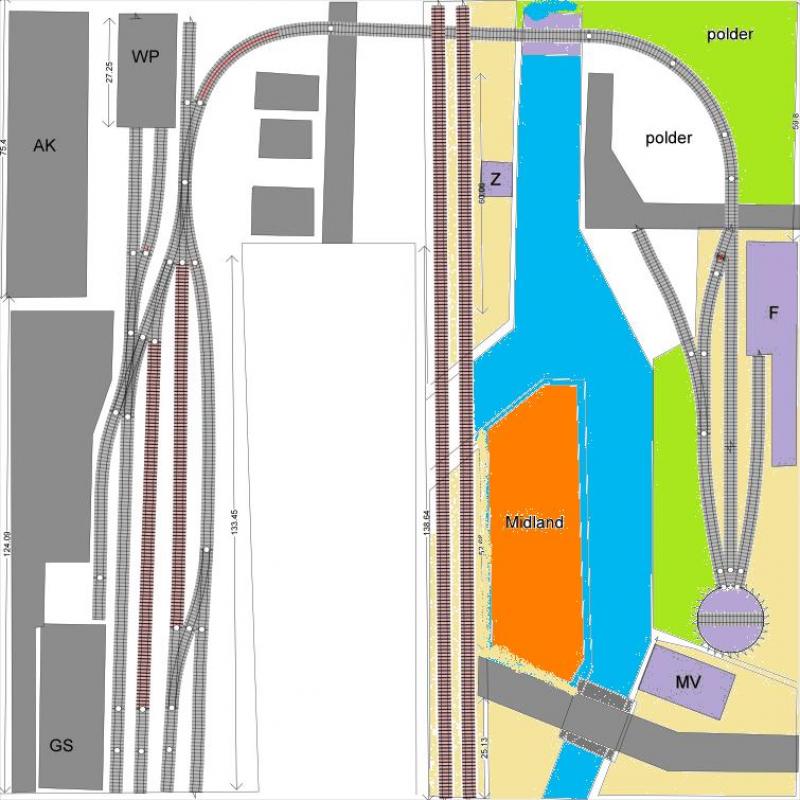

Waar ik veel moeite mee heb behalve elektro, welke kant van een fabriek wil je zichtbaar hebben. Nou is het oude deel van de baan op een tafel en iets breder dan een gebruikelijke module. Ik kan gebouwen en baanplan aanpassen naar alle kanten ervan. Wat kies ik? ALs ik op een normale kruk zit is de baan op neushoogte.
Ik heb nu het pand van de landhandel van Piko, met silo's erbij samen met de Cornerstone gebouw eerder vermeld in dit draadje.
Zit het van alle kanten te bekijken. Baanplan ben ik op zich wel uit maar het is nog net even hoe.
Verder heb ik mijn plan in fases ingedeeld. De gekleurde vakken in het plan geven zo'n beetje aan wat modules worden. Het kanaal zit vast aan de grondplaat en blijft zo. De fabrieken komen gewoon op houten ondergrond.
Wie dat interessant vindt kan hier:
klikken .

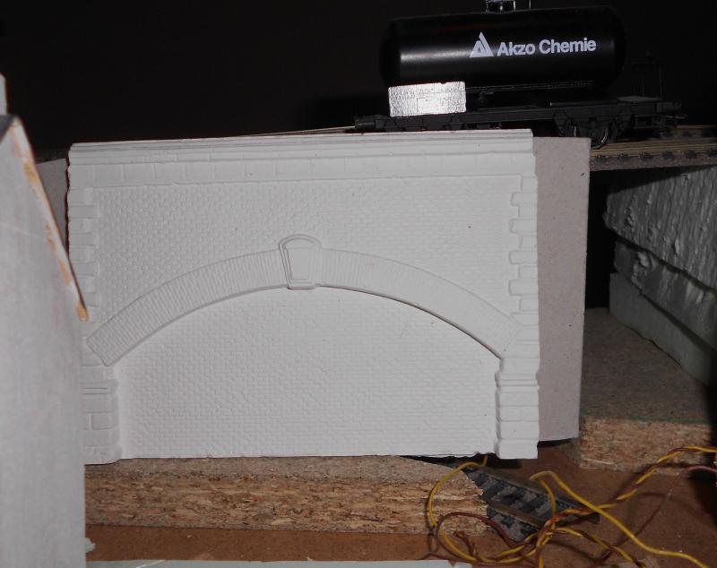

Het dubbelspoor als diorama loopt verhoogd door het gecreeerde landschap om alle kanalen en wateren te overbruggen.
Het gaat 10 centimeter hoog liggen op arcaden. Misschien herken je de muurdelen wel ;).
De bediening van de baan(betsturing digitaal, wissels ed analoog) gaat toch naar het midden verhuizen. Ik denk dat ik toch meeste tijd vanuit het midden bedien.
Dat is nog twijfelachtig want waarschijnlijk wil ik er met mijn neus bij de fabrieken zitten een als er gerangeerd wordt.
Door het overzetten van de fabrieksmoduul ontstaat er onder de moduul wat ruimte van een cm of 3. Hopelijk is dat voldoende ruimte voor aandrijving en dergelijke. Als ik voor 12/15mm kies heb ik nog meer ruimte.

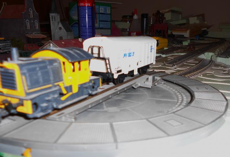

Draaien met wagon en sik wordt wel millimeter werk voor de machinist hier in Midland. Misschien toch een spil plaatsen? :)
Of kortkoppelen. Of mooier nog een Köf voor de industrie?
Groeten Koen.

« Reactie #545 Gepost op: 01 June 2014, 12:35:14 »
Hoi Koen,
Beetje bijgekomen van al het moois dat het Noorden je te bieden heeft?  ;D
In ieder geval ben je na een lang denkproces weer redelijk uit gekomen bij je oorspronkelijk ontwerp. Alleen heeft alles nu een definitieve eigen plek gekregen. Alle mogelijkheden zijn uitgedacht en overwogen en wat resteert  is een ontwerp wat het meest ideaal voor je is.
Het ziet er qua verhoudingen goed uit. Ben benieuwd hoe je het poldergedeelte verder uit gaat beelden. Het verhoogde dubbelspoor is ook een mooie afsluiter.
O ja, komt bij het industriegedeelte aan de voorkant nog een kademuur met een miniem stukje water ervoor?
Je hebt straks een hele hoop rangeermogelijkheden met dit industriestamlijntje.
Dat Pikogebouw is errug mooi en errug duur. Volgens mij heb jezelf al eens geopperd om de schuine daken recht te maken, zodat het wat meer Nederlands wordt. Zou wel een goed plan zijn.  (y)
Groet, Hijlco

Dat kijkdoos idee is ook interessant. Klinkt als een projectje op zich. Ideeën genoeg alweer zie ik.
