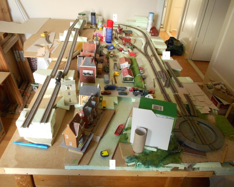

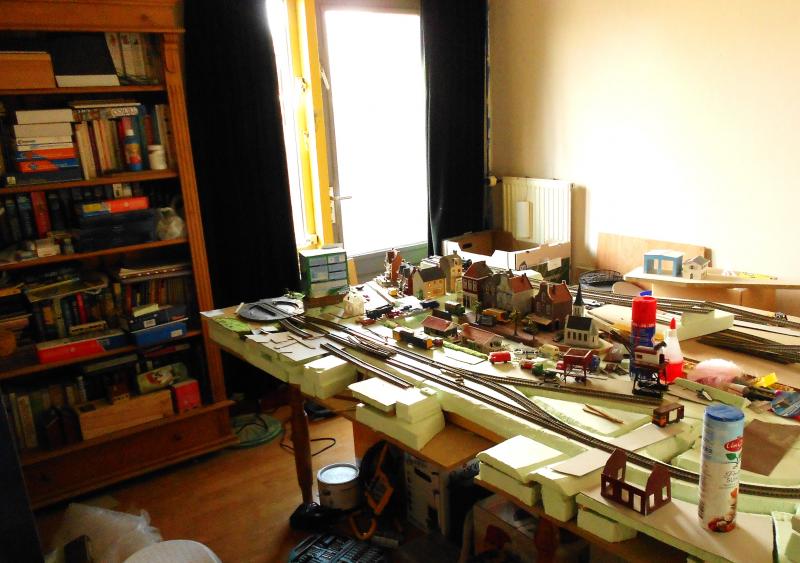

Hoi allen,
Na een beetje sikkeneuren over dat ik wel of niet door moet gaan op deze manier. Kwam ik naar wat oppeppende inspiratie zoeken op een baantje(banen) die ook zo gebouwd zijn, ja, ook modules ik weet het. Het zijn er niet veel maar ze zijn er wel. Ik val dus in deze categorie.
Ik heb gewoon even in het duits en engels haven lay-outs gezocht en deze gevonden: riverportheme layout nmra. Let vooral even op de hefbrug van die man. Ik zat zomaar ineens aan elektriciteitsmasten te denken als basis voor een (kleine) hefbrug. Die komt dan op de 1e foto bovenin.
Bij mij komt er dan nog een extra moduul bij voor de goederenloods en overslag naar het hoofdspoor.
Ook het plan om alle geplande thema's met gebouwen om te zetten in modules die ik dan kan afnemen en afwerken.
De  tafel blijft dan heel maar ik kan dan makkelijker en sneller bouwen.
Stand van zaken:
Ik heb de bocht onderin (1e foto) laten vervallen. De industrie rechts wil ik op een eigen moduul bouwen deze grenst dan aan het dijkje met de woonboten.
Links van de kamer komt dan de nieuwe module met wat tussenstukken rondom de schoorsteen.
Ik denk dat ik achter de industrie rechts wel een achtergrondwandje maak hetzij alleen achter de fabriek.
Al de stirydur moet ik hier weghalen en hier zal ik een module moeten inpassen.
Ik behoud deze tafel en formaat. Ik kan hier iets landschappelijker werken.
Dat luchtspoor ligt in proefopstelling. Dat wordt een diorama hoofdspoor.
De industriemodule (rechts 1e foto) wil ik op een populieren houten grondplaat opbouwen zodat het licht is en makkelijk mee naar beneden om te bewerken en af te maken is. Moet ik wel zo goed mogelijk de lijmresten verwijderen. De mdf bruggehoofden ga ik ook verwijderen.

Het zal niet in de weg zitten ik vind het mooi om de treinen te showen op die verhoging straks. Er komen dan ook bovenleidingmasten op.
Ik kan er in ieder geval overal goed bij.
Het lijkt me het handigste om alleen achter de fabriek een achtergrondje te doen zodat je er mooi vanachter over de baan kan kijken en het biedt allerlei hoeken om gedetailleerd te werken, oa een laadperron/hal. Misschien wat kijkgaten in de fabriek? Ik moet nog kijken hoe de transportbrug gaat lopen naar het kanaal.

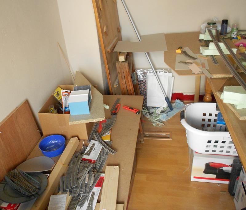

 De gracht was al een moduul en kan ik apart verder afwerken. Ik heb de optie om de zandoverslag op het strookje aan de overkant te zetten.
Daar is nog wat ruimte voor een stukje kade. (laatste foto).
