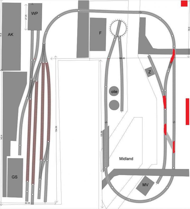

Ik wil beginnen met de elektrische aansluiting van de wissels:
- gewone aandrijving.
- geen gesoldeer aub, voorlopig, heb genoeg mv stekkertjes en kroonsteentjes.
Wat ik niet snap is hoe je het eenvoudigst verdeelt naar de wissels zonder al te veel poespas, hoe moeten de draden lopen naar een verdeelkastje?
- ik heb een verdeelkastje(simpel dingetje). Evt. ook nog een relais.
- voor de wissels maak ik gebruik van een lichttrafo los van de besturing met de Maus.
- voor zover bekend loopt de stroom overal goed door op bestaande baan.
- natuurlijk wil ik het duurzaam en storingsvrij aanleggen.
- vroeger of later wil een keer dwergseintjes erbij aansluiten en een hoofdsein.
- wil op de plek van de wissels gewoon simpel een paneeltje aan de voorkant van de baan met de schakelaartjes van FLschm (witte).
- hoe verbind ik die schakelaars met de wissels.
- hoe kan ik de rails nog meer verstevigen op de stirydur dan nu alleen met schroefje. Lijm werd al geopperd, maar das niet handig als je nog een keer   spoor eruit moet halen.
-i dd waar zet ik de trafo's neer of neem ik er nog een bij voor de nieuwe module.
Het is allemaal terug te vinden in de boeken, encyclopedie en de gebruiksaanwijzing maar toch wordt ik er geen wijs uit. Ik blijf maar prakiseren.
@Herwim, als jij of iemand een heel eenvoudig schema wilt opstellen hiervoor dan graag, gewoon met kleurtjes aangeven ofzo.
Dit is wat er zo uit mijn hoofd, als "planning'', uit komt rollen.
Mvg. Koen.
PS, in het plan de meest rechts gelegen wissels heb ik het over, voor de duidelijkheid.
« Laatst bewerkt op: 29 April 2014, 22:15:37 door Koen Frijlink. Reden: opgepoetst »

Hallo Koen
Een aantal zaken loop je naar mijn idee wat makkelijk omheen.
Ik zal proberen opmerking voor opmerking te beantwoorden en vet af te drukken.
Ik snap je verbazing. Mijn timing en planning van elektro is belabberd.
Misschien proberen de zaken planmatig stap voor stap op papier te zetten.
Een aantal personen waaronder jij helpen me al een eindje op weg.
Er ligt wel een hemelsbreed verschil in jou ervaring en de mijne, jouw elektrokennis is vele malen groter dan de mijne.
Ervaring verschil moet je niet als een probleem of excuus gebruiken (zien) maar probeer daar voor zover mogelijk gebruik van te maken.
Je hebt wel gelijk als je denkt dat ik wat hulp kan gebruiken met de elektro, maar die is vaak ook niet gratis en ik wil uiteindelijk ook wel eer van mezelf.
Deze opmerking begrijp ik totaal niet, waarom moet hulp geld kosten hooguit kosten voor onderdelen of zo maar niet voor hulp, lijkt me sterk dat de meeste personen hier op de site geld zouden vragen om jou te helpen met schema's etc.
Ik wil beginnen met de elektrische aansluiting van de wissels.
-gewone aandrijving.
Ik neem aan dat je bedoelt de elektrische aandrijving aan de zijkant van een wissel, dus niet ondergronds.
-geen gesoldeer aub, voorlopig, heb genoeg mv stekkertjes en kroonsteentjes.
Dit is sorry dat ik het zeg de domste opmerking die ik hoor van een modelspoor hobbyist.
In deze hobby ontkom je niet aan soldeer werk en wat is daar mis aan ook dit kan je leren maar doe er wel moeite voor prioriteieten stellen heet dat.
Wat ik niet snap is hoe je het eenvoudigst verdeelt naar de wissels zonder al te veel poespas, hoe moeten de draden lopen naar een verdeelkastje?.
Welke poespas, ook hier weer een goed plan op papier zetten en dan in de praktijk uitvoeren, belangrijk is dat je eerst besluit of je een schakelbord wilt maken of op plaatselijk niveau schakelaars aanbrengen zijn verschillende methoden voor (schakelkastjes zou ik persoonlijk afraden of wissel schakelaars die je monteerd op je schakelbord of een apart bordje aan de zijkant van je treintafel)
-ik heb een verdeelkastje(simpel dingetje)
Niet gebruiken krijg je later spijt van als de baan uitgebreid gaat worden of verandert.
-voor de wissels maak ik gebruik van een lichttrafo los van de besturing met de Maus.
Dat is een heel goed uit gangs punt.
Dit heeft niets te maken met de aansluiting van je wissels, hier bedoel je waarschijnlijk de rij spanning.
ja dat is logisch.
-vroeger of later wil een keer dwergseintjes erbij aansluiten en een hoofdsein.
Dit staat in principe ook los van je aansturing van je wissels, wel is het dan handig om er al rekening mee te houden en dus dubbel polige wissel schakelaars te gebruiken voor je wissel aansturing.
-wil op de plek van de wissels gewoon simpel een paneeltje aan de voorkant van de baan met de schakelaartjes van FLschm (witte).
dat had ik al begrepen maar gebruik dan de schakelaars die ik al genoemd heb en geen schakelkastjes van Flschm
-hoe verbind ik die schakelaars met de wissels.
Dit is een dubbele vraag, had je al eerder opgemerkt dit komt vanzelf in beeld als je dat elektrisch plan op papier zet.
-hoe kan ik de rails nog meer verstevigen op de stirydur dan nu alleen met schroefje. Lijm werd al geopperd, maar das niet handig als je nog een keer spoor eruit moet halen.
Als je een spoor wil vastzetten (fixeren) ga je er niet van uit dat je de rails al weer wil losmaken, je hebt een plan gemaakt en goed over nagedacht denk ik zo de laatste 2 jaar
Ik neem aan dat je toch al diverse malen gehoord en gelezen hebt over een rail te voorzien van een bedding met bekende druppel methode.
-idd waar zet ik de trafo's neer of neem ik er nog een bij voor de nieuwe module.
Ook dit hangt weer af van je plan, wel of geen schakelbord of losse schakelaars aan de zijkant, voor de algemene dingen zoals trafo's zal je dus in je plan een plaats moeten mee nemen.
Het allemaal terug te vinden in de boeken, encyclopedie en de gebruiksaanwijzing maar toch wordt ik er geen wijs uit.
Begin nu eens met een goede tekening op schaal te maken laat al die kleurtjes even weg en sla dit op bijv in excel
Daarna kan je dit zelfde plan gebruiken om je bedrading aan te geven en opnieuw onder een andere naam op te slaan etc.
Zo ontstaat een boekwerkje waar je alle belangrijke zaken in opbergt op je PC en ook makkelijk uit kan printen.
daar kunnen diverse personen je bij helpen denk ik.
Herwim, als jij of iemand een heel eenvoudig schema wil opstellen hiervoor dan graag, gewoon met kleurtjes aangeven ofzo.
Ik wil je best helpen maar dan zal je eerst de zaken goed moeten regelen die ik hierboven allemaal heb aangegeven, je zal het zelf moeten doen ik ga dat niet allemaal kant en klaar opzetten want daar leer jij niks van.
Ik heb je al eerder gezegd neem voor de gezelligheid iemand mee die jou hierbij wil helpen en kom een keer langs onder het genot van een kopje koffie en een broodje.
Dit is wat er zo uit mijn hoofd als "planning'''komt rollen.
Mvg Koen.
Succes
Gr,
Herwim

« Reactie #514 Gepost op: 29 April 2014, 23:18:12 »
@heb wel FLscm profirails, hoe kan ik daar indruppelen, volgens mij niet?
Gewoon vast lijmen met niet watervaste houtlijm. Als je dan nog later de rails wil verleggen of verwijderen dan kan dat nog. Even een lauwwarme vochtige doek op de rails. Even een minuut of tien wachten en de boel gaat los. De rails is daarna gewoon her te gebruiken. Dat heb ik nu ook al een paar keer gedaan en Slakkenkuil aanleggen.  Geen enkel probleem.
Vraag Koen: -hoe verbind ik die schakelaars met de wissels.
Antwoord Herwim: Dit is een dubbele vraag, had je al eerder opgemerkt dit komt vanzelf in beeld als je dat elektrisch plan op papier zet.
Wissels en schakelaars verbind je gewoon door de draadjes aan de aandrijving te verlengen met draden. De schema's hoe je de wissels moet aansluiten op een schakelaar staan in de handleiding en op internet. Koop gewoon wat verschillende kleuren rolletjes draad om mee te verlengen. Koop een paar schakelaars en een wissel met aandrijving en ga het uitproberen. Kost je hoogstens een aandrijving. Na het experimenteren kan je gewoon het spul in de baan gebruiken.
Groet Ronald.

Het klinkt allemaal zo makkelijk, Ronald.
Het is de bedoeling aan alle zijden waar wissels komen zelfstandige paneeltjes te maken.
De Maus vanuit het gangpad.
Mijn vraag weer:
wat moet ik tekenen in mijn kale railplan, waar de wissels zitten ok, moet ik de verbindingen schematisch tekenen? Das nou juist lastig voor mij.
De plek waar ik het eerste paneeltje wil hebben?
Een eerste poging: Midland aansluiting .
Heb de plaatsen even geaccentueerd met rood. Rechtsbovenin is het stopcontact. Rest is wel duidelijk lijkt me.
Groet Koen.

Hoi Koen,
Wisselaandrijving, weinig gesoldeer, nauwelijks electronica. Daardoor ook geen mogelijkheden tot aansturing via multimaus. Misschien wel drempelverlagend om toch een stap te maken met aansturing op afstand. Het is een op af stand hand aangedreven wissel, geniaal in zijn eenvoudigheid, vind ik. Zie maar wat je er mee doet.
