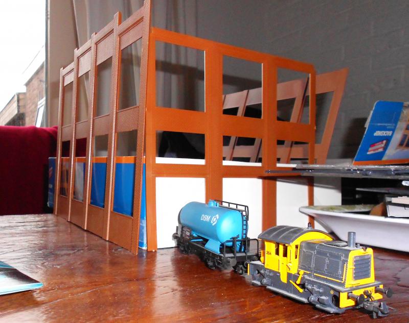

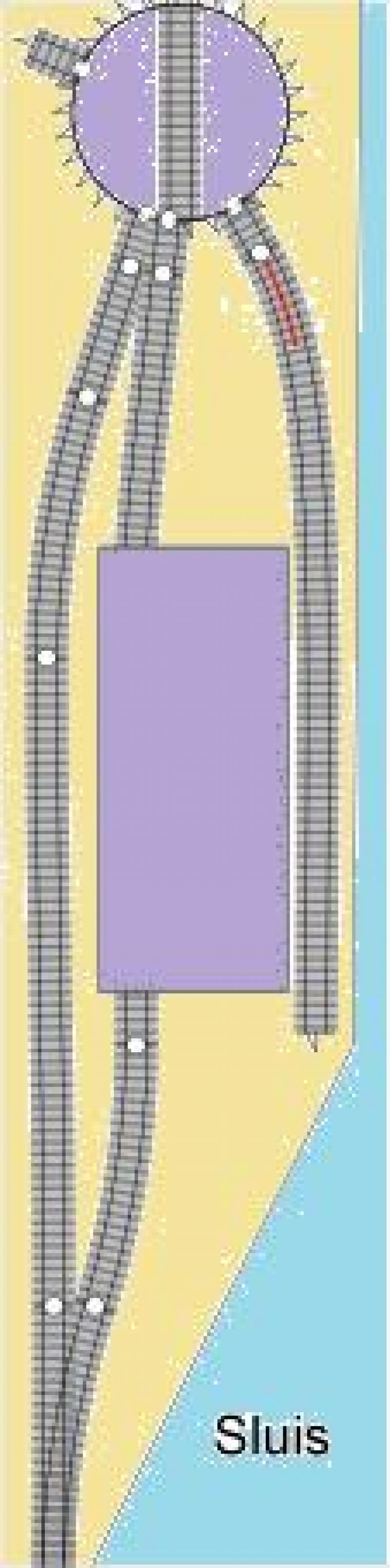

Ik ben weer met bouwen verder gegaan. Grotendeels concrete beslissingen op de baan.

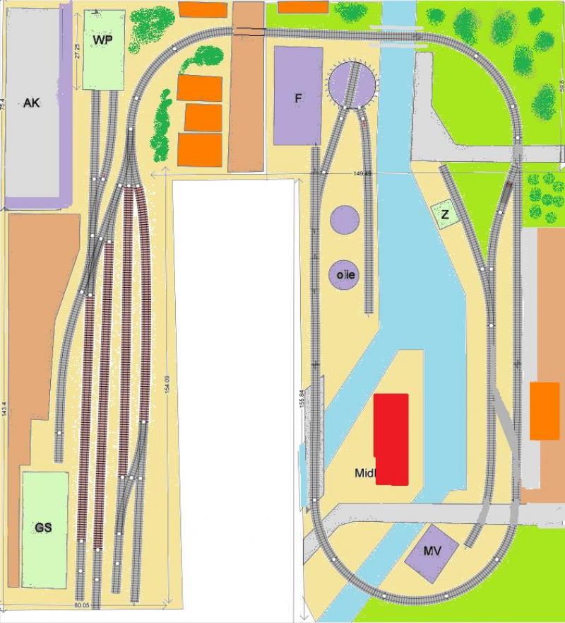

Als eerste even een laatste update van de nieuwe plannen en verbetering van de indeling. Heb wat mockups gemaakt en ben tot dit gekomen.
Het oude deel (rechts) bestaat nog steeds en is onveranderd.
Ben ook verder gegaan met de fabriek(F). Voor het gemak even afzonderlijk weergegeven. Ideeen uitgewerkt die al eerder voorbij gekomen zijn.
Ik wil toch eigenlijk een zo simpel mogelijk complex aanleggen(KISS). Zo ruim mogelijk in zijn omgeving. Niet te vol met spoor.
Uiteindelijk komt de fabriek op een strook van ca 100 x 30 cm. Wat als moduul te bouwen is.
Heb daar niks tegen de achtergrond meer dus van alle kanten te bekijken.
Resultaat tot nu toe:
Op deze plek komt de fabriek het beste tot zijn recht.

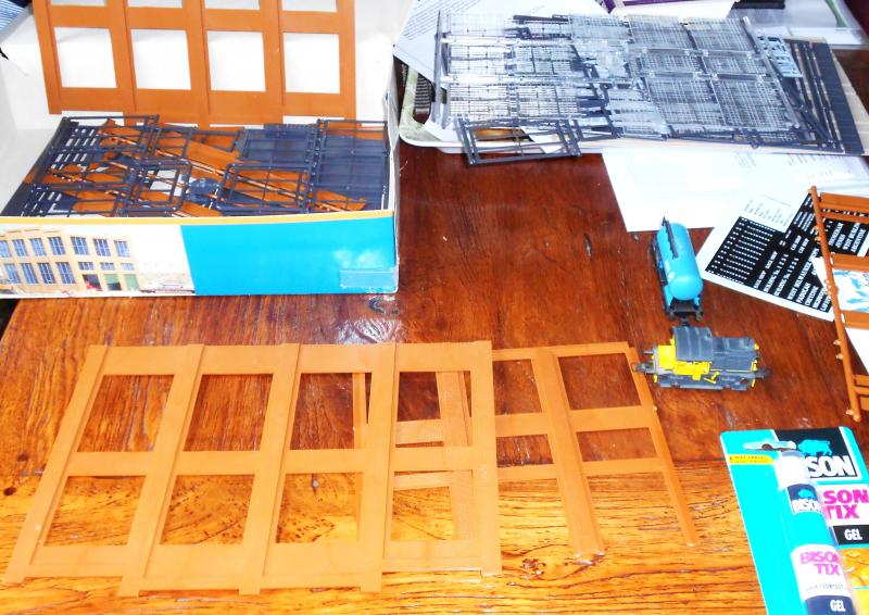

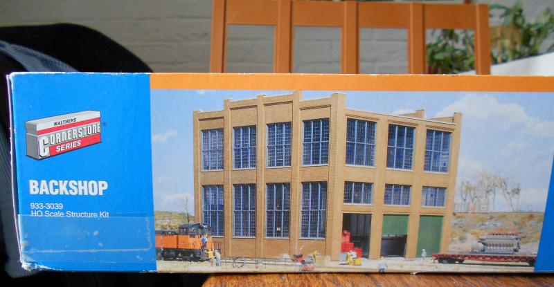

Wat voor fabriek heb ik eigenlijk? Nou, een flinke jongen via Herwim overgenomen.

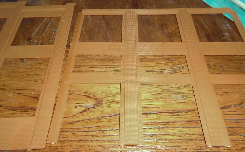

Wil niet al teveel verbouwen aan het ontwerp. Zou wel van 3 deuren breed naar 2 willen.
Komt er wel bij dat ik iets moet doen aan de vertikale steunberen aan de gevel want dat is dan niet meer symetrisch.
Er komt ook nog heel even in me op die steunberen, weet niet of dat de juiste benaming is, dicht te smeren en dat ze als betonnen uitvoering verder gaan.
Wie heeft er nog ideeen voor :) ???
Flink veel onderdelen, hou ik van.
Pand straalt een beetje de sfeer van die Utrechtse Sojafabriek uit, ik doe het ermee. Het gebouw is al groot het hoeft ook niet te gedetailleerd te zijn.
Doet me een beetje aan de Inktpot denken qua stijl, ik als ex Utrechter.
Ter vergelijk, wat groot :). Van 3 naar 2 deuren dus. Hij is 2 railstukken FLSCM. Profi lang.

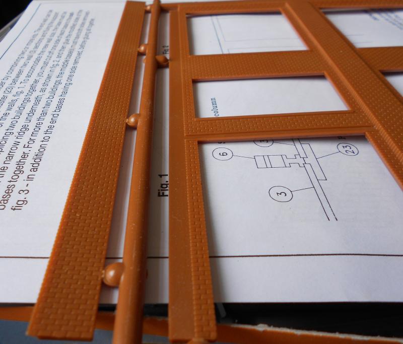

Het probleem met de vertikale steunberen zoals ik het noem, dat wil ik eigenlijk in takt houden.
O ja, ik ga lijmen met Bison Gel universeel, kijken of dat werkt. De alleslijm zag ik niet meer bij de grote rode DHZ-ert, deze maar meegenomen.
Tot zover, groeten van Koen.

Mooi gebouw, past goed in je baanontwerp. Ik zou wel voor plastic-lijn kiezen van Revell oid, De bison lijm is helemaal niet handig bij zulke modellen.
Groet Bert

Om naar 2 deuren te gaan kan je misschien de middelste deur er uit snijden door halfverwege links en rechts van de deur(in de muren dus) met een zaagje of mes van boven naar beneden te snijden in de muur.
Dan ben je zo aan je 2 deurige variant en na het lijmen zie je er niks meer van denk ik.

Ja, heb nu wat punten doorgezet. De tekeningen plaats ik af en toe voor het overzicht. 's avonds goede foto's maken van de baan lukt niet erg goed, overbelicht of onderbelicht, irritant gewoon. Moet nog werken aan verlichting in die kamer, ben ikzelf allemaal niet zo handig en snel in.
Ik ga jou Hydrofibre gebruiken voor het opvullen van de kieren en sloten en de spoordijk. Staat in de gebruiksaanwijzing dat je het ook gelijk kan bestrooien dus ik moet eens wat strooimateriaal erbij gaan halen. Ze hebben overigens wel mooie producten van ER(B).
Vind de kinderkopjesbestrating wel wat.
Het probleem met de vertikale steunmuren van het pand lost zich vanzelf op. Er zitten reservedelen bij voor aanpassingen. Het gebouw is ook van oorsprong koppelbaar met andere kits.
Daar ga ik wel uitkomen.
De besturing van de baan moet ook nog, heb nu het geduld nog niet gevonden.
Groeten Koen.

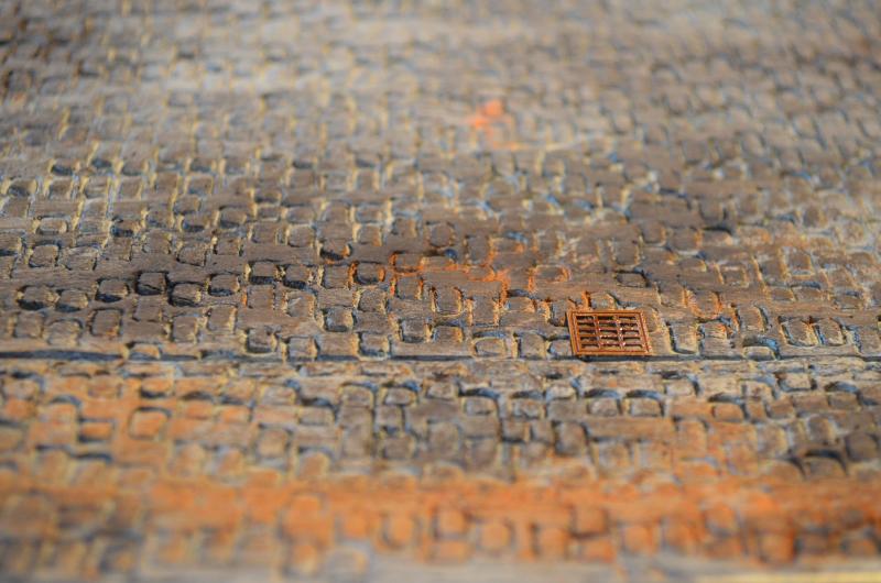

Even over de kinderkopjes bestrating.
Kijk eens in mijn topic "Herwim verteld" de Franklin Rail Compagnie daarin beschrijf ik hoe ik uiteindelijk
kinderkopjes bestrating (Belgische kasseien) gemaakt heb met Foam bord (Ook wel blauwplaat 300 genoemd)
Te verkrijgen bij de Fa Harold Grafik in Rotterdam geloof ik hebben een site http://www.harolds.nl/
Tel.nr. 010-4120512
Voorbeeld:
Omschrijving                     Aantal  Dikte     Maat           Prijs           Totaal
Blauw schuim HD 300 HD 300            3          33 x 60
0902STY005                      3                                  € 2.55           € 7.65
Blauw schuim HD 300 HD 300            1.5       33 x 60
0902STY002                      2                                  € 2.15           € 4.30
Blauw schuim HD 300 HD 300            5          33 x 60
0902STY008                      2                                  € 3.20           € 6.40
Deze foambord platen in allerlei dikten verkrijgbaar zijn best betaalbaar, bewerken met een zelfgemaakt stempeltje dus zie mijn topic
Ook een goede methode is om Das klei te gebruiken zie ook mijn topic.
succes
gr,
Herwim
PS: Dit is goedkoper dan kant en klaar bedrukte platen te bestellen en nog leuk ook om mee te werken.
« Laatst bewerkt op: 28 April 2014, 03:37:15 door Herwim Frank »

Die kinderhoofdjes bestrating ziet er hartstikke echt uit.
Ik moest er vroeger in Rotterdam Zuid vaak zat overheen. En soms lagen daar ook nog tramrails in.
Eigenlijk een wonder dat ik nooit onderuit ben gegaan. En daar nooit een lekke band heb gehad...

Misschien leuk voor het stukje langs de woonboten met grassprieten ertussen en slechte stukken bestrating.
Zal dat in overweging gaan nemen, Herwim/Marco.
