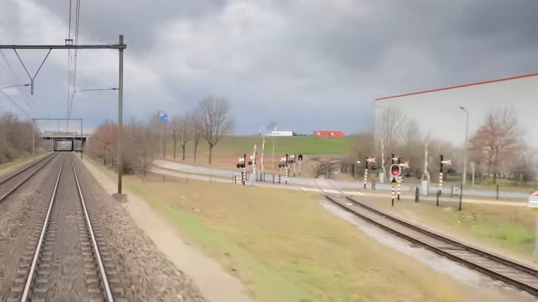

Met al die vriendelijke machinisten hier die aan ons leken uitleggen hoe dingen werken en waarom dingen zijn zoals ze zijn, wil ik graag nog een vraag stellen.
Wat is de toegevoegde waarde van het witte, vierkante bord met daarop een zwarte driehoek op de punt? Als ik kijk in Bijlage 4 van de Regeling Spoorverkeer ontgaat mij dat. Bijvoorbeeld bij seinbeeld Nr. 215a (rood sein met dat bord) staat stoppen voor het sein. Dat moet je toch altijd bij een rood sein?
https://wetten.overheid.nl/BWBR0017707/2020-04-01#Bijlage4
Groet, Frank

De zwarte driehoek op een sein wil zeggen dat het sein niet reageert op spoorbezetting en alleen zegt of de achterliggende infra inrichting veilig te berijden is. Voorbeeld: Het sein kan op een beweegbare brug staan, is het sein rood, dan ligt de brug niet in zijn vergrendeling en is dus niet veilig te berijden. Ook vind je deze seinen op stamlijnen om te laten weten of een (half) automatische overweg werkt bijvoorbeeld.

..zoals Rik zegt zie je deze seinen inderdaad op stamlijnen / fabrieks aansluitingen.
Het is een apart "regime" dat los staat van de gangbare hoofd en voorseinen en worden niet door elkaar gebruikt. Binnen dit regime tref je in de "hoofdseinen" alleen rood of wit als seinbeeld en in de "voorseinen" alleen geel of wit.
Bij ieder seinbeeld (behalve rood) staat de opmerking dat een voorafgaande opdracht tot rijden op zicht blijft gelden, wat een bevestiging is van het niet reageren op spoorbezetting van betreffende seinen.
Wij van ons, met de raampjes treinen, hebben er dan ook nooit mee te maken.
De verdere betekenis van de seinbeelden heb je natuurlijk zelf al gelezen.
Wellicht dat een goederen machinist eea nog met een aardig praktijk voorbeeld nader kan duiden ??

Rik en Sander weer bedankt. Een praktijkvoorbeeld is Budel: daar staan twee van dergelijke seinen. Goed te zien op Streetview ook.
