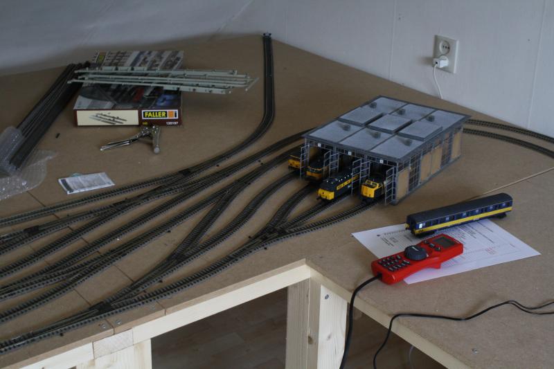

Het volk wil foto's!! Nou bij deze de eerste.
Untitled
by
Martijn_1987
, on Flickr
Afmetingen van de tafel: Het lange deel is 3.80 meter lang, en 1.40 meter breed. Uiterst rechts zie je nog een extra stuk, dat is nog eens 1.30 m lang en 95 cm breed. Het is dus een baan in L vorm. Een baanplan heb ik proberen te maken in Anyrail. Ik werd er niet vrolijk van, dus ben gewoon begonnen met leggen en proberen. Het plan is als volgt: op de voorgrond komt een station met opstelsporen en een kleine lijnwerkplaats. Rechts verdwijnen de sporen via een afdaling naar het schaduwstation. Ook aan de linkerkant gebeurt dat. (Zie foto)
Ik zal morgen betere foto's plaatsen om mijn verhaal een beetje te verduidelijken. Ook zal ik bij het definitieve baanplan een tekening in Anyrail maken en hier plaatsen. Dit moet deze week nog gebeuren.
Hartelijke groet,
Martijn

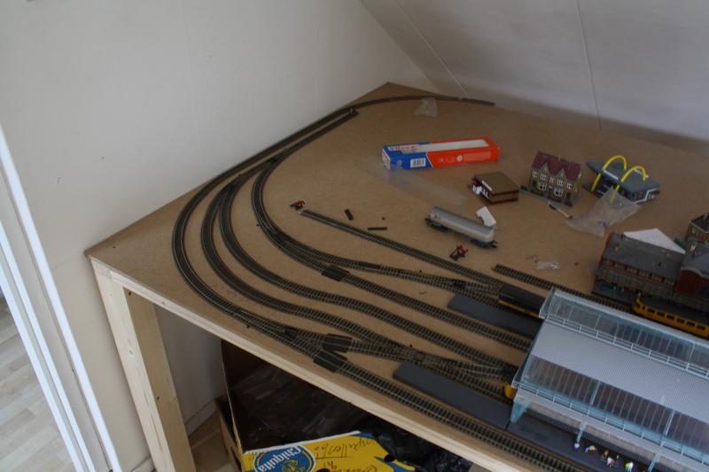

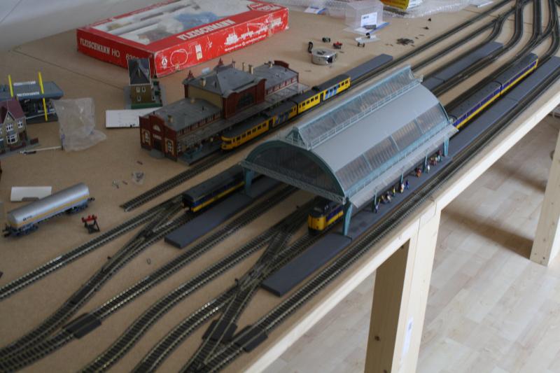

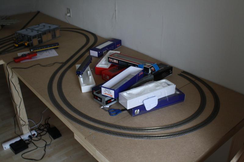

Zo, het baanplan voor de bovenbouw is af. Het is iets veranderd t.o.v. mijn eerdere post vorige week. Hierbij de foto's.
1. Deze boog buigt af naar beneden richting het schaduwstation. Bij de afbuigende sporen komt een boerderij te staan en ligt in een poldergebied.
2. Achter de lijnwerkplaats langs komen de treinen het station binnen rijden. Naar de hoek achter op de tafel buigt een stukje spoor af. Dit wordt een klein lijntje voor de DE-2 of een goederenspoor met een overslagplaats of iets van dien aard.
3. Vervolgens komen de treinen het station binnen. Dit zijn twee gebouwen van Faller die nog gepimpt moeten worden. Ook moeten de perrons hoger worden en voorzien worden van Nederlandse details. Het station kan treinen afhandelen van 5 rijtuigen plus loc. Eigenlijk iets korter dan ik wilde, maar helaas heb ik niet meer zolderruimte tot mijn beschikking. Er zijn een aantal inhaalsporen tussen de perrons geplaatst om goederentreinen te laten wachten of te laten passeren.
4. Achter het station buigen de sporen (wederom in een voor mij onrealistische krappe boog, maar jah weer die zolderruimte) af richting het schaduwstation. Ze lopen hier nog dood, maar komen straks uit achter de tafel en dalen dan af.
Ik vond het erg spannend en leuk om nu, na 24 jaar verzamelen, eindelijk aan mijn echte baan te kunnen beginnen. Het zorgt echter wel voor een paar vragen:
1. Ik zie bij veel medespoorders dat ze isolatiemateriaal onder de rails leggen? Is dit aan te raden?
2. Hoe hoog moeten de perrons worden om ze op realistische NL hoogte te krijgen?
Ik hoor graag jullie tips bij mijn twee probleempjes.
Tot de volgende update.
Martijn
